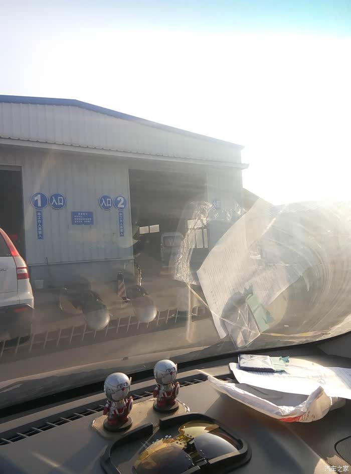

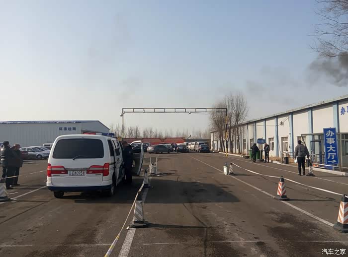

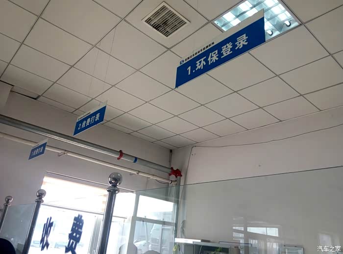

今天起个大早就和好兄弟(也是有车要检的)一起来到车检所。
到了办事大厅就看见了这个通知!看来还是有不少人不检尾气啊~
交钱买表,共160元(机动车检验100+尾气检60)~

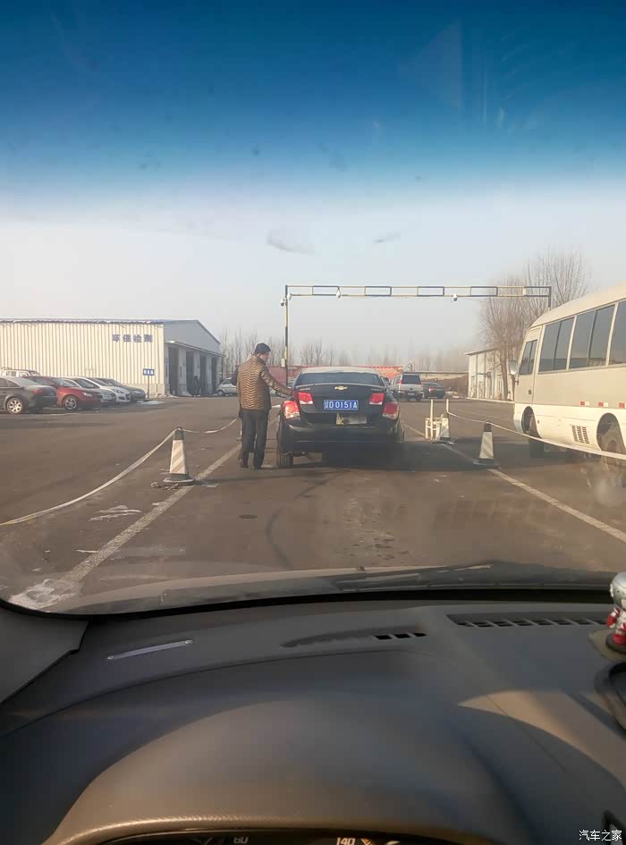

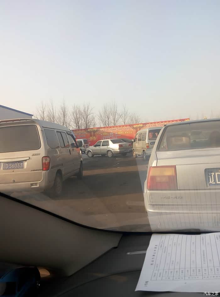

买好表后就来室外排队上第一检(外检),要求需要有三角架和灭火器
灭火器可以用小的那种,这个对小型车要求不高。

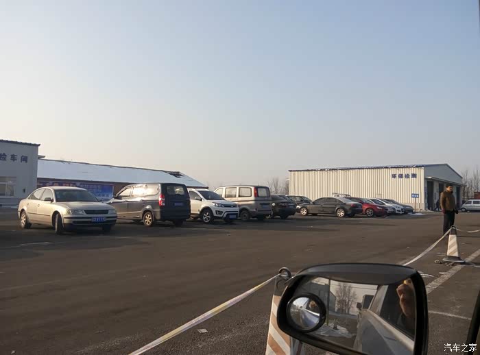

一大早上刚9点,来检车的人还不是很多。
很快就排到了我,接下来就出现小插曲了。
过来一个人说我车上的车贴太多了
(老K车后屁股上有3个之家的金属车标,车身上还有个性车贴,确实有点多,但没有超过20%)。
再一看大灯,说,“你改了氙灯了啊,这更不好过啊?要不哥啊,我帮你过得了!”
我这一听就明白了,这小伙搞了半天是个黄牛,我说没事儿,我自己先过吧,不行再找你!就把他打发走了。
再后来等我上线的时候,工作人员看了眼我车身上的车贴也皱了下眉,这时我说了一句话~
记住重点:我的车贴没超过30%吧?(一定要这么说,既让人家知道你懂法,语气又不会太横。)
看见这台车了么,没错城管的车也是把车贴给包起来了,看来规矩是死的,人是活的!
接下来就不废话了,外检过关!

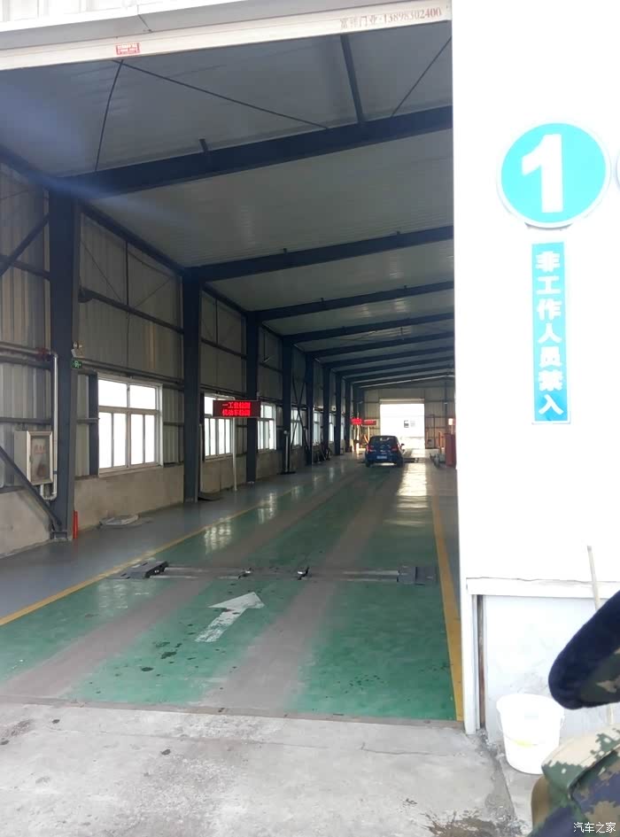

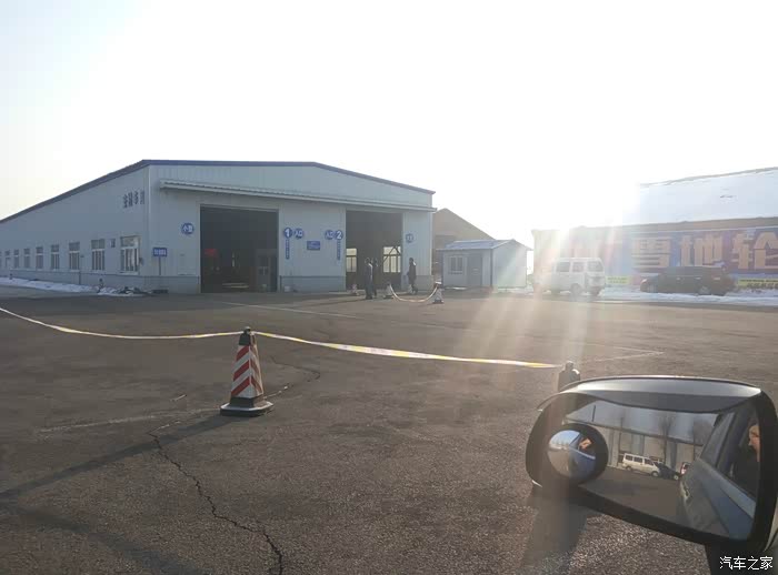

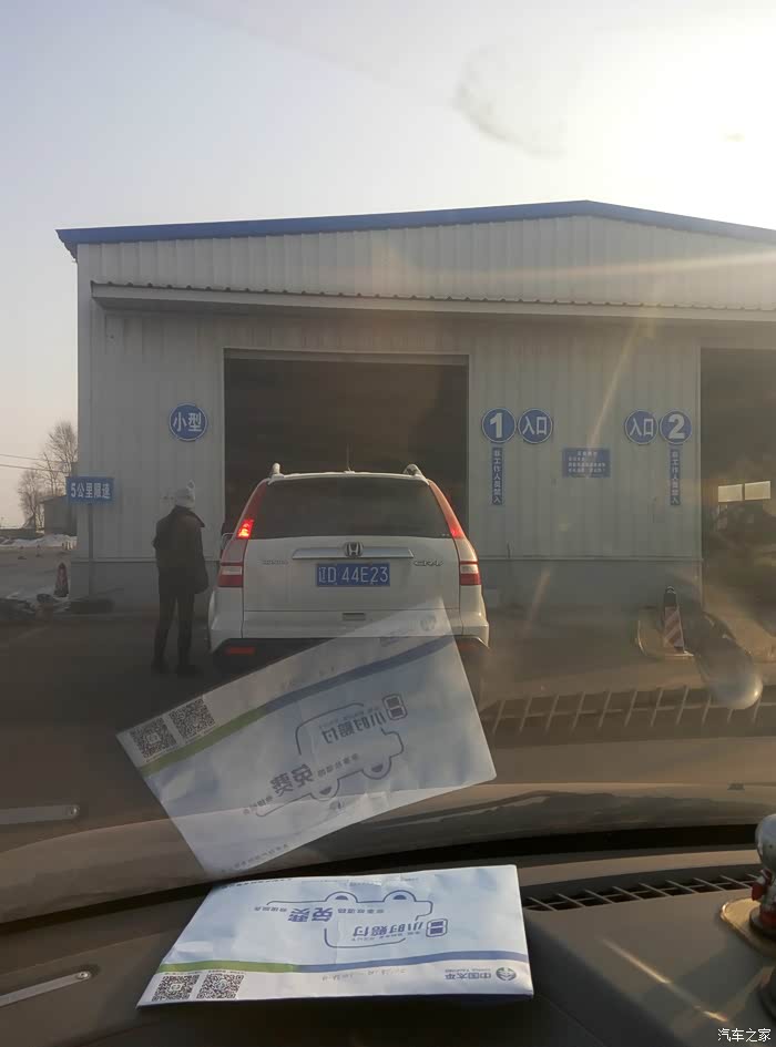

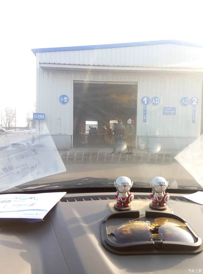

第二步,来到车辆制动检测间,这里还是没多少人,不错,继续~
前面这台车的刹车灯不亮了,提醒他抓紧去换了,要不肯定要复检了~

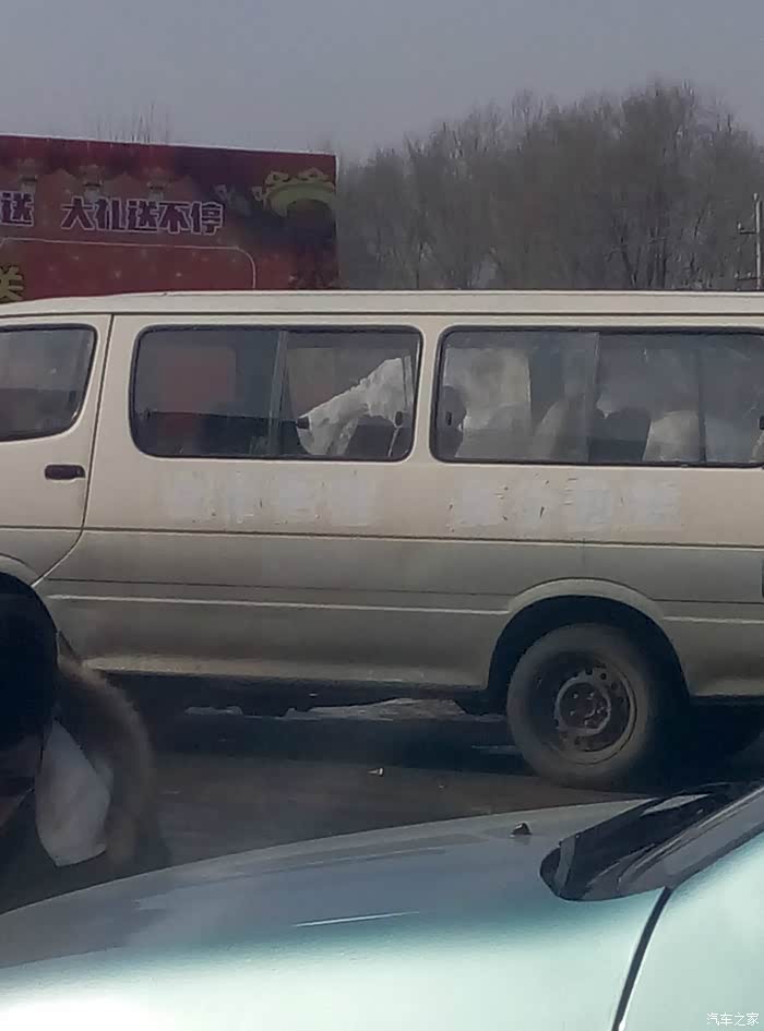

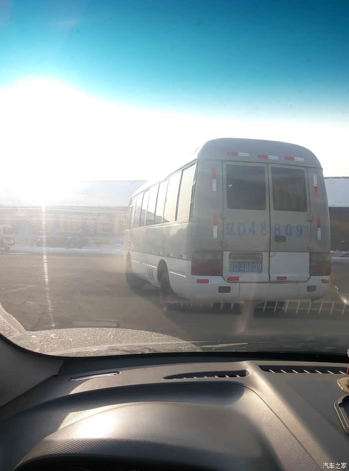

一般的检车车间都会分小型和大型两种,千万别进错了,不然进大车车间的制动考核肯定不容易过关的。
那边那台小面就去了大车检车间,后果不得而知
现在上线检车都早已改由工作人员去踩刹车了,所以操作问题不会有问题~
(以前检车有自己开进去的,当时好多车友不会踩刹车,进而需要复检了)
排到我的车了,在这里希望大家在交车前对工作人员有礼貌一些,说声师傅(或者大哥),我的车年头有点久,刹车偏软,您受累多好好踩一下!
这位师傅还真不错,我的后轮第一回没过关,他倒了回来踩了第二轮,过关了!
真心感谢,要不然真就得去复检,重新排队了!

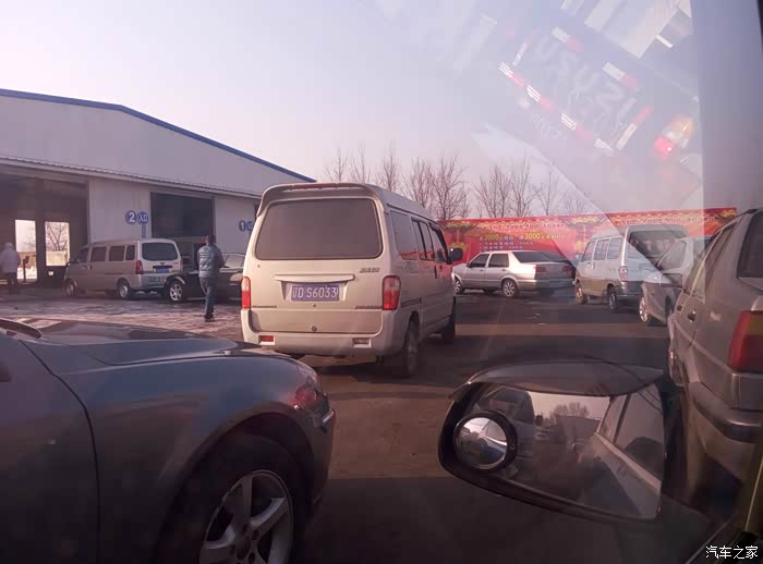

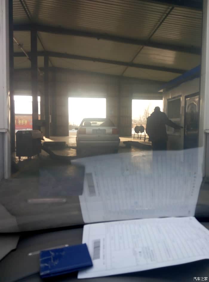

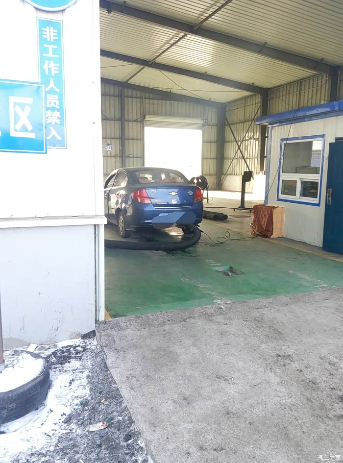

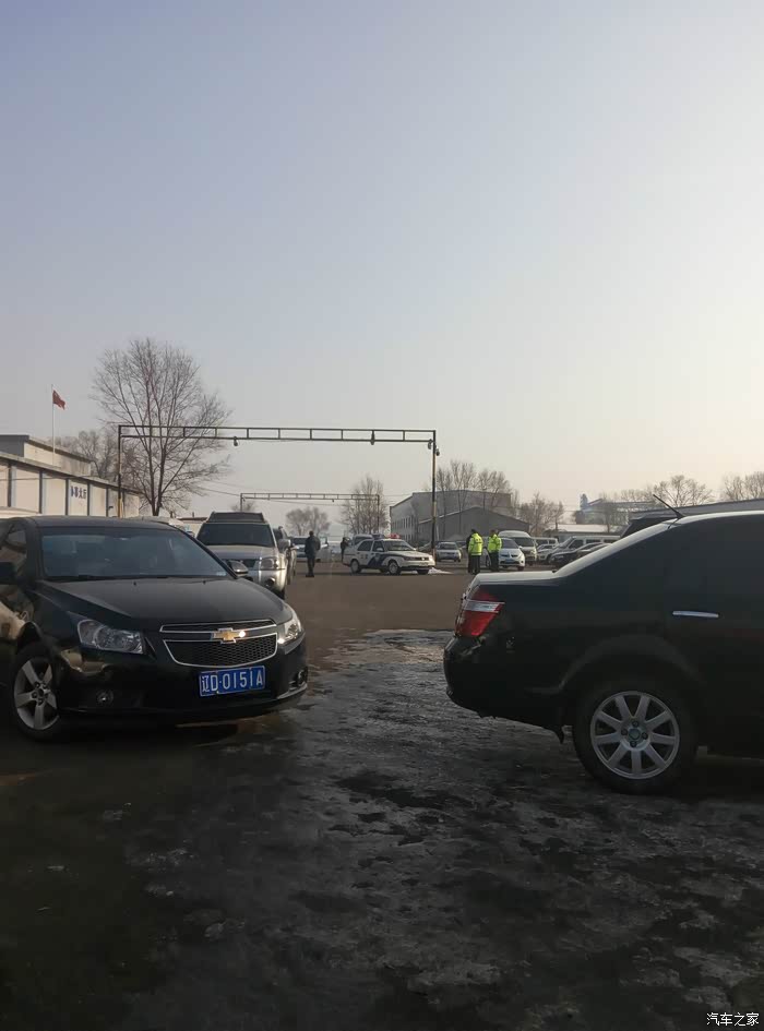

过了刹车检测也就来到最后一个尾气检测了~
看见这人了吧,现在这时间也就是不到10点,就已经排成这样子~
再往后看,外检也开始排队了,所以建议大家赶早来,人少!
排了近2个小时才排到,坑啊,这办事效率真心不高,设备也总出问题,动不动就网联不上了!

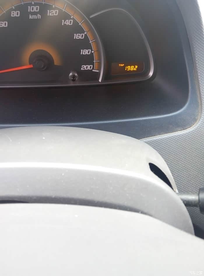

上线之前看了眼小公里数,看看他们会跑多少公里!
等跑完了将近2公里后,大约5分钟左右,尾气总算也是过关了!

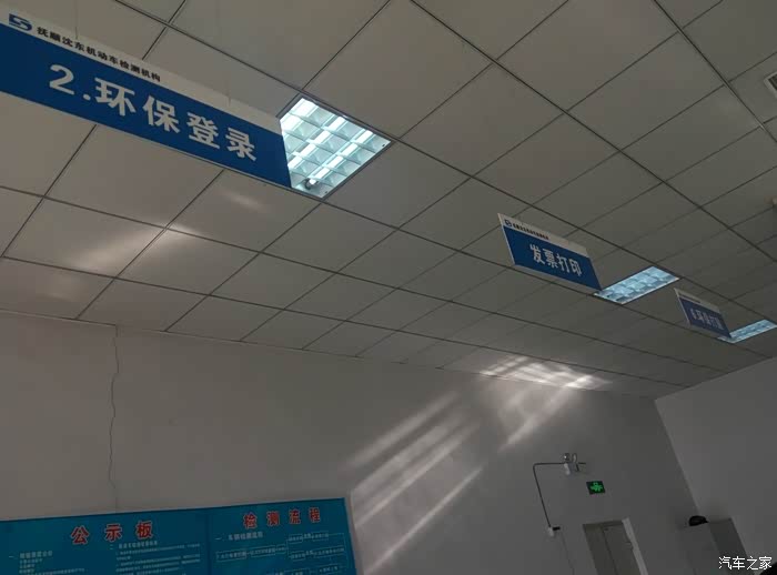

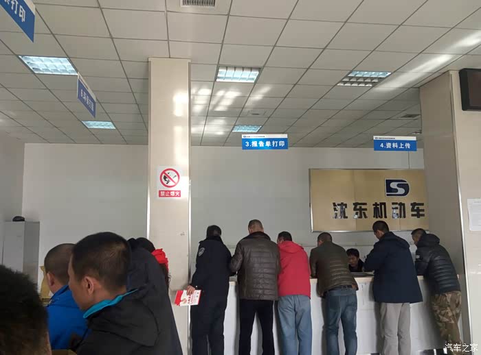

三大项检测完毕后就回到办事大厅进行各种排队了!
第一步,先领环保贴。
接下来准备车主身份证复印件和行驶证复印件(如果没准备要交2块钱复印费),去打印表格~

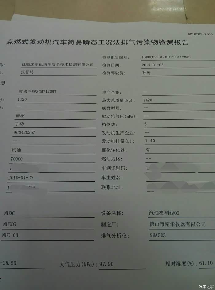

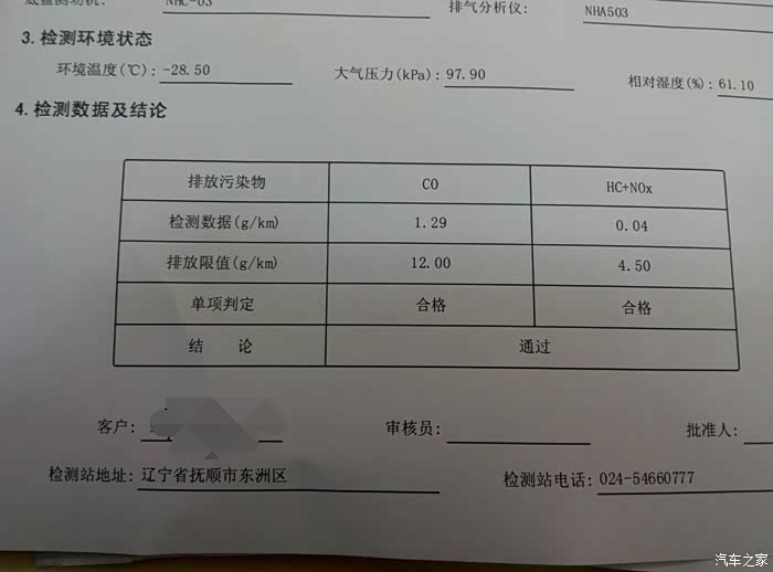

这个是尾气的表格~
合格的数据~

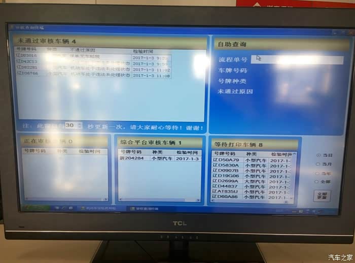

最后一步就是要上传各项资料,等待位于抚顺章党的交管部门进行最后的审核了。
在大厅等着,有个查询台可以看~
等到下午才审核完毕,可见效率真心不敢恭维啊~
