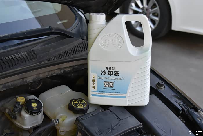

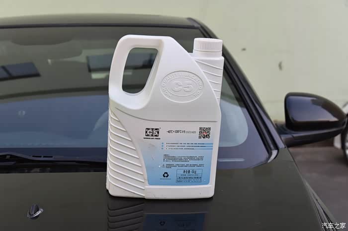

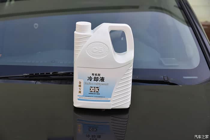

这就是我今天要评测的这款汽车防冻液,使用车辆12款雪佛兰科鲁兹。

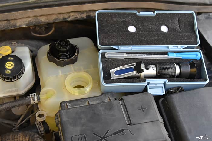

既然是防冻液评测,如果不使用其他外在工具,就不能直观评测,所以我选用了一个多功能光学防冻液检测仪协助评测。

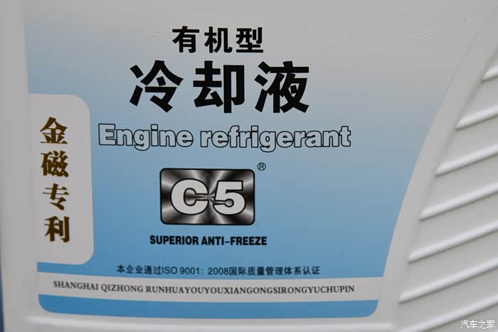

从这款防冻液的外包装上我们可以注意到一点,就是这款防冻液是有机防冻液。那么什么是有机防冻液,什么是无几防冻液呢?
有机型防冻液具有传统无机型产品无法比拟的卓越性能。首先,有机型产品添加了十多种有机型添加剂,不含对环境和人体有害的硅、磷、氯、钼酸盐、亚硝酸盐及胺盐。其次,有机型产品不仅具有出色的防冻性能,还具有超强的抗沸性,沸点可达到110摄氏度以上(无机型产品的沸点一般是106摄氏度以上),导热力和散热力都比无机型产品要优越得多。大家知道,传统无机型防冻液是不可以兑水使用的,而有机环保型防冻液则可以兑水使用。不仅如此,有机型产品的储存稳定性极佳,保质期可长达5年,这些特点都是传统无机型防冻液所不具备的。
从外包装上我们可以看出这款产品是通过国家质量认证体系认证的,所以可以非常放心的进行使用。

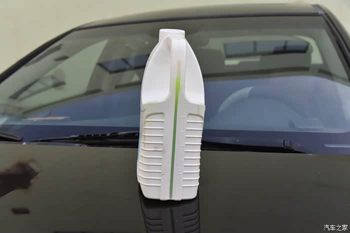

防冻液的的外包装除有一条透明的线条,不但能够方便观察防冻液的颜色,也在瓶身上有刻度,方便观察剩余量。不得不说的是同颜色的防冻液可以混用,但是不同颜色的防冻液坚决不能混用。

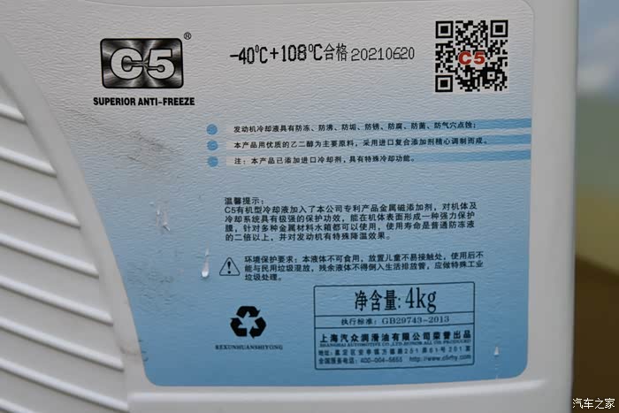

防冻液瓶身的背面主要是防冻液性能数据及生存日期等信息
这款防冻液的冰点是-40度度的。沸点是108度的。所以能够满足在全国的试用需求。重量是4公斤一瓶的。

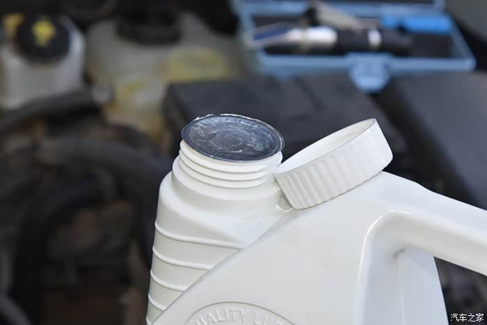

瓶盖看起来是一体无一次性破坏防伪
除了瓶盖上午防伪也未在瓶盖与瓶身处发现防伪设计,要是有防伪设计就完美了。

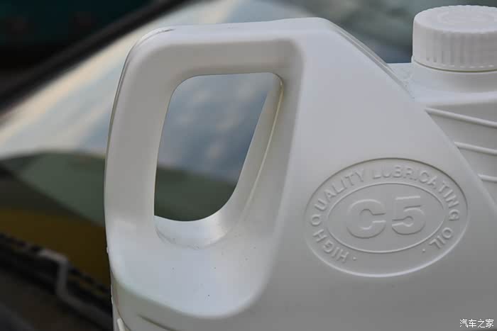

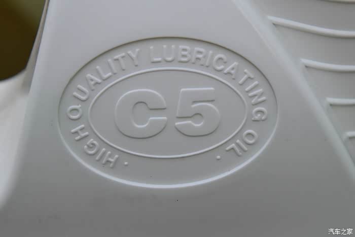

这款防冻液的型号是C5的。并无太多含有。就是一个产品标牌。
拎手设计普普通通,手感还是比较舒适的。

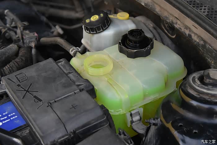

这个水壶就是防冻液膨胀压力水壶了。放光原有旧防冻液,加入新防冻液,循环后再次加到上下限之间就可以了。

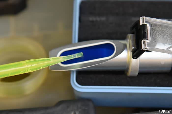

这是我的防冻液检测仪,通过目镜观察的效果。状态时未加入任何液体,成像全蓝显示。
首先加入一滴水,测试下防冻液检测仪的准确度。蓝色与白色的分界点在0度处。说明仪器正常。中间是检查防冻液的,其他的是检查电解液及玻璃水的。我们直接关注中间刻度就好,其它的可以忽略了。
原车防冻液因为汽车漏液,加过4瓶小瓶的矿泉水,所以担心车辆水箱冬季被冻坏。所以检查了下钥匙不能满足要求就只能进行更换了。
有机防冻液是可以加水的,我检测了下防冻液的冰点,只能堪堪达到-17度的,当温度低于-17就要结冰了。我们这冬季最冷时总有那么几天气温达到-25——-27度左右,所以不需要进行更换了。

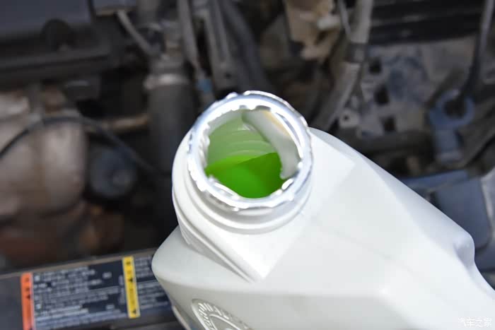

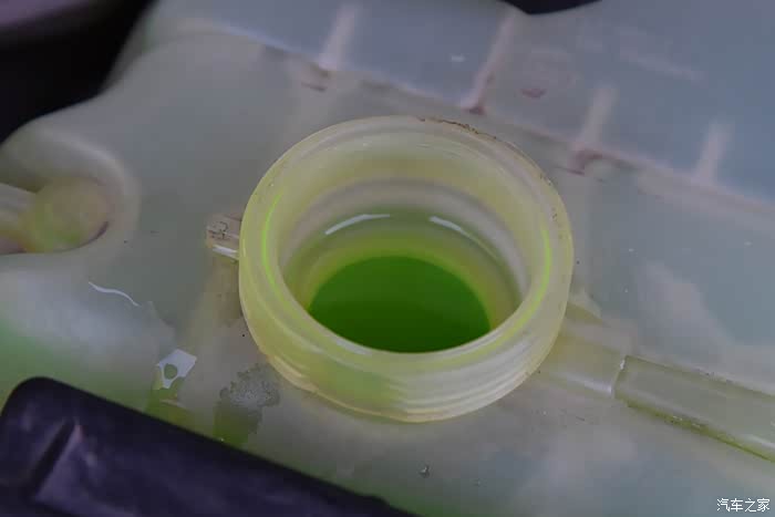

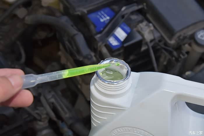

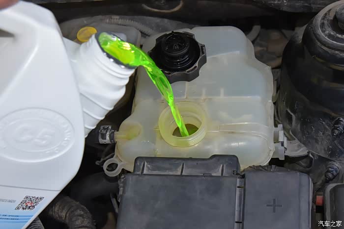

放掉原有旧的汽车房顶也,开始加新防冻液。新防冻液瓶口处有密封铝箔包装,不但能够有效地防漏,还能避免防冻液与空气接触。非常不错的设计。
防冻液是荧光绿的,与我的车上一次更换的防冻液是一个颜色。

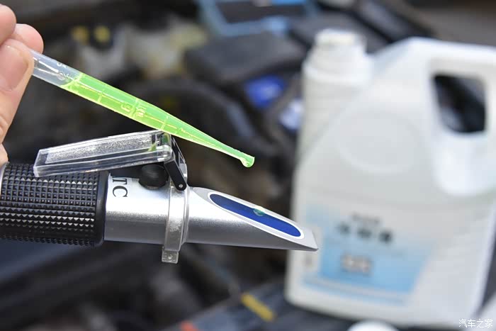

来看看新防冻液的冰点到底有没有达到-40度吧。
滴在视窗版上一两滴就够用了。
经过检查新防冻液的冰点达到了-40度以上,居然达到了-43度。所以防冻质量绝对是没有任何问题的。
加防冻液-循环5分钟-补充防冻液--循环5分钟-再次补充防冻液。基本上这样就完成了防冻液的加注过程。

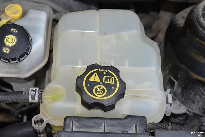

如果正常防冻液在上下限之间就好。可我加的有点多了,这不必担心的,。膨胀水箱有泄水口,多的,在防冻液温度升高后,会自动由泄水口排出的。
最后再盖上盖子正常使用就可以了。
