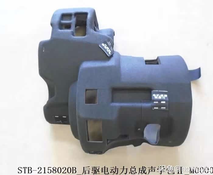

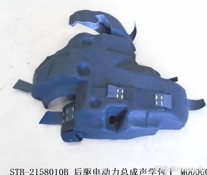

来源于网络,这是配件名称, 下180元+上160元=总计声学包材料费340元
来源于网络,这是配件名称 下180元+上160元=总计声学包材料费340元

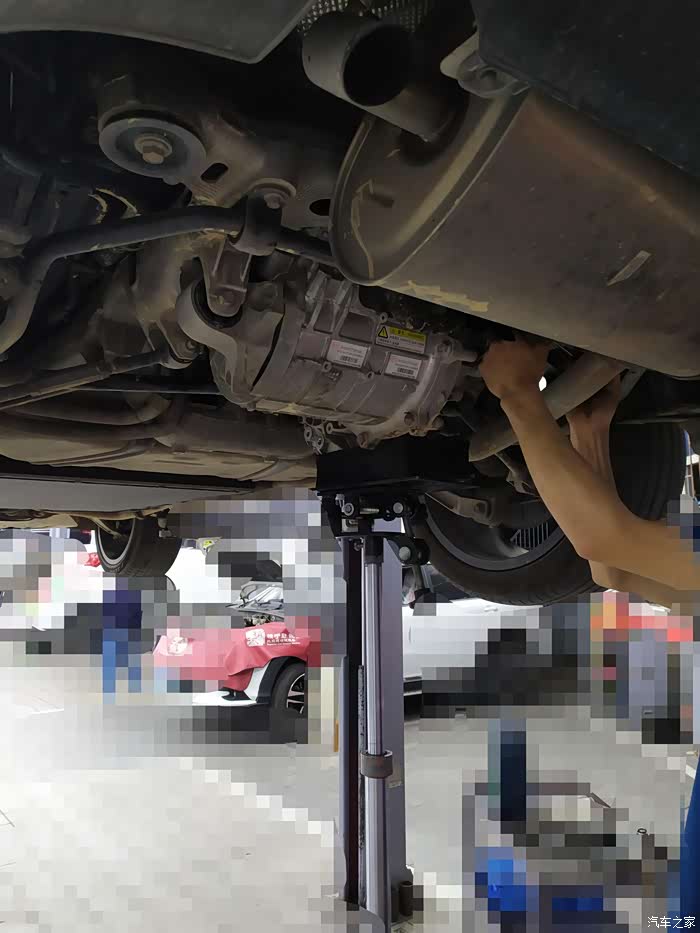

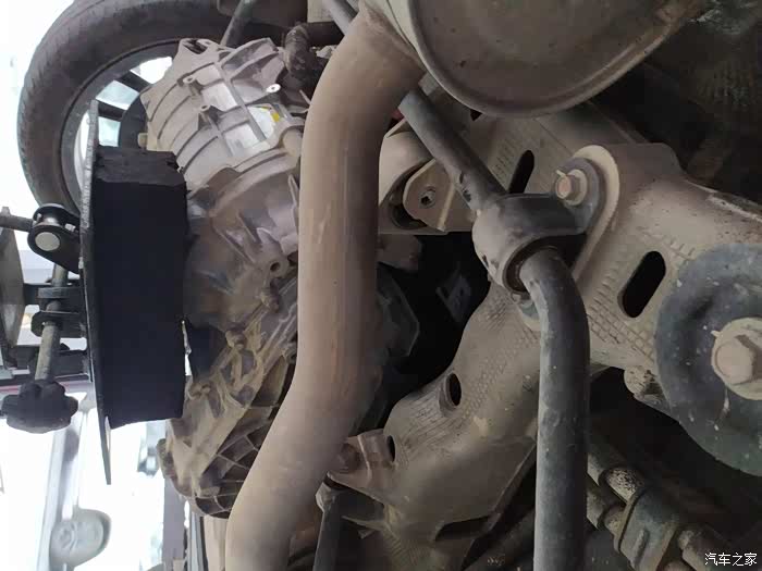

我是在浙江SSSS更换现场拍摄的实物图。工时费260元,用了一个小时,搞好。SSSS技术经理刘经理说,SSSS提供质保,放心安装。
这个液压支撑架顶着,就很安全了。

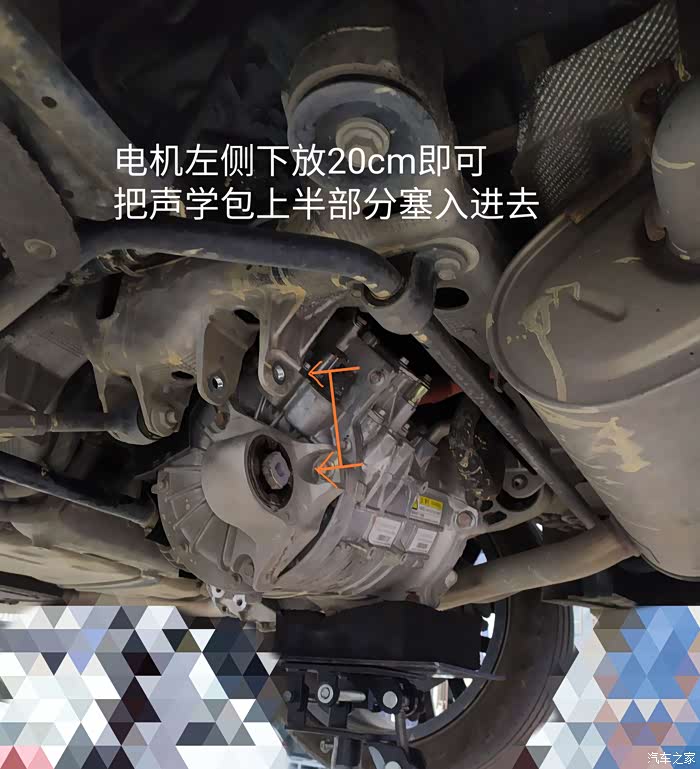

从车尾部往前看的视觉,电机左边下放20cm 即可后面螺丝也送掉了。

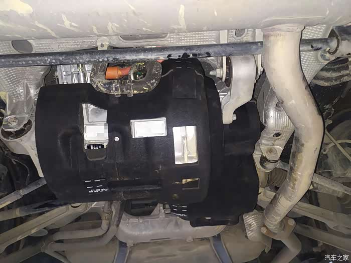

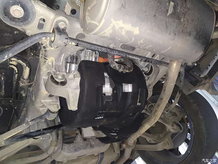

上面的很好塞,10分钟搞定,下面的需要拆电机的铝合金机脚,才能对上空位。
左边和右边的机脚来回拆,装,比较费时间,花了40分钟。安装好了,螺丝锁紧,搞定。
18款唐DM,没有后电机声学包,加装之后,使用了一个礼拜感受如下:
1,以前开车,松油门,车辆自动进入动能收回,会有一个电机的声音,比较明显。很均匀的滋的声音。应该是能量回收系统旋转的声音。现在这个声音消失了。基本是听不到了。
2,加速的时候,纯电EV模式行驶,后电机噪音基本上也听不到。前电机的噪音也能接受。
总之我对这套声学包很满意。
