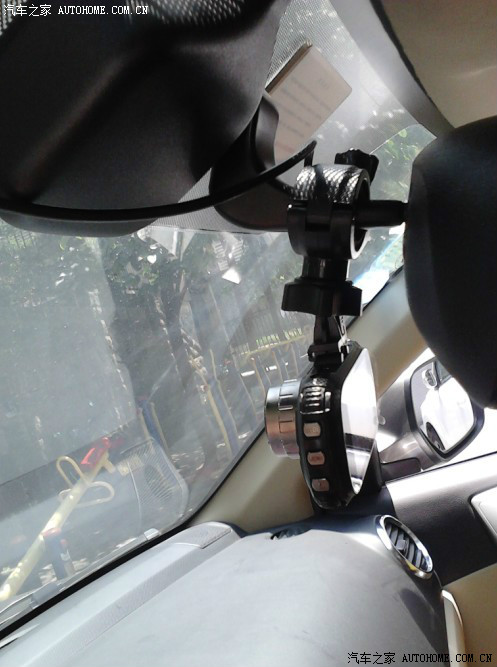

购置了一台记录仪,觉得用点烟器供电不爽,因为H6的点烟器是常电,熄火了还得拔插头。于是乎加购了保险盒取电线,自己动手DIY一下。

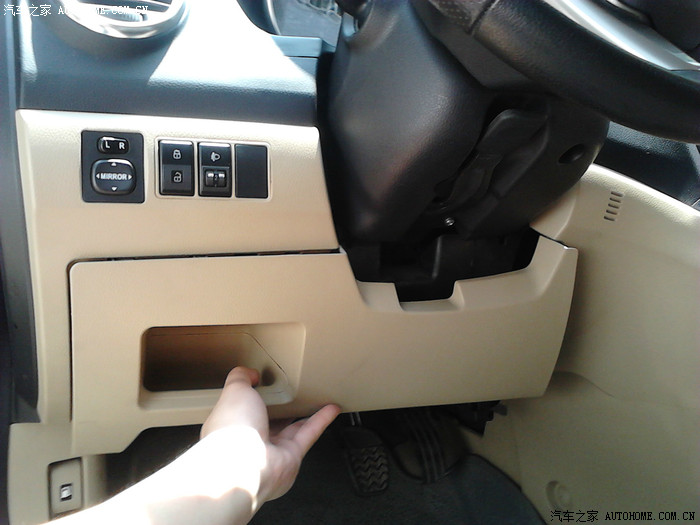

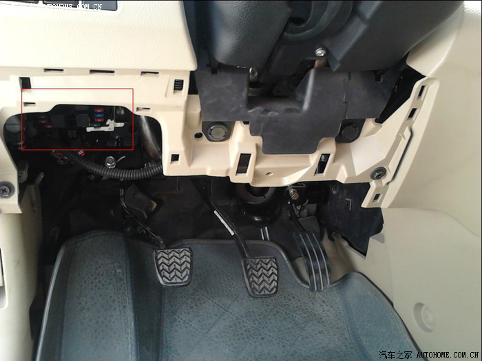

第一步:找到车内保险盒的位置:

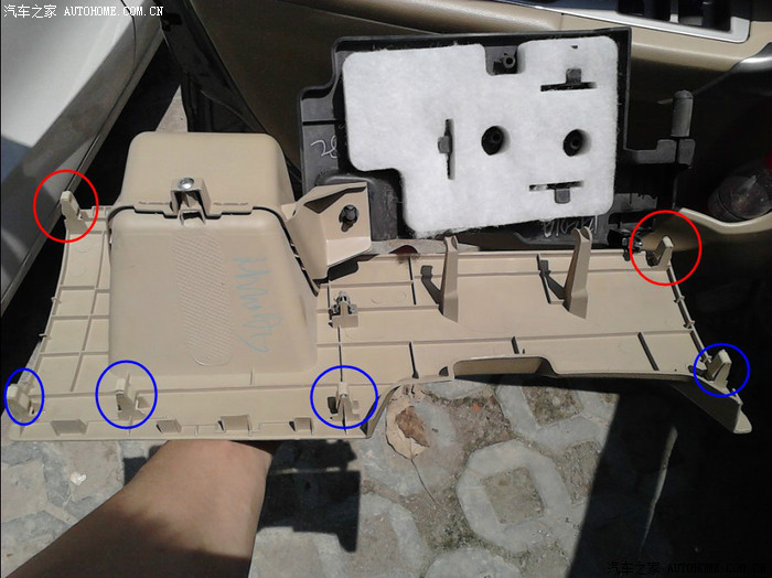

外壳是靠卡子固定的,超级难下,先要将红色圆圈处两个卡子顶出来,再往外撕扯上面一排卡子。
后来发现不下外壳,手伸进去也能完成操作,但是要找好负极搭铁的地方。

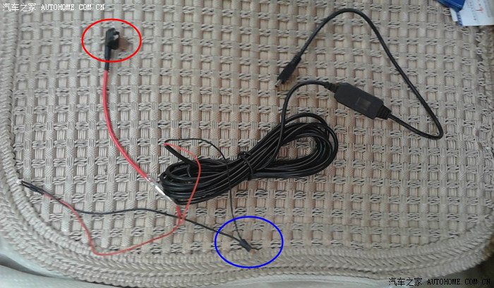

注意:“预留”及“备用”位置是没有电的,不要试图从这两种位置取电。

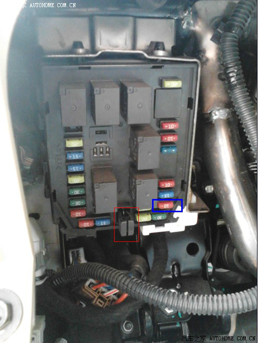

从红框内取出保险丝夹,拔出蓝框内的保险丝。

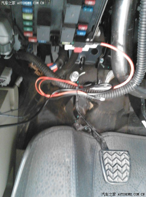

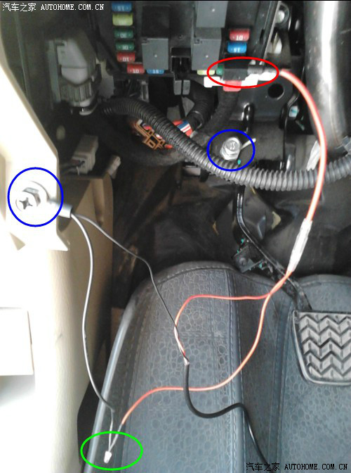

原车保险丝插入红圈内接头的空位,蓝圈内的接线叉接入车身搭铁(负极)。
正极插入原保险丝位,负极拧到车身搭铁。蓝圈内这两点都是负极,还有其他很多地方都是,但最好先用万用表测试测试。此时,将钥匙拧到I、II位置,绿圈中的测试LED灯点亮,说明线路没问题了。

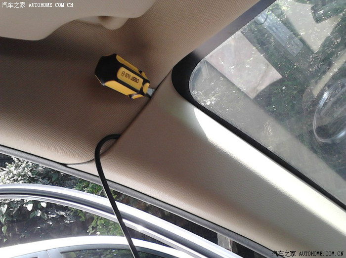

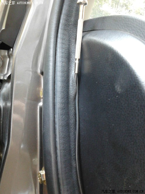

线以及12转5V变压器从前挡的顶缝塞进去。变压器只有大约5mm厚,塞进去完全没问题。
直到这里,平口螺丝刀才派上用场。
这一段线是最难走的,要有足够的耐心和一点点技巧,此时需要钟表螺丝刀出场。当然没有耐心也不必硬塞,并不影响美观。

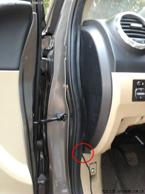

从红圈处拐进去,基本就大功告成了。
 多余的线,盘踞在这里,用扎带一扎,完事。
