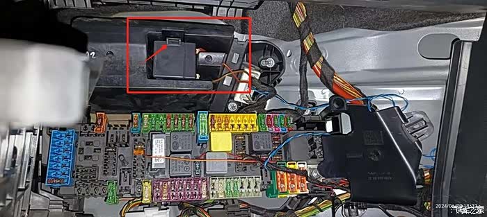

回来自己换,打开副驾脚垫一眼就看见了,2分钟搞定。
建议有需要的买个同尺寸的就行,还能再省一百,都是铅酸的,只要尺寸一样,没任何区别,放心吧。
借用一下咱们论坛网友的图片,打开副驾脚垫就是这张图,箭头处的卡扣向上顶起来就抽出来了。
