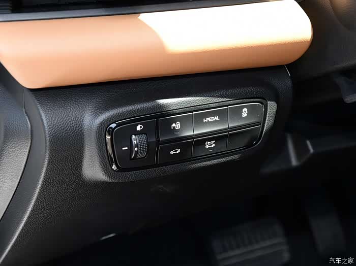

目前的量产车中大灯都支持大灯高度调节功能,其实觉得不够光完全是可以将大灯调至最高,减少使用远光灯对对向车道以及前车的影响,尽管调整的方法都足够简单,但IIHS认为将大灯调整至最佳高度的责任不应落在消费者的身上,而应该由汽车制造商们设计初衷上就设计好去处理的这个问题的,确保车辆在出厂前便调整至最佳位置。
但是我们这次测试采用最高的灯光高度,以测试Aion S近光灯最远的照射距离,看看Aion S近光灯最高可以得到什么样的成绩。

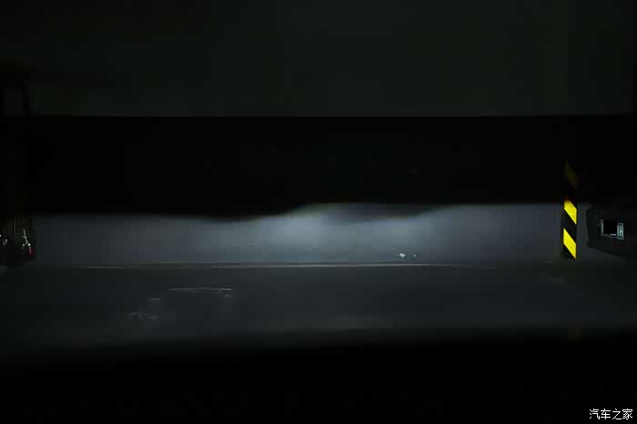

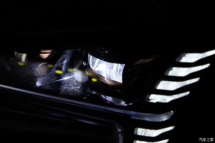

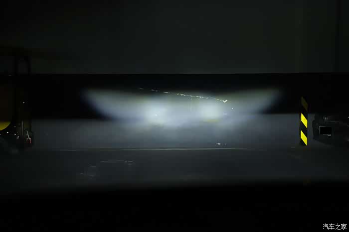

近光灯最低时,与远光灯之间带有一定缝隙
近光灯最高时,与远光灯会有重合

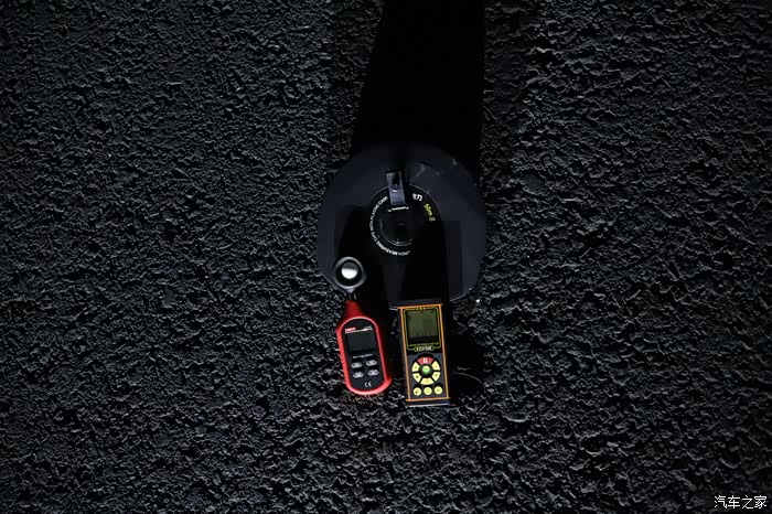

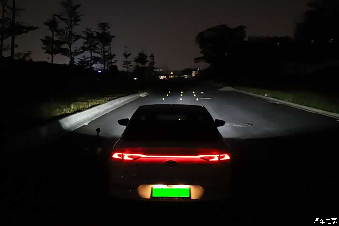

测试环境我们选择未开通的道路,没有过多外界灯光干扰的地方,此时是20点左右,天色已经全黑,路上没有路灯,两侧为农田/植被,在照度仪上显示的数值是0 lx。
评价灯光效果,灯光的亮度/照射范围/照的进深、宽窄/对向的炫光是本次测量的项目。

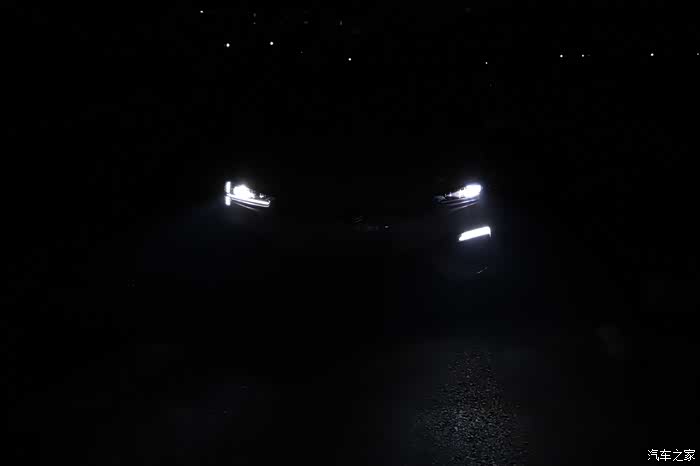

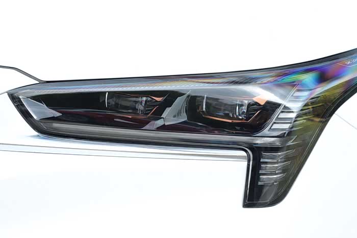

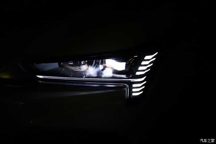

锐利耀目的LED大灯
极具辨识度的尾灯
尾灯内部细节丰富

测试工具
感光测试仪、皮尺、反光板、水瓶(支撑用)

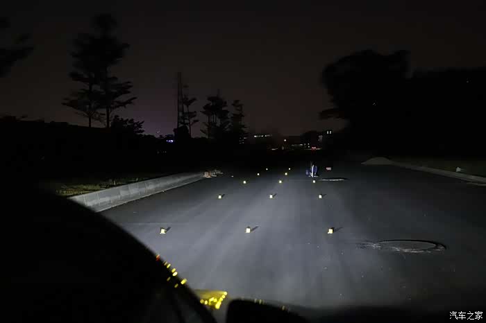

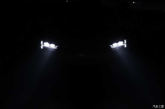

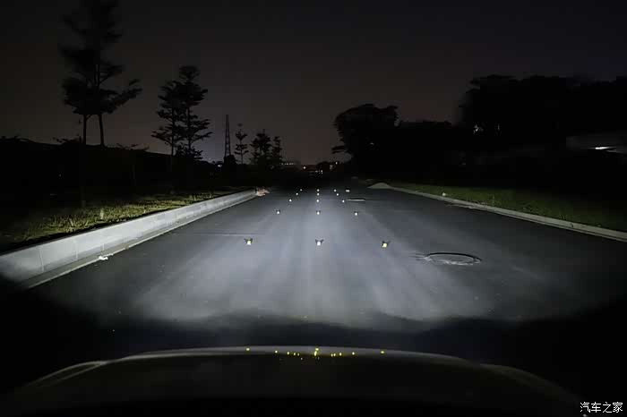

近光直线最大照射距离

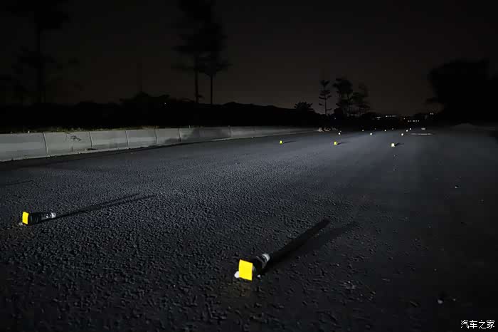

近光照射距离是最直接反应出近光灯照效果的指标,在测试场地规划出一条行车道,摆放三条反光板模拟车道边界和中心线,测量三条线上10 lx位置分别与车头的距离是多少,测试高度20cm。
近光灯照射为左低右高,避免引起对向车道驾驶员炫目
Aion S的近光灯20cm高度的10lx值,在A线测到与车头距离为25.57米、B线为32.27米、C线为40米。

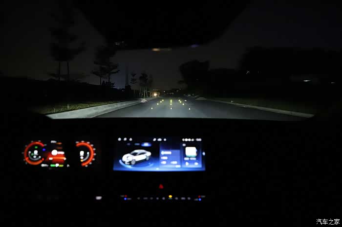

近光30米直线照射强度
驾驶员夜间开车观察车头前方路况很受灯光照射效果的限制,灯光照射越远则能越早发现障碍,有充足时间采取措施躲避风险。现在汽车近光灯有效照射距离有的能达到30m或更远,选取距车头30m延长线,测试车道两侧和中心线照度值,以此评价此位置照射效果,测试高度20cm。
主驾侧A线位置值相对比较小,仅为2lx,对于对面车辆来说可以一定减少炫目,但是需要特别留意主驾侧横过马路的行人。
B线位置为23lx,C线位置为28lx,相对来说,比较快的察看到路侧的行人。

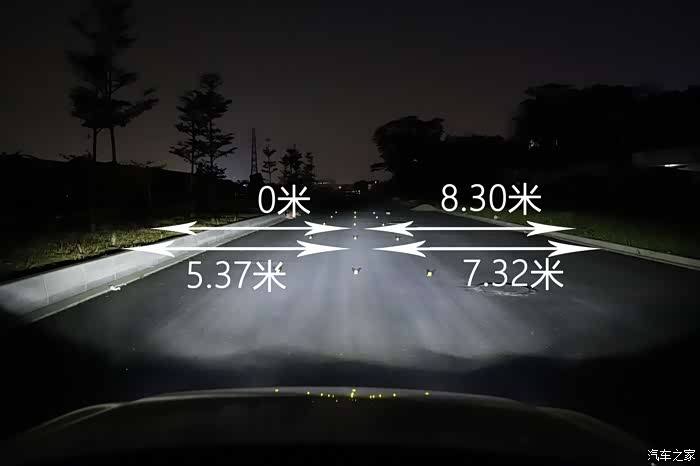

近光横向探测能力
参考多数驾驶员夜间开车近光灯照射情况下,视野观察范围缩减到车头前20m左右,现在汽车60-0km/h刹车距离大概为15m左右,所以选取在距离车头20m和10m的延长线上,测量照度值为5 lx位置分别和车道中线距离是多少,以此评价近光横向探测能力,测试高度50cm。
由于Aion S大灯照射高度有限,在50cm高度时无法测到其光照度。

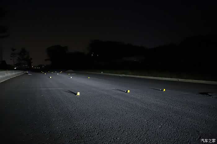

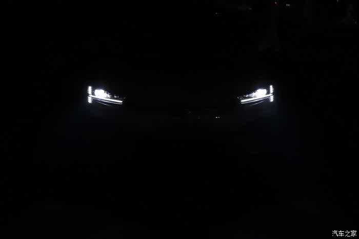

远光照射范围

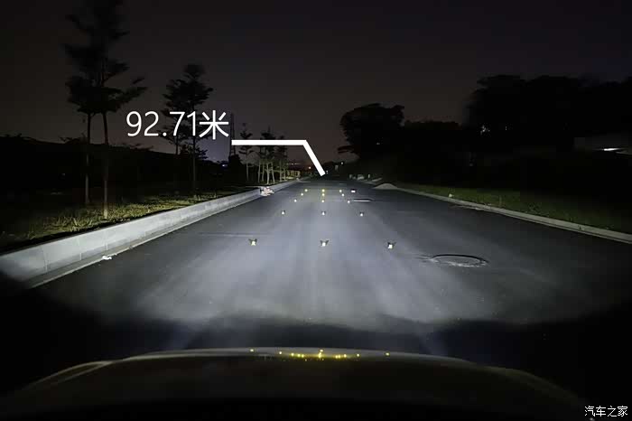

由于远光灯左右侧照射距离基本相同,而且很远,所以只测量车道中心线上照度值为10 lx位置与车头之间的距离,这个照度值的障碍物驾驶员用肉眼能明显区分出来,所以用此距离评价远光直线照射范围,测试高度50cm。
远光灯与近光灯不是同一光源,远光灯的照射区域很集中与中部位置
Aion S的远光灯与近光灯不是同一光源,远光灯不支持电动高度调节。但是远光灯照射距离很远,值得称赞。

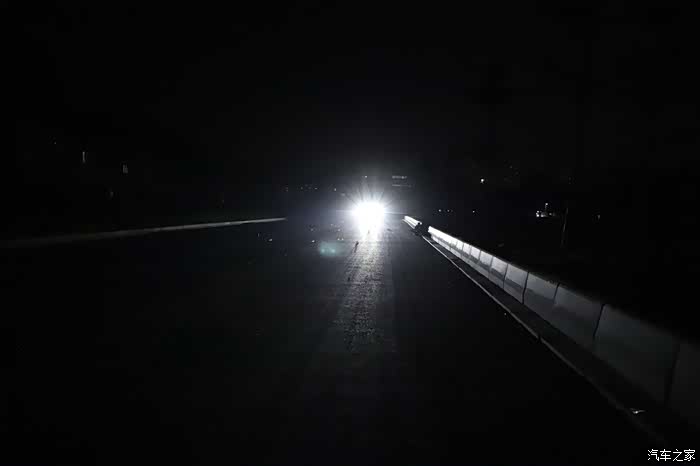

夜间开车难免会遇到会车场景,会车时有些驾驶员不关闭远光,这是错误的做法,媒体也曾报道过因不关闭远光致使对向车辆发生交通事故的案例。在测试车辆前方50m处对向车道上停放一辆车,测试者坐在被照射车辆驾驶员位置用眼睛查看测试车远、近光炫光情况,进行主观评价,并且记录该位置光照值。
对向车道50米处驾驶员处光照值为21lx,位置高度大约为对向车道轿车的高度。

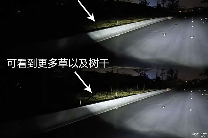

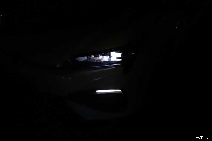

Aion S配备有转向辅助灯,提早发现转向位置的障碍物,有利于避免撞到障碍物。
