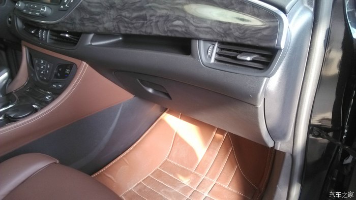

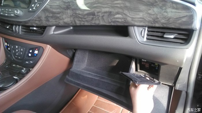

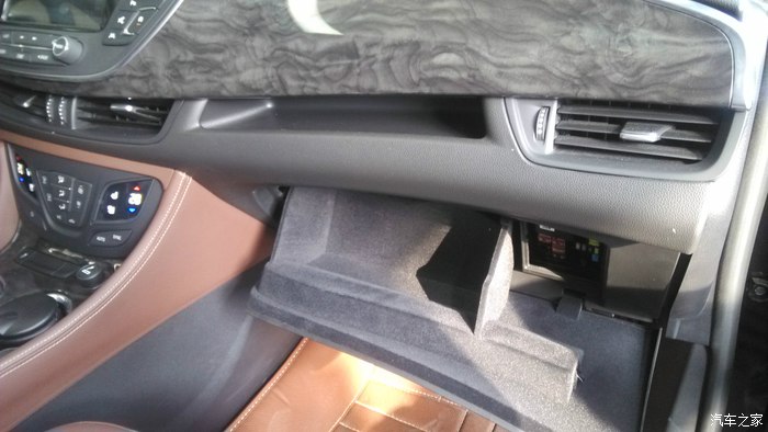

首先打开右前门

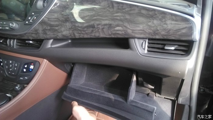

打开杂物箱
打开杂物箱可以看到仪表保险丝盒外盖

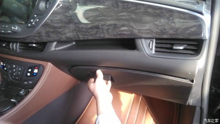

扣动保险丝盒外盖
取下保险丝盒外盖

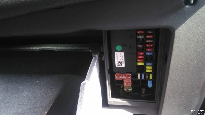

可以看到仪表保险丝盒

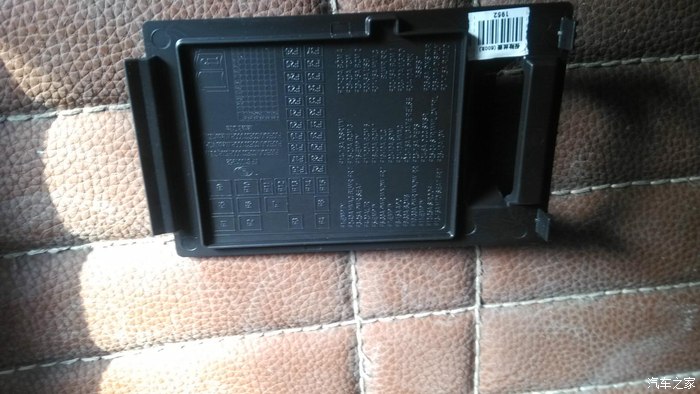

仪表保险丝盒外盖内侧有英文说明,我日!英文咱看不懂
拍张近距离清晰视图

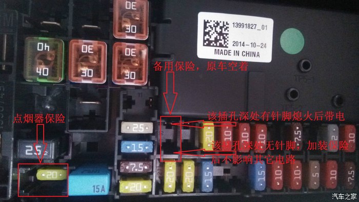

师傅对仪表保险丝盒的详细说明和改装前的分析,如下图(本图为了观看方便,视图转了一个角度)

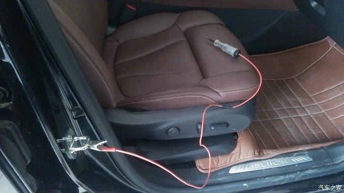

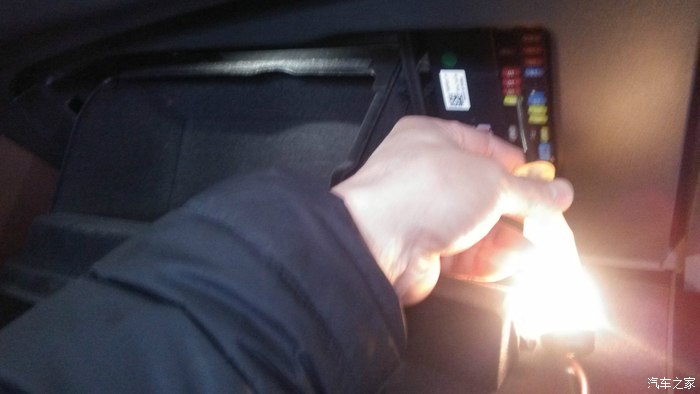

大家也可以到修理店借个12伏试灯(找个电工的万用表也行,测量电压也行)

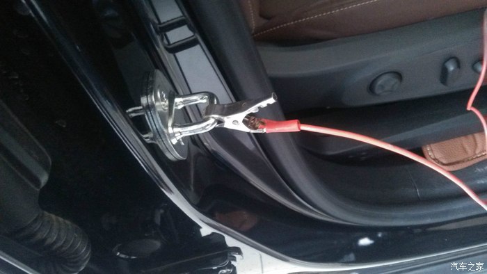

负极连接到门柱上搭铁
试灯另一端带有针尖可以直接接触保险测量是否有电
如图测量到有12伏电源时候,灯会明亮
经过测量,找到如下图备用保险位置,并且证实有一针脚有常电源,锁车后也有电源

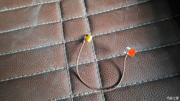

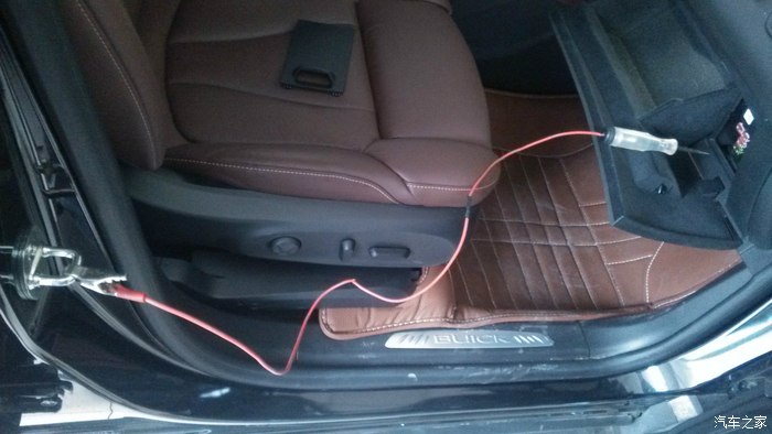

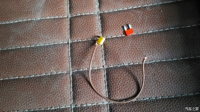

接下来,根据加装电器的大小,配相应大小的保险(找汽修店或原车发动机仓保险盒有备用),一般10-20安左右
将导线连接在保险上面
将带线的保险插到如图位置,原车保险盒处空着,空着的保险里边深处有两个插孔,其中左边插孔再往深处带有针脚并且用试灯测量有电源,锁车后也有12伏电源,右边的保险插孔原车没有针脚,原因是该车型没用,没针脚更好,加装保险后不会和其它电线短路。
如此以来相当于在原车上增加了一路保险丝,而且与其它保险互不干涉,这样加装保险取电属于无损加装
加装保险引线连接点烟器保险,可以满足停车锁车后继续向点烟器供电。如果加装其它电器也可以从该引线处作为电源,避免破坏原车线路

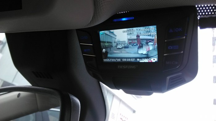

安装好保险电源后,将行车记录仪电源插到点烟器上,就可以使用了,具体怎样安装记录仪,可以按其使用说明即可,这里就不在讨论。
