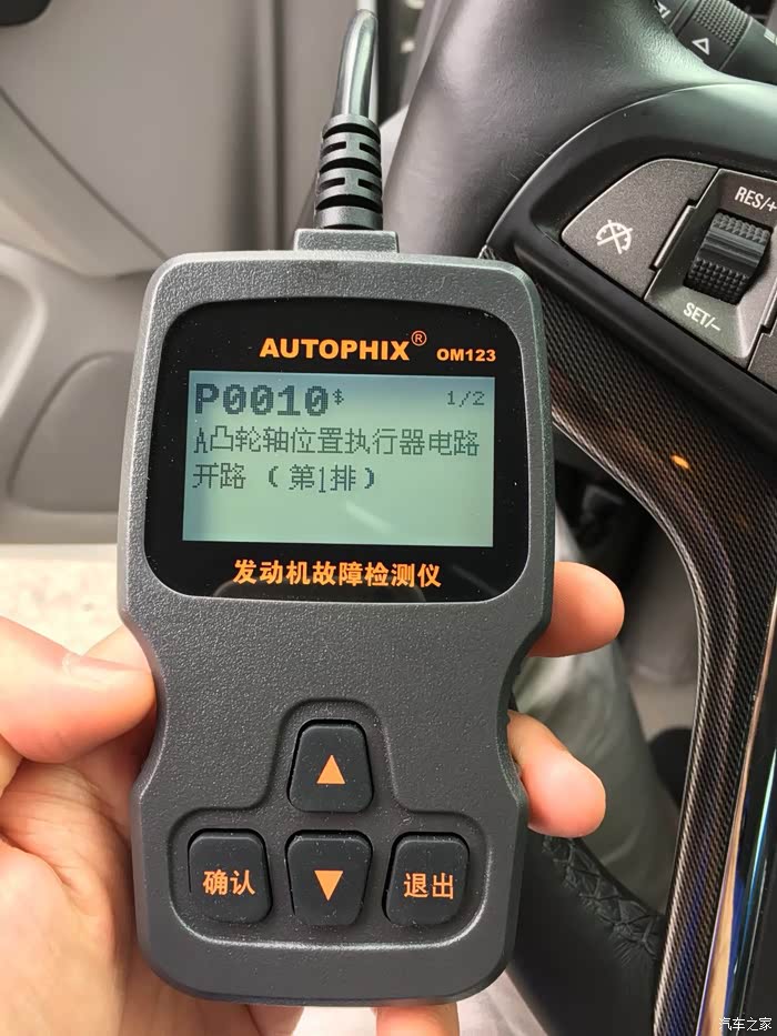

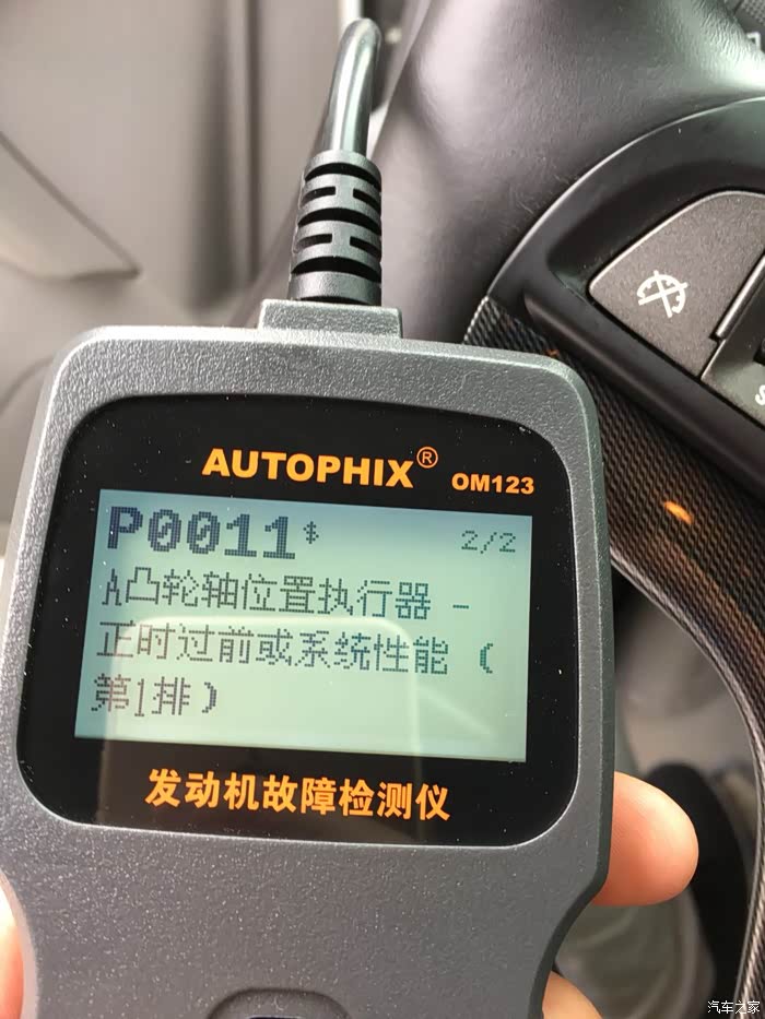

六月的中旬,又是中午,天气略显闷热,马云家购买的电磁阀已到货,翻开黄历看看今天并无大忌,咱说干就干。电脑检测故障码为p0010和p0011,这两个故障码直指进气凸轮轴故障,进气门开启大小、时间出现错误偏差,罪魁祸首就是进气电磁阀不正常工作。换掉进气电磁阀即可!更换电磁阀所需材料工具:

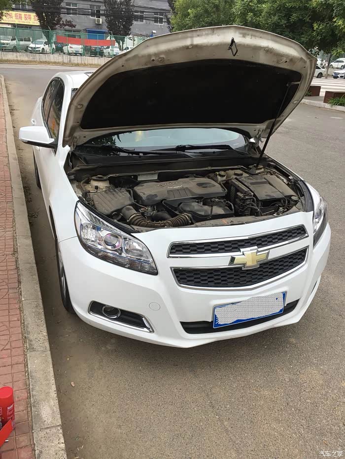

2.4大宝,行驶里程7w多一点,本次DIY地点是公司门口,用中午休息时间搞定!

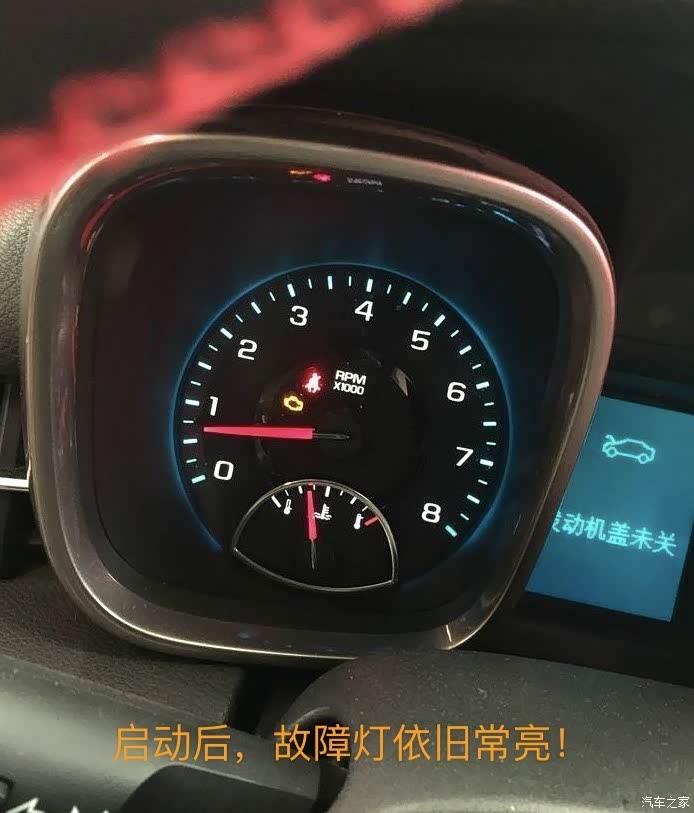

启动后,故障灯依旧常亮,D档起步容易熄火并伴随抖动,看来故障真实存在!

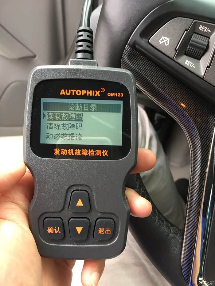

砖哥的神器上场,开始读取故障码。
读出两个故障码。
所显示的2个故障码,查询得知进气凸轮轴电磁阀故障。

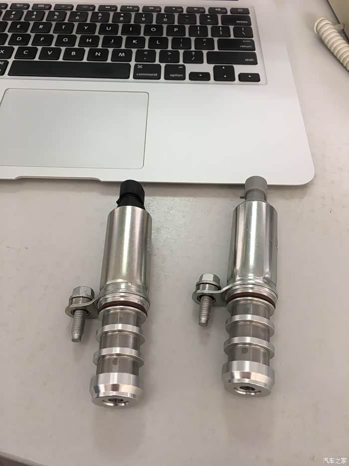

马云家新购买的进、排气凸轮轴电磁阀。
小伙伴可能会问:不是进气电磁阀坏了吗?为什么买两个,这个要问我的同事mm了...
这里就不多解释了,其实根据故障码提示只需要换掉进气电磁阀就行了。

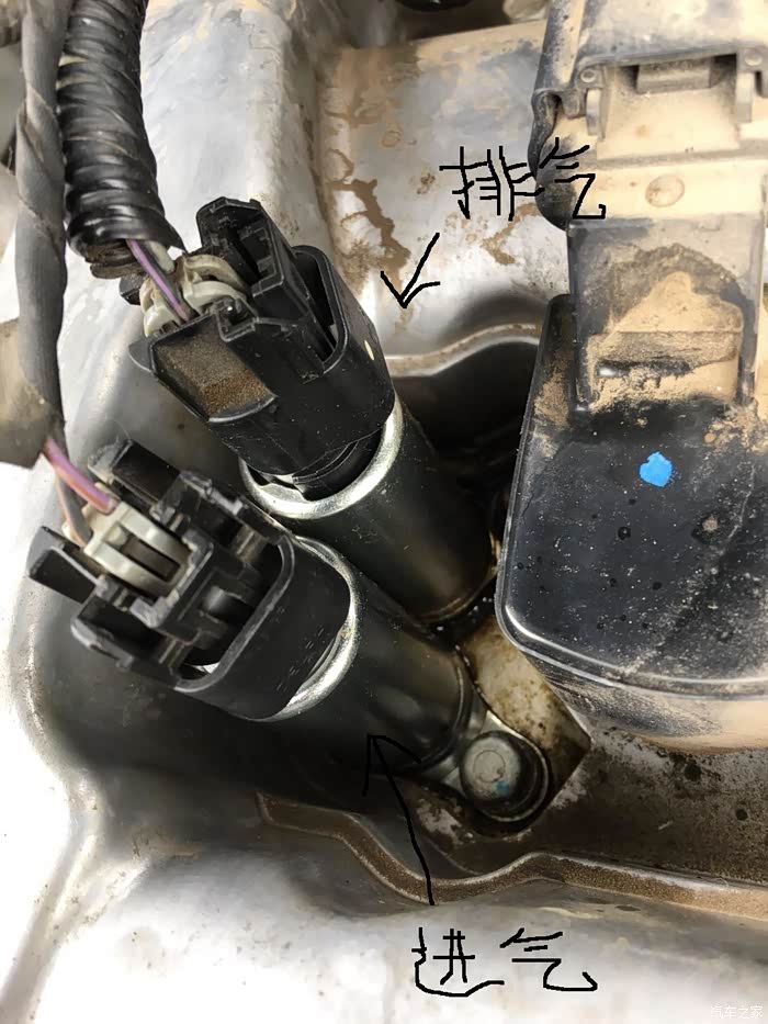

左边黑色插头的是排气凸轮轴电磁阀,右边浅色插头是进气凸轮轴电磁阀。
国产单个进气电磁阀也就几十元不到一百,很便宜。4s材料和工时报价是1005元(之前已问过4s)。

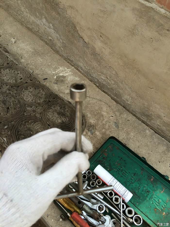

10mm祖传套筒准备就绪。

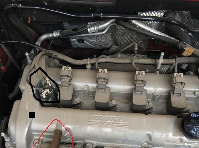

取下发动机上护板,就看到上图黑圈中就是进、排气两个电磁阀,近处是进气的,远处是排气的,电磁阀顶端有白色卡子固定,用一字螺丝刀向上翘开取下卡子,(请勿略红圈)

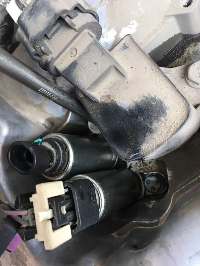

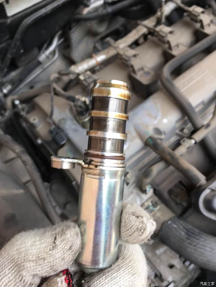

上图两个电磁阀的白色卡子取下,不要拔插头,先用套筒拧下螺丝,把电磁阀从气缸盖上拔出来,在插头的下部里侧还有个卡子 需要用手或钥匙之类的物品撬开一点,同时拔下插头,就取下来了,多观察结构 很容易。

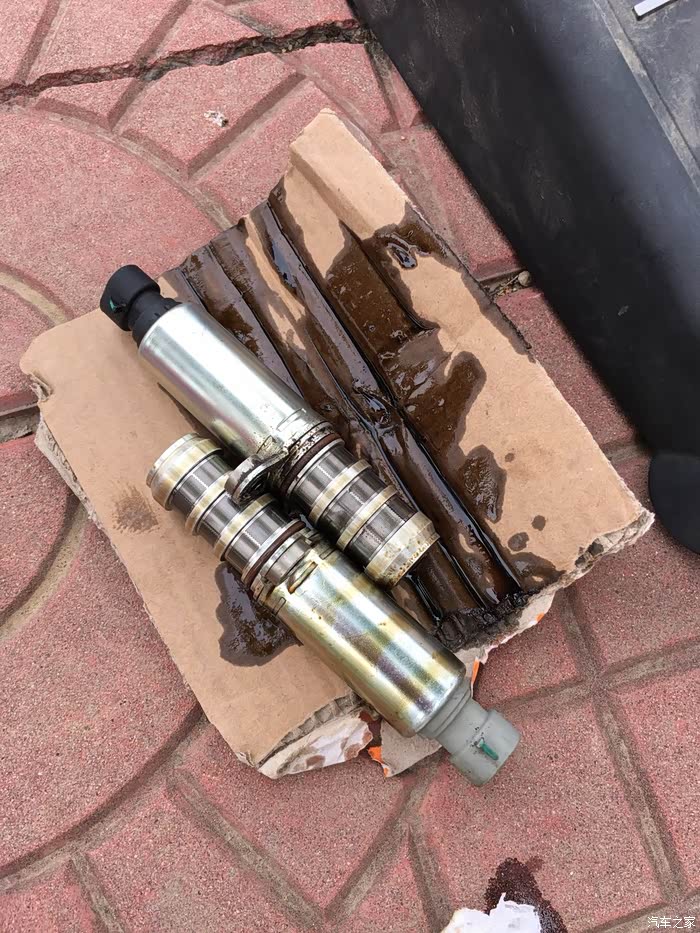

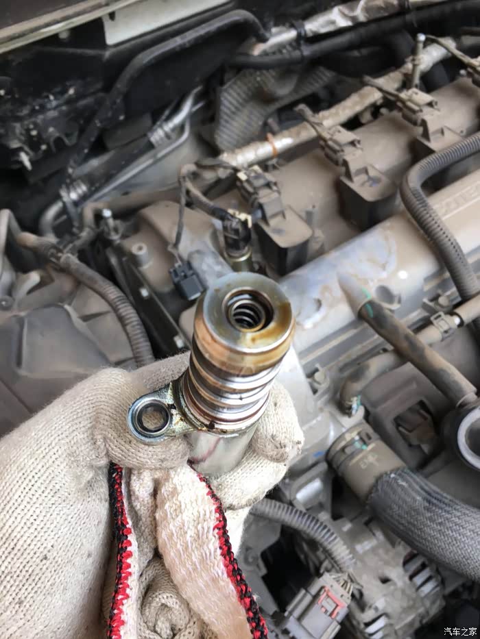

这是刚拆下的电磁阀特写。
刚拆下的电磁阀特写。
两个都拆下来了,记住:浅色插头的是进气电磁阀,黑色插头的是排气电磁阀,插头部位有英文标注。

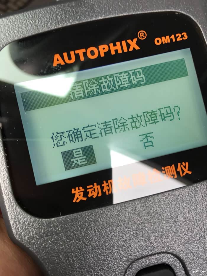

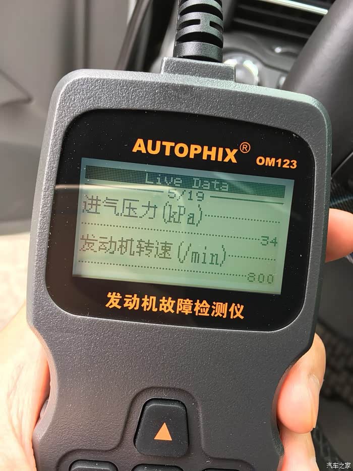

全部恢复原样后,打开钥匙门通电,清除故障码,启动发动机,故障灯熄灭。
数据流:怠速800,抖动消失,大功告成。
