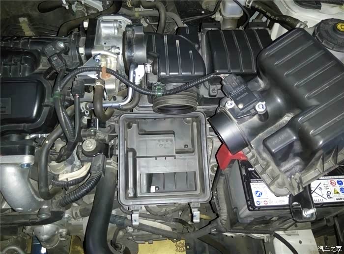

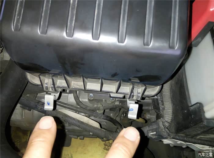

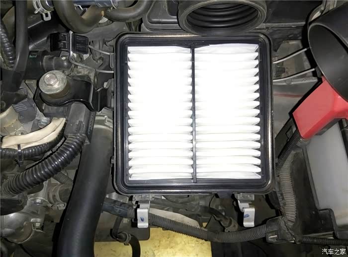

首先这是空气滤清,就图中标记四个位置卡扣拆开,即可拿开空气滤清盖子,滤清就在里面。
这是移开盖子以后,移开盖子注意盖子上空气流量传感器插头线束的保护。
拿走了滤清。

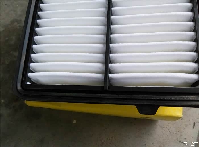

新空气滤清
与旧滤清作下对比。

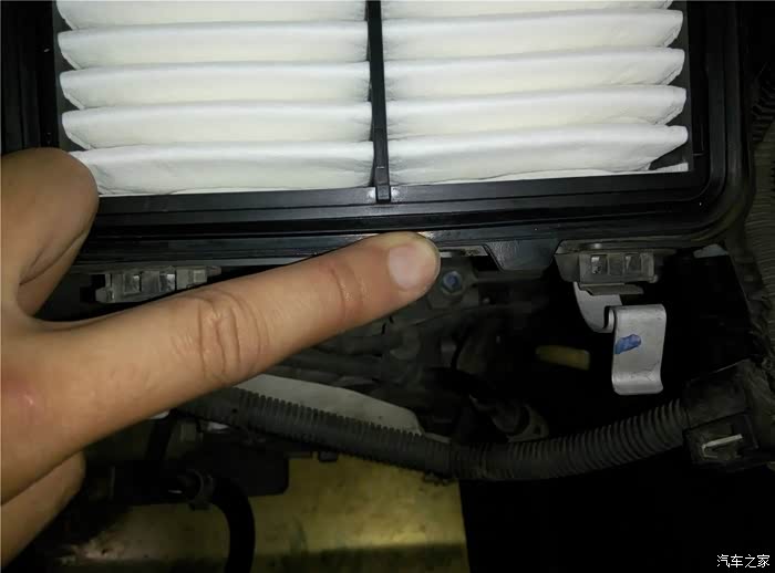

注意突出部分。
注意切口部分

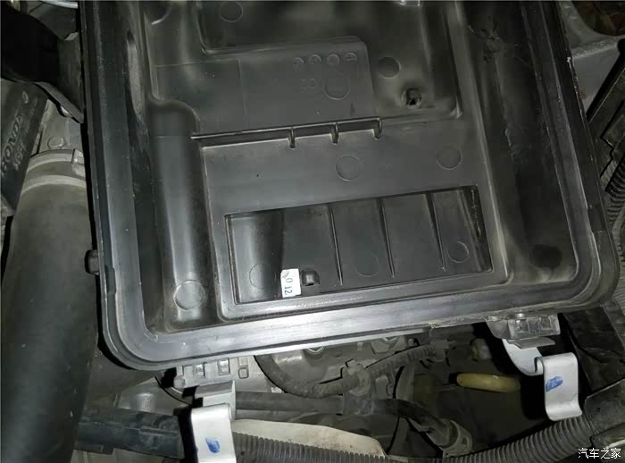

空气滤突出与总成切口啮合。就安装到位。
我的习惯比较喜欢先装后部两个卡扣,再装前面两个卡扣。

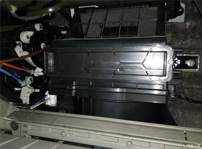

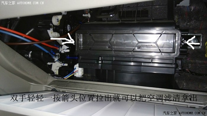

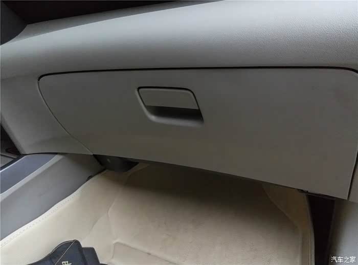

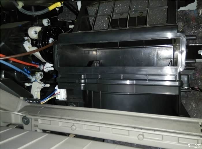

接下来是更换空调滤清。空调滤清就在手套箱后面。

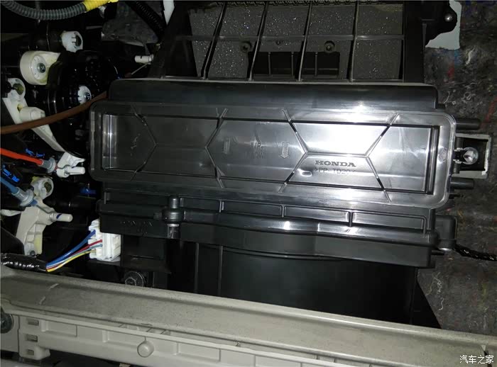

拆出是注意塑料盖显示的箭头方向。

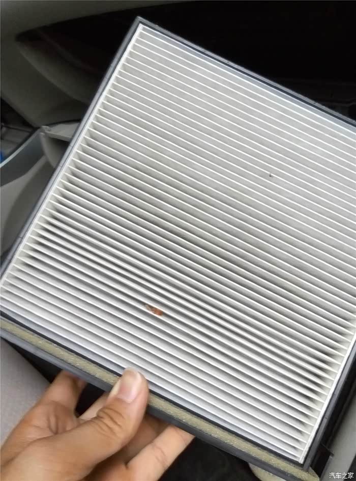

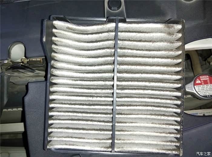

拆出来的空调滤清,还不算很脏。主要在空气质量较差的地方,都切换成内循环,停车也是内循环。
基本上车子快到目的地时,都会提前关闭AC,风机继续开启。所以异味基本上是没有,无需清洁更个空调系统。

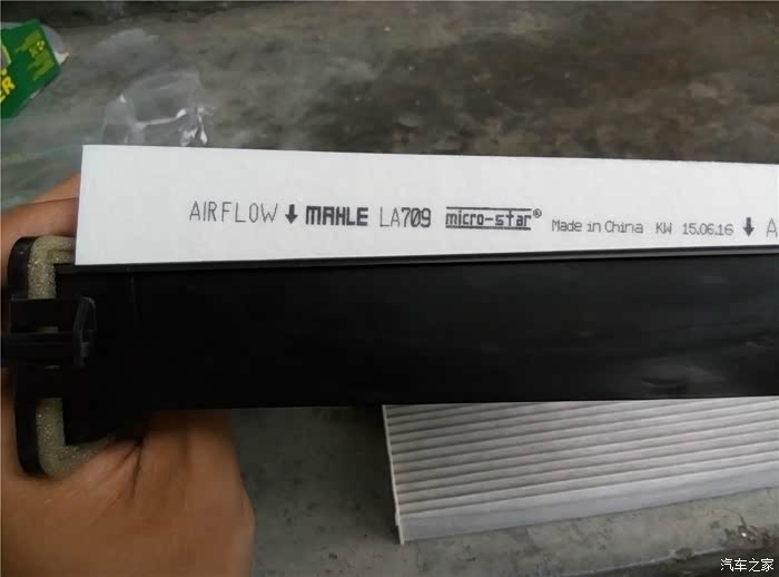

滤清与滤清盒子分离。在这提醒一些第一次更换的车友们,滤清不要太快拿出,而是拆开一点,观察滤清周边字体,箭头朝向。很多人就是过快拿出,等到装新滤清是忘记朝向。

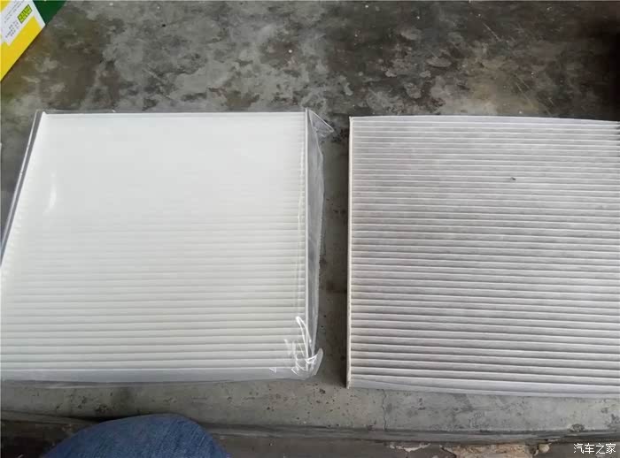

新旧空调滤清的对比。
