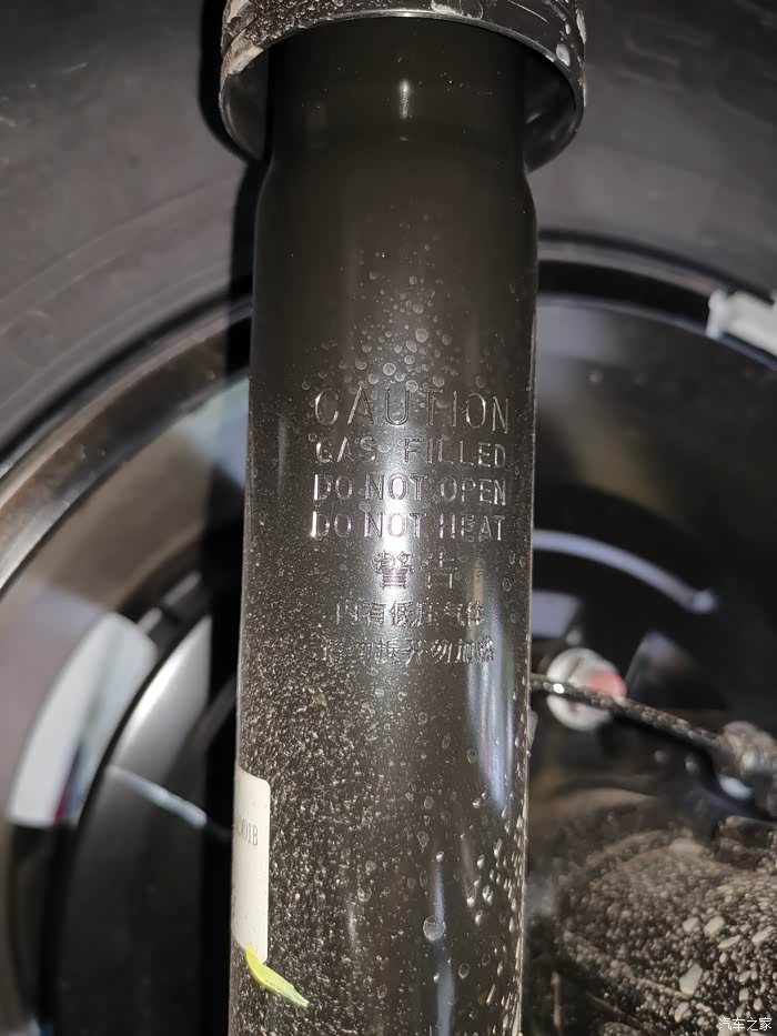

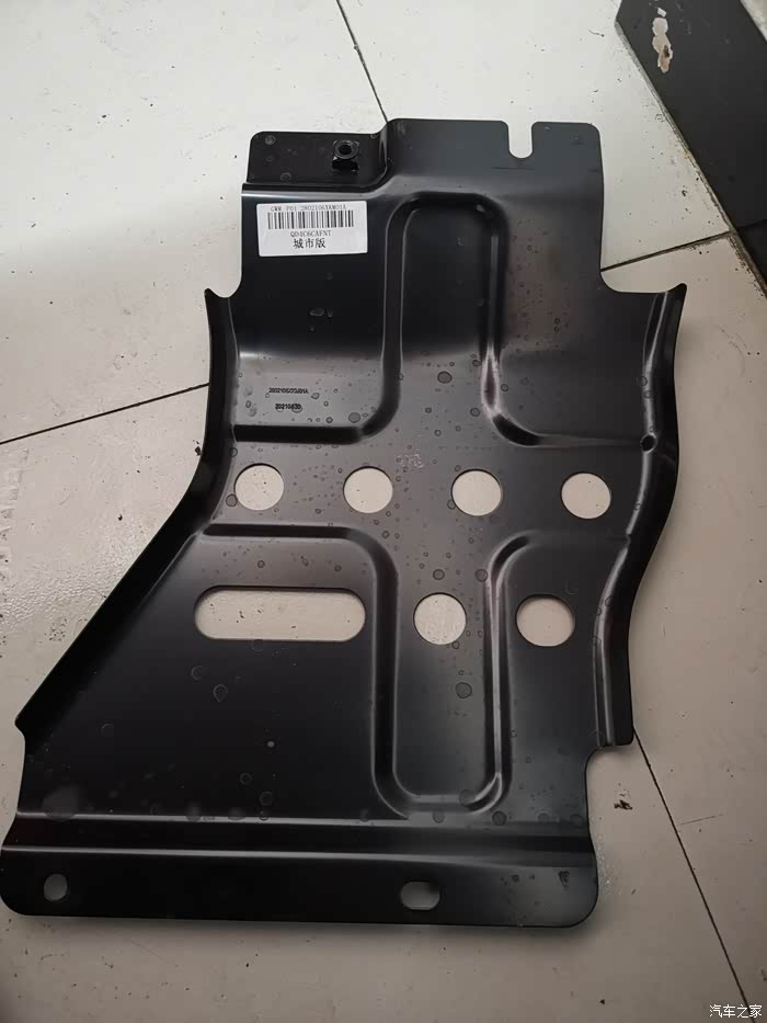

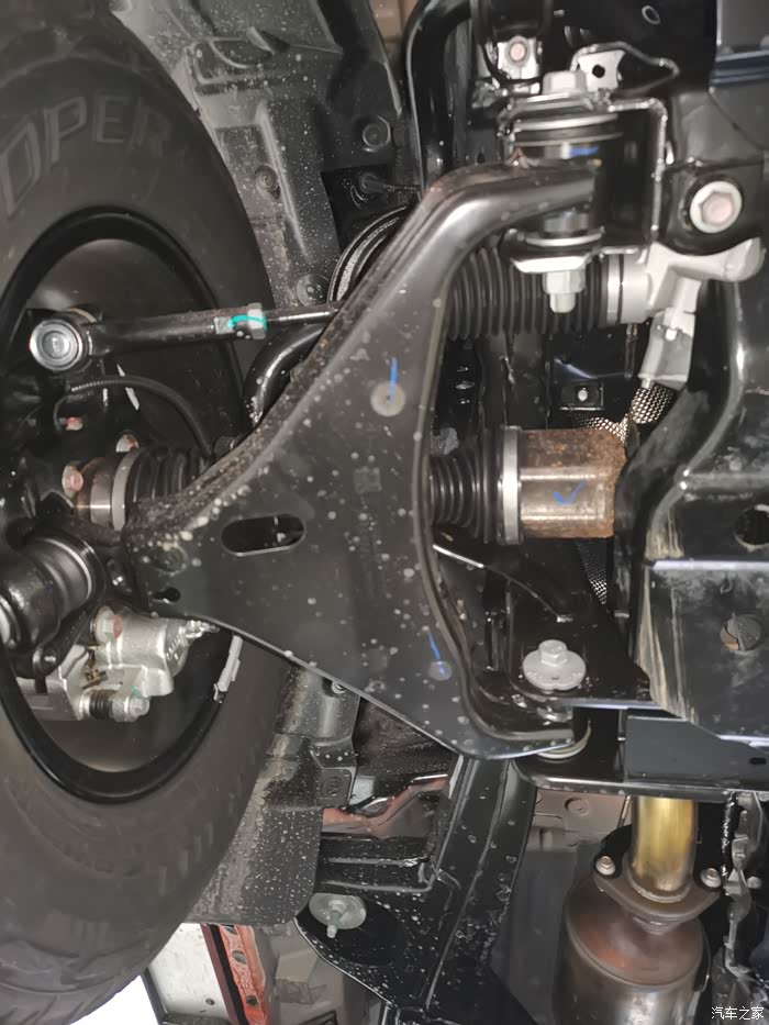

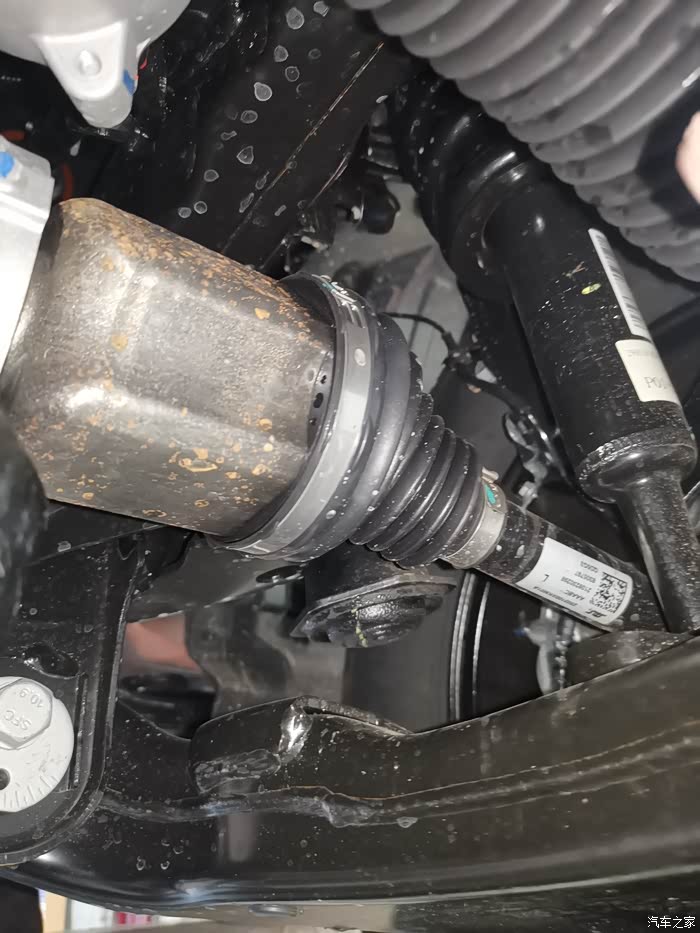

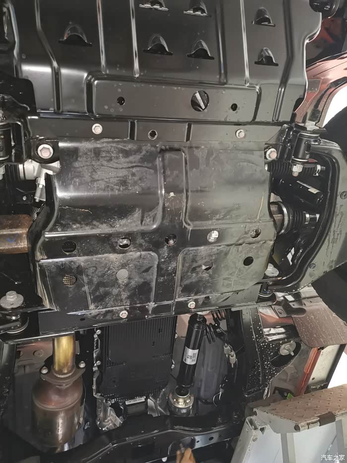

已经停产的探索者版,除了配置表上的区别外,还有一些没有说明的配置缺失,比如电动折叠后视镜啊,发动机没有防尘盖之类的,不过最重要的还是少了底盘的几块护板,就算不豁车,穿越旅行的时候走个烂路防止托底之类的还是很有必要的。说干货了,坦克300(参数|询价),原车高配也只有保险杠下护板,水箱护板,发动机护板,变速箱护板,是没有分动箱护板的,探索者版则只有保险杠护板和水箱护板,发动机位置用了块城市版的小护板勉强保护了一下,闲鱼上找了两块拆车件,只需要发动机护板和变速箱护板就够了,原车件很容易就安上了,原来那个城市版小护板就扔掉。另外,这车的半轴,上下支臂是真强壮,比霸道更结实,避震用的是一汽东机工的,算是很好的配件供应商了,我的老大众也用的东机工装车避震,十几年都没问题。放点图,供参考
