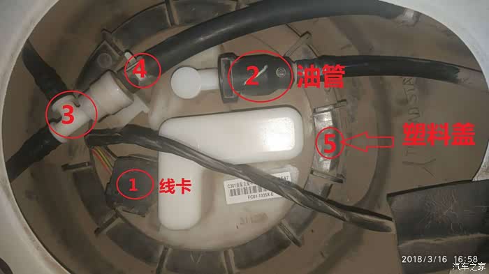

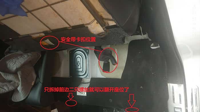

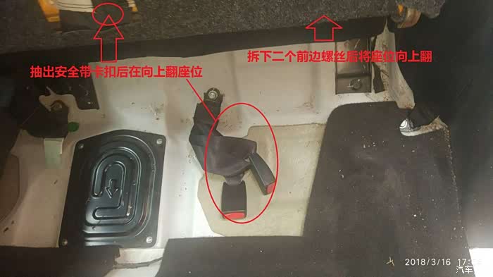

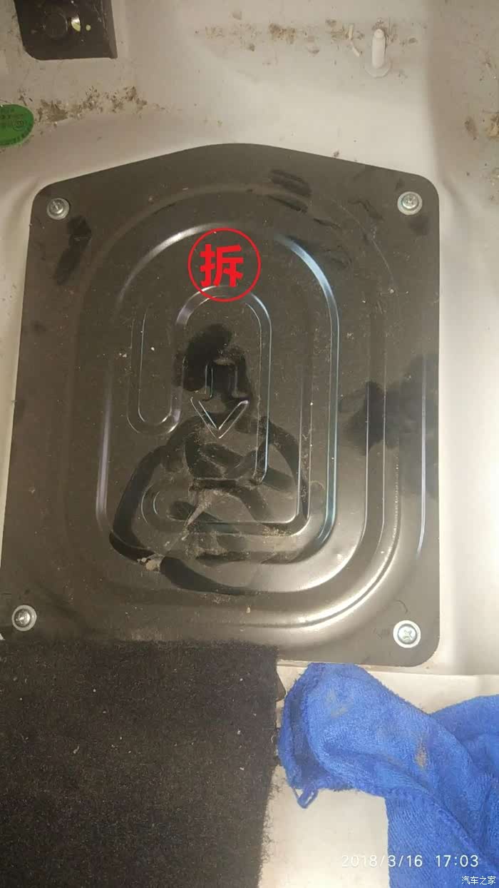

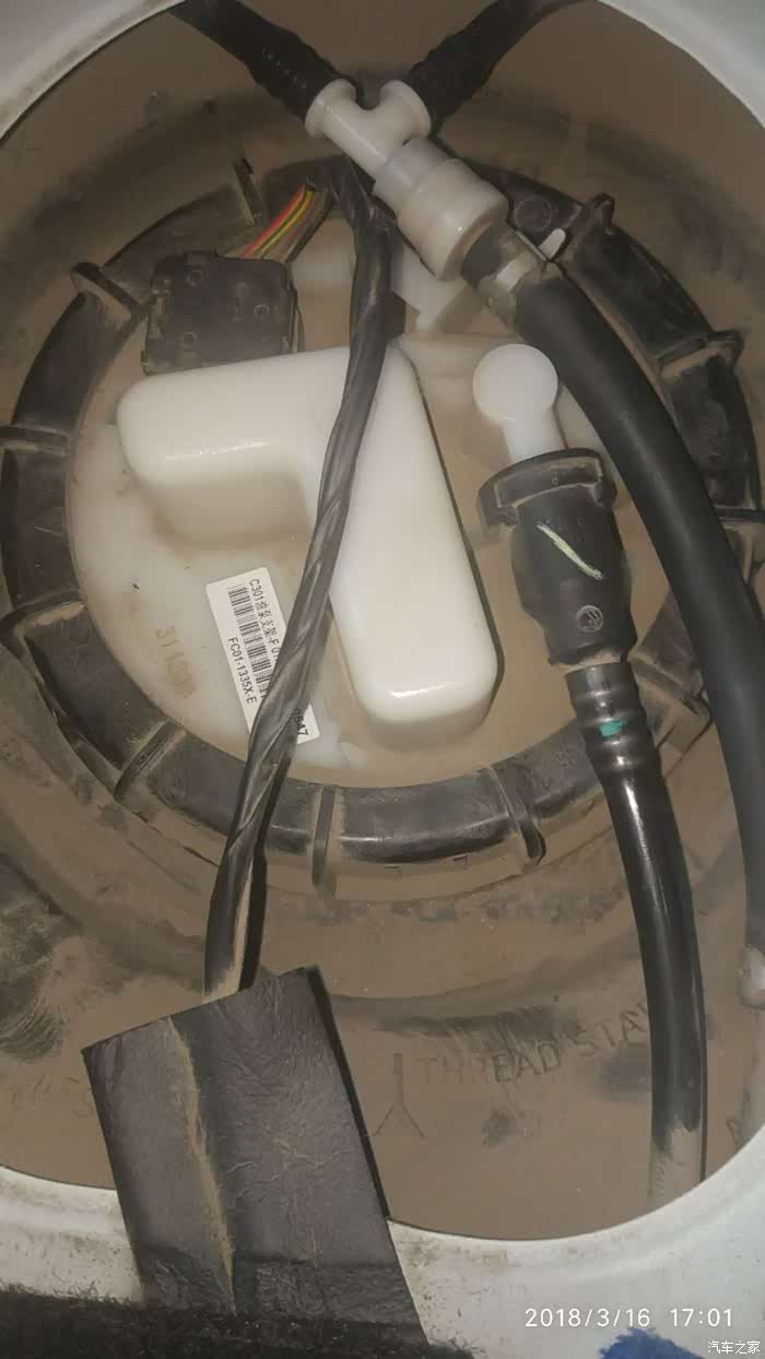

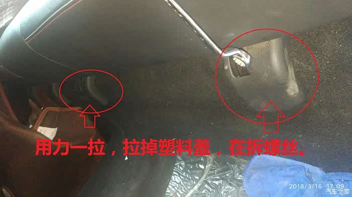

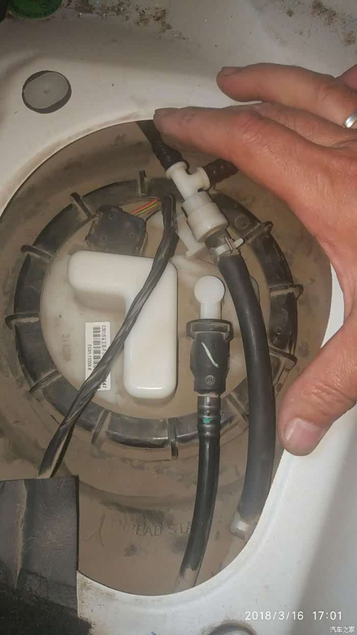

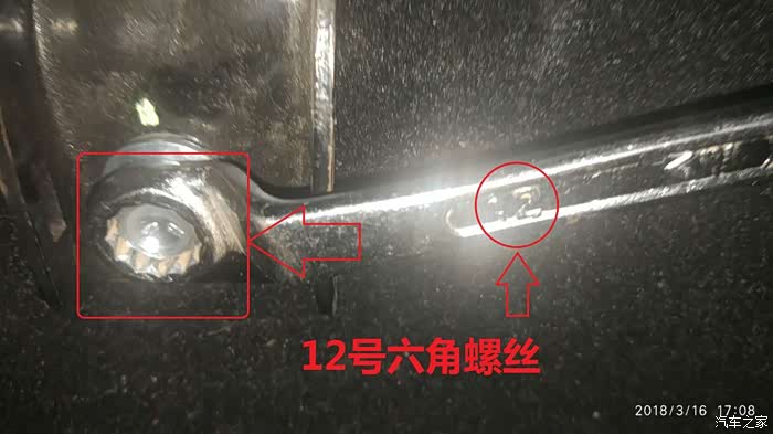

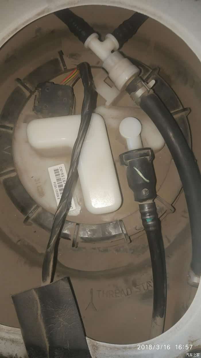

X80后座拆卸方法及汽滤拆卸(请关注最后一张图,谢谢)
本想全拆下来看看,可是到这了不懂了,没敢下手。请问高手:2号油管怎么拆?是直接拉出来还是怎么搞?3号4号是什么管子?如果想抽出滤芯这个有点挡路,所以想拆掉,应该怎么拆?5号大盖子怎么拆?用什么工具拆?如果知道请详细给我教下,万分感谢!!!!
