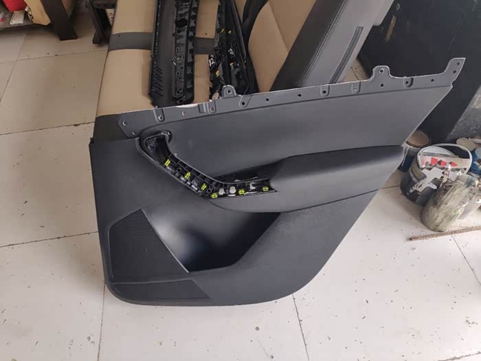

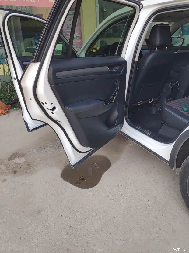

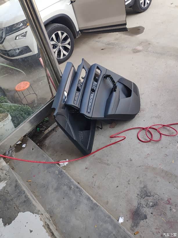

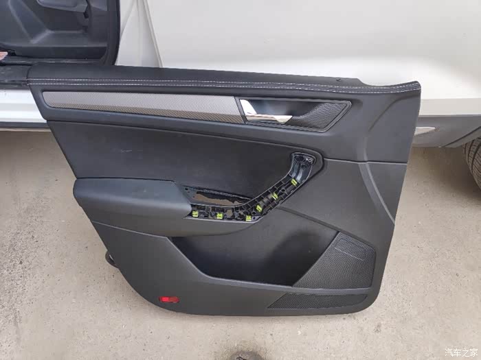

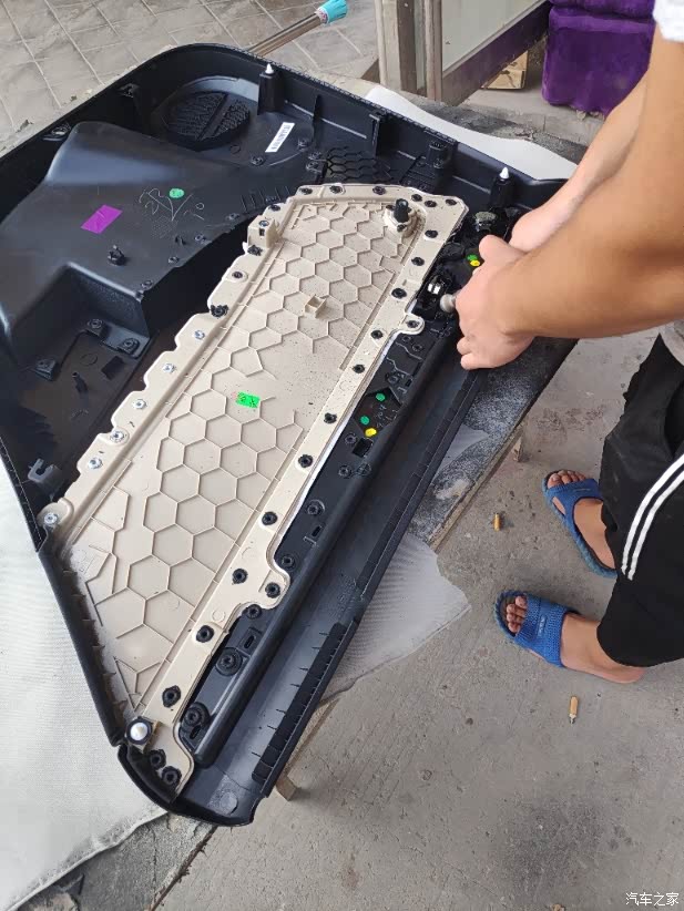

开始拆卸!留张图吧!
门板已经拆下,我发现舒适的前排拉手处的喇叭是假的,后排拉手处的喇叭是真的。

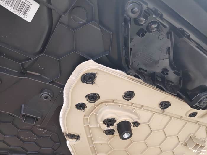

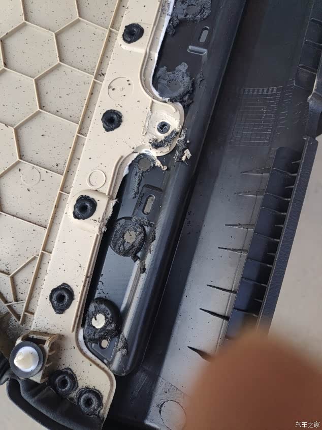

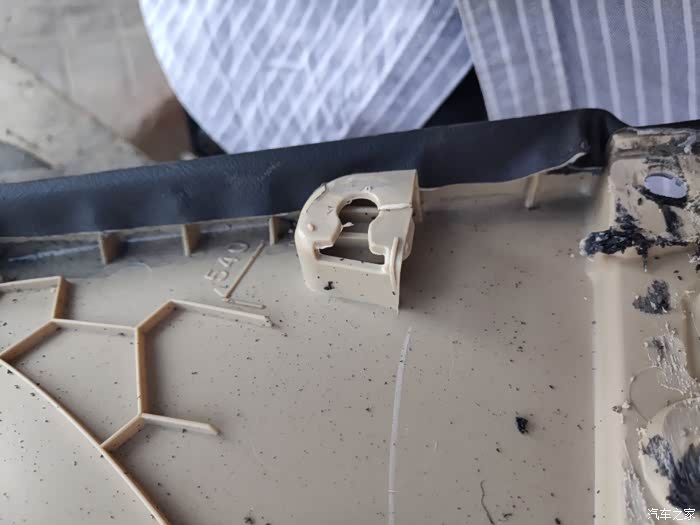

因为要把门板包皮所以要拆卸内饰条,要把门板分为两部分,原装的内饰条和门板都是用塑料焊接的方法固定,需要用打磨机把焊接的部分打磨掉,才能进行下一步的工作!
黑的洞是打磨完成的,黑色的柱子就是原装的塑料焊接固定的地方。
原装焊接处,需要把这些焊接点全部磨掉才能分开!

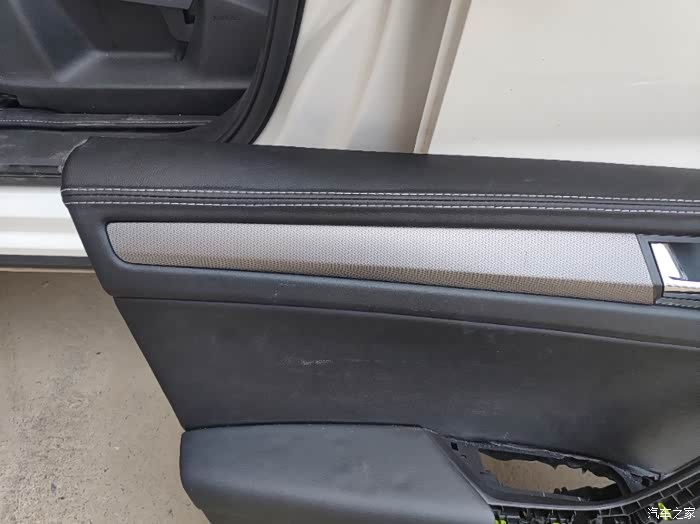

这是分开以后,我准备包门把手里面那一块,其实那一块看着是硬塑料,但是它是原厂的压缩皮,他被一块压缩皮给覆盖了,只不过摸着太硬了,像塑料!
这是原厂门把手里面那一块的背面,边缘就是原厂的压缩皮,像塑料一样的压缩皮!

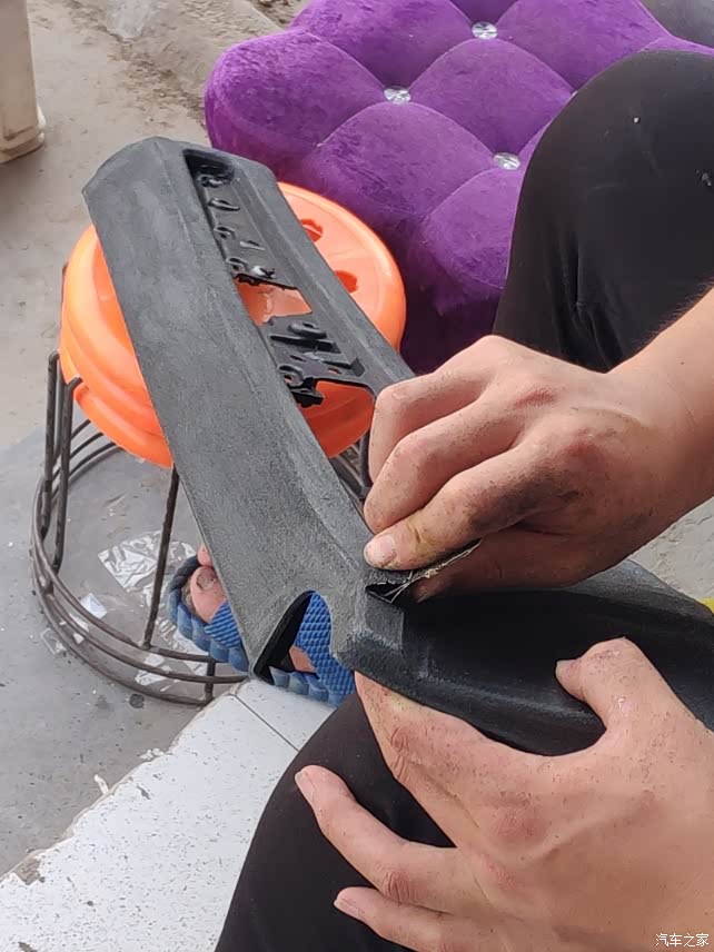

这是拆下来的把手上部,准备把这一块硬塑料全部包皮加缝线,现在师傅的小弟正在打磨,准备喷胶。
这是喷好蓝胶的样子,喷完后没味道,看来用的胶还不错!
这是本次施工的大师傅!
打磨后的把手里面,把原厂的压缩皮给打磨了!

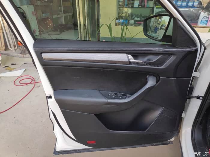

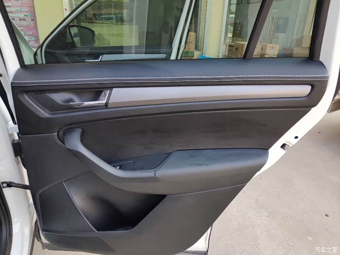

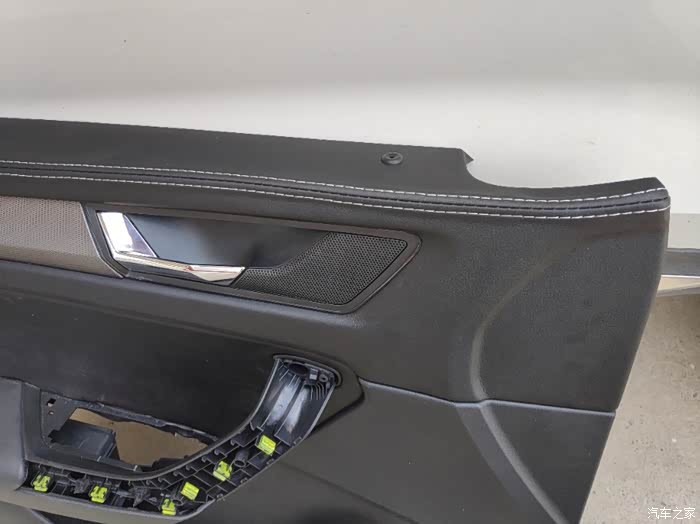

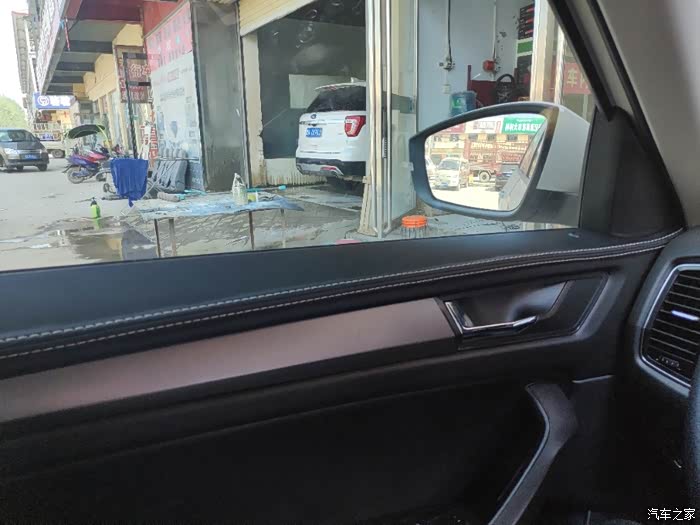

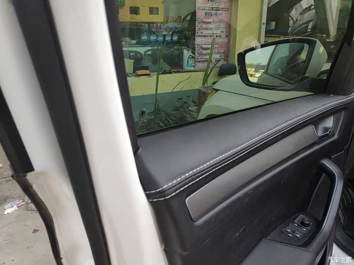

我选的白色缝线,用时是早上9点到下午4点,四个门板成功包完,因为我是这个师傅包的第一台柯迪亚克,所以需要重新打版,用的时间比较多,以后的车友估计就不用这么久了,我还拿了个打版费……
细节,等待安装
主驾效果
主驾细节
车内细节
右后门图

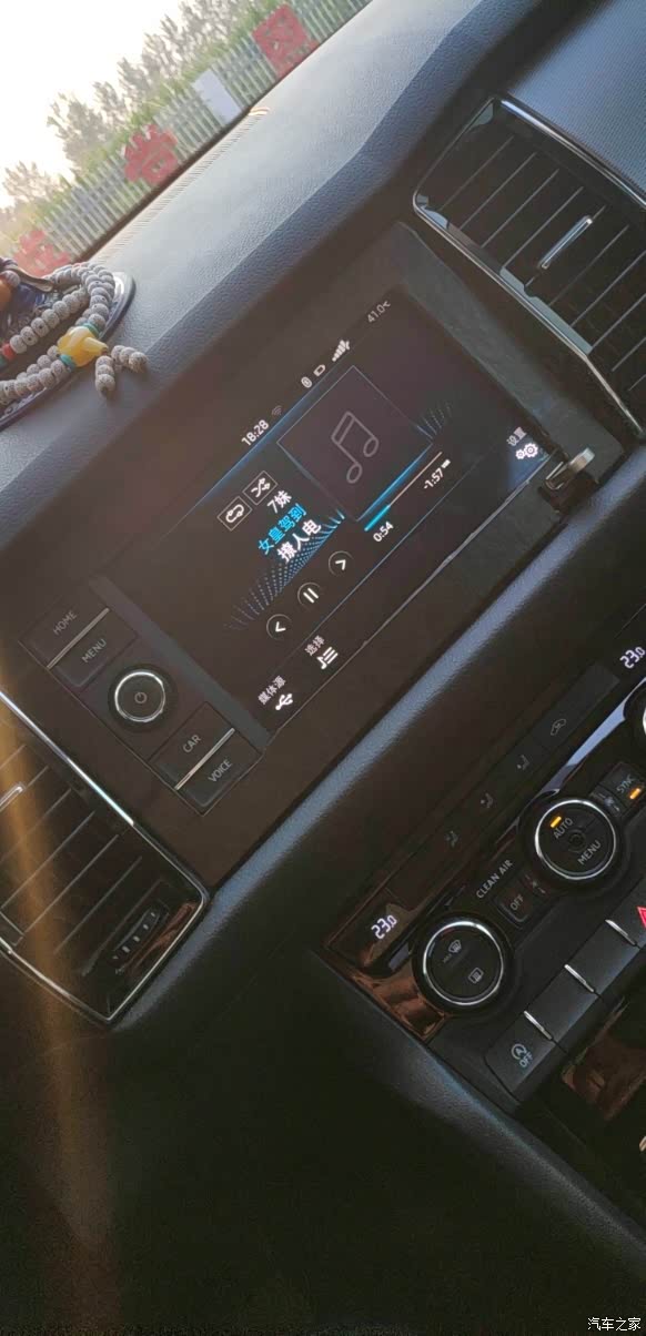

下面是我装了8寸mib一体机面板的制作过程,过程历时一个月!过程曲折!
不懂8寸一体机的车友可以看一下我之前的帖子!
8寸一体机目前没面板,只能自己制作!
采取了上一帖子里面几位车友大哥的建议开始了我的实验!
8寸一体机目前没面板,只能自己制作!

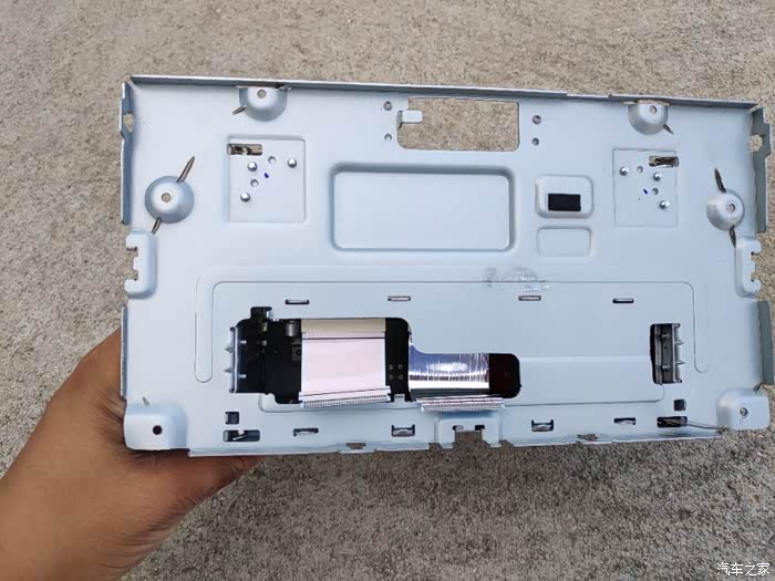

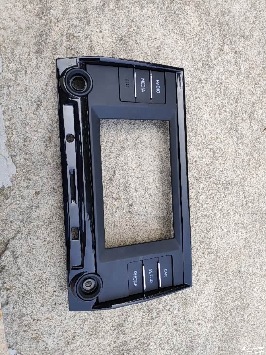

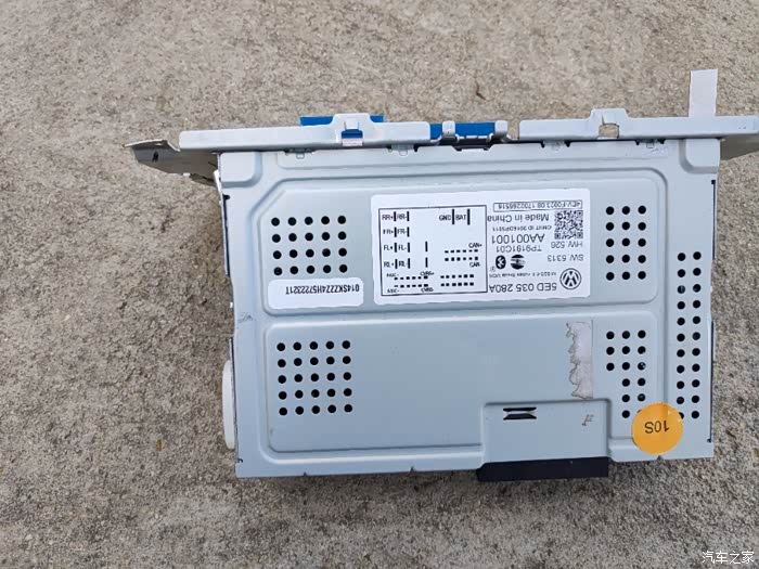

第一季:开刀的就是原厂的6.5吧,为了拆这个面板可是废了九牛二虎之力,直接分尸!
原厂mib6.5主机面板的背面
拆开细节图!

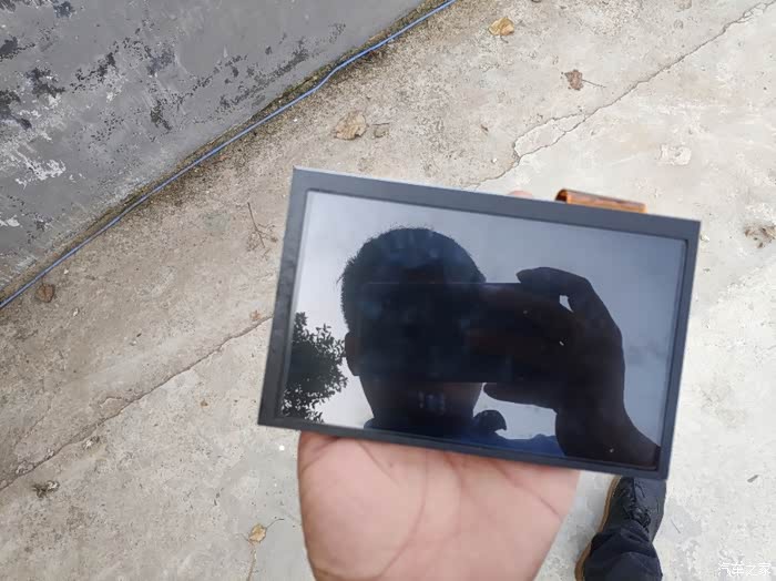

拆下的屏幕
主机

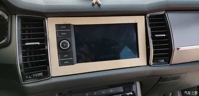

第二季:选择了1.5毫米厚度的木板,然后开始挖洞!
挖好后,又包了一层薄皮,但是因为木板是平面,没有弧度,和空调出风口有差距,凑合用了几天,还是受不了,于是第三季开始了……

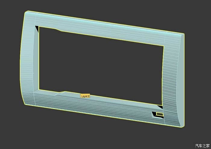

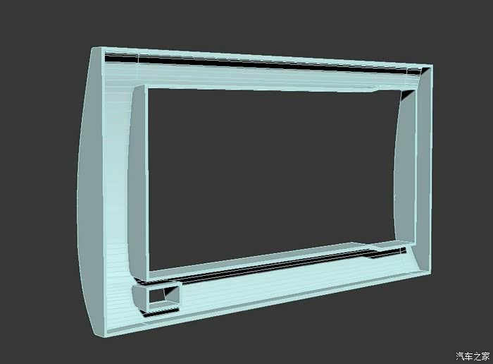

第三季:看到这的朋友如果懂的就明白这是什么了吧,我们大熊用上高科技了,3D打印,由于我3D建模软件会的有限,只能设计到这个地步,然后发给淘宝的卖家,开始打印……
自己设计的背面

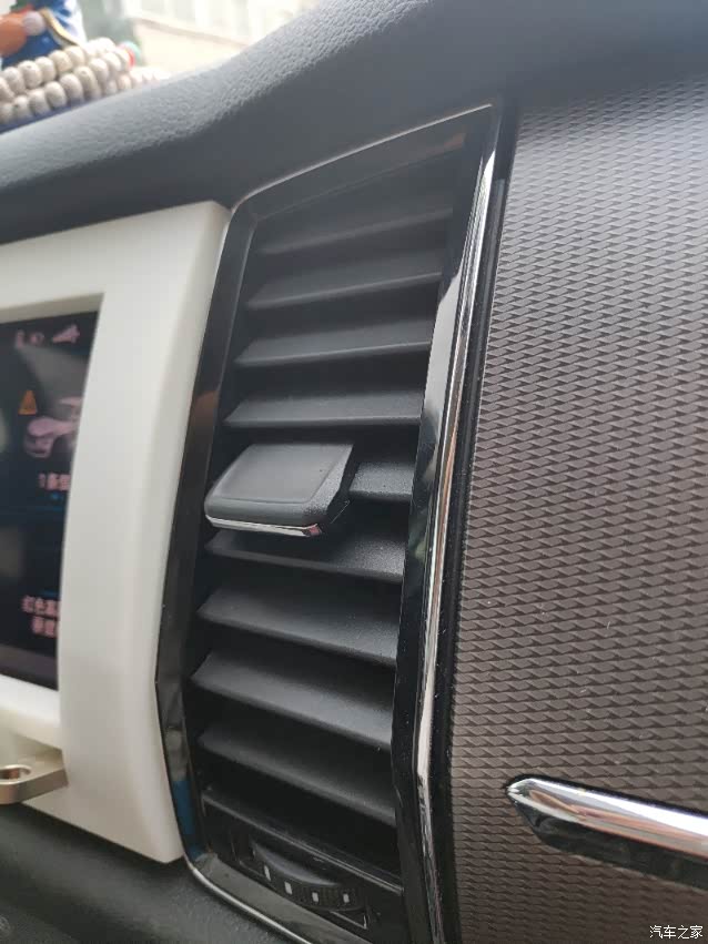

由于设计技术不到家,高了……
细节
打磨了下,正视图……

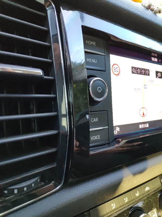

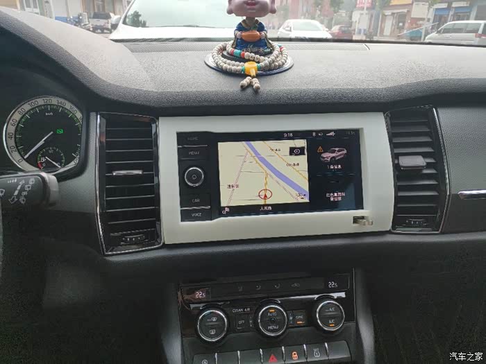

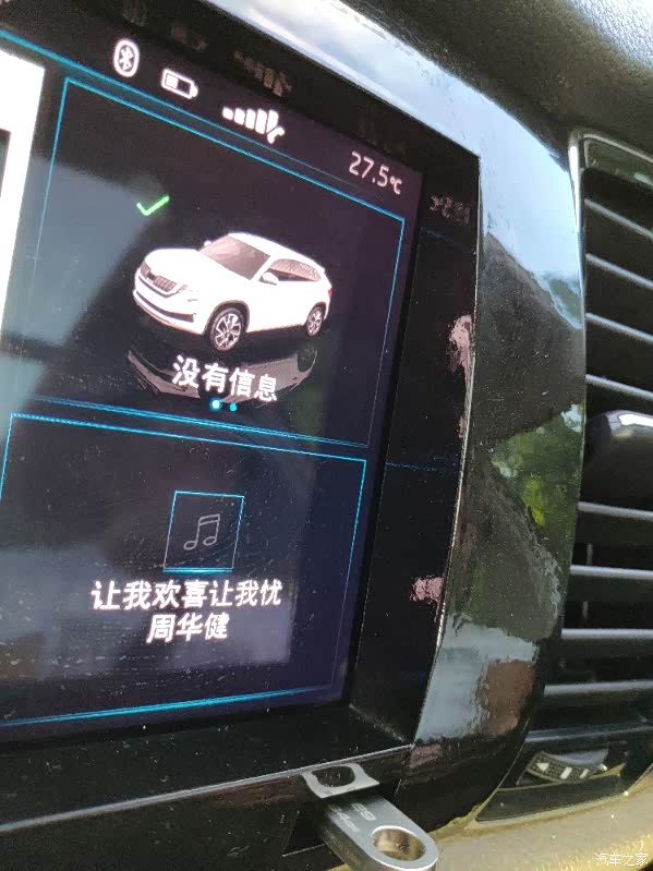

然后喷漆,花了20块钱喷的汽车漆
细节
太高了
细节
细节
细节

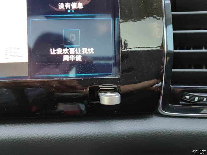

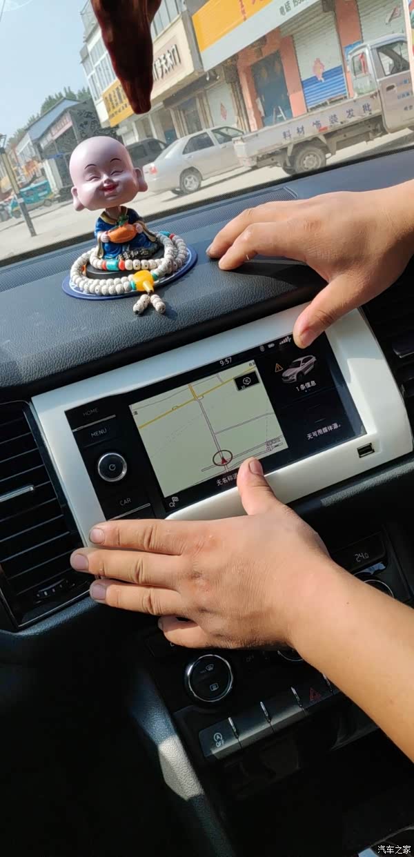

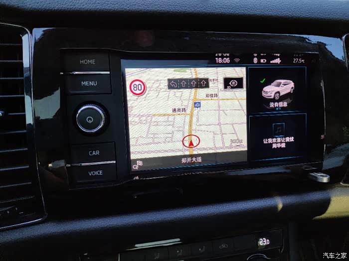

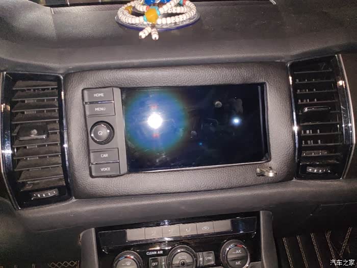

第四季:只有一张图片,就是在我包完门板之后,已经下午4点了,我问店主有没有兴趣研究一下面板,然后我们两个开始倒膜面板,过程历时3个半小时,效果图就一张……
在原来3D打印面板的基础上,直接倒膜,然后包皮,效果个人感觉比3D打印好的多了……
