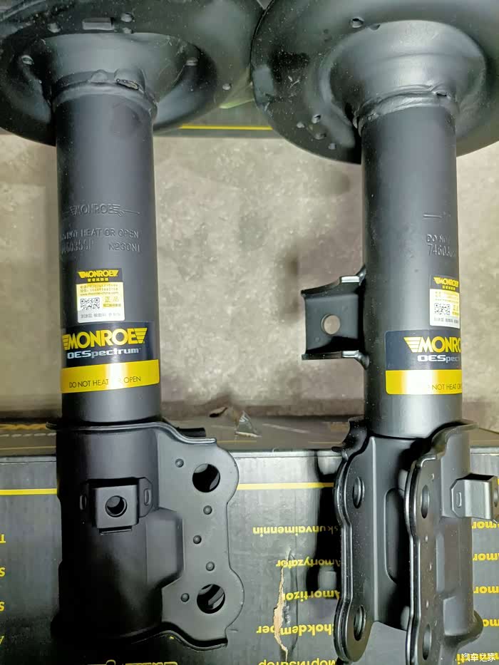

两个前减震

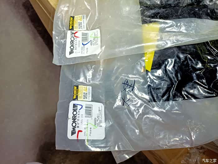

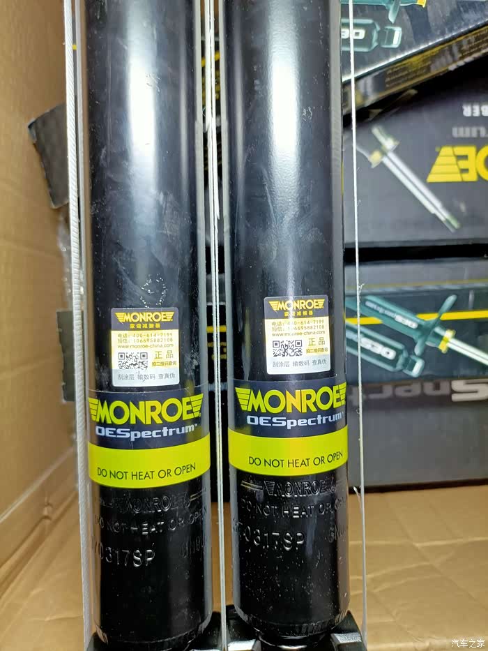

两支后减震

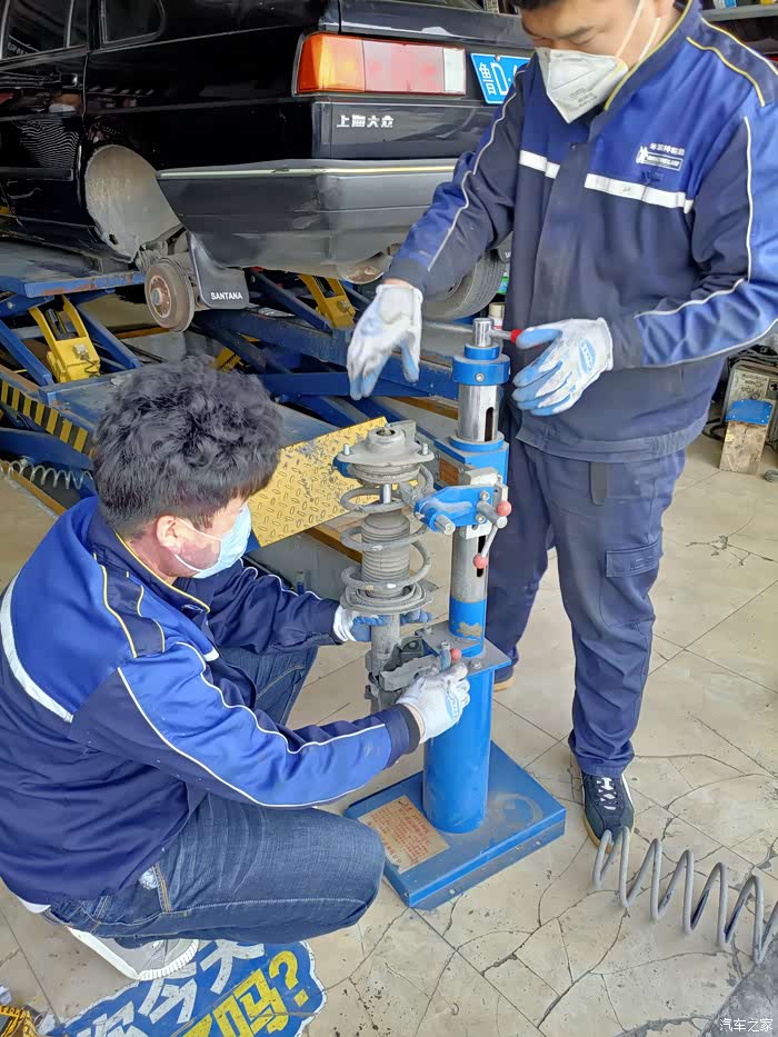

两个人操作更好
用专用设备换前减震

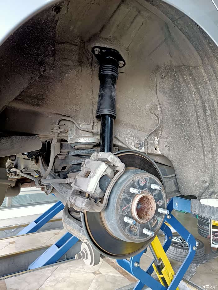

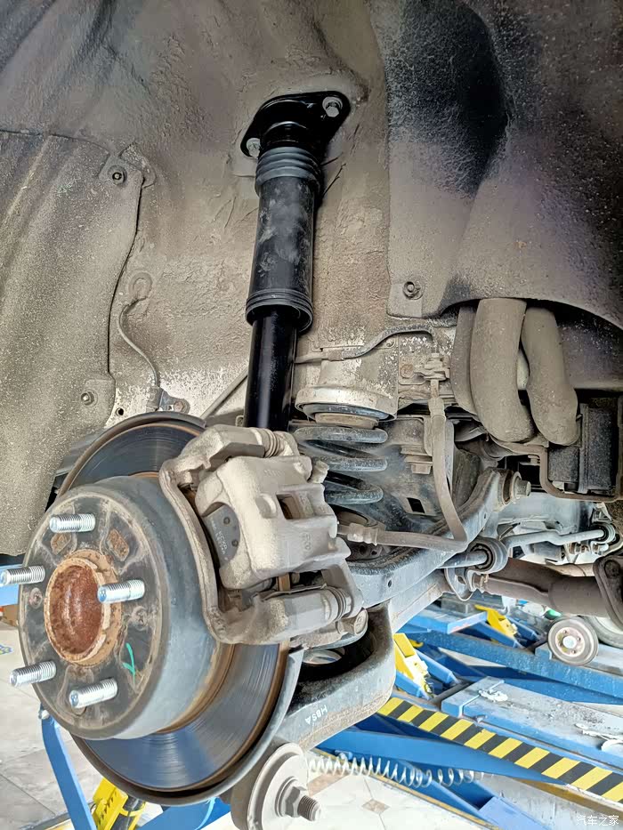

换好后的右后减震,防尘套,顶胶都换了,也是同一品牌。

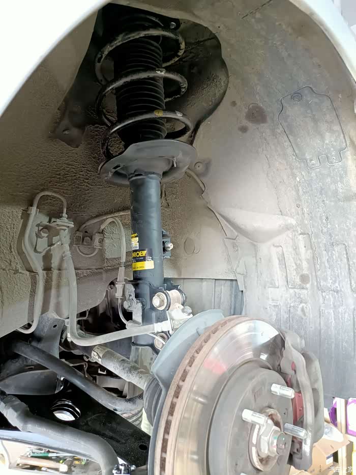

换好后的右前减震,防尘套,顶胶都换了,也是同一品牌。
换好后的左后减震,防尘套,顶胶都换了,也是同一品牌。

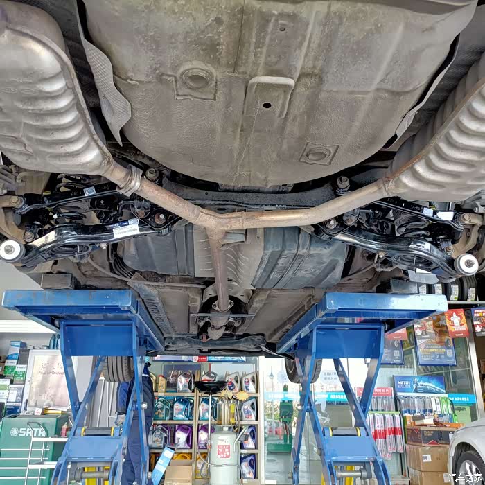

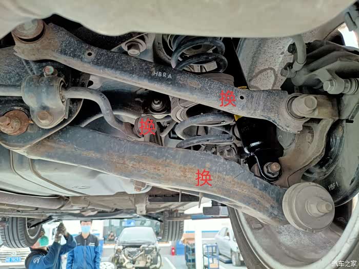

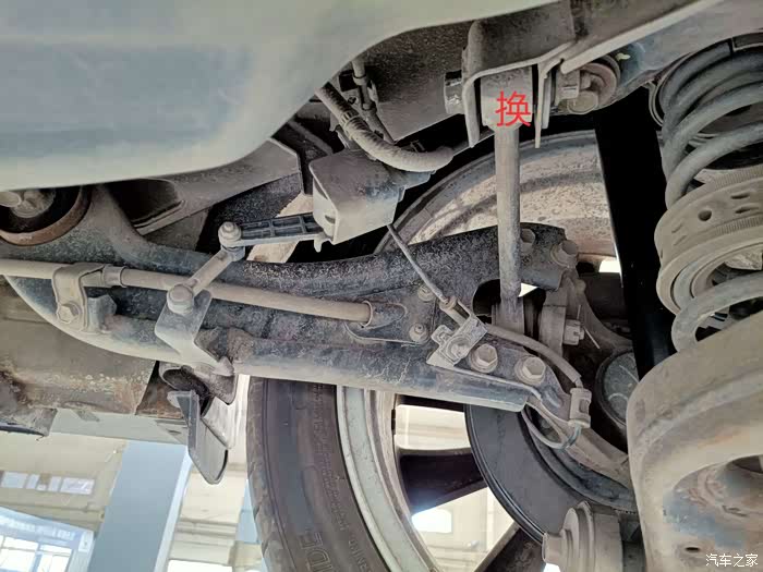

生命不息,折腾不止!在换完前后四根减震和前下摆臂、栏杆球头和平衡感后,虽然比之前爽了很多,但总感觉还差那么一点点,主要是感觉车后面有点点噪音。我之前也不是很懂,经过咨询得知后面几个悬挂部件其实也可以换,既然已经下定决心折腾,并且前面都基本换完了,那就索性将后面的也换了吧。决心已定,说干就干,还是按照我自己的老习惯,先上网研究,多方咨询,终于确认更换的悬挂部件主要包括后下支臂、后上支臂、后稳定杆等,由于之前购买的减震及前悬挂的MN厂家没有后悬挂的这些部件,因此只能重新确定选择什么品牌,最后还是决定选定原厂MOBIS的后悬系列部件。在刚换完前后减震及前悬挂的两星期后,即4月4日正式开始施工,详细见下图。后又再接再厉,在4月11日自己动手给前后四门及前机盖里面,后尾箱等部位再加了一道橡胶密封,之后的感觉:新车。下面详细说说前后都更换后的感受吧:

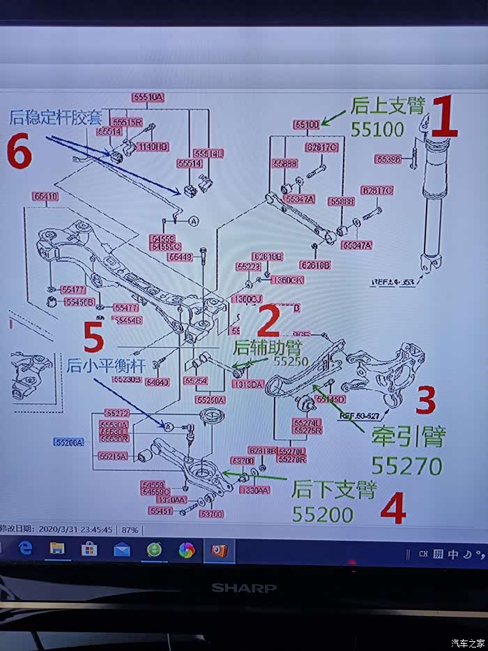

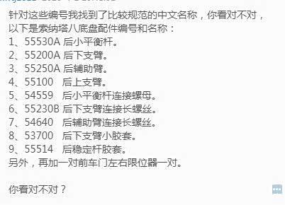

后悬挂部件示意图。我除了图中3,基本上都换了。
这是我更换的部件
上支臂及下支臂及小平衡杆,下支臂承载弹簧。
要换的后辅助臂

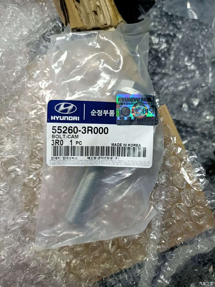

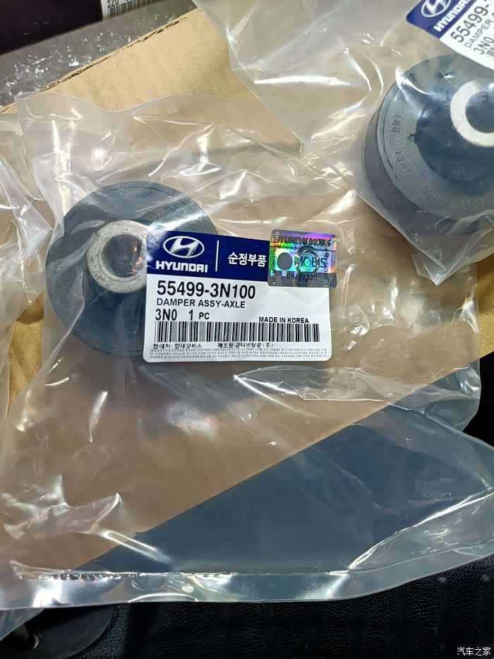

如果要换,一定不要忘了买这个后下支臂连接长螺丝及后上支臂连接长螺丝,这个很关键也不便宜,一个要50左右。
用于后下支臂的胶套,左右共两对四个

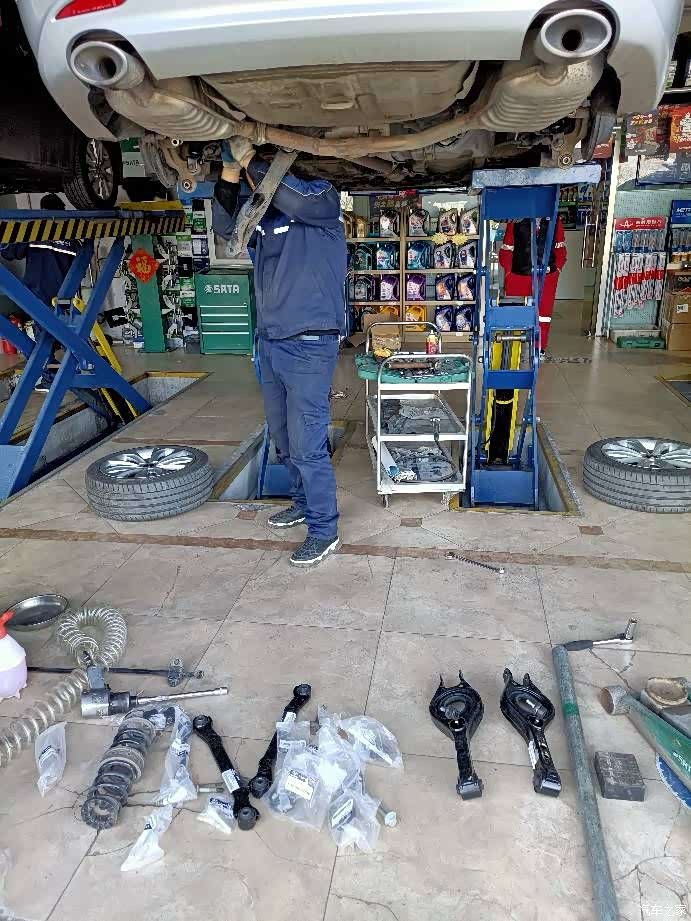

开始作业及准备更换的部件

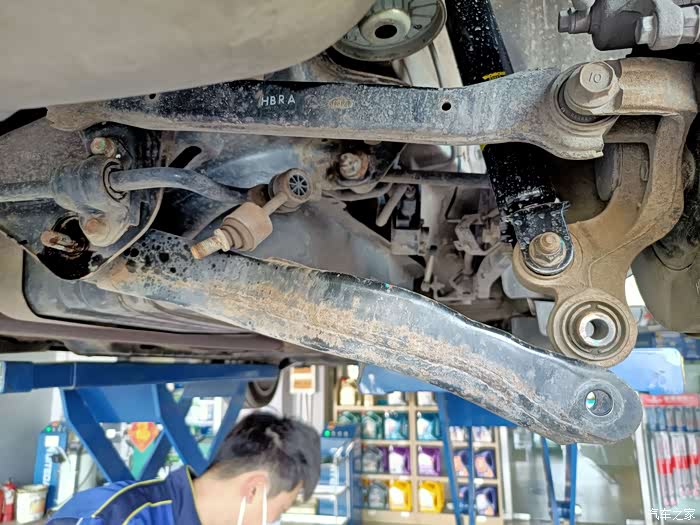

后下支臂比较难拆,难点在其与车梁连接处的长螺丝已经锈死了。

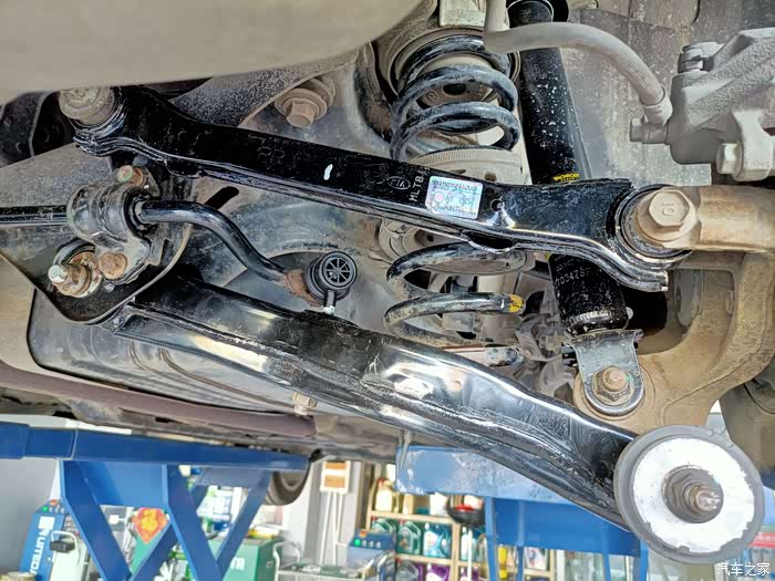

右侧上下支臂都及小平衡杆装好了。
全部换完啦!
