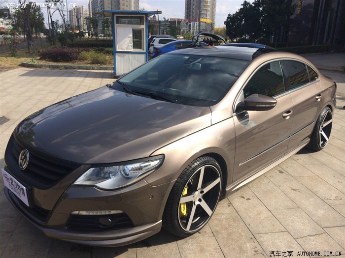

车主从选择改装配件到整个安装完毕,花了不少精力,也是一位有品位,懂生活滴人,在特博的推荐下,升级了轮毂刹车排气避震。用句北京话来说,搞完整个范就出来了

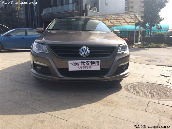

前脸 中网贴黑

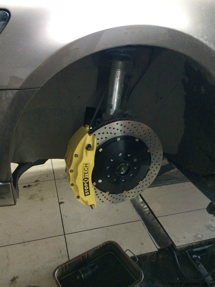

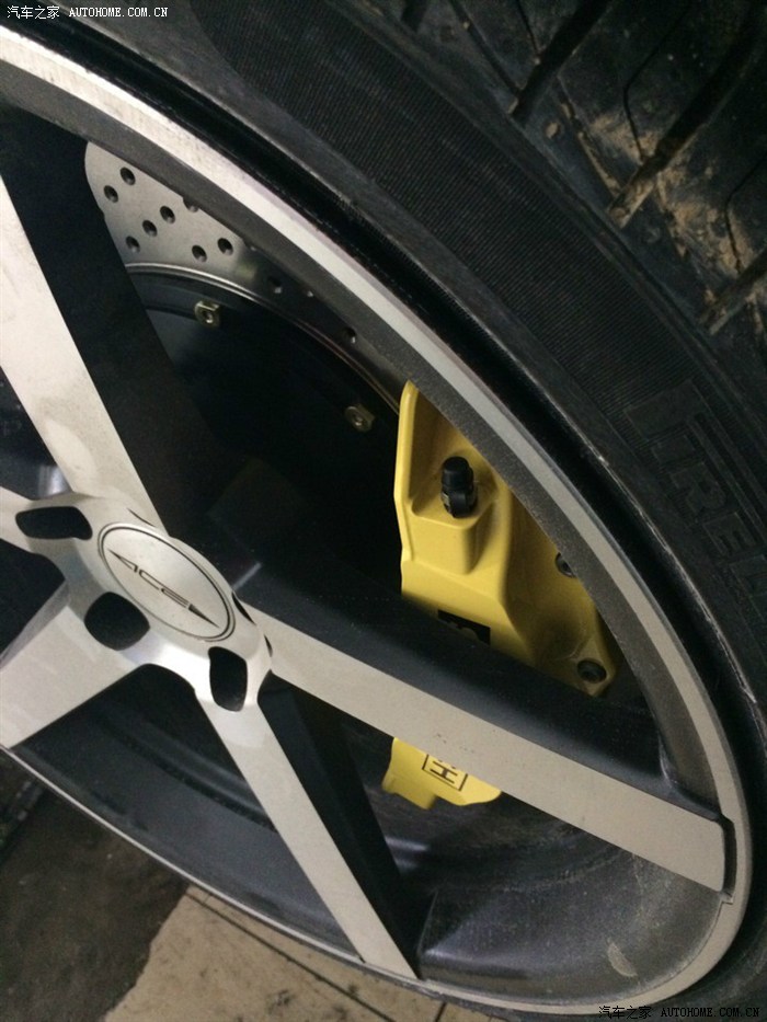

刹车 STOPTECH 6活塞卡钳加355打孔碟,配合ACE D712 19寸轮毂 整体视觉效果和安全性能都有很大幅度的提升

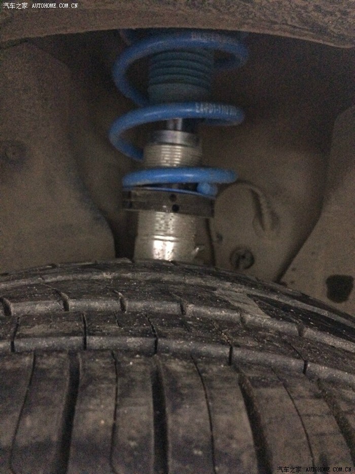

避震选择了B16大众专用高低软硬可调避震,因为考虑到日常行驶,车主并没有选择KW V3 因为KW的后底座实在太低,B16就人性化很多,整个车身高度可以调节到客户日常行驶的安全高度,如果换做KW 那还得定制加高底座,又是一笔不少的费用。

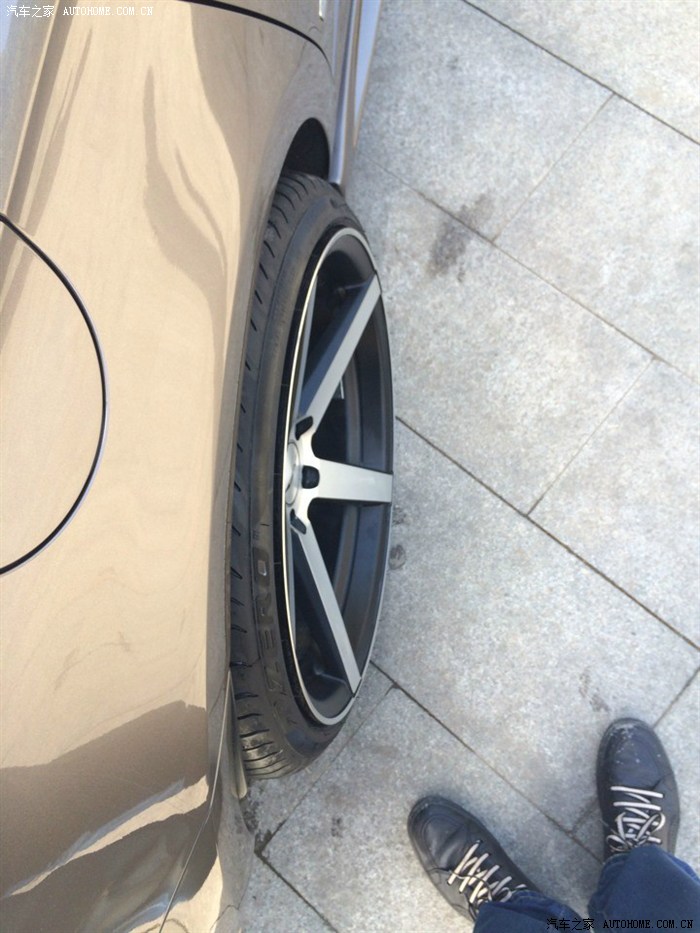

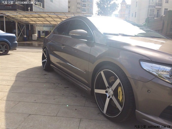

后轮有点夸张,10.5J  在没有扩张叶子板的情况下 我们调节了后轮倾角,使后轮呈现出外八字效果,能有效避免因为轮毂过宽导致行驶时后轮擦叶子板,整个姿态因为倾角的调节显示出一种无声的战斗气息,由于摄像技术问题这个姿态不能很好的显示出来。

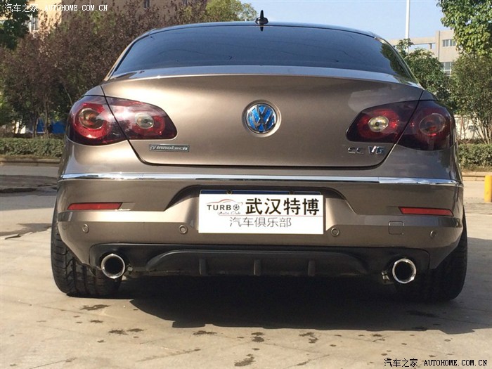

排气系统,车主选择了时下流行的IPE 中尾段可调排气,用车主的话说,我想低调就低调,想高调那就是手指一动的事,方便快捷,还不扰民。
