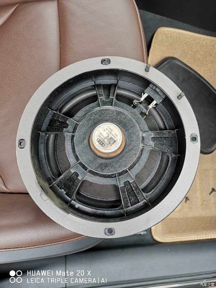

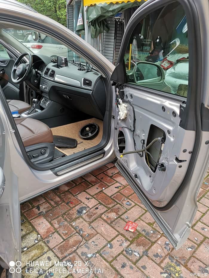

拆前面喇叭
这喇叭看到够真伤心,就那么个小不点磁铁

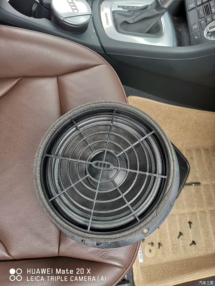

前面低音喇叭
本来以为胖三前面装了3个喇叭,中音喇叭是空的

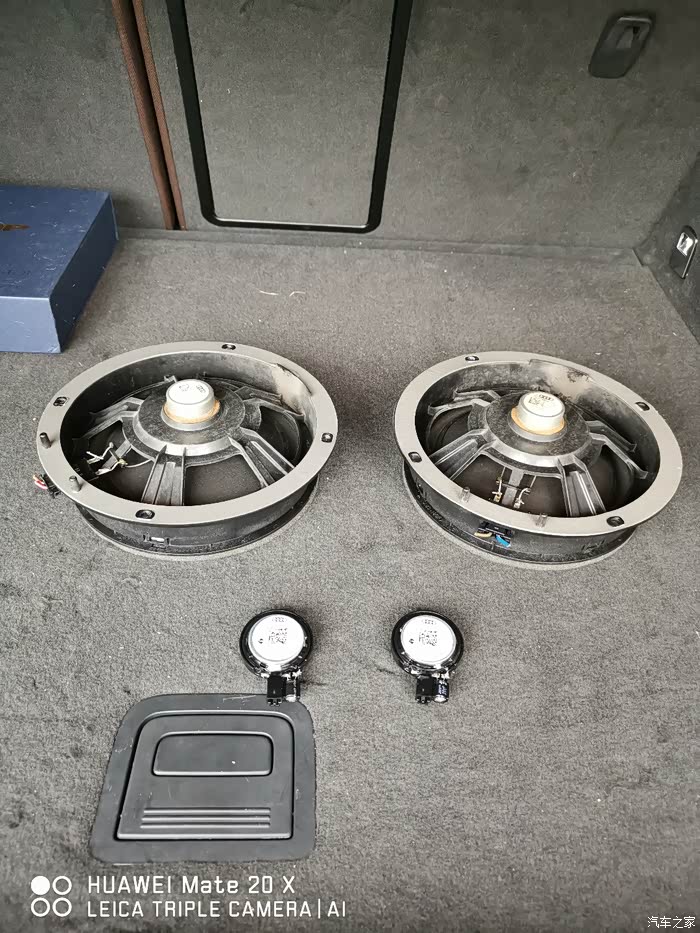

前门拆下的4个喇叭

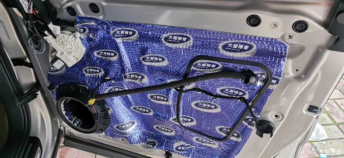

四门隔音那是必须的

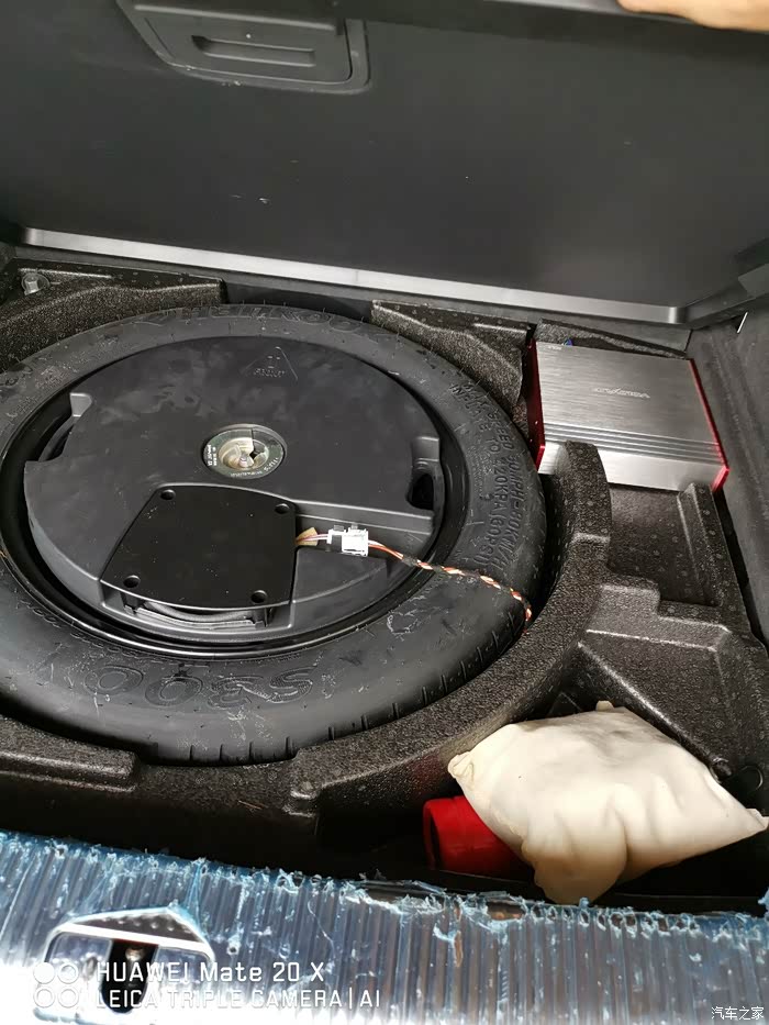

后尾箱的低音炮,没改。功放的位置正适合,不用放到后尾箱上面。
