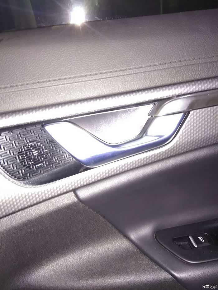

提车半年,认识了很多车友,加入深圳老铁后是各种牛皮各种嗨,大家聊的很开心。周三晚上约了车友自己动手一起去镀晶的,车友来到的时候一开门被他车门下的图案深深震撼了一把
,然后装做很好奇的样子跑过去问了下这是什么东西
,他说这是迎宾灯,你不知道吗。我竟然无言以对,好尴尬啊

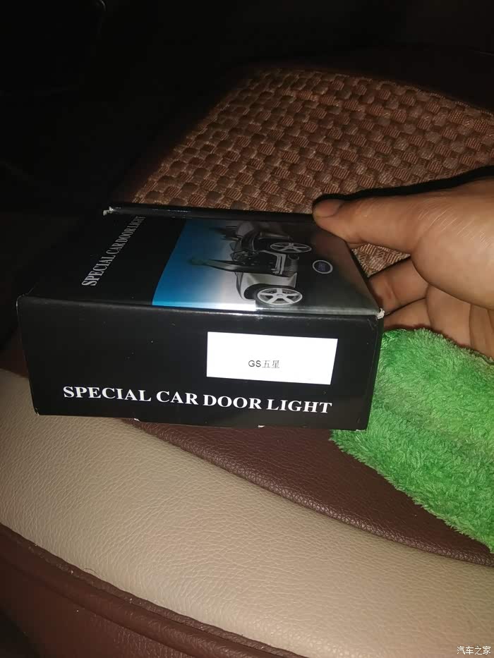

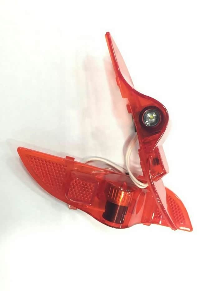

车友帮我在某宝买的
拆开包装先睹为快

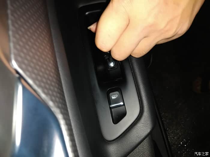

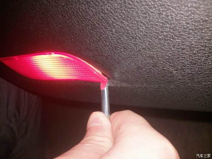

准备螺丝刀,从边缘开始撬开
撬开后里面就是这个样子

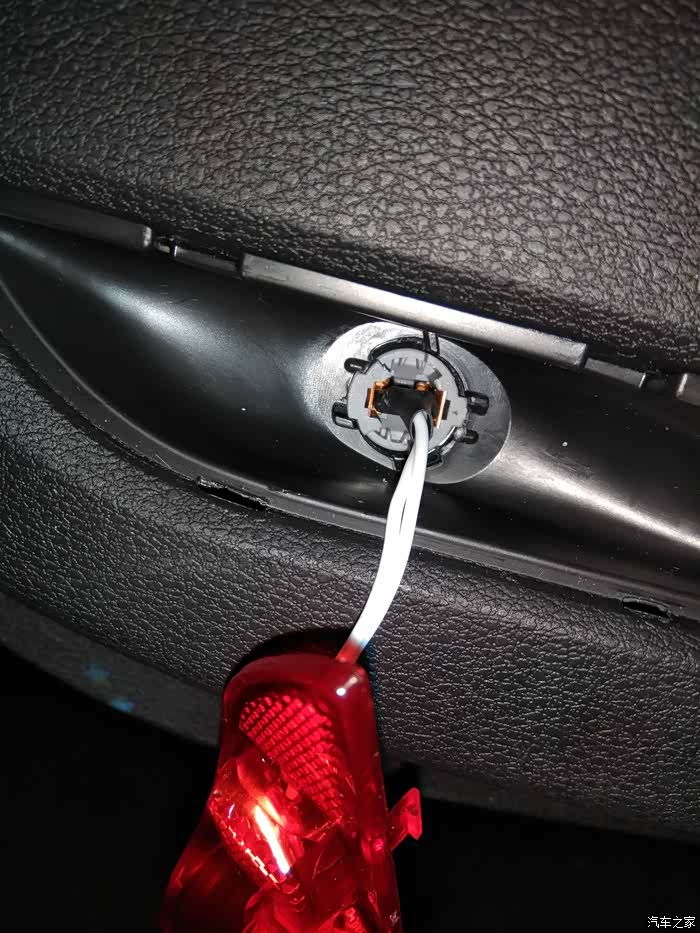

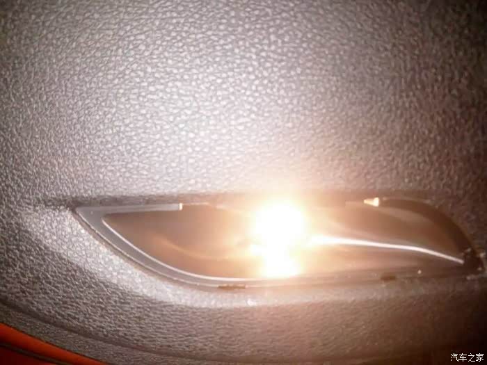

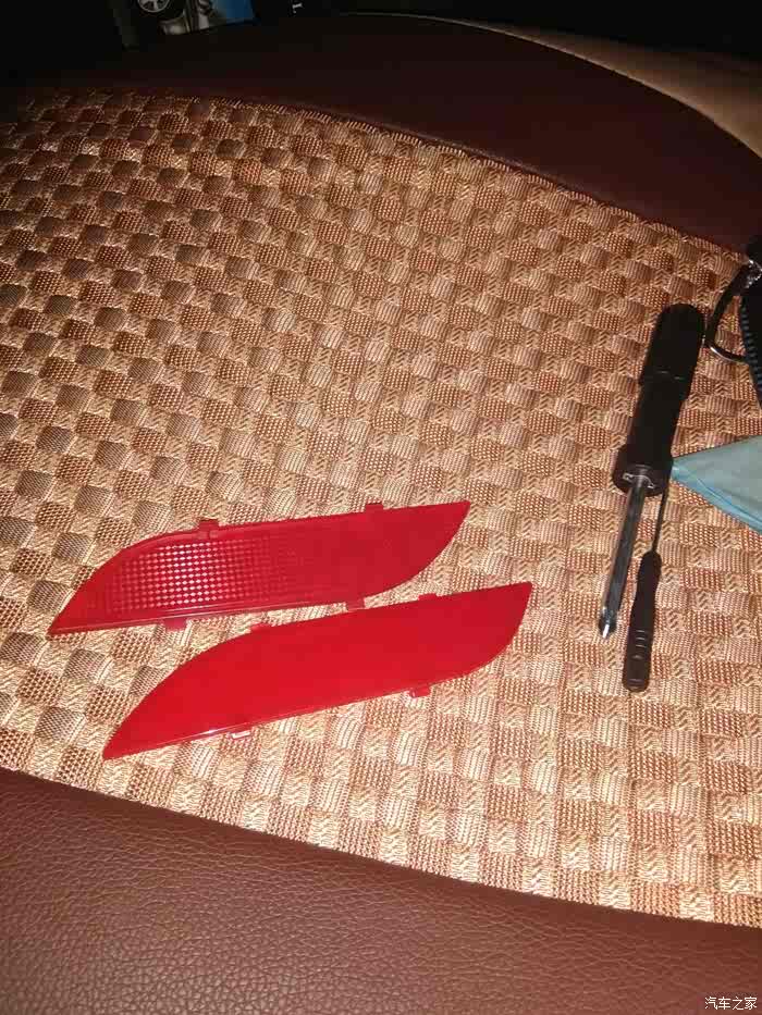

用手把原车灯泡拔下来,
拆解下来的

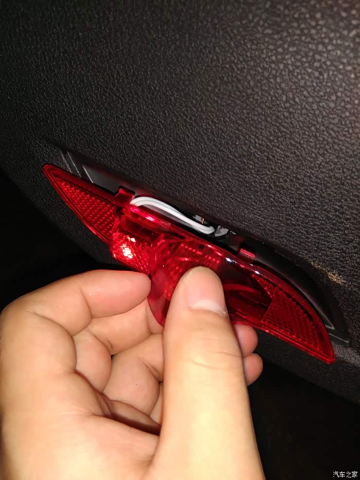

先装左边车门,对好接线口子,直接插进去
这里得提醒下,接线口往里面插的时候要特别小心,用力过大会导致灯座后移掉入车门内,这就需要拆车门才能固定灯座。

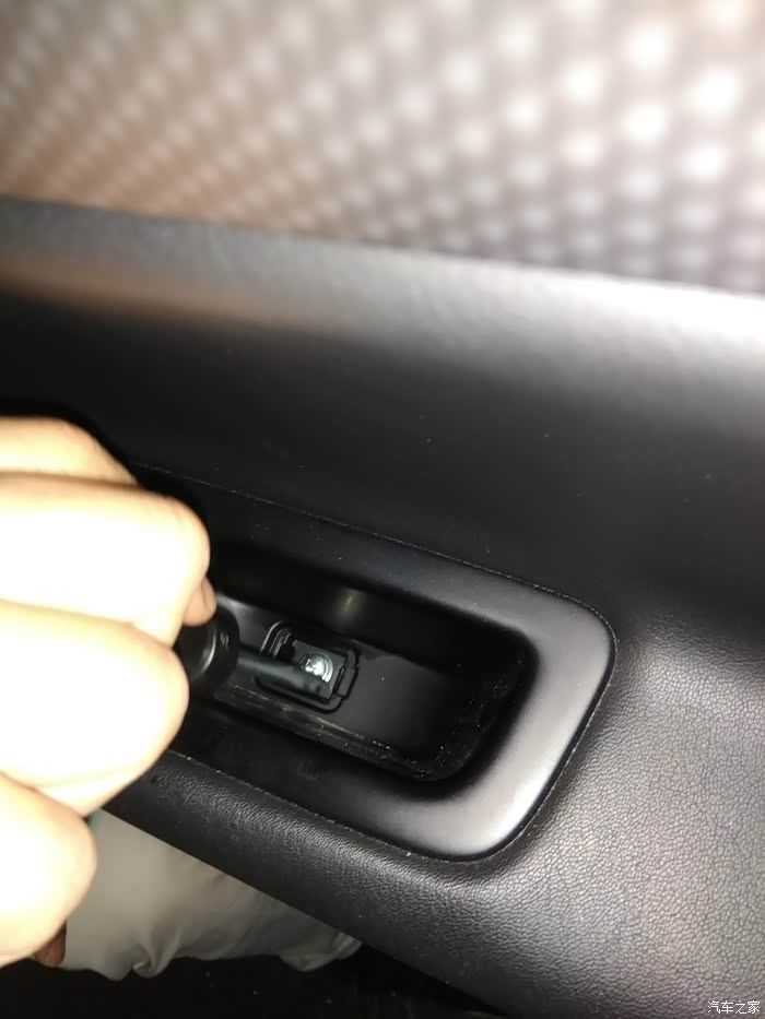

门边扶手储物格拿掉胶垫后会发现一颗螺丝,拿一把螺丝刀卸掉螺丝

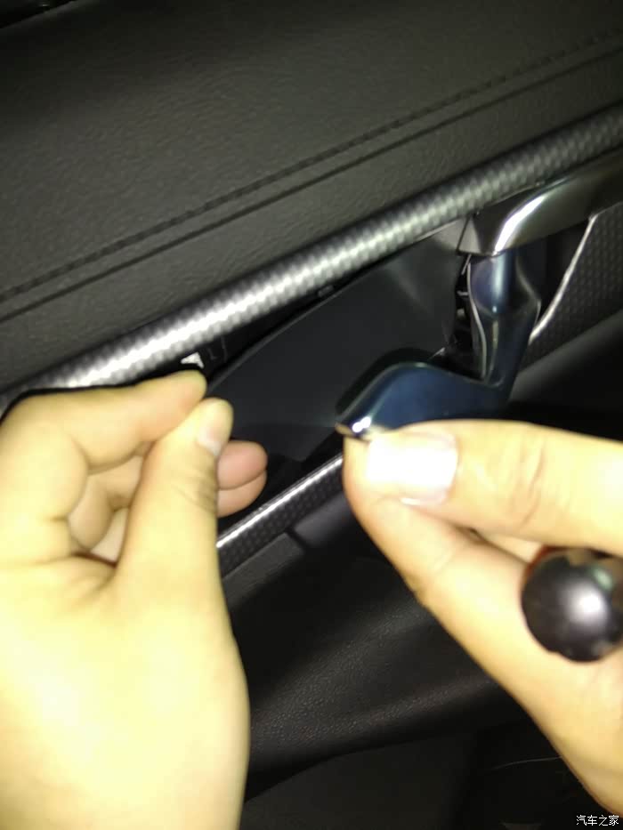

门把手里面有个塑料卡片,用螺丝刀撬开卸掉里面的螺丝。

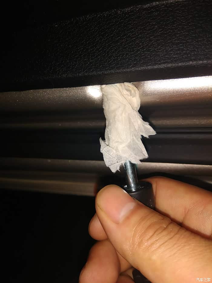

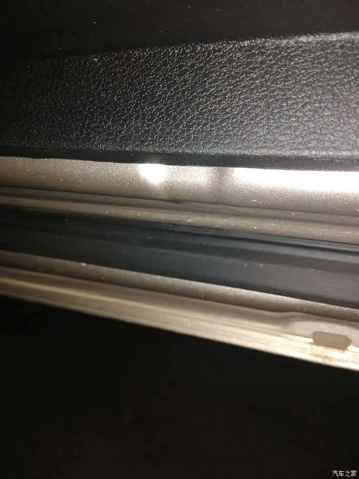

然后车门最低下会有一个小凹槽,
用纸巾包裹好螺丝刀,以免弄花油漆。然后用点力往上撬开一条口子,再用手用力向上抬车门,听到有嘣的一声想车门就开了。

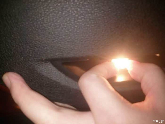

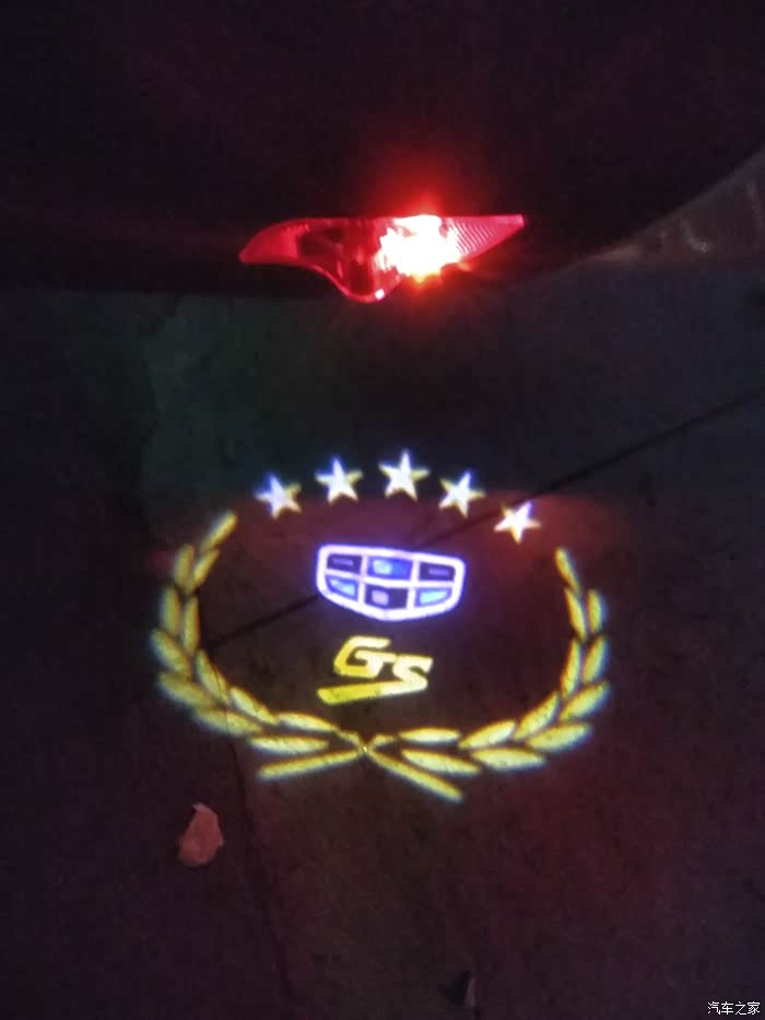

拆开门接好线后就可以安装迎宾灯了,先对下面卡槽,然后上面的用力推进去就行了

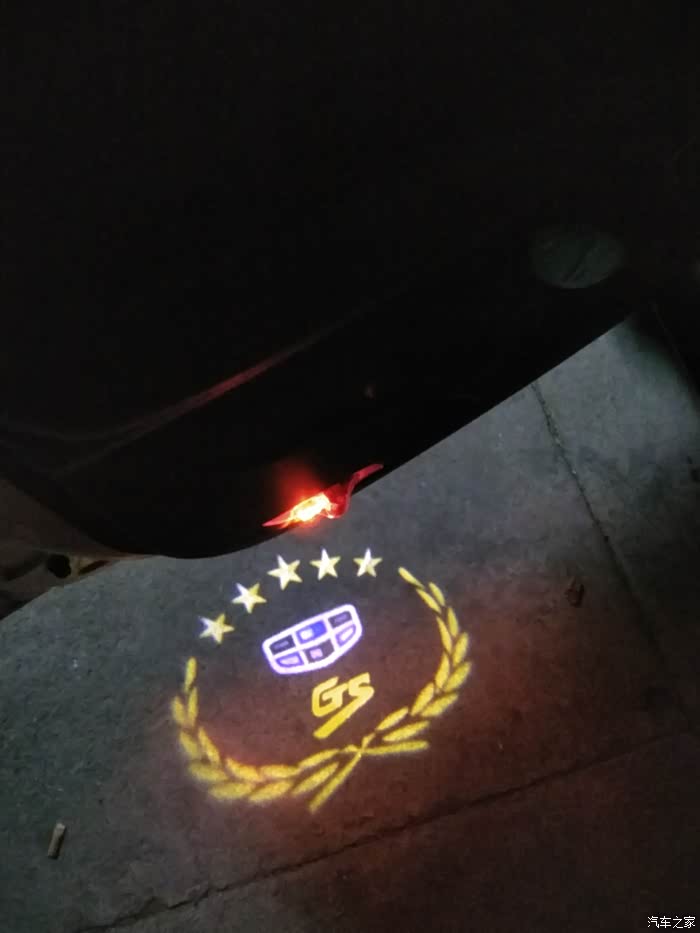

打开车门效果立马就出来了,GS瞬间上了好几个档次
