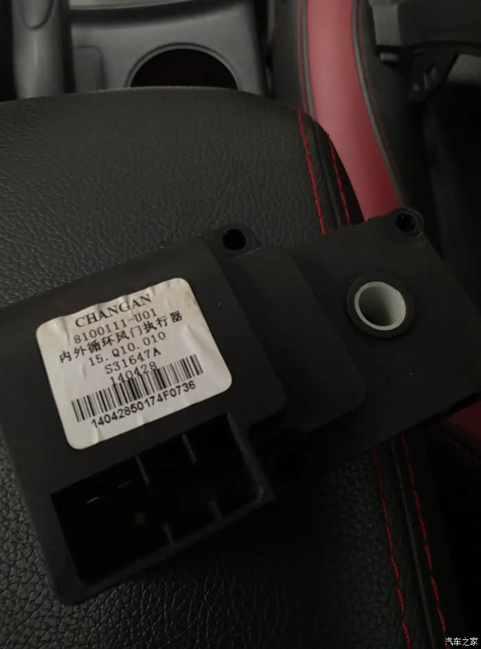

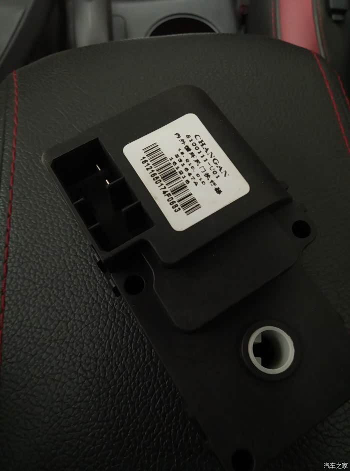

4S订回来的内外控制器,标上字非常不清晰,这长安原厂配件是越来越水了吗
原车拆出来的原车配件,字体清晰可见。

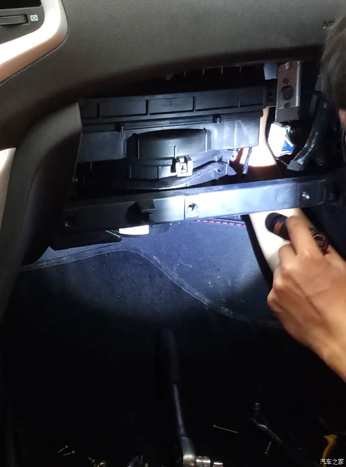

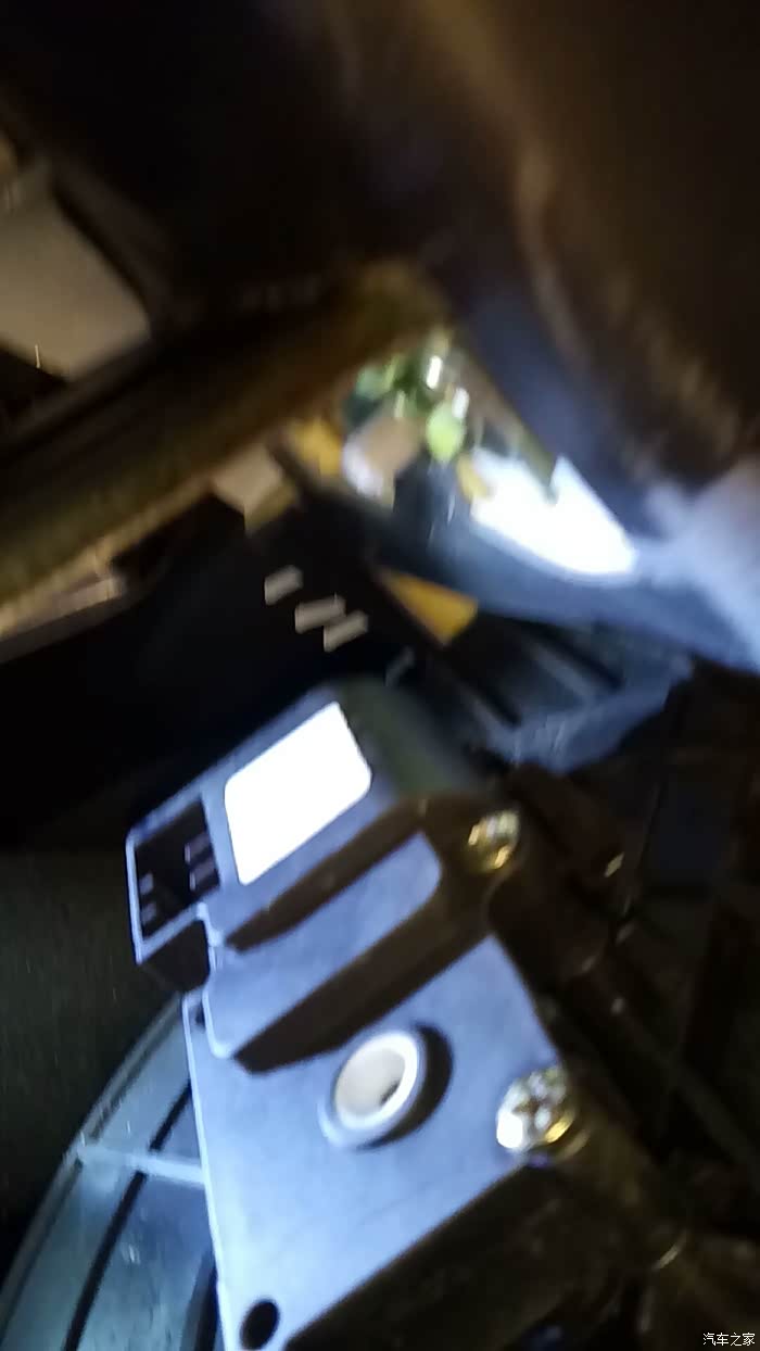

控制器在风机右侧,拆卸之前还需要把车身控制器给拆下来,空间非常小,手粗的胖子,这又会是一段折腾的开始。
内外循环控制器安装位置,上面的螺丝是维修小工的噩梦,狭小的空间钮螺丝,给你折腾半天的。
