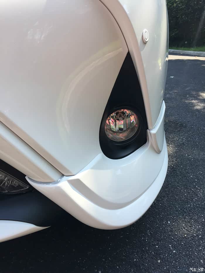

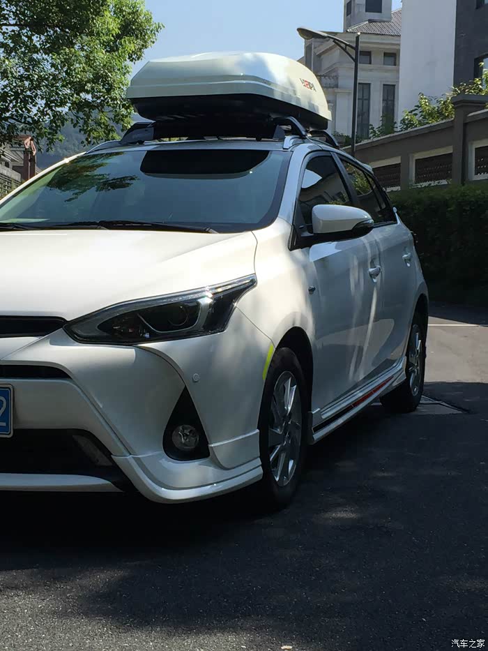

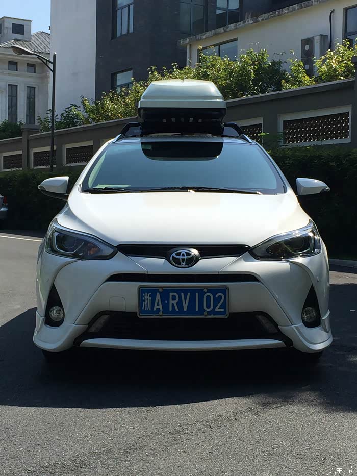

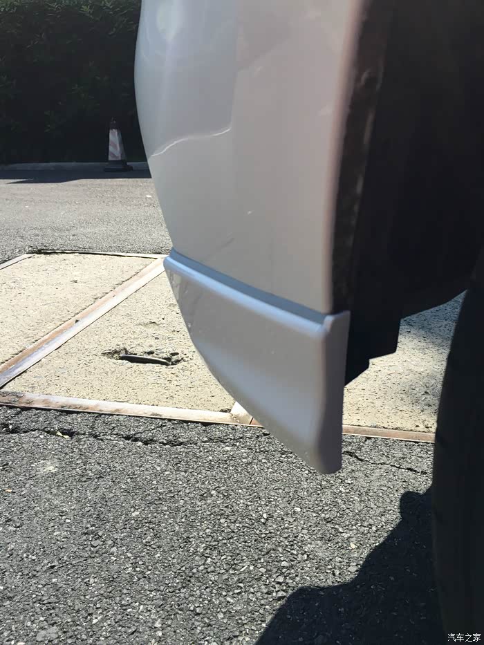

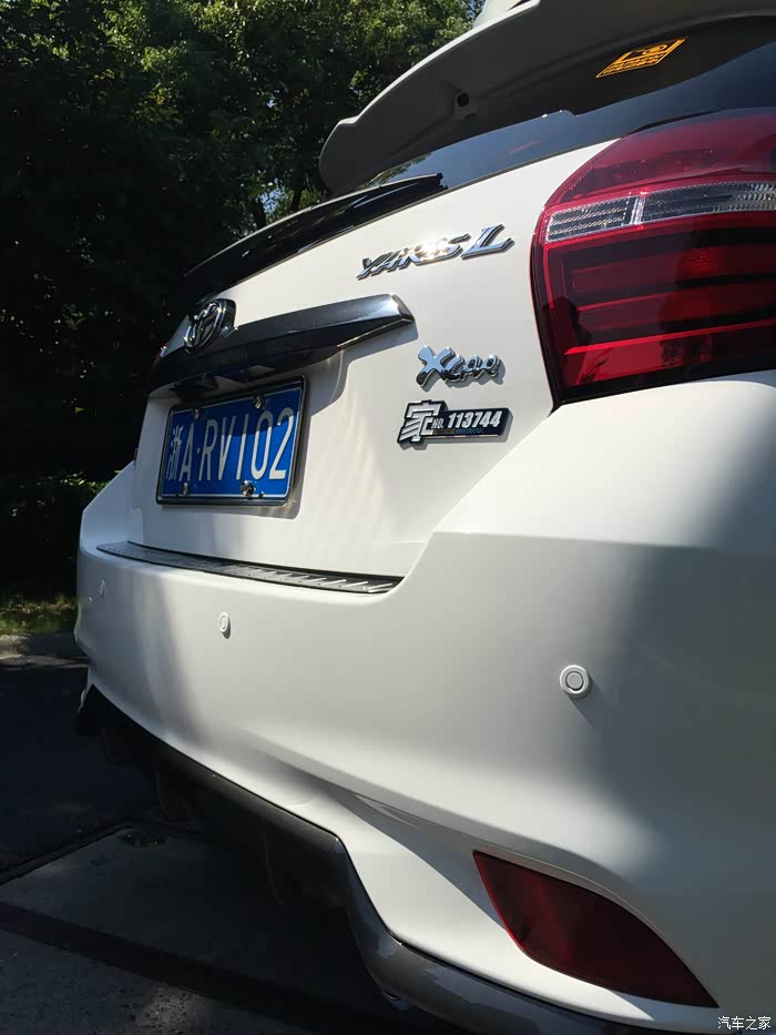

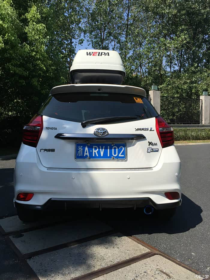

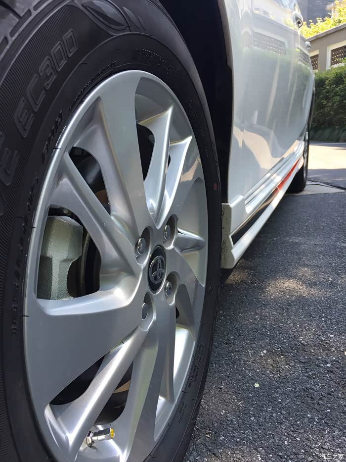

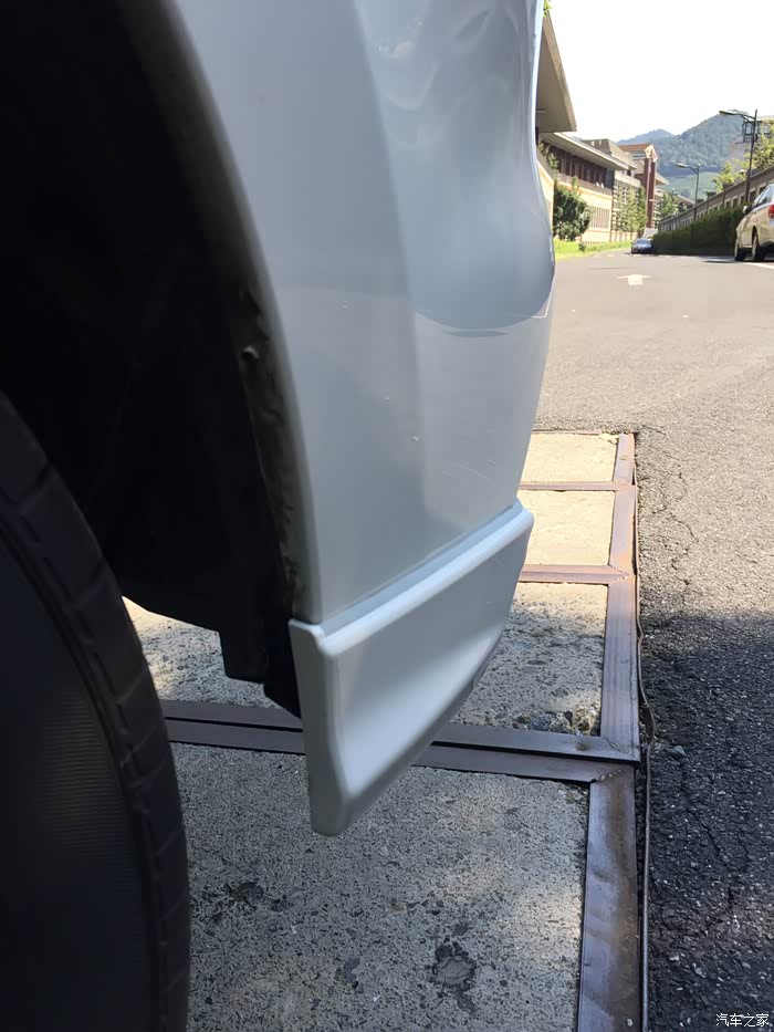

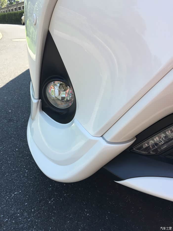

   上个星期安装好劲速包围套件一直没有时间拍照发作业,今天下午刚刚空一些就拍个几张致炫1.5GS-CVT锐动版升级劲速包围套件的照片,说一下前保险杠左右包围要在保险杠左右上各打3个小孔安装螺丝固定的,左右群边不需要打孔的直接原装位置上卡扣,后保险杠也是一样的,尾翼是要打3个孔的我是要求打左右2个孔就可以了,废话不多说了上传照片。

致炫1.5GS-CVT锐动版升级劲速包围套件正面
致炫1.5GS-CVT锐动版升级劲速包围套件右侧面

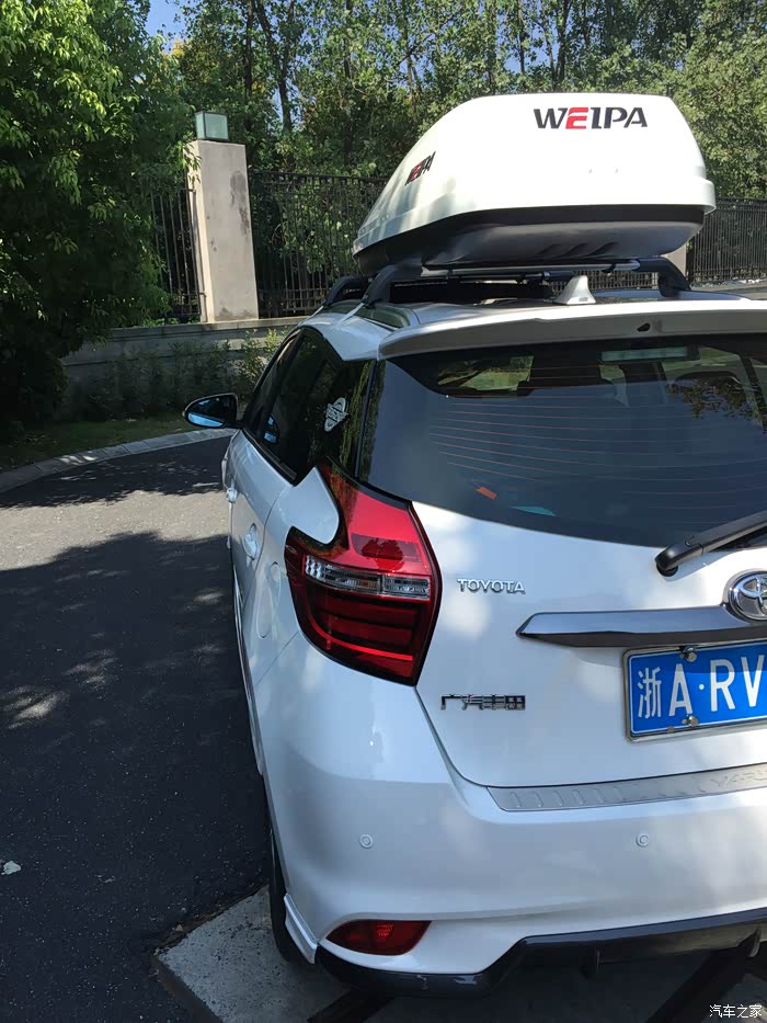

致炫1.5GS-CVT锐动版升级劲速包围套件左后面
致炫1.5GS-CVT锐动版升级劲速包围套件正后面

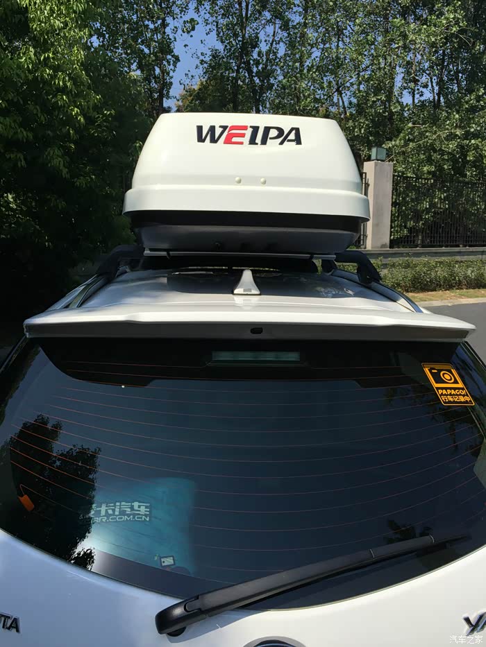

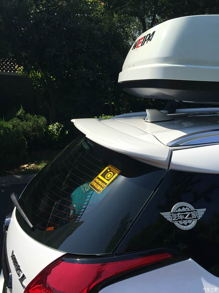

致炫1.5GS-CVT锐动版升级劲速包围套件尾翼

尾翼
尾翼

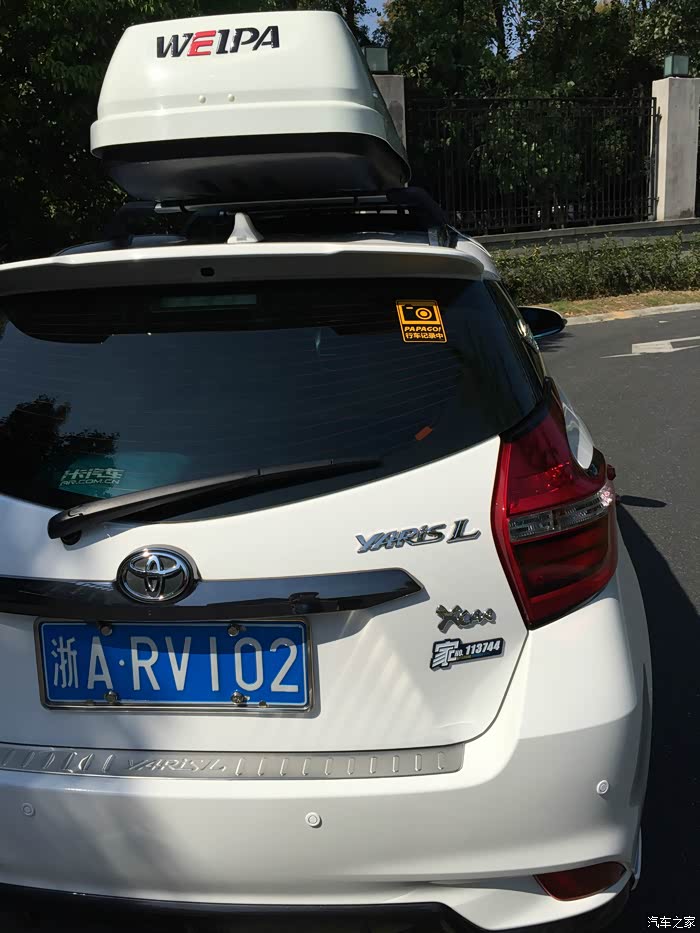

原装尾翼都是要打孔的再加3M粘贴的,打孔部位最好用钣金胶打上一怕金属生锈二怕漏水,这样做过就保险很多了。

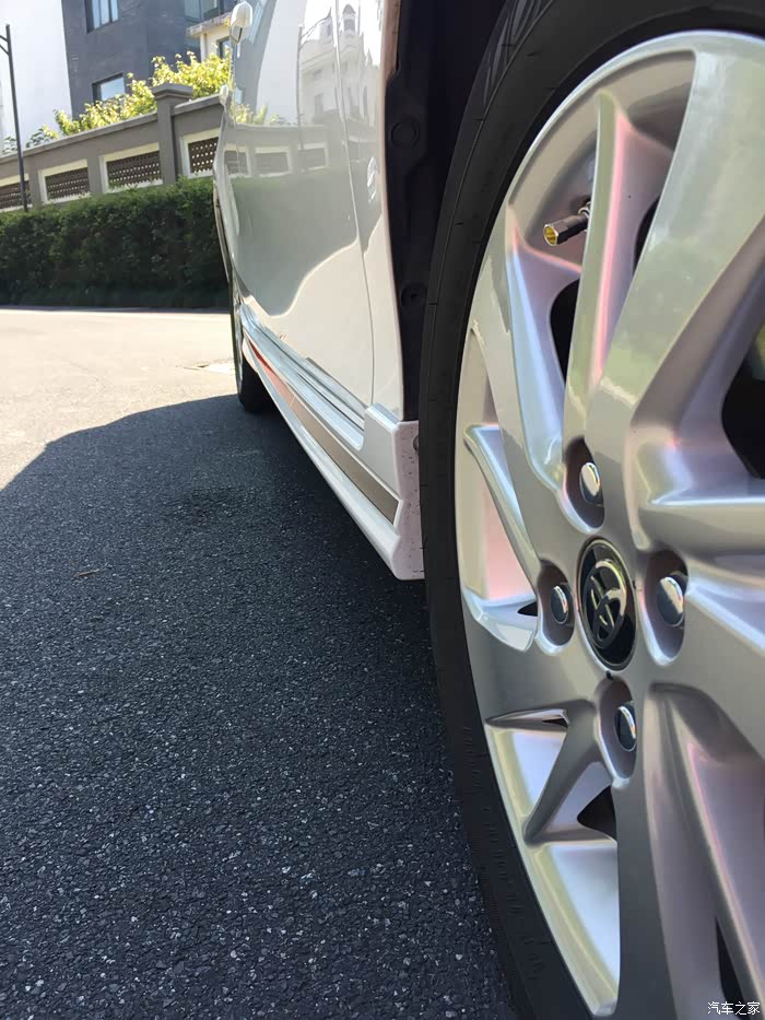

致炫1.5GS-CVT锐动版升级劲速包围套件右侧面群边
致炫1.5GS-CVT锐动版升级劲速包围套件左侧面群边
左前包围
右前包围

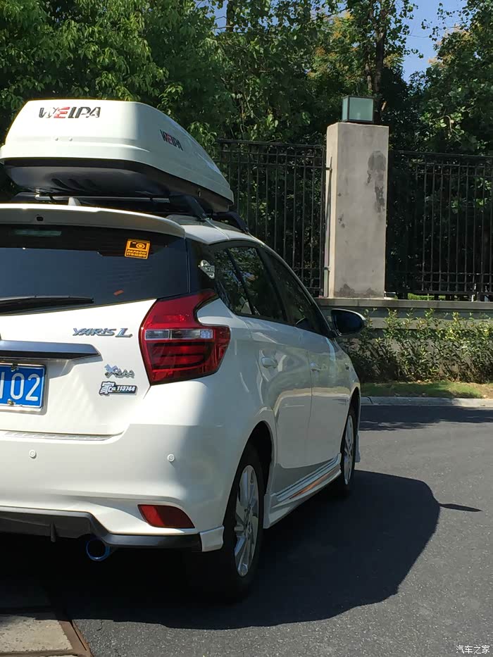

右后包围
左后包围

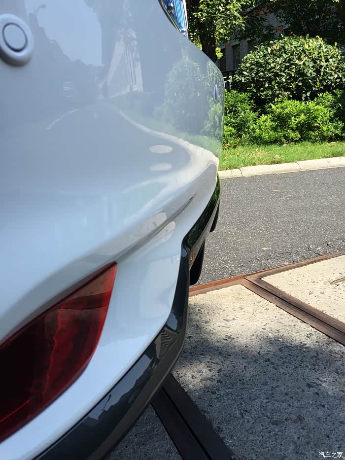

后屁股

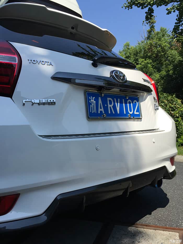

致炫1.5GS-CVT锐动版升级劲速包围套件后面部分本人最喜欢的

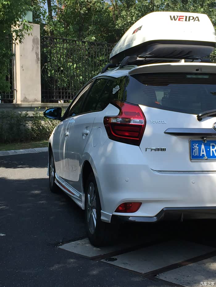

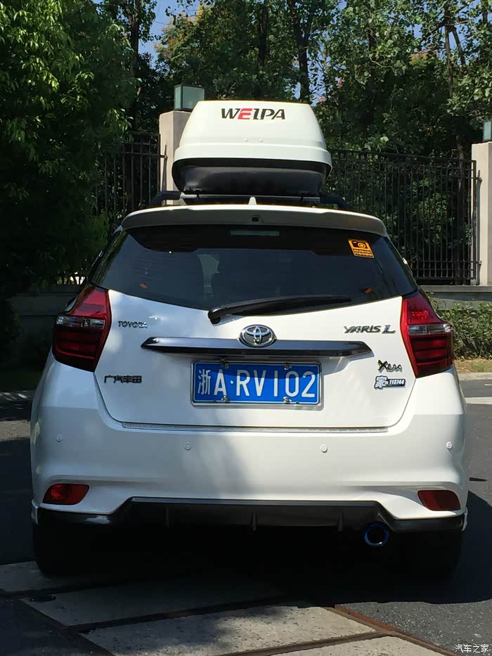

致炫1.5GS-CVT锐动版升级劲速包围套件后保险杠包围其实是连体的,都是原装部位卡扣和螺丝加固的。

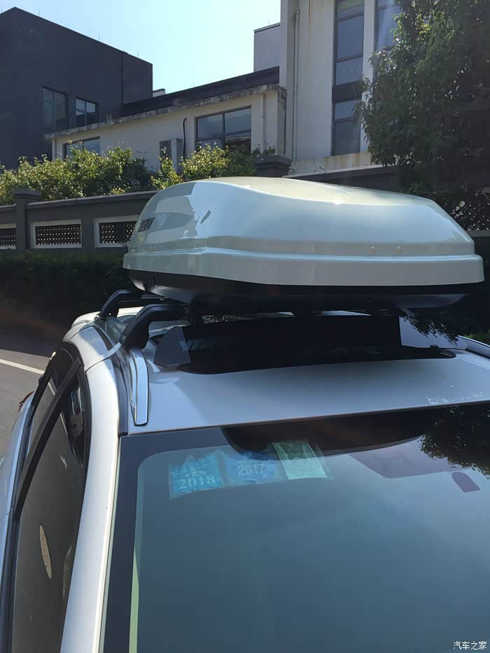

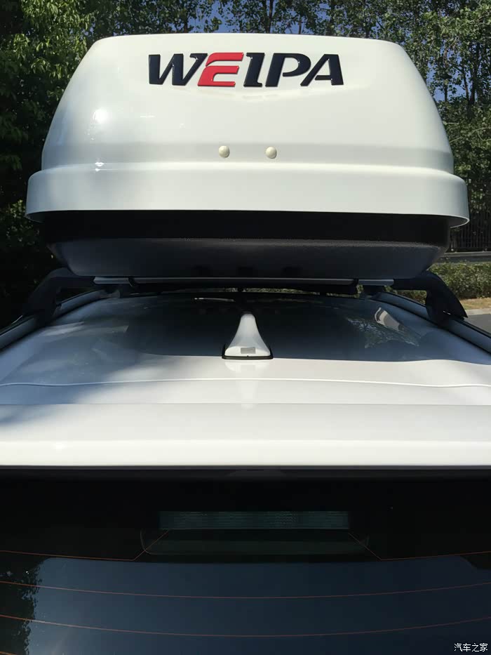

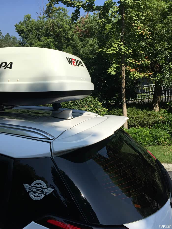

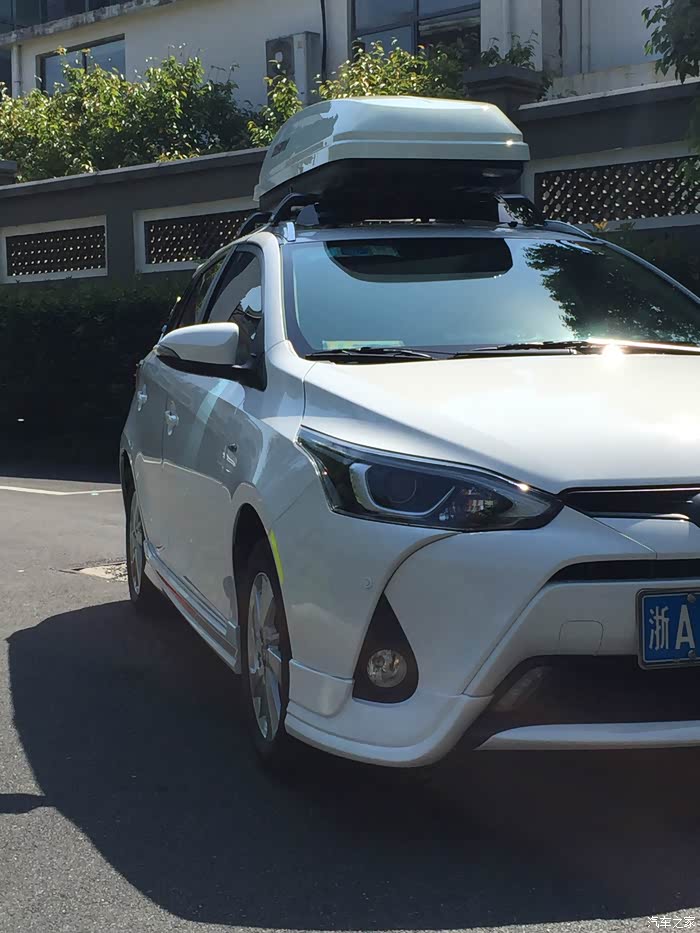

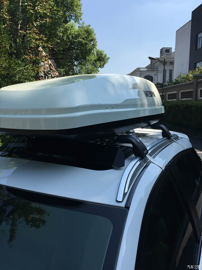

上次发作业后网友提出车顶行李箱直接吃在铝合金上不牢怕万一掉,现在用不锈钢做了4个加强钩,在此谢谢网友提出宝贵意见
简单的外观作业,最后来个原装尾翼收场。谢谢大家关注
