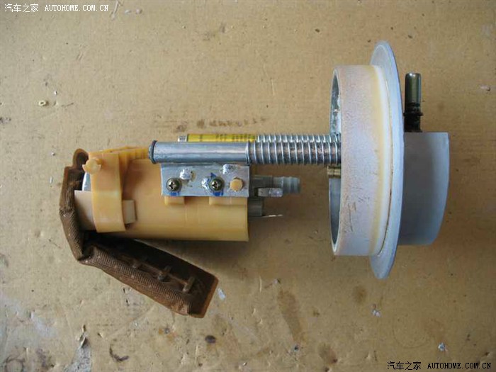

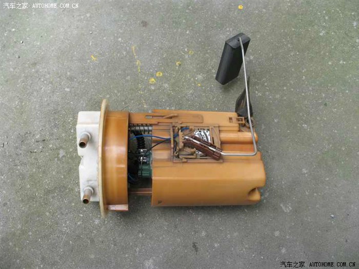

    赛纳神车不假!就是配件太贵了!高龄赛纳跑长途有两怕:一是怕发电机不发电;二是怕燃油泵罢工。赛纳的发电机已经保养了,使用效果很好,可提起赛纳的燃油泵头就有点大,一是价格贵,二是通用性差,因此,一直想DIY一个赛纳的燃油泵 ...。作为前期工作,已把原车的燃油泵拆下来分解,测绘了主要尺寸。一周前,已完成了油泵的整个制作,装车使用了一周,跑了一趟小长途,300公里吧,和原车的比较,时速120公里以下感觉不出任何不同。120公里以上还没有机会试

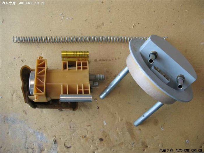

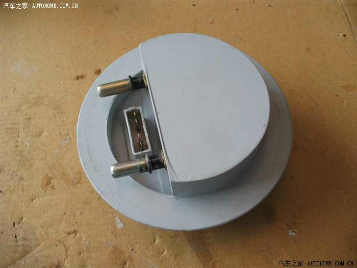

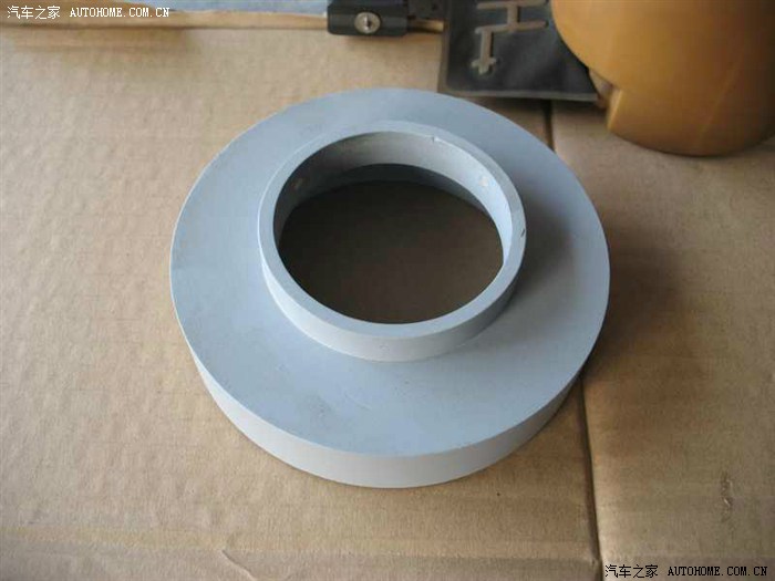

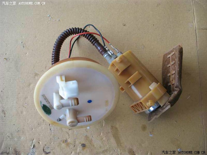

    所使用的主要部件都是富康的油泵和油浮子,比较难做的是那个盖子,包括上面的油管接口等,下面就向大伙介绍主要制作过程:

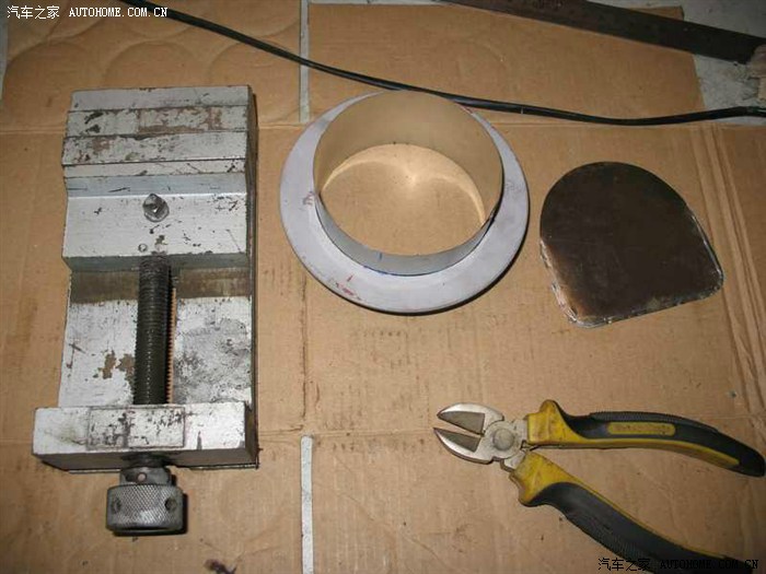

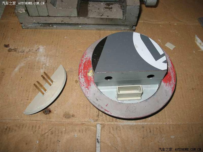

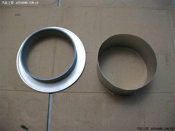

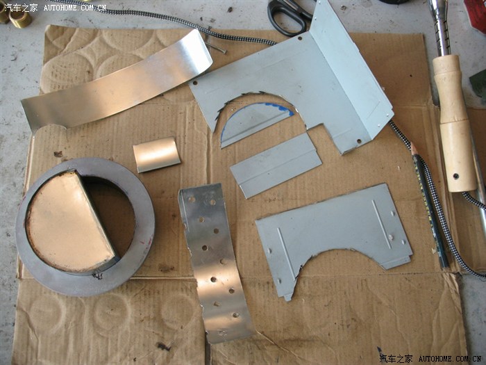

  这件东西想必大家认识,——做盖子的材料

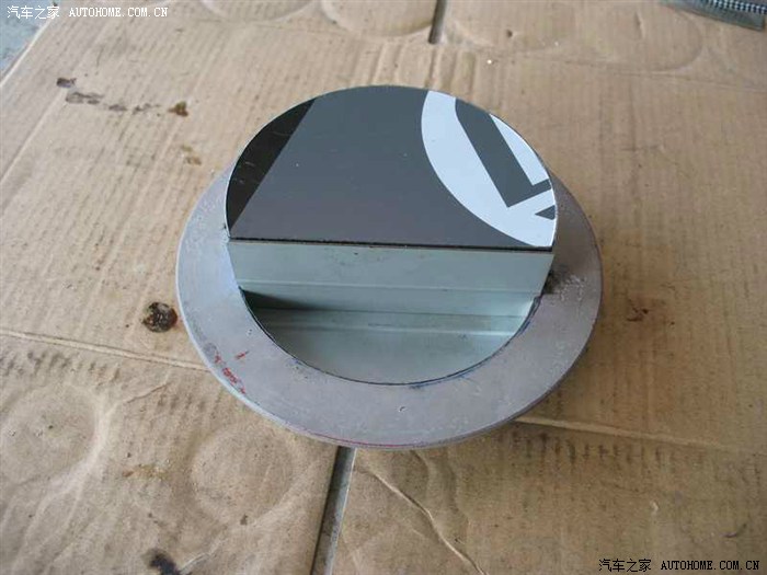

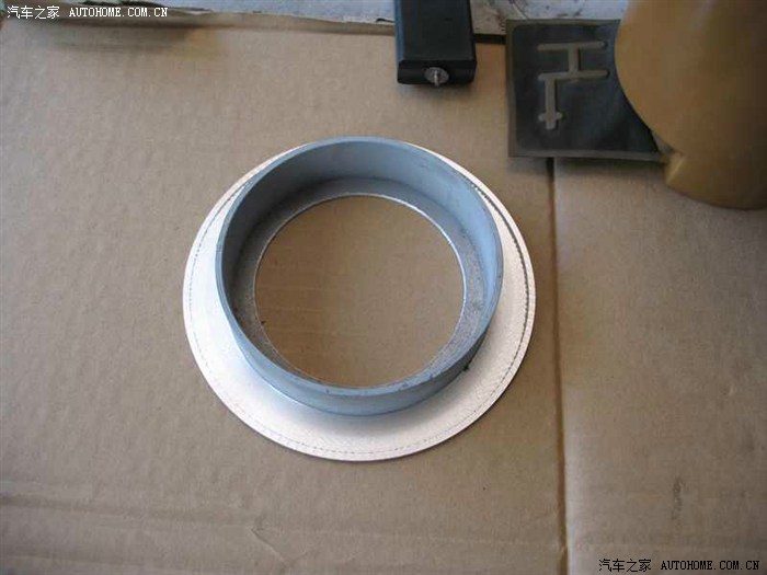

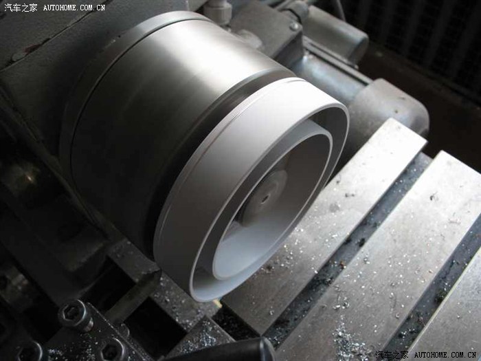

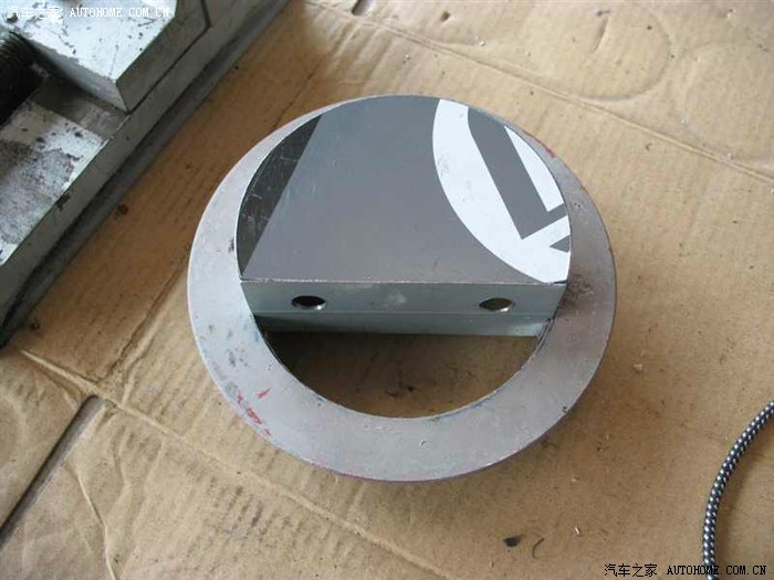

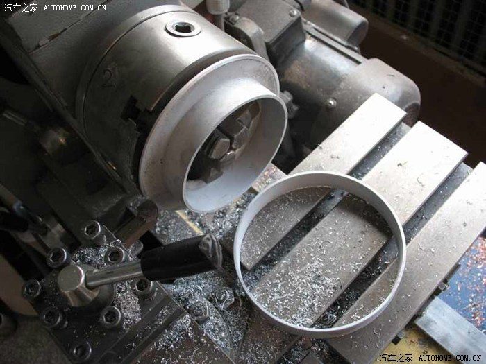

  开始加工 ...
  全部使用废旧材料

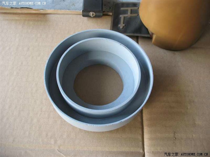

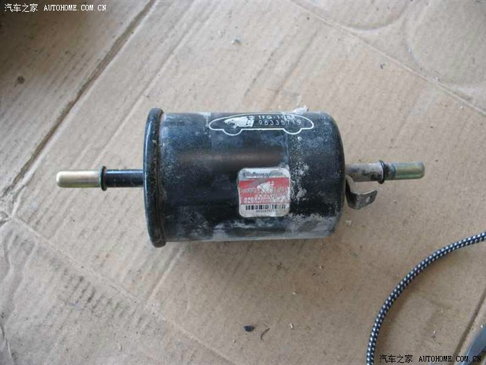

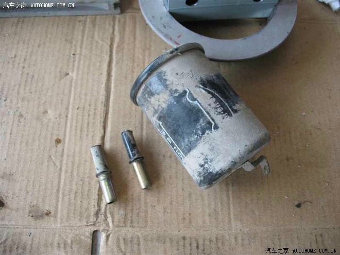

  找只汽油格
  下料 ...

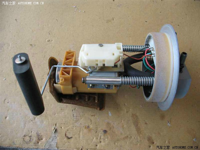

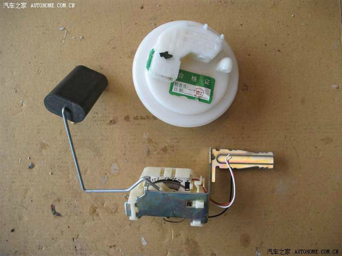

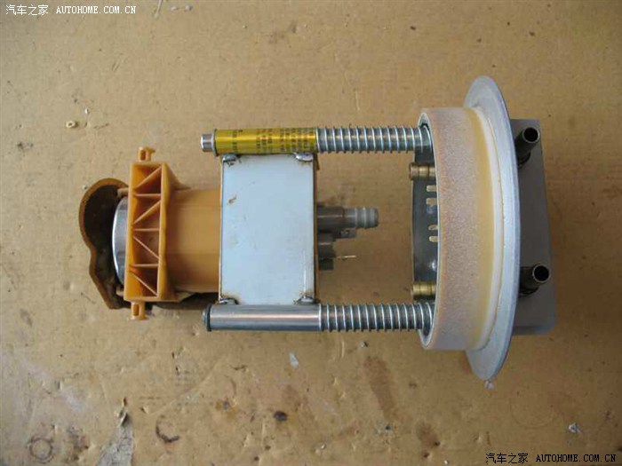

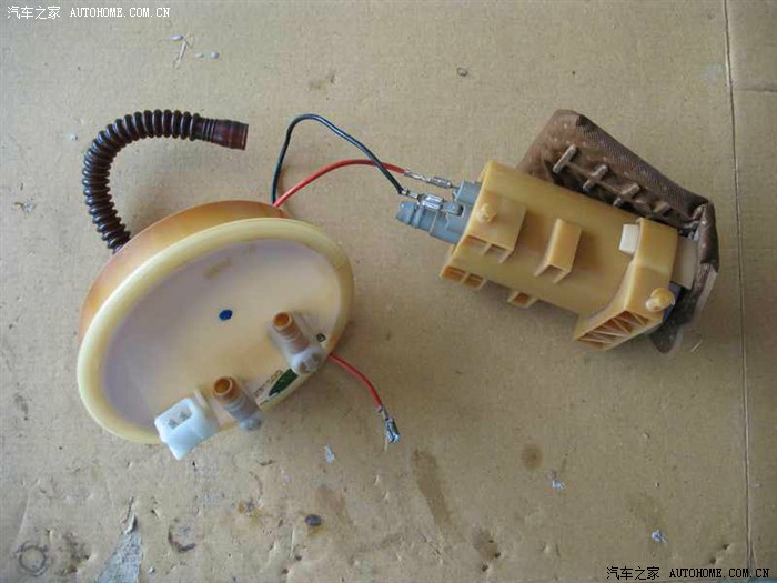

  这是富康的油泵
  拆掉 ...

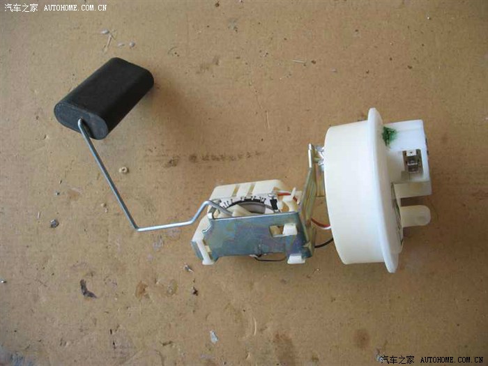

  这是富康的油浮子
  拆掉 ...

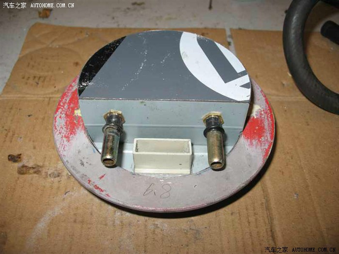

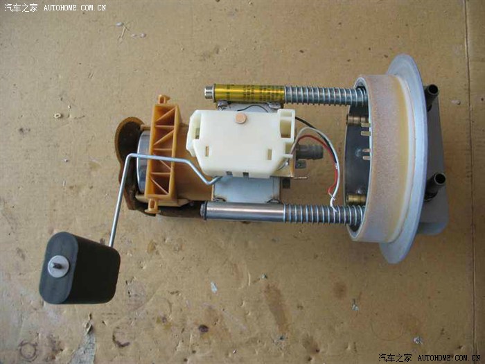

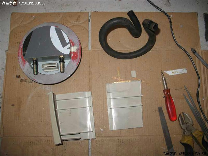

  做好扣件准备安装

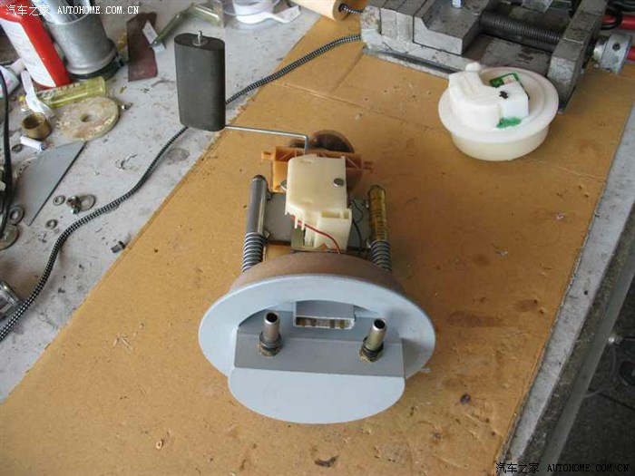

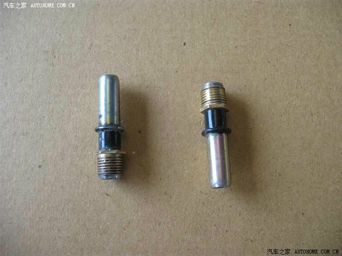

  安装油浮子

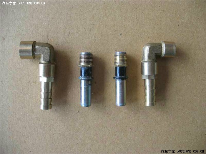

  装好油管,接好线

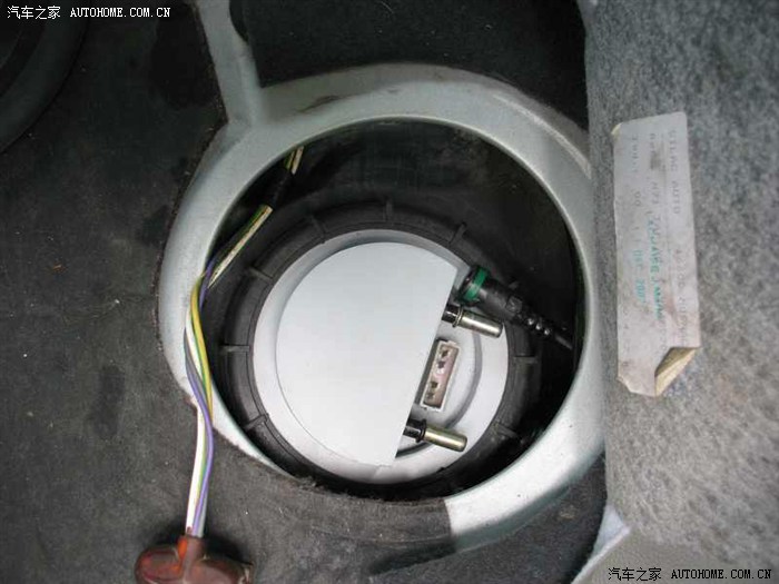

  现场安装 ...

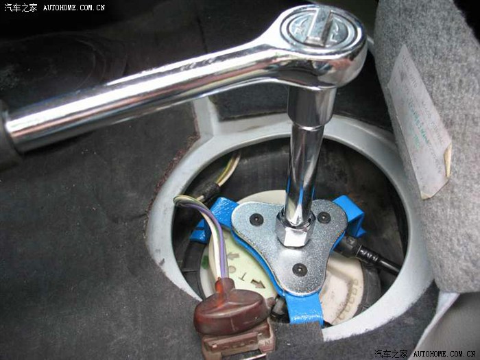

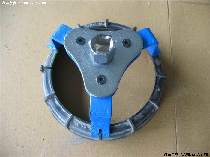

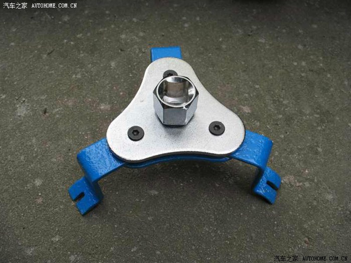

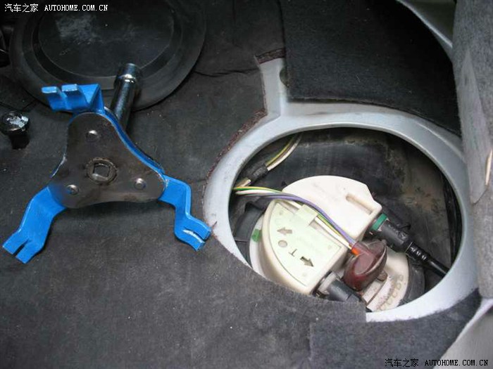

  这是专用油泵拆卸工具
  这是原车的油泵
  专用工具登场,很轻松 ...
  原车油泵,暂时告退了

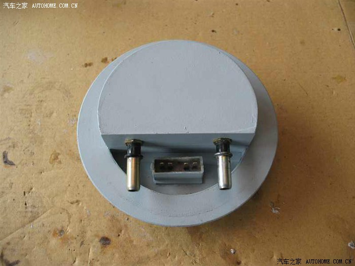

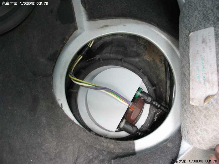

  装上自制油泵
  接好油管,插好插头!
    装好自制油泵,检查无误后,发动车,一马达就来了!
