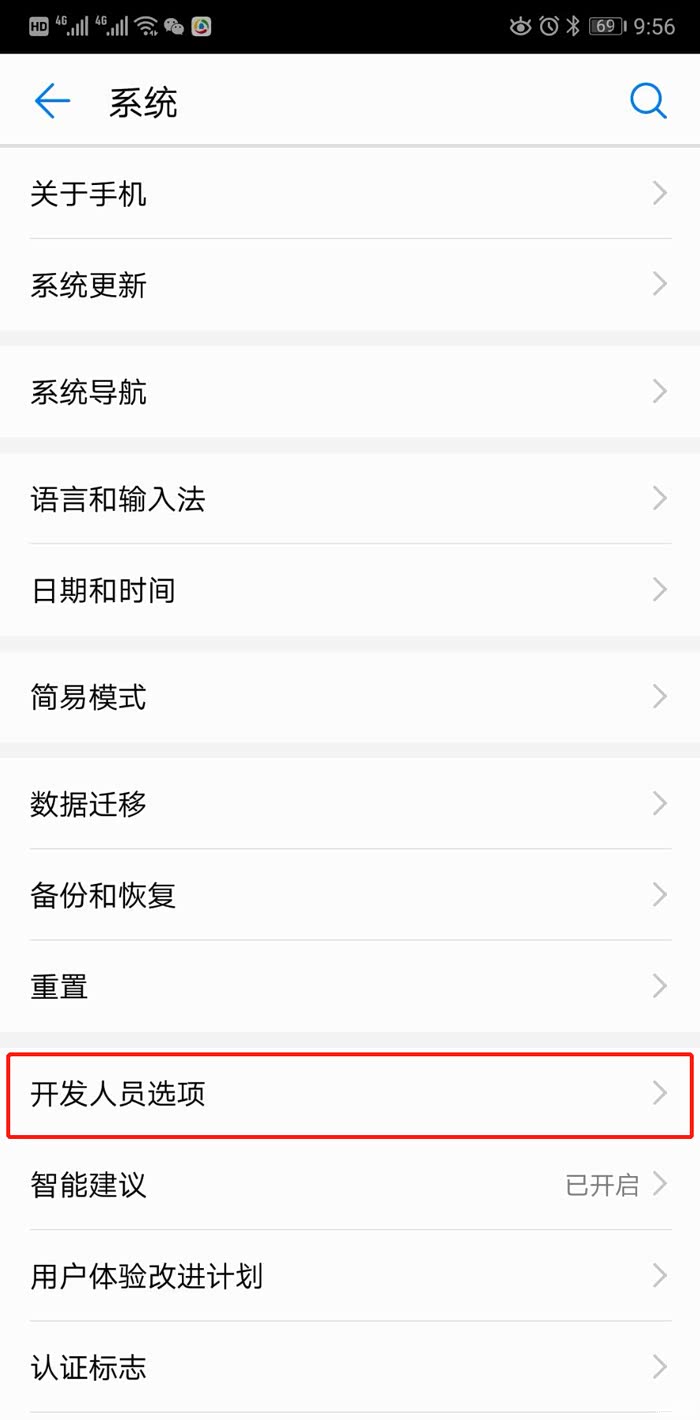

前面用的是iPhone,这次我们以安卓手机举例。首先,要打开安卓系统的开发者模式,并启用USB调试模式(如果不启用USB调试模式,则CarLife无法使用)。下面以我的华为P20为例进行说明。首先进入“设置”程序,点击最底部的“系统”,进入“关于手机”,入下图:
快速点击红框版本号那一栏,至少五六次,直到系统提示打开开发者模式。返回上一页“系统”后,底部多出了“开发人员选项”,如下图:
可以看见,原来没有的选项出现了,多了开发人员选项。
点击新出现的开发人员选项这一栏,进入开发模式的设置,如下
在”开发人员选项“”这一页找到“USB调试“”这一栏,并打开它。
