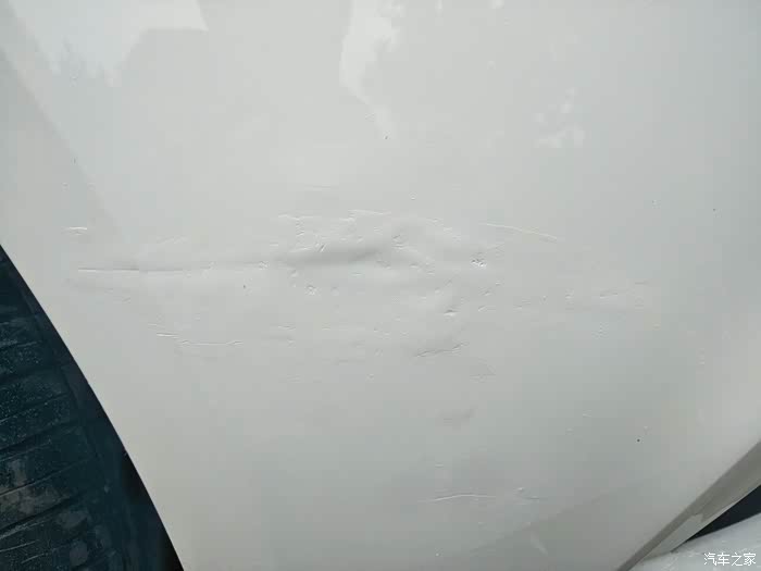

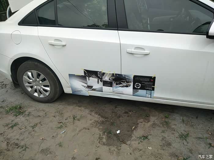

车子多处漆面受伤,裙边是去重庆工地,被路边的石头顶到了!车头是侧方位停车,被暗藏草丛下的石墩子划到的!当时简单的处理一下!贴了几张卡通人物!这次心血来潮!想自己花小钱办大事!请各位看官一下看看!
------------------------------------------------------华丽丽的分割线---------------------------------

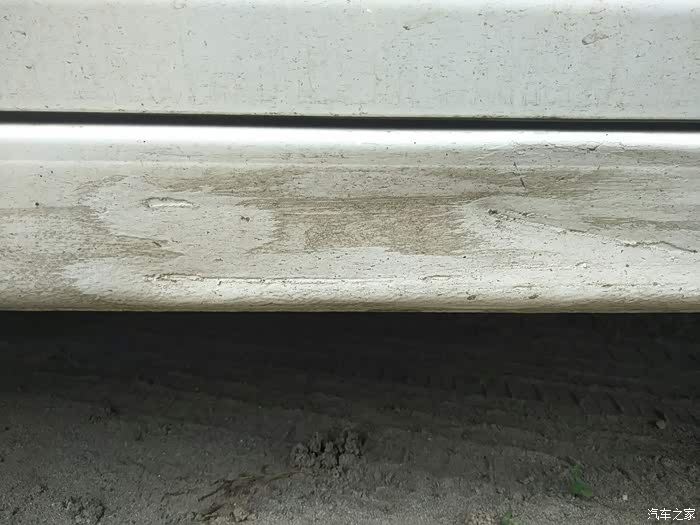

此次就是为了这两处伤痕而来的!

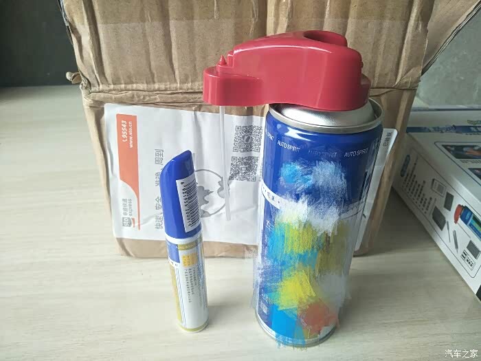

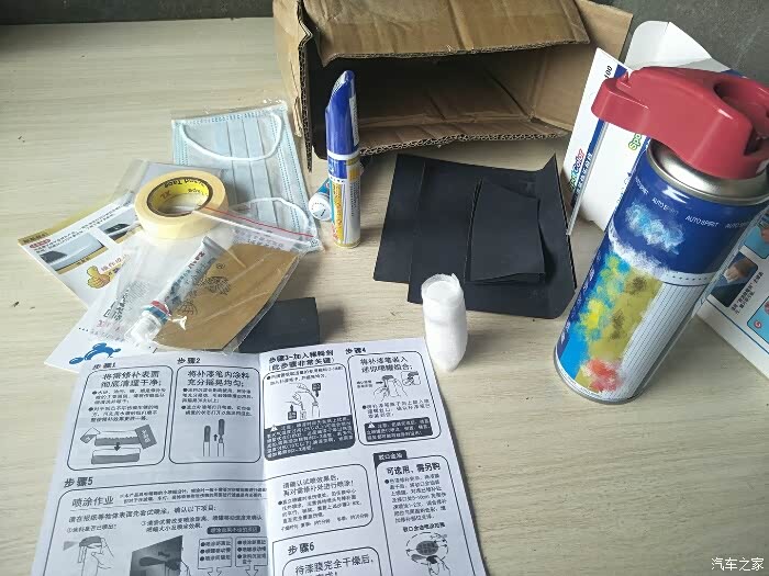

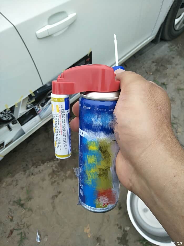

特地从网上购来的修复套装!
可图摸可点画还可以喷射!一套设备三个用法!!!

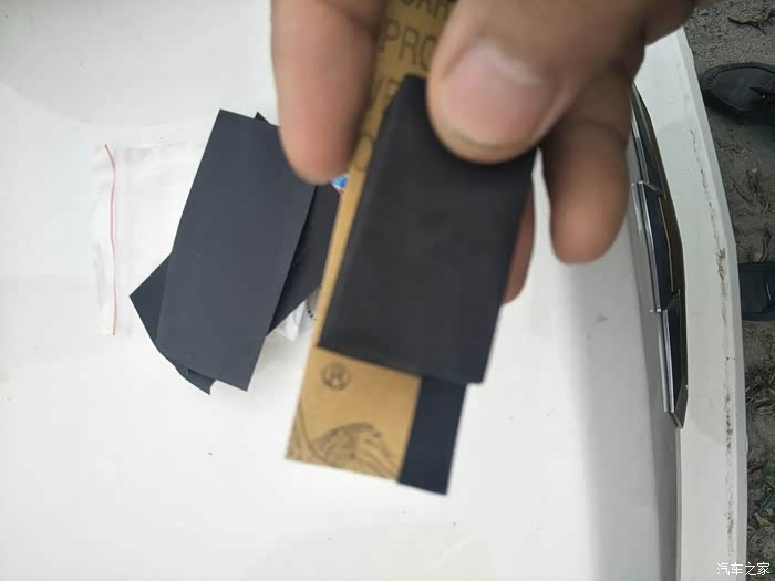

准备好水砂布……

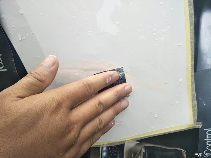

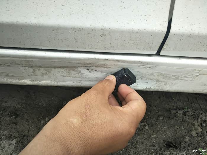

当然水是必不可少的……
砂点凸起物……

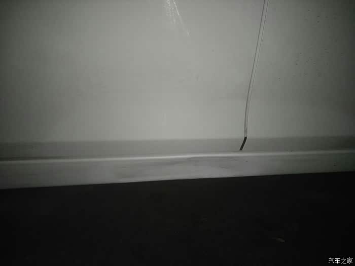

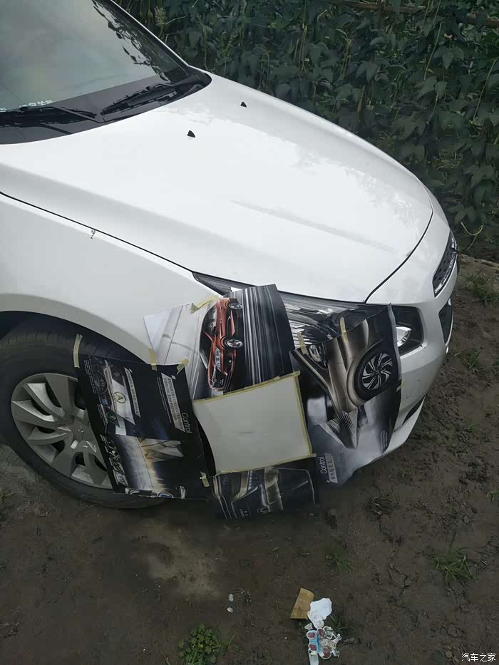

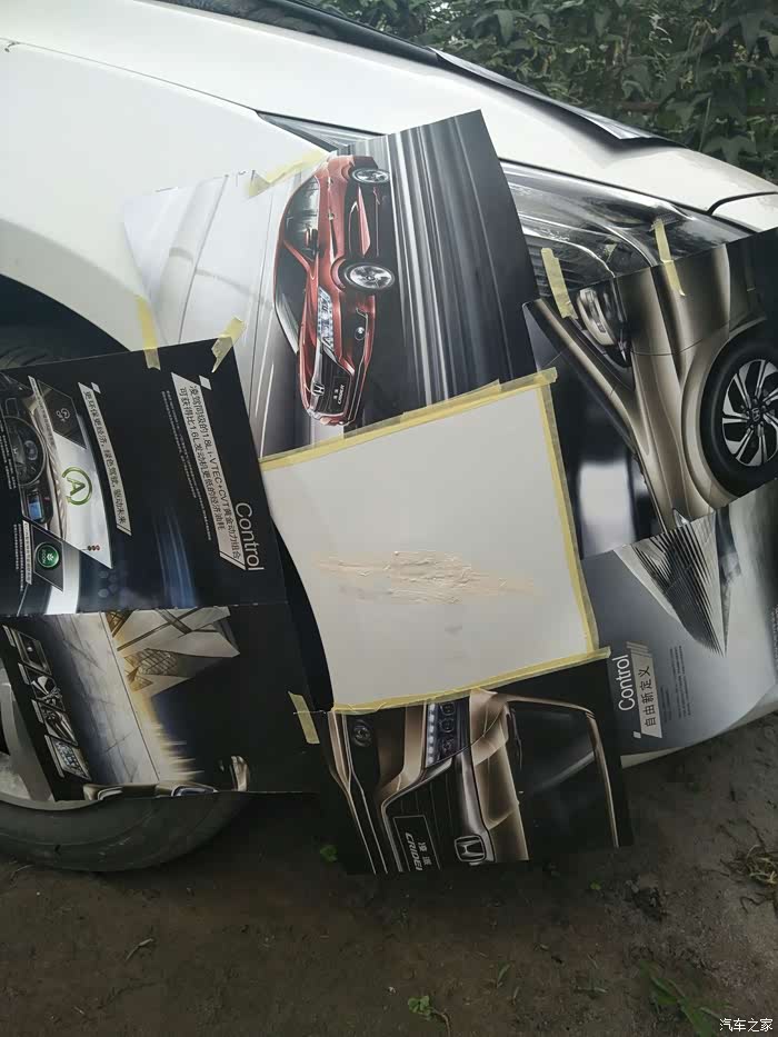

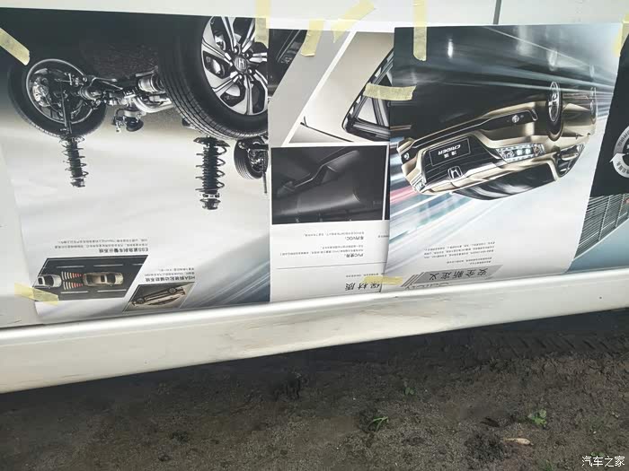

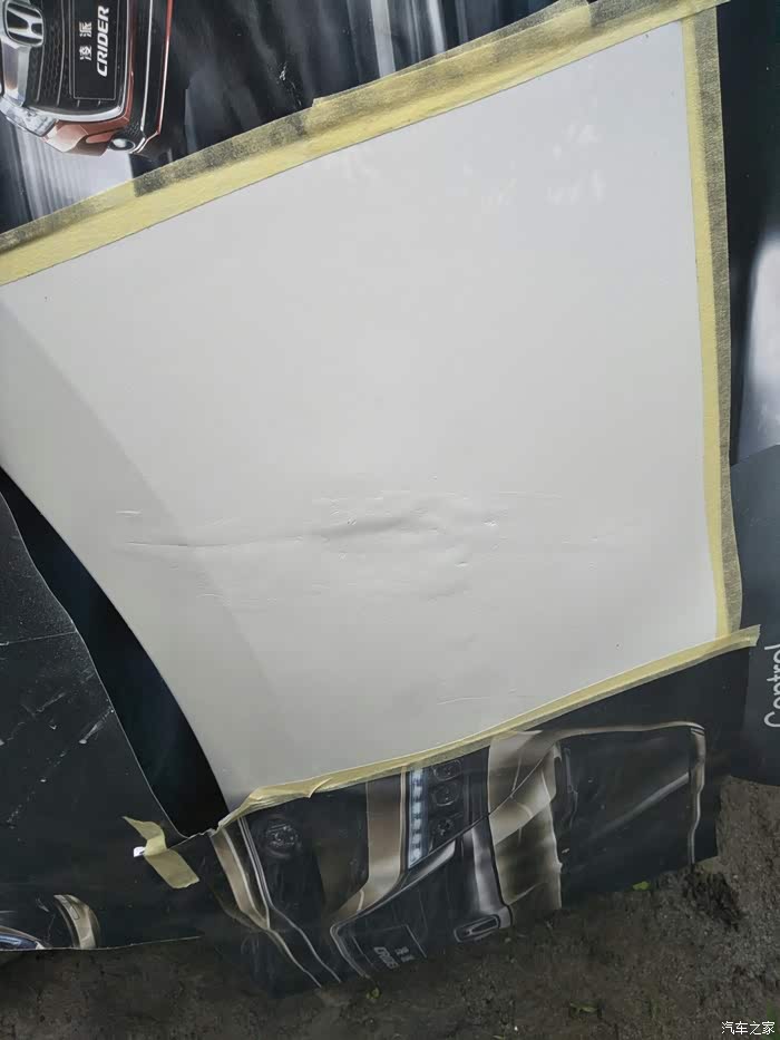

砂平整以后,做好遮挡!

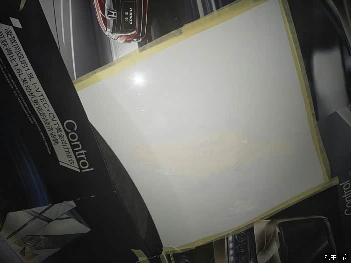

用毛巾把砂的时候的水擦干,然后等待他风干以后,就可以开始喷漆了!

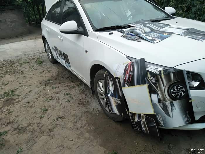

喷着喷着压力管体表面居然起冰了,放在自然温度的水里!解下冻!喷好裙边开始车头工作!
效果不是很理想!

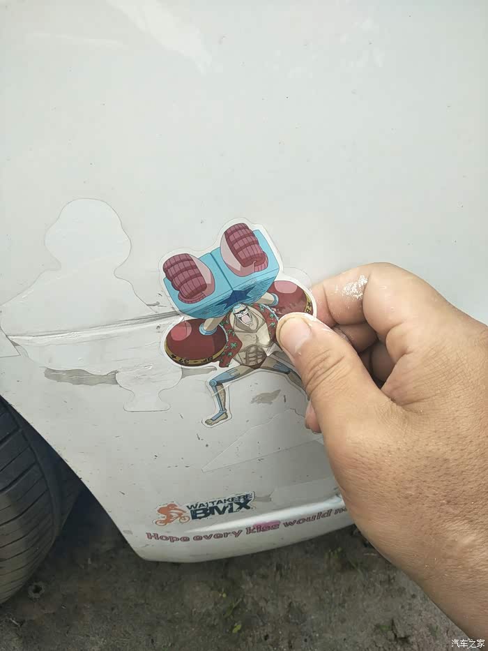

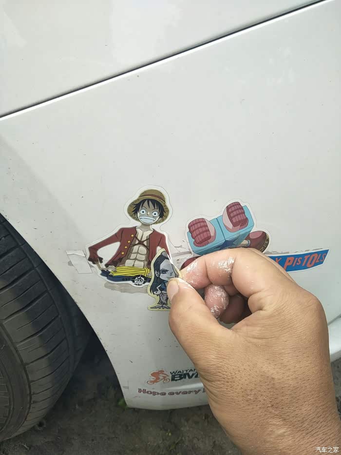

揭掉开通人物……
继续揭掉卡通人物……

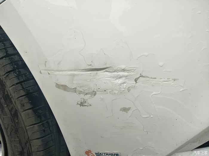

说实话我在这里奉劝大家……不要贴这种不干胶类型的,太恶心了,很难清楚的!搞了半个多小时!终于清理干净了!

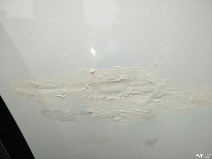

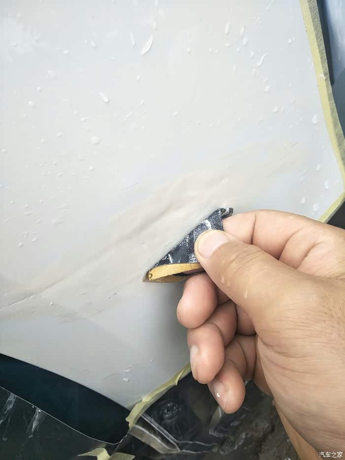

然后开始刮腻子!工具太简易了!始终刮不平整!尴尬的不要不要的!
做好遮挡后再刮一次腻子……
整体看一下……等待腻子风干……没有烘烤设备只能风干!
吃了晚饭出去跑步回来居然腻子还是软的……

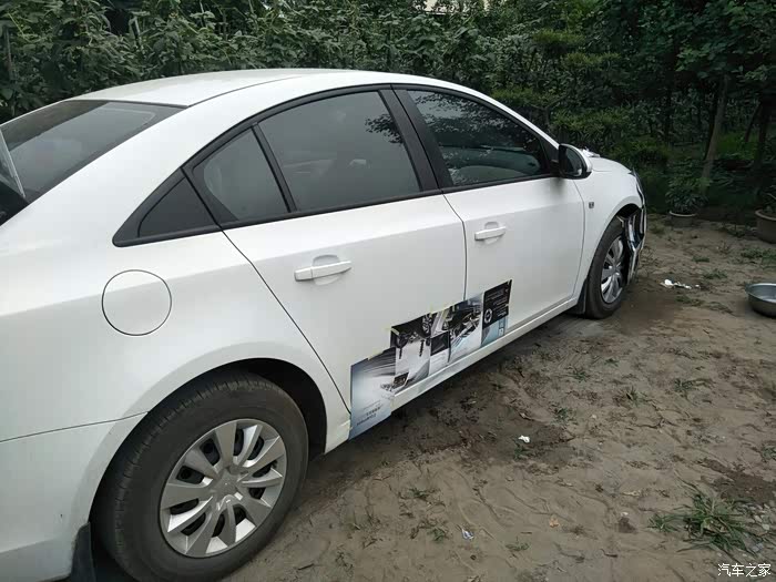

裙边算是行了!勉强行了,遮丑就好了!算了只有等第二天早上来喷前面了!
早上起来看了看腻子定型了之后,继续昨天的,砂平……
继续搓啊砂啊……
勉强可以了……只能说是勉强!

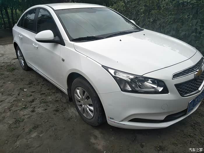

傍晚回来看看,全车出来就这个效果!
