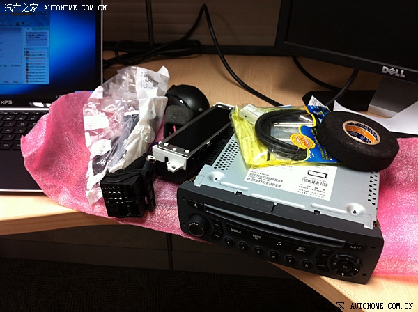

全家福啦~

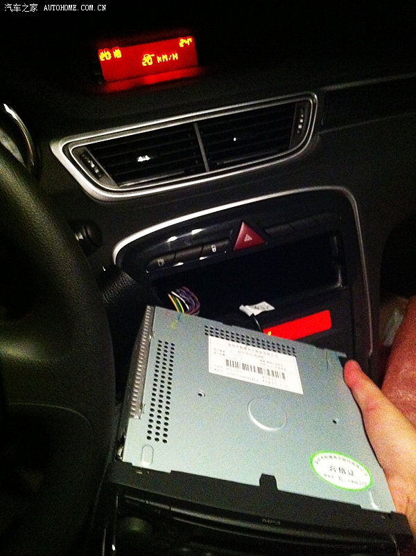

纪念一下我的RD9
RD9拆下来啦,不知道为什么我这台RD9右侧非常紧,弄了我20分钟啊,硬拔也下不来,不敢太用力怕中控弄坏,后来进进出出,抽抽插插很久(嘿嘿)。。终于莫名的弄下了。。T_T
拔了后面所有的线,后面的插口都是防错插口,不对的话插不进,所以不用担心,放心拔插。

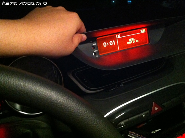

然后把屏拆下来了,先用信用卡在外壳塑料的下方划一下,听到卡扣弹开的声音,然后将信用卡插进右侧,由于中控是软性塑料,这部分很容易操作。这时用双手贴住屏外的这块塑料,用力往外拉,可以先拉右侧,一旦有一个地方出来了,不要急慢慢拉就拉开了。

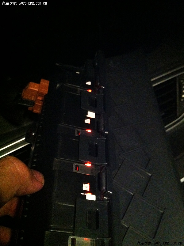

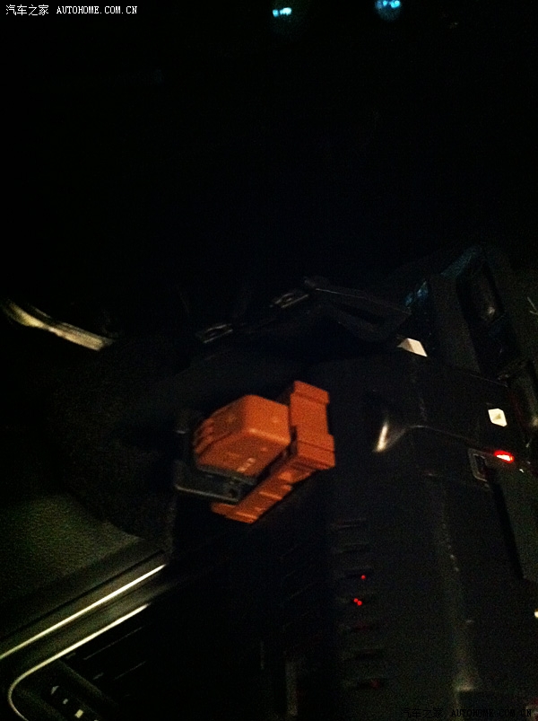

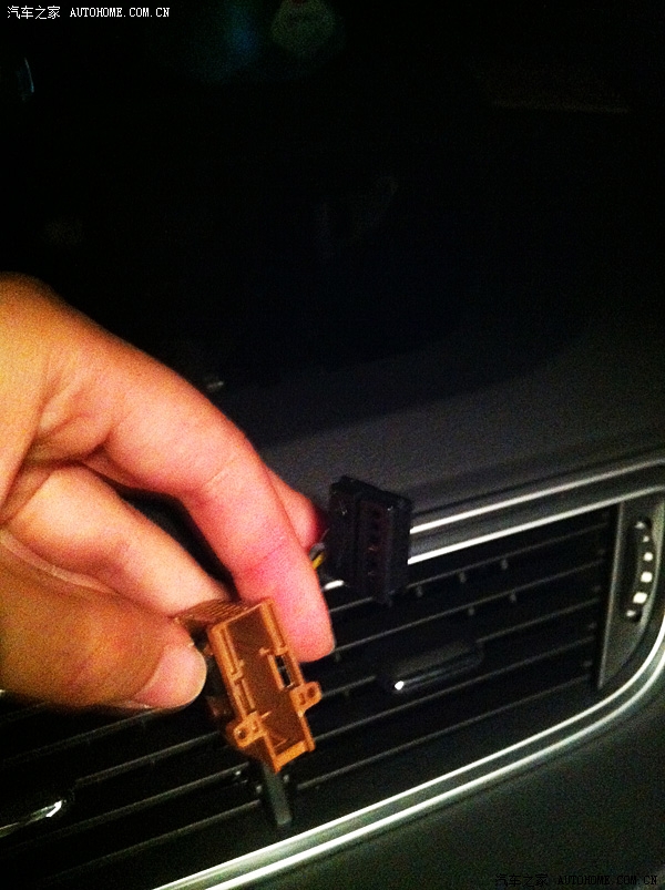

屏后面只有一根线,卡扣是有机关的,按住中间后,黑色的卡子往上拔,线就松了
线上面的黄色壳子可以取下来,只需要卡住下面的一个簧片,自己看看就知道,取下来,一会要弄
屏后面上下各有3个卡口,手指一起松掉下面3个,屏就下来了

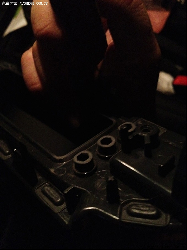

英文屏后面原来有3个按钮,这3个按钮的插口需要磨平,不管用什么方法,磨平就好,锯掉?烧热的刀切掉?磨掉?都没问题,装好屏后,可以用原来的3个按钮切断后用胶粘在前面做装饰,或者直接贴个贴纸装饰下就行,反正这3个按钮是不需要了。

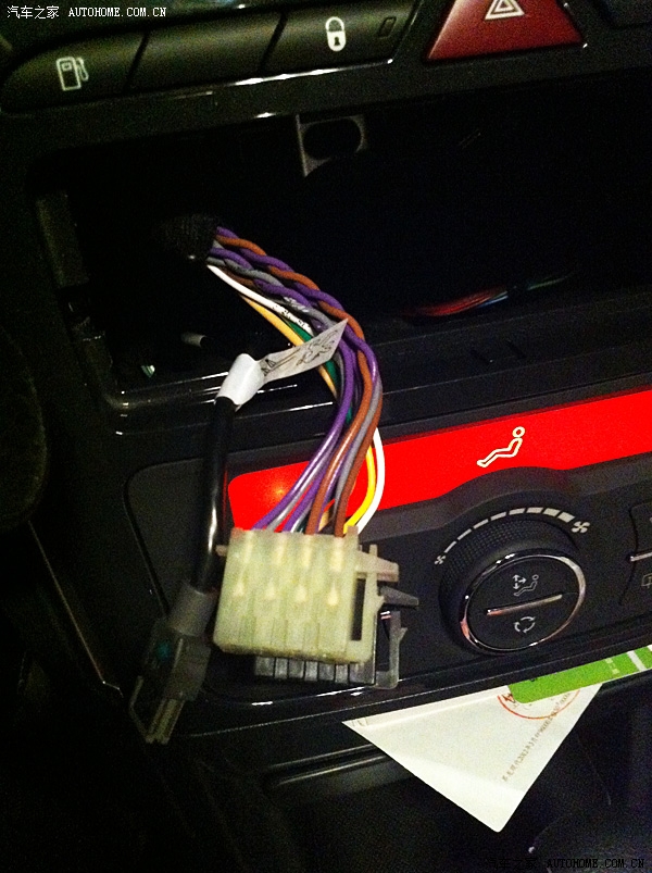

线的走向很重要,否则像我一样反复粘拆胶布的事情真的累死人啊,中文屏的并联接线必须从下方机头处往上塞,由于空间很小,机头的插头又很大,是没办法从上面塞下来的。塞的位置可以观察下原来屏幕线的走向,贴着原来的线走会是不错的选择,考究点用胶布都缠一下。

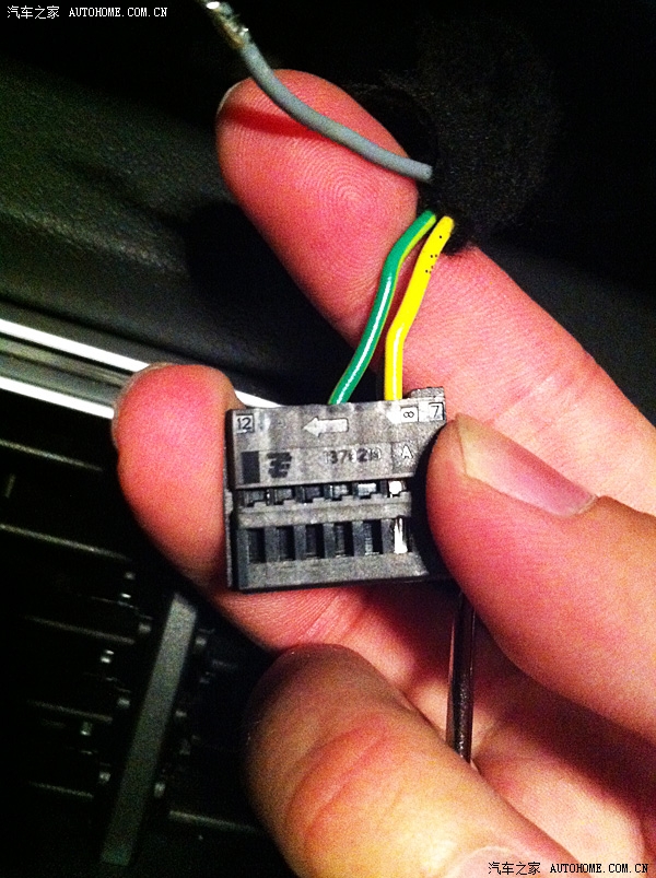

然后这里需要做个小动作,要把7号和9号两根线拔下来,只需要顶一下线当中的簧片就可以拔下来了,为什么要拔下来呢?因为需要和机头的两根线并联,这样才能实现操作。注意上面有数字,7代表这头是7号,12代表结尾是12号

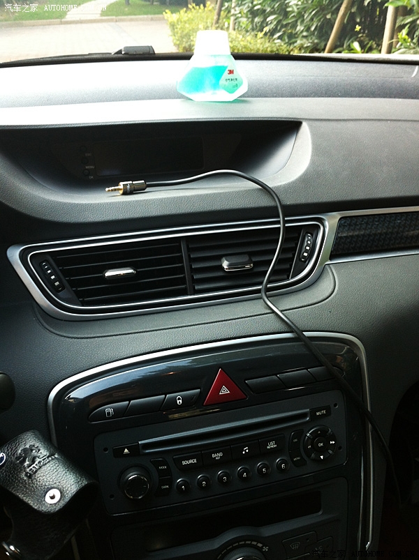

最后装AUX,手套箱里预留了位置,但是千万记得线先从手套箱里往中控里塞,否则别想从中控里把线往手套箱塞,里面太小,手伸不进去,要注意。质量好的AUX线都比较重且有质感,可以从手套箱里塞进去后控制方向往前,这样就能拿到线了。当然有俩人帮忙也不错。

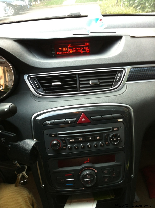

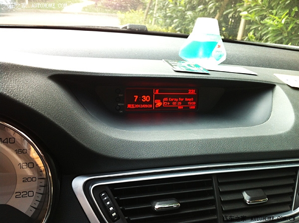

大件装好咯~~~ 看看白天的效果~~

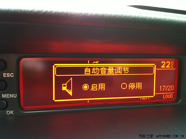

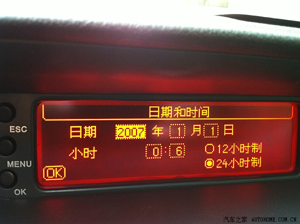

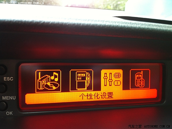

再来第二章,设置篇,这篇真开心

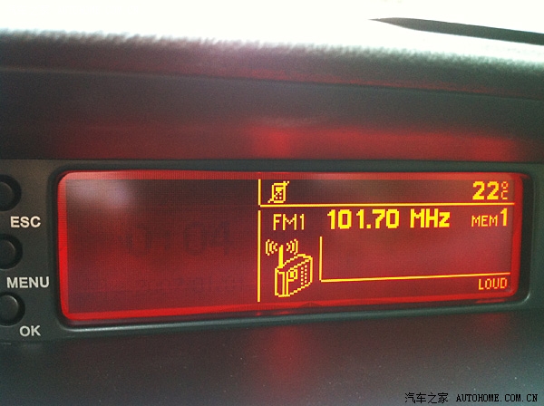

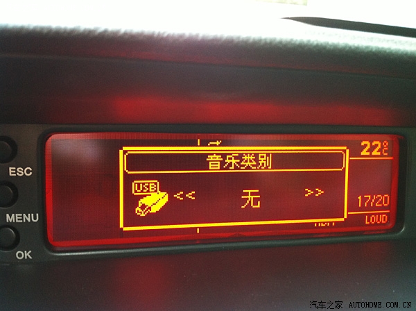

这我就不用解释啦。。大家自己看。。完美~~~~
这张有点拍摄问题~

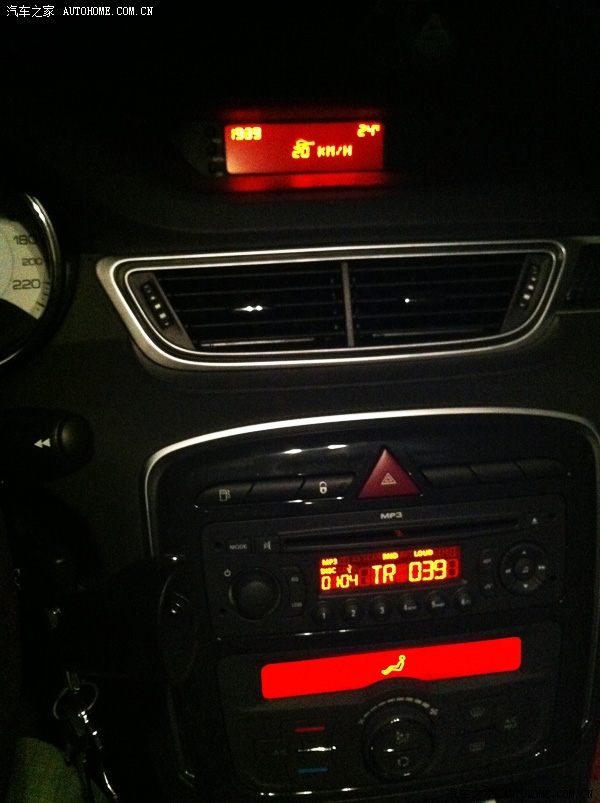

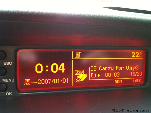

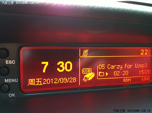

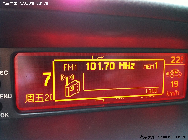

MP3可以显示英文歌曲名~~~

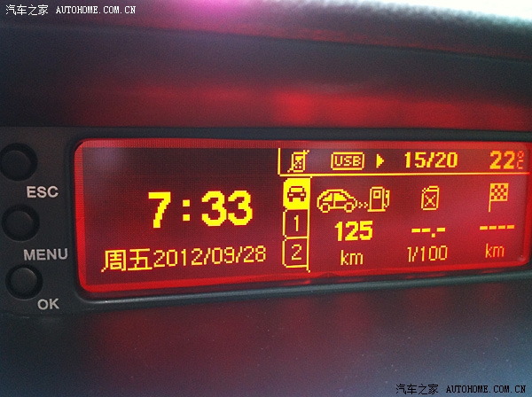

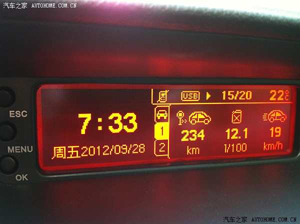

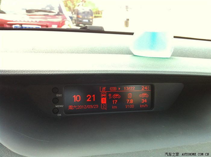

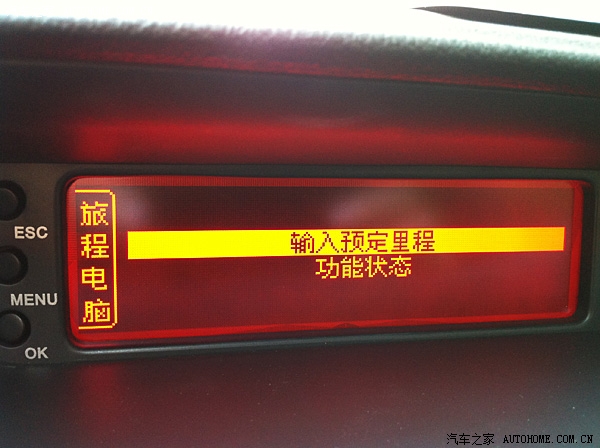

可以一屏显示多项信息,包括续驶里程,车速,瞬时油耗3项信息显示在一屏,还可以记录2条单独的行驶记录,包括里程,油耗和均速等,非常好~ 还是通过雨刷切换。在播放歌曲时,这些信息还有多种显示模式,甚至可以把显示屏关掉。

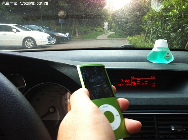

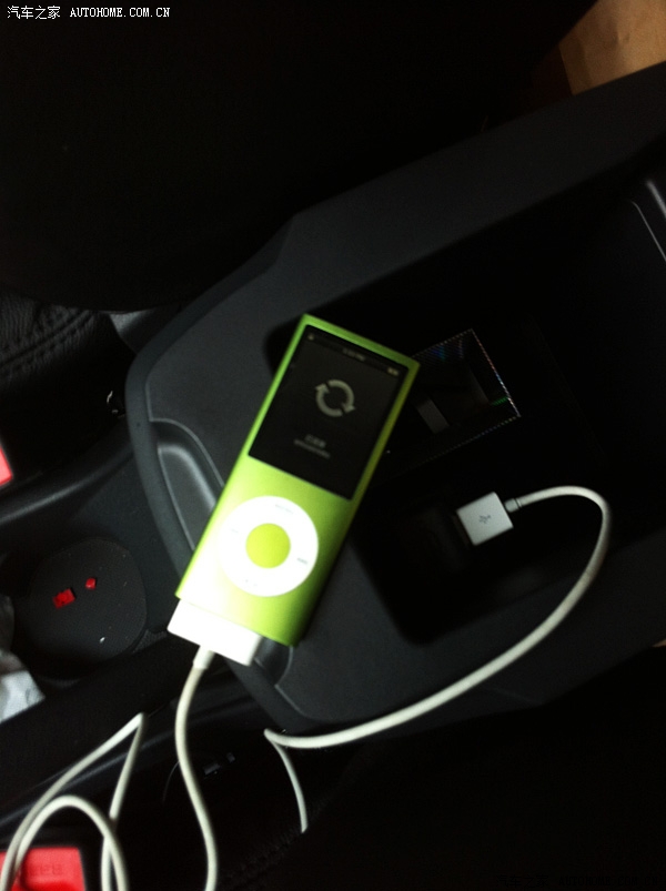

试下手扶箱里的USB,完美iPod了,同样会显示英文歌曲名
最后一些完整的图片拉
AUX线很长,可以随意放~~

1.可以用原厂音乐手柄啦,这点太爽;(装好继续告诉大家使用情况)
2.FM在停车时杂音没了,搜到的数量和清晰度都好多了,但是行车过程中还是有点,估计和308的隐藏式天线有关系;

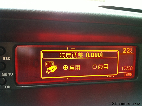

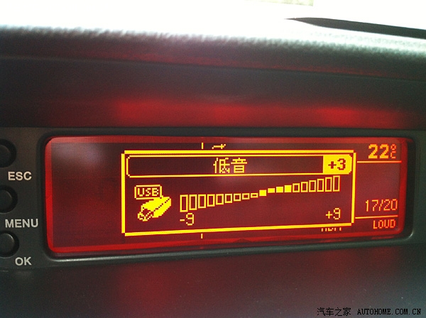

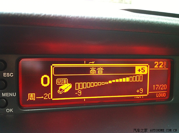

3.音响简直是质的提升啊,要是考虑换套音响应该能更棒,高因和低音都分别支持9段调节了,同样支持loud模式,现在开5格音响就很响了;
4.支持随速音量自动调整;
5.手扶箱的USB支持Apple家的iPod了,iPhone啥的应该也没问题,插上即可播放;
6.USB读取,载入,播放,切换等速度都有很大提升;并且不同来源的切换也更快了;

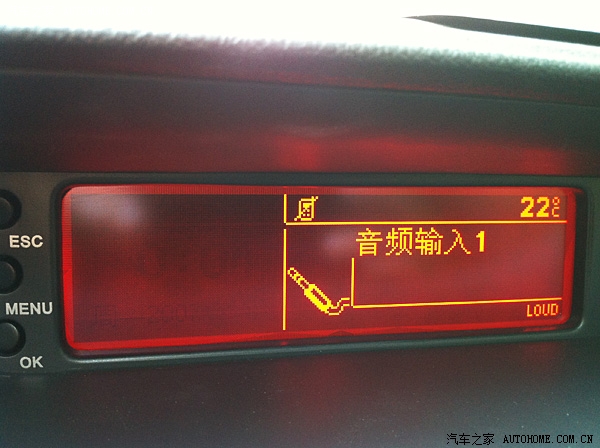

7.支持AUX了,手套箱有预留AUX线的出口,这下手机导航或者副驾驶用iPad看看片子什么都可以从音响出声拉;
8.USB,CD,AUX,FM可以分开调整高音,低音,音效等,很强大。
9.随机播放和重复播放的方便程度不如RD9,RD9直接有快捷键,而RD4需要进设置,不过也就多2步而已;

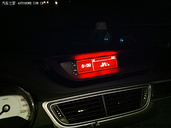

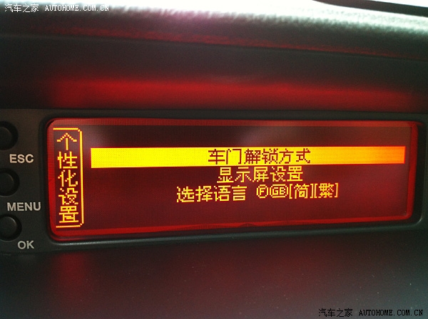

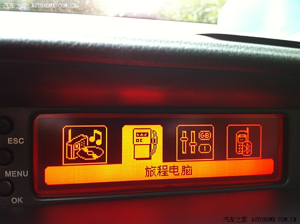

配合换上的中文屏,显示非常完美

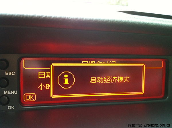

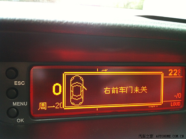

1.除了常规的时间日期及车外温度外,系统总线的所有信息都可以完整中文显示,例如副驾驶安全带未系啊,哪扇门未关啊,定速巡航启动,手刹未放,车锁启动,油量不够等等
2.可以一屏显示多项信息,包括续驶里程,平均车速,平均油耗3项信息显示在一屏,还可以记录2条单独的行驶记录,包括里程,瞬时油耗和均速等,非常好~ 还是通过雨刷切换。在播放歌曲时,这些信息还有多种显示模式,甚至可以把显示屏关掉。
3.显示屏显示效果完美匹配308的灯光,前面忘说,RD4面板的灯光也是橙色的,不错。
4.USB,CD,AUX等播放信息显示完整,并且USB还可以显示英文歌曲名,虽说机头应该字库不够不能显示中文歌曲名,但是已经很满意啦;

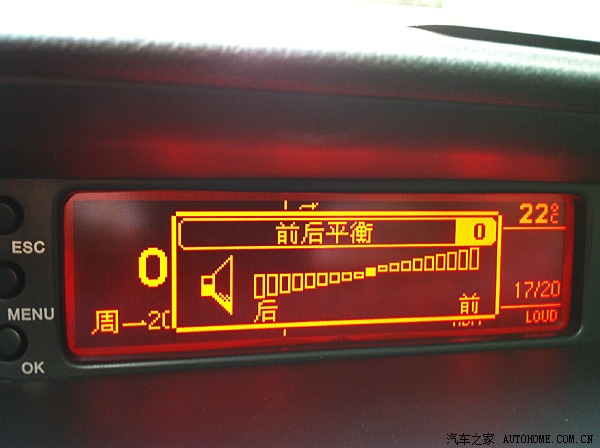

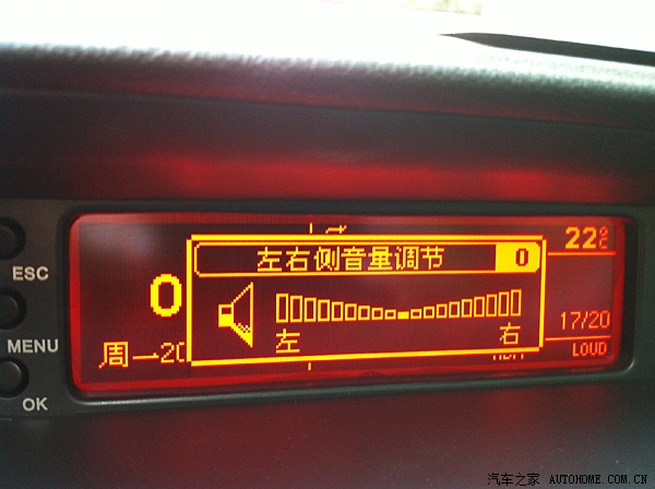

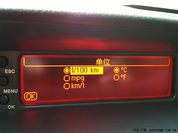

5.所有的音响设置信息都可以在面板显示,操作挺便捷;

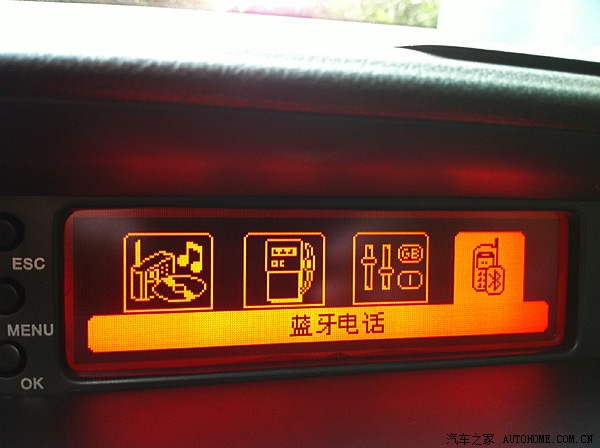

6.如果选配了蓝牙装置,还可以接听蓝牙电话,使用蓝牙流媒体,由于我没有选所以不能用,不过菜单里有这个选项;
7.由于308减配了倒车雷达,而且这套雷达不进总线,所以虚拟倒车功能无法实现,并且雷达音无法进入音响实现分障碍不同方向声音提示这个功能,要实现必须要换完整雷达。

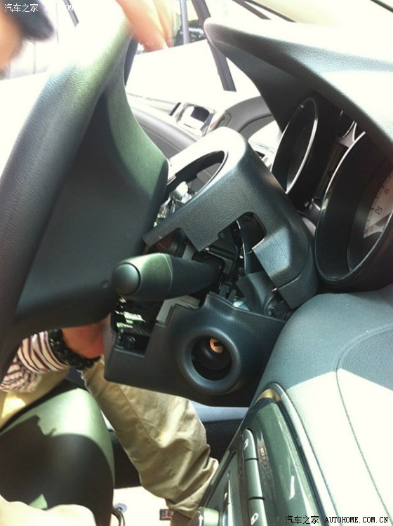

【加映场来咯~~ 定速巡航手柄及音乐手柄安装完成,上图】
拆拆拆
群老大在调试,这就是我们Marco同学~ 专业,10分钟就搞定了

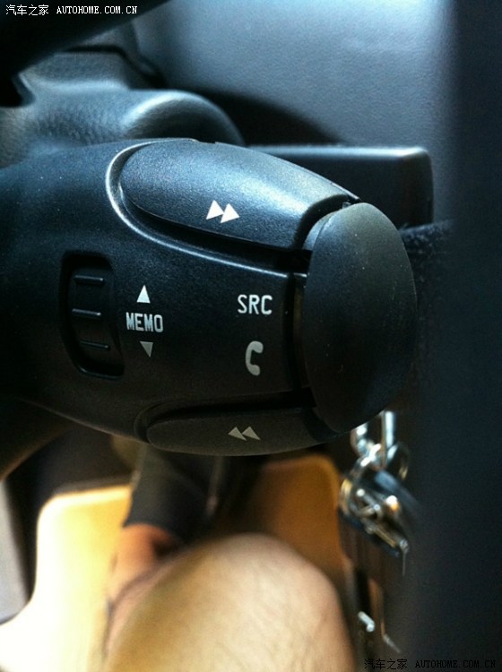

音乐手柄,输入切换,音量,换歌都能操作~安全方便

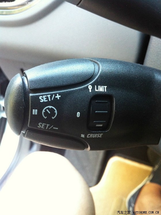

定速巡航手柄~

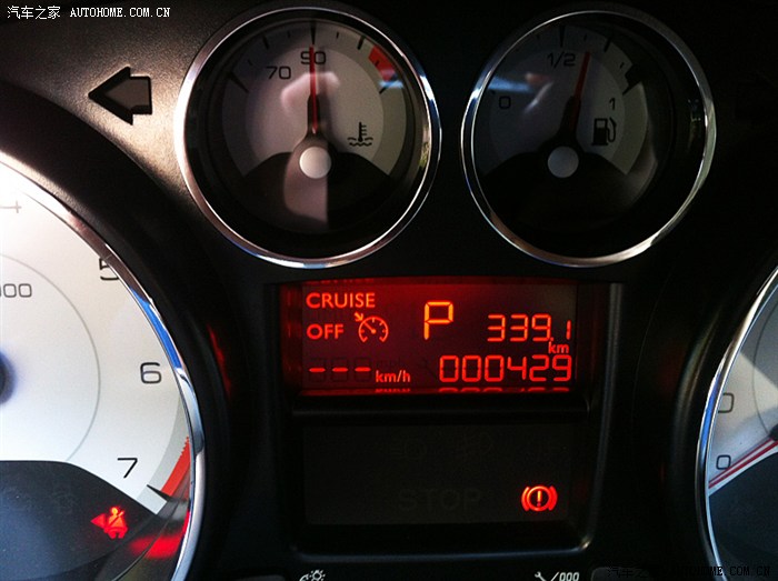

定速显示

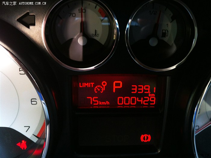

限速显示,很好用~

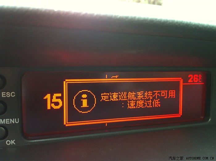

如果速度不到40,无法使用定速巡航,开启的时候中文屏会提示不可用~

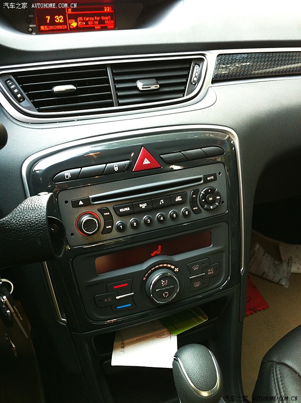

全副武装~ 该有的都有了,满意
完毕~~ 最后来一张今早的成绩,早上高架情况还不错~
