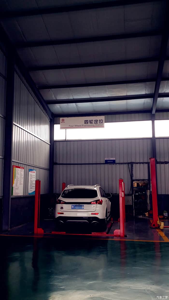

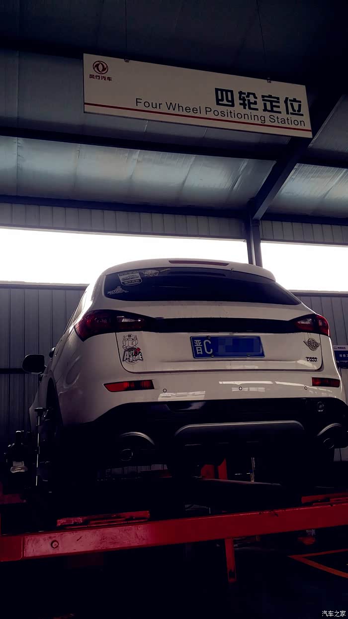

这个四轮地位服务是 4S统一的免费服务,不管是不是2.0版本的T600都要统一更换后轮定位偏心螺丝,因为之前的2.0有一批次有吃胎的现象,我的大白虽然没有这种现象,但是新车到现在2个年头了,还没有做过此项保养。也不是什么坏事,顺便去把皮带张紧轮一起处理了,以前只是冷车的时候响一下,最近很是不舒服,同批次的车都换了,有的比我的严重换过无数次了,现在的涨紧轮是新款的,不会有之前的问题,换了也省心了,下班后开着大白直奔4s.

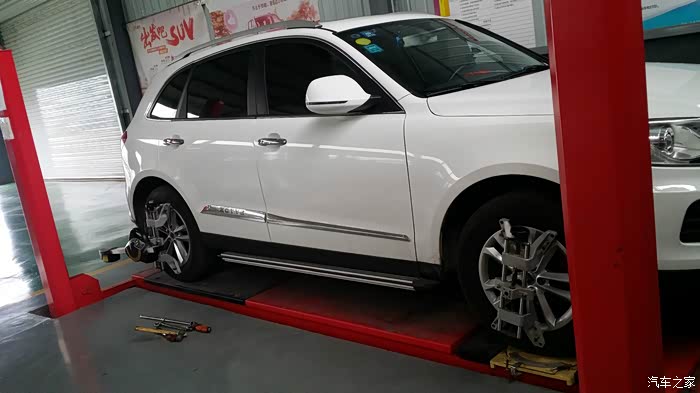

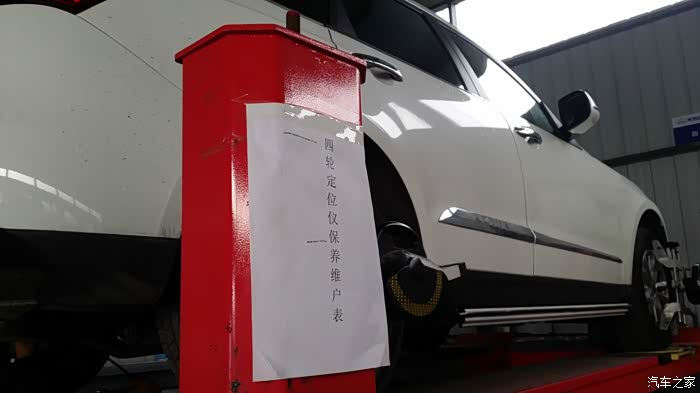

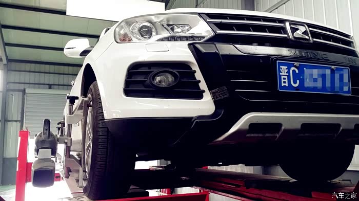

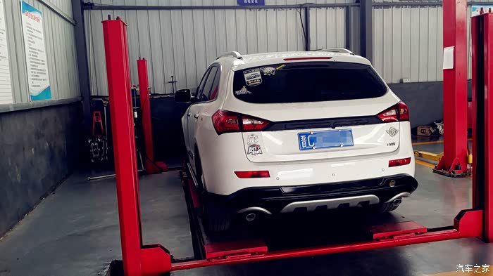

直接上地位专用提升机。
UP UP UP !
维修人员就位了。

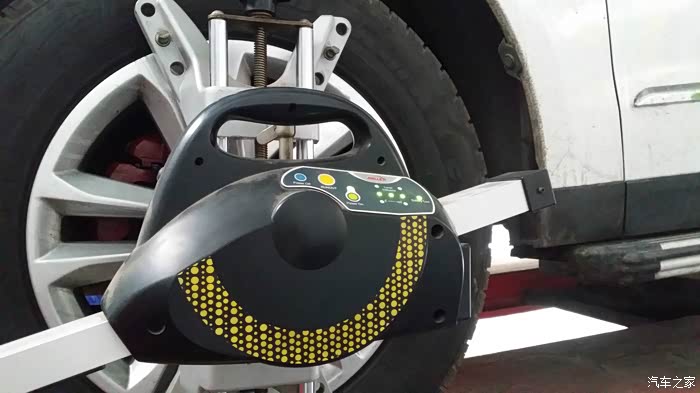

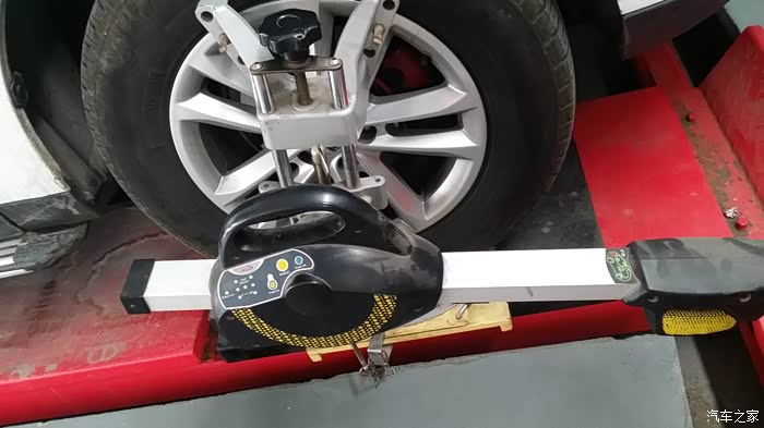

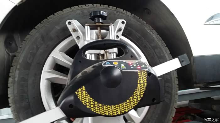

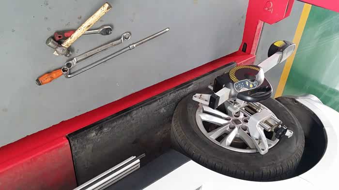

定位仪固定
五花大绑啊

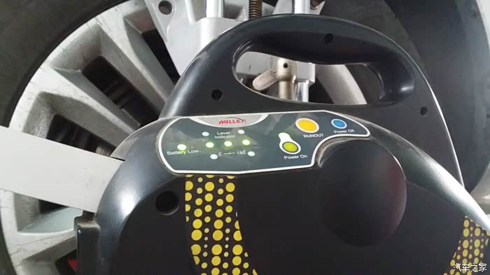

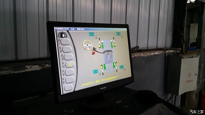

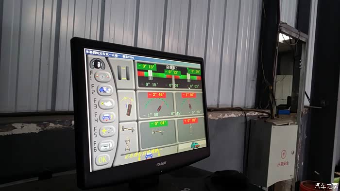

平衡调好以后上面的小灯全部变成绿色了,。
准备就绪。

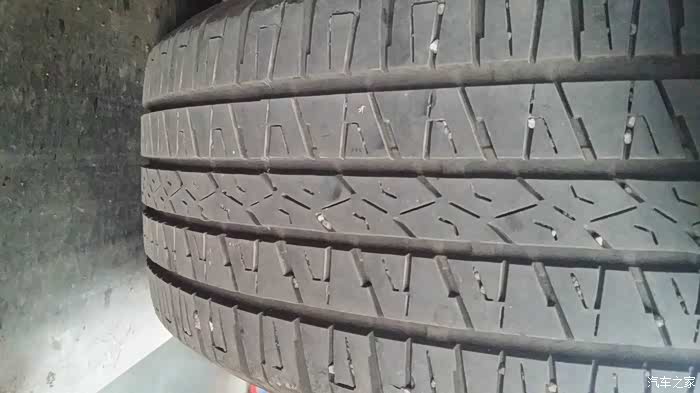

后轮胎纹,正常磨损吧,没有发现吃胎。

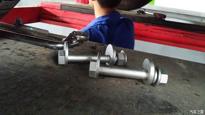

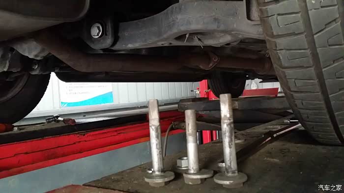

这是准备更换的偏心螺丝。一共换4条。

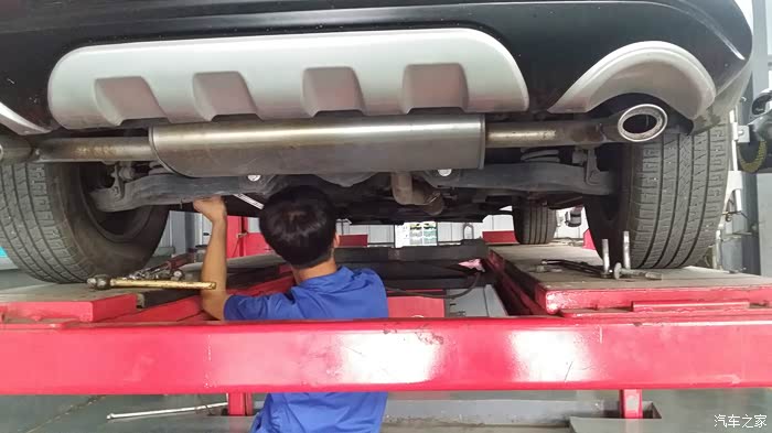

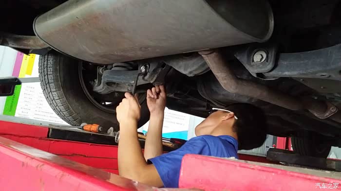

师傅正在施工。
更换下来的旧螺丝。看不出有什么区别。

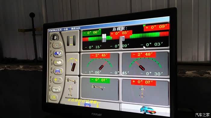

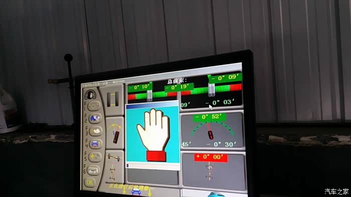

这些专业数据看不懂哈哈。
应该在中间位置才算是成功吧,
师傅技能专业,没有一会就搞定了。
在做最后的调试。
完工了。

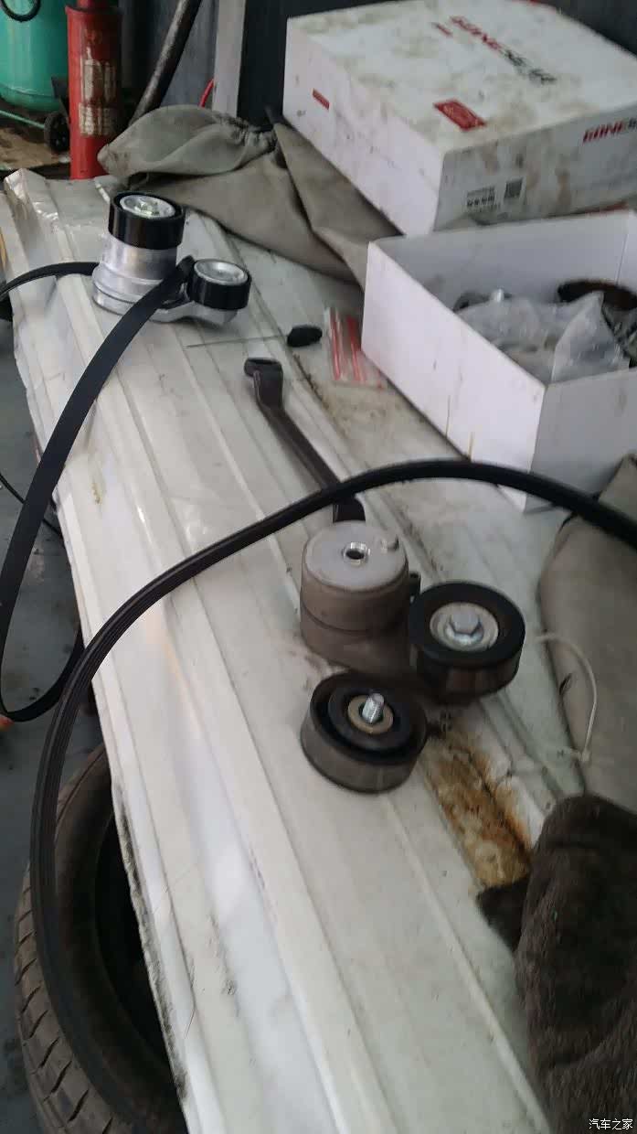

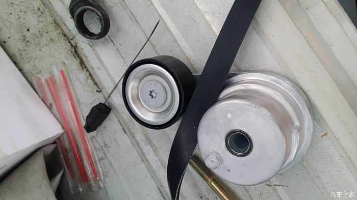

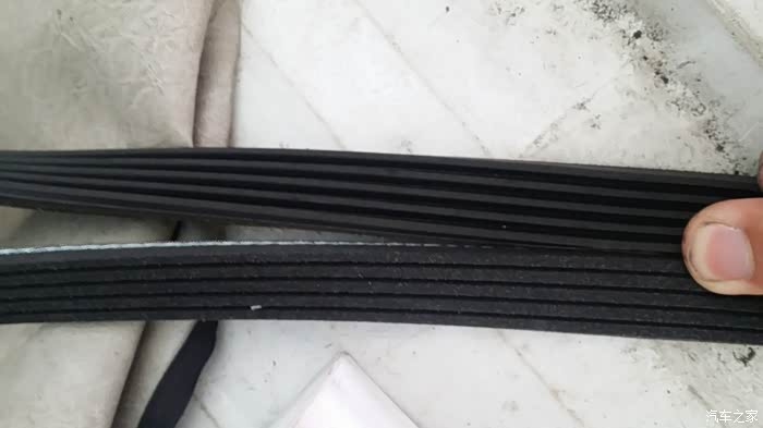

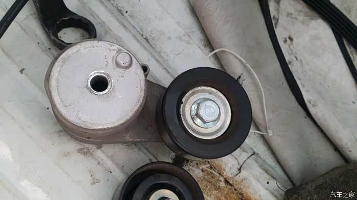

新的皮带,和旧的对比还是有区别的,

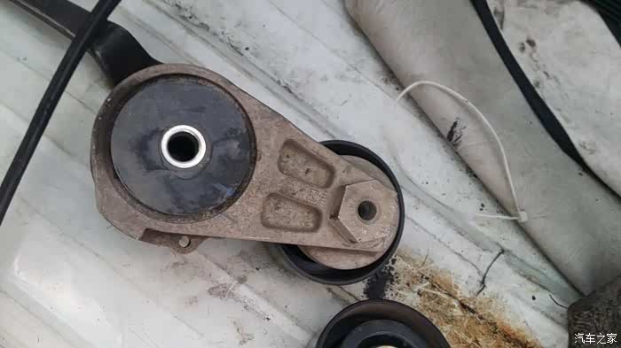

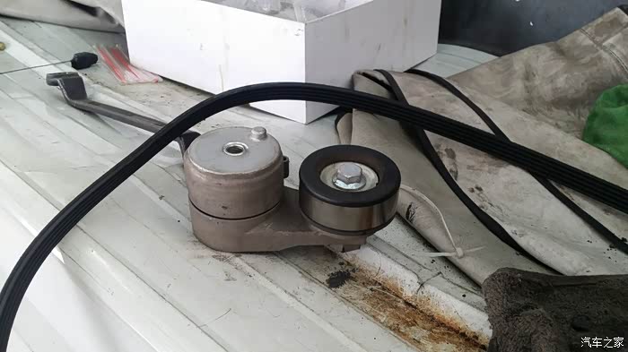

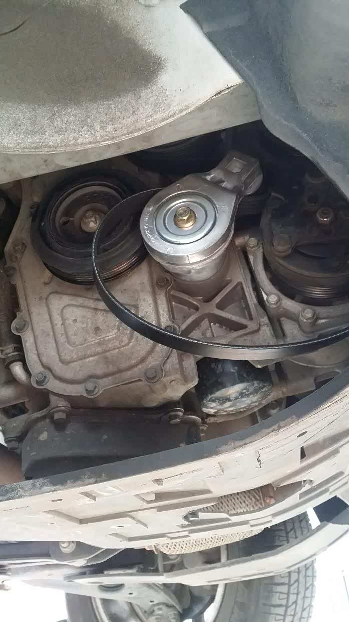

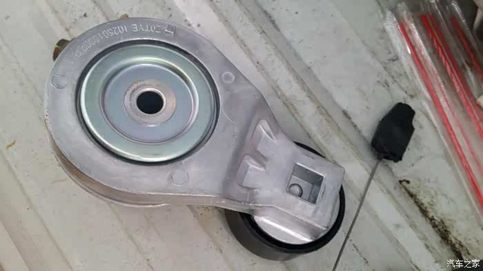

原车的涨紧轮。实在是叫唤的不行了,要不也懒得换它。
新的就位。趁着免费,哪里不合适赶紧收拾。。
旧的还有温度,手摸了一下挺烫的,
修理工师傅说等会再装,烫的手不行了。
新的涨紧轮更换好了。
