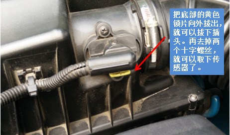

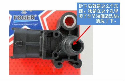

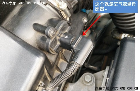

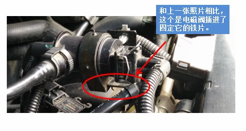

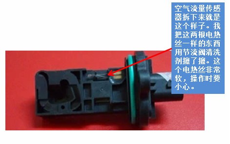

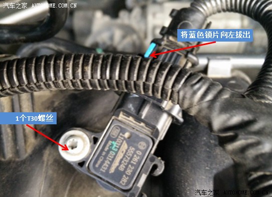

最近车子冷启动时比较抖,无非是进气,燃油或者点火系统存在着一些小问题。许多人都是清洗节气门,但在网上看到,如果计算空气流量的传感器脏了也可能影响ECU的判断,造成空燃比不合适,从而引起抖动。于是顺便清洗了下这些传感器。清洗的时候正好手机坏了不能拍照,今天有空拍了些照,上传和大家分享下。拆下后的照片是从某宝上截的图。英朗有两个和空气相关的传感器,一个在节气门之前的进气管上,是空气流量传感器(可能还兼了空气温度传感器的作用)。另一个是在节气门之后的进气歧管上的空气压力传感器。ECU 根据这两个传感器的数据,以及节气门的开度来计算进了多少空气,从而控制喷相应的汽油进行燃烧。比例不合适就不能充分燃烧,可能会产生抖动。看图片吧。
空气流量传感器就在空气滤清器的盒子的出口上。
