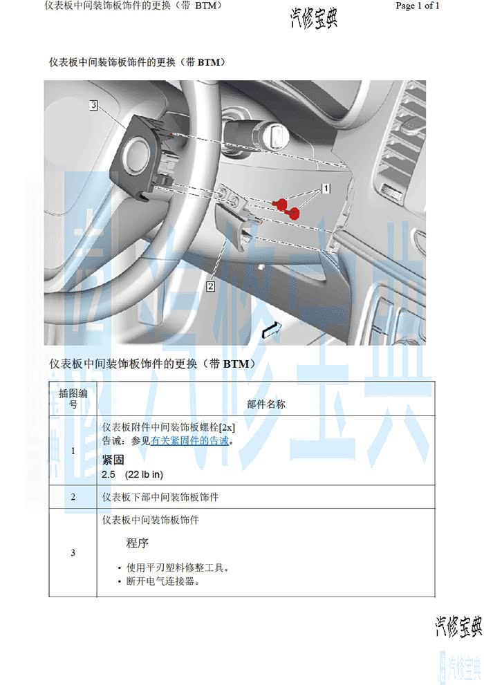

第一步要拆左边这个开关,不管是不是无匙启动的都要先拆这里

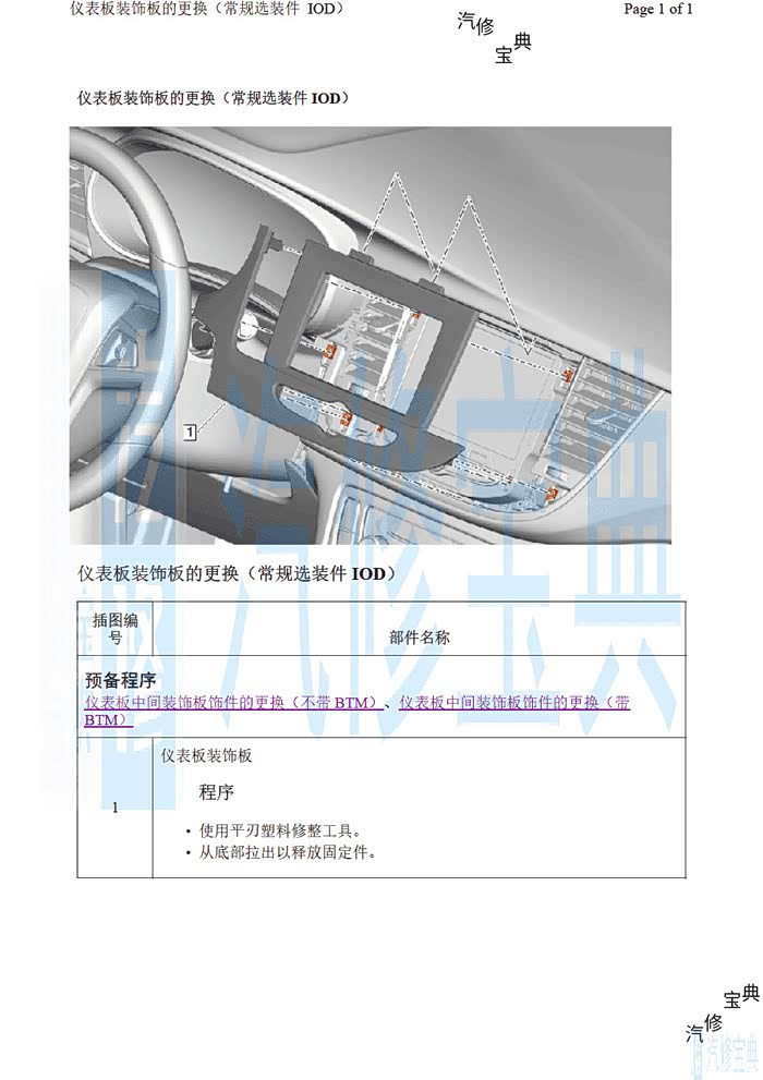

第二步要先拆这个中控大屏的装饰板

这就是我说设计上的第二个坑。一般的中控面板都是卡扣固定,不会有这个内嵌加螺栓固定的设计。也正是因为这个设计,才导致那个师傅误以为都是卡扣固定,暴力拆解导致面板被撬坏了。
