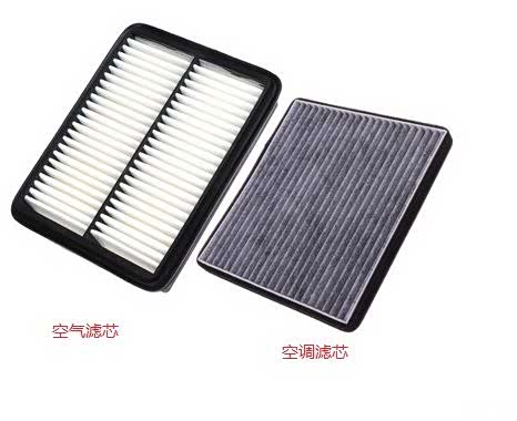

                                                     某宝上买的空气滤芯和空调滤芯
不怕大家笑话,决定自己更换滤芯还是看了网友的一枚硬币***,但是滤芯到货后,我拆开一看,一脸懵逼,怎么还有2种滤芯,什么意思,废了半天劲找了我们的度娘,才明白,原来我们所说的滤芯是包括空气滤芯和空调滤芯,请原谅我的无知,准备1元硬币一枚,十字螺丝刀一把,废话不多说直接开干;

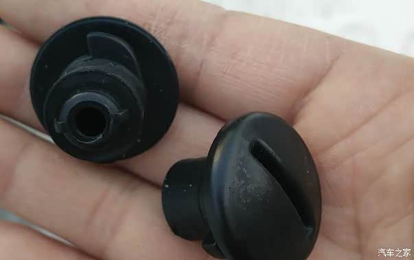

                            对,就是画红圈的这个东东,一元硬币刚好可以,两边各有一个,卸掉
