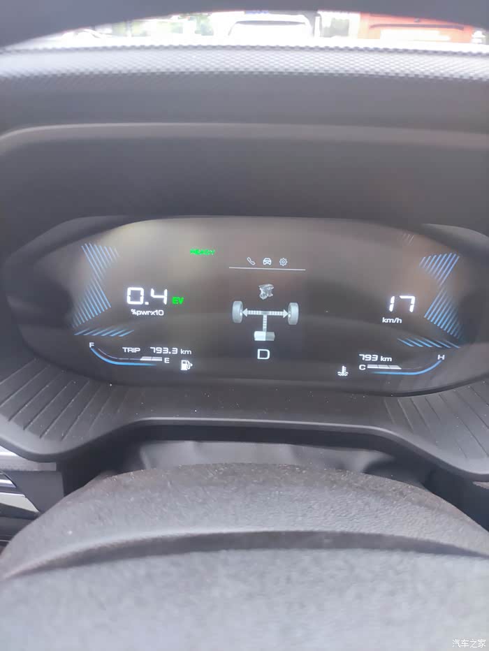

低速纯电(低速儒行)

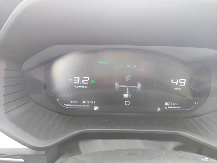

能量回收(松油门减速)

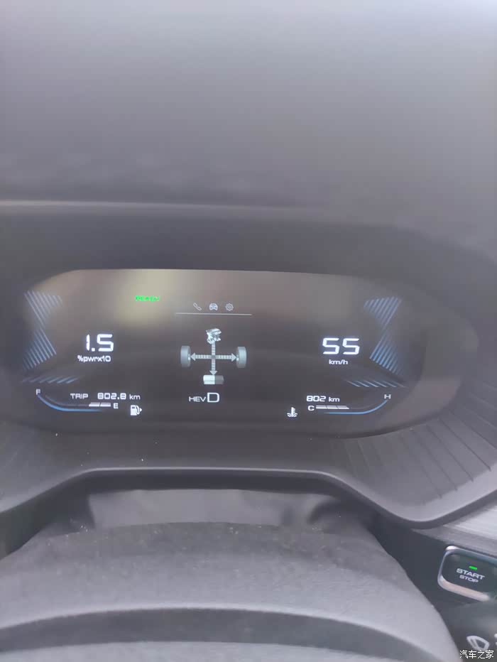

增程补电(市区巡航<80公里/小时)

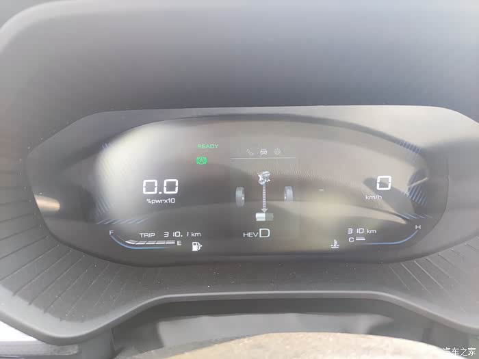

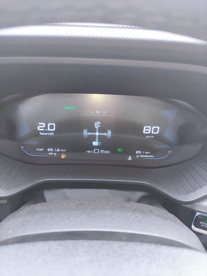

下面还有几种状态

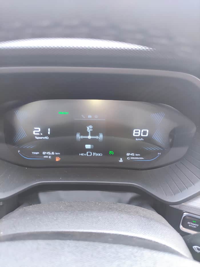

上了80,发动机驱动行驶,充了一段时间电池,就不充了

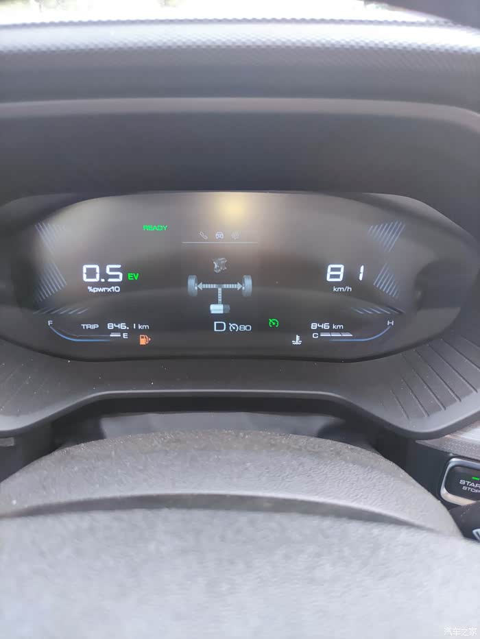

上了80,电池有充足的电,也可以用纯电跑
提速,发动机和电机并联驱动
停车时发动机在充电
