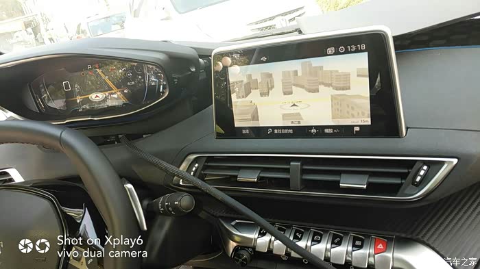

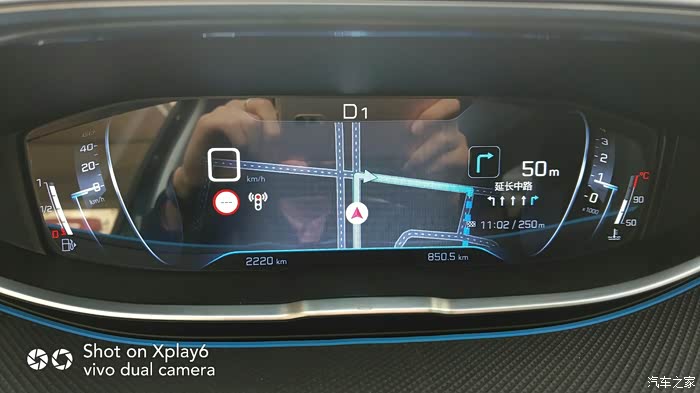

提车后一直觉得作为一台5008无仪表盘导航一直是个遗憾,所以联系苏州蔡工确定时间,帮我把5008升级改造。主要是升级高配主机以及安装多路况系统,加S档声浪,仪表盘导航,小蜜蜂,限速提示显示,仪表盘选项增加后备箱开启按钮远近光2套灯光都换了欧司朗夜行者激光4300k与夜行者3  3900k,增加音响DSP功放等  目前断断续续就折腾这么多。。。。。

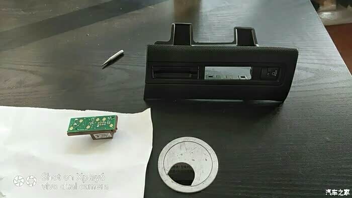

拆下配件电烙铁加一条信号线就能增加后备箱车内开启按钮,对比5008gt的心得体会。标致不厚道,一条信号线就能开通的功能都懒得配。
拆下是这样的。

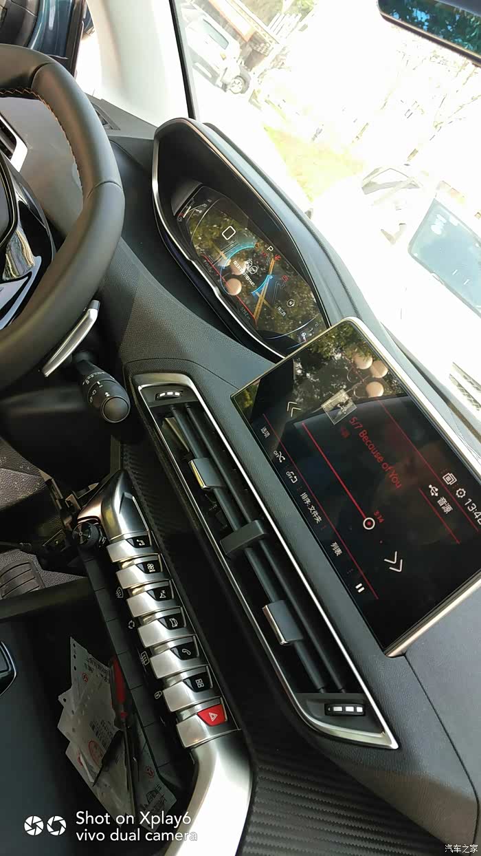

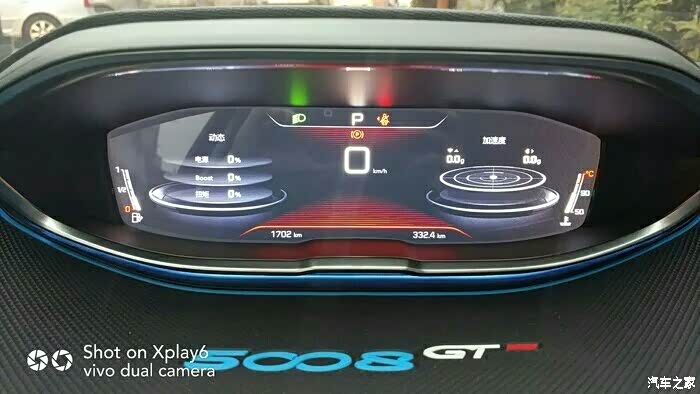

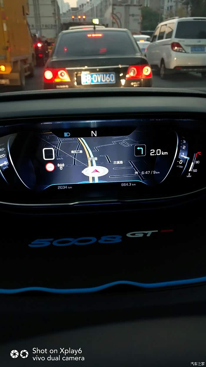

仪表盘功能可以玩半天。

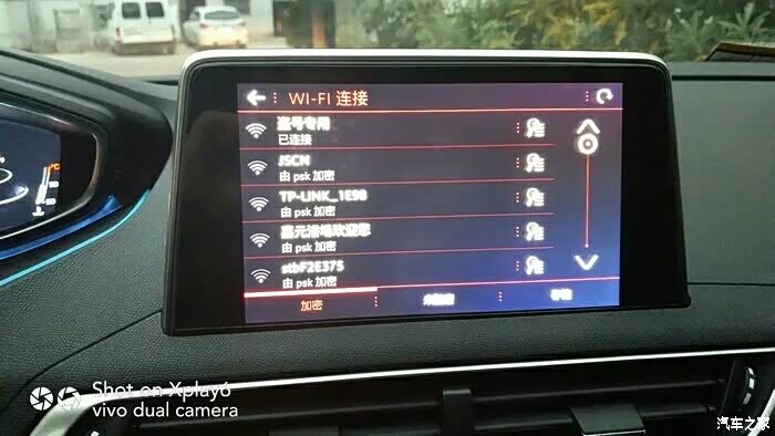

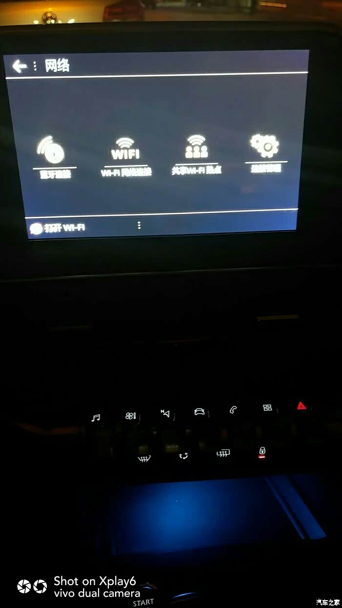

Wifi有啥用

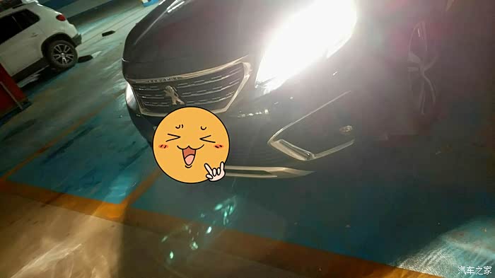

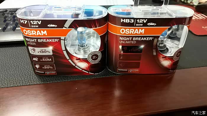

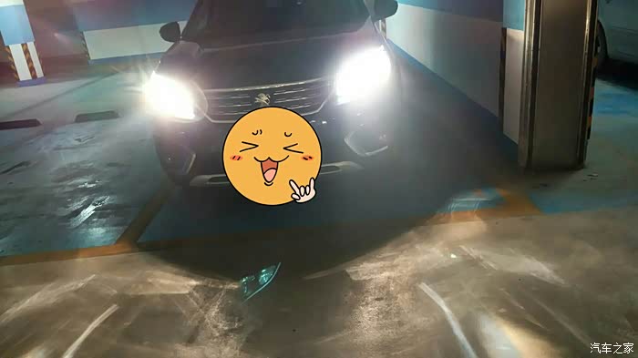

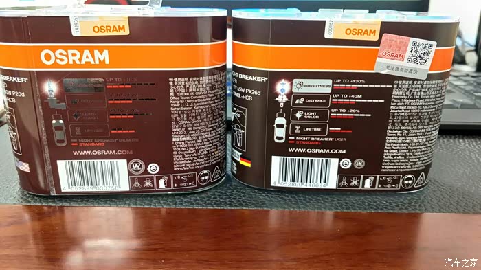

替换了欧司朗夜行者3激光  后感觉狗眼亮瞎了。
亮亮亮
我换的就是这2套欧司朗替换原车就可以了,过年捡没问题。不是氙气的
增加亮度130%  照射距离增加40米。。。

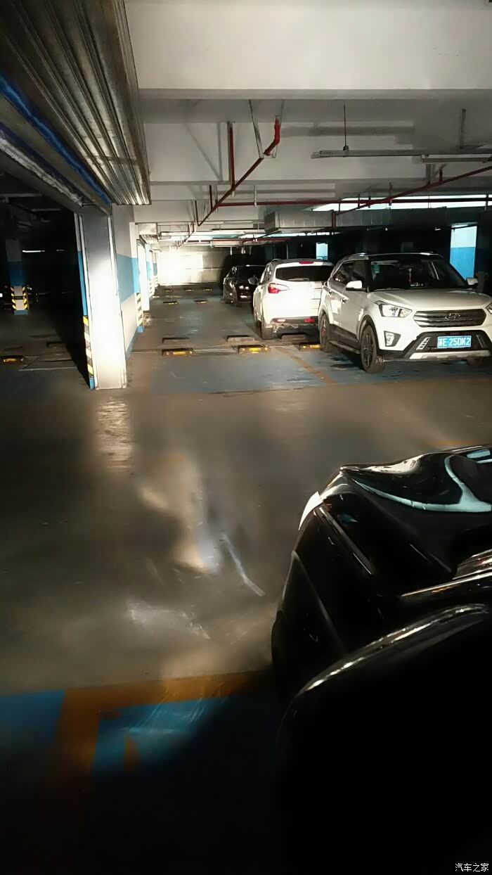

亮吗?
就这么亮。

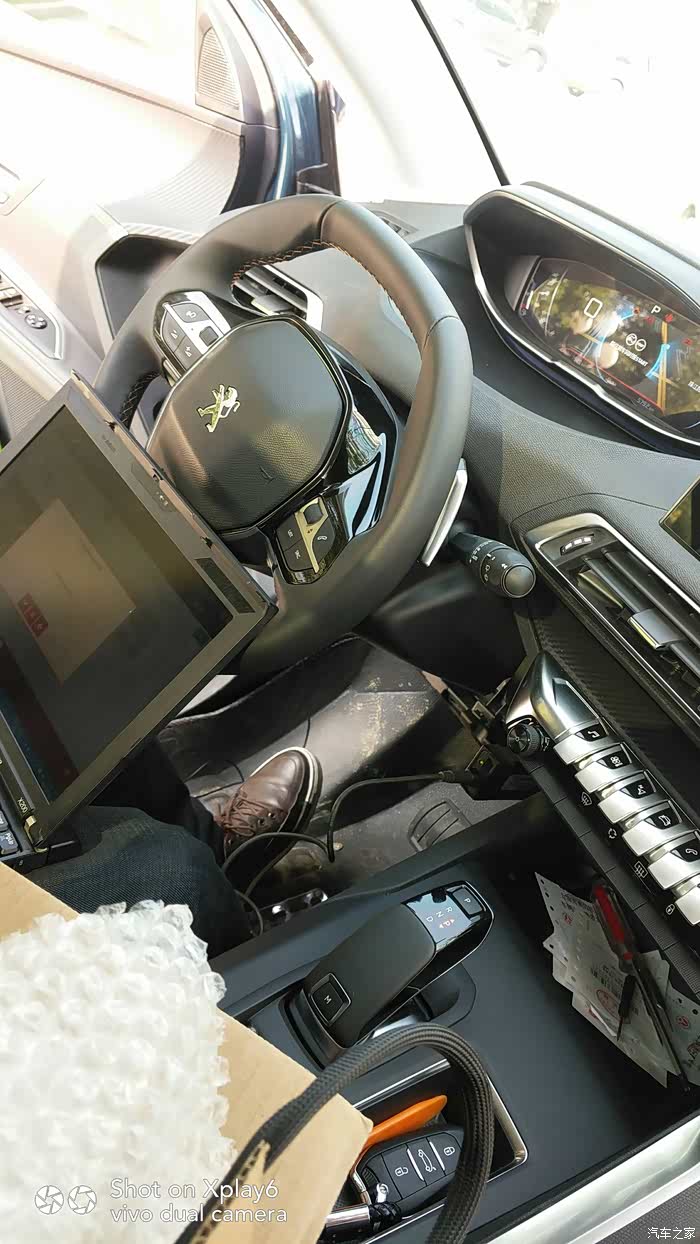

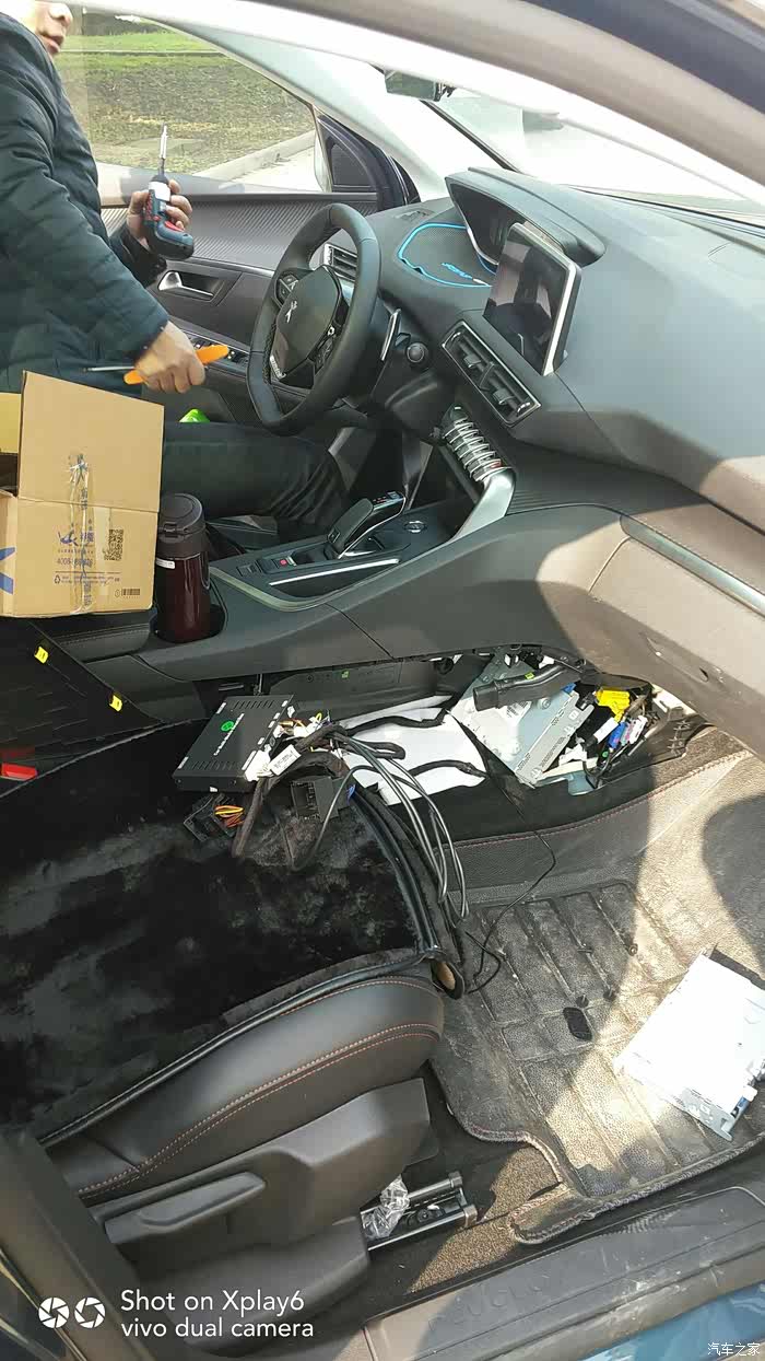

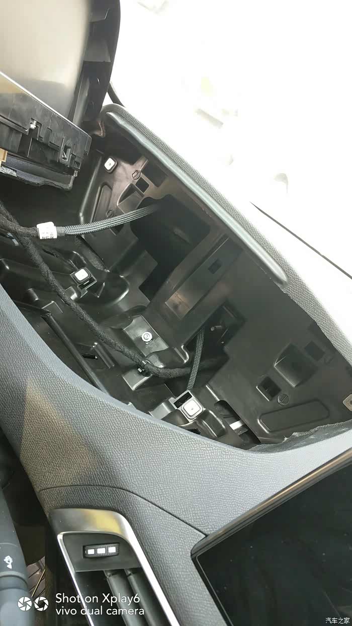

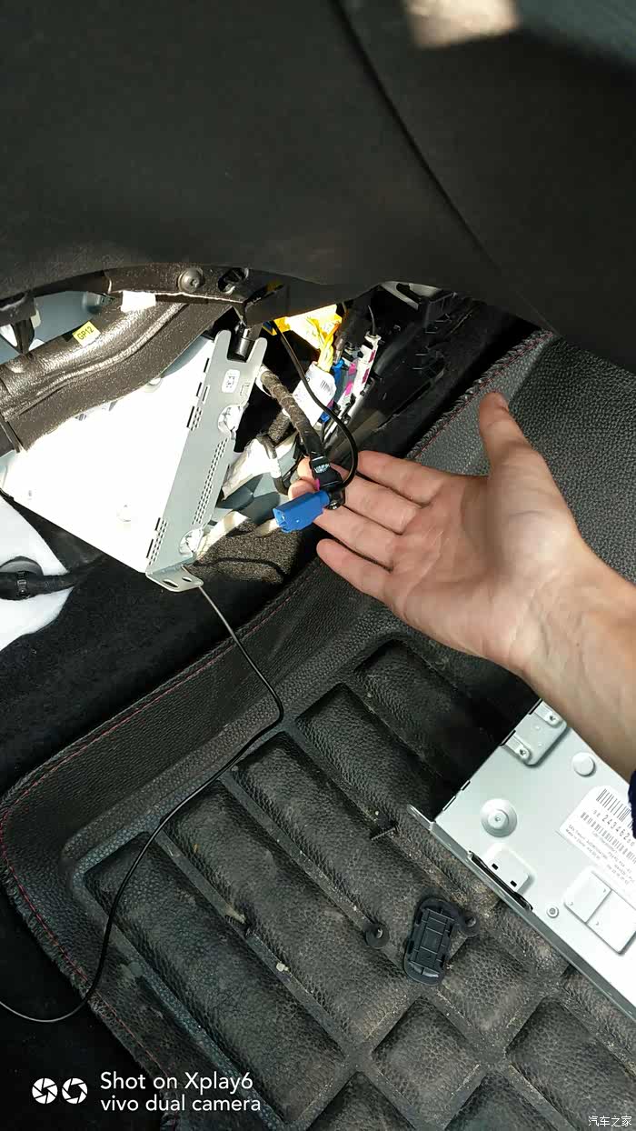

一个字 拆

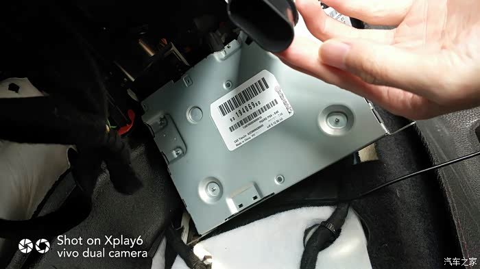

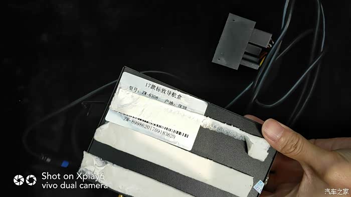

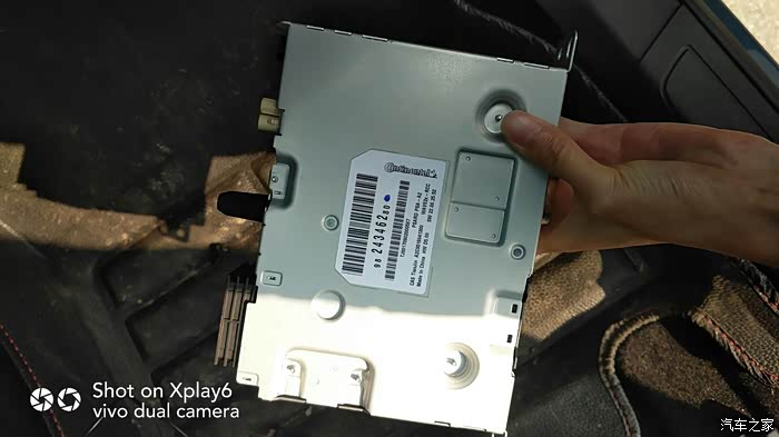

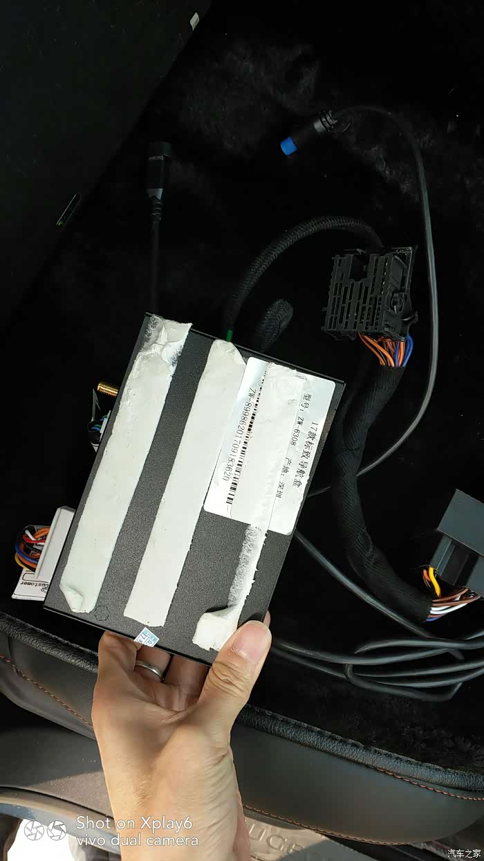

拆下来的5008导航模块,哪位兄弟需要500元甩了。
陪了我一个月的导航模块

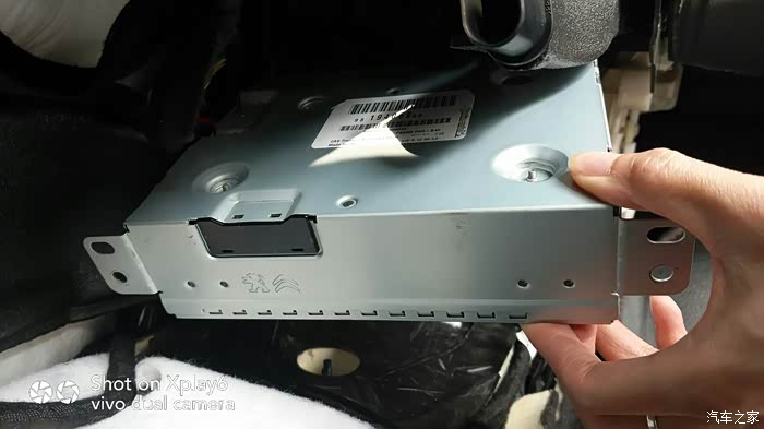

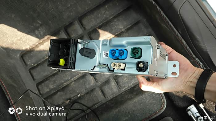

精英版的主机
继续导航模块
精英版主机后面

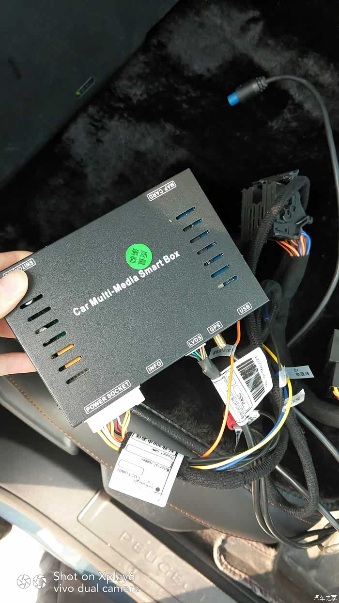

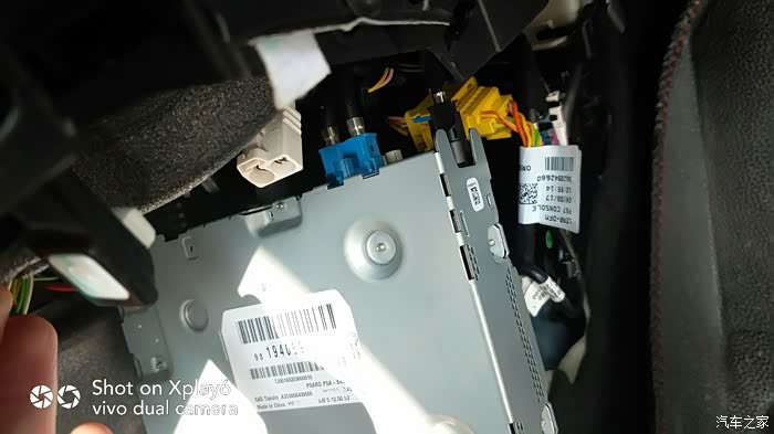

gt版主机装上
蔡工给我的gt版主机跟原车的一样,产自天津大陆公司

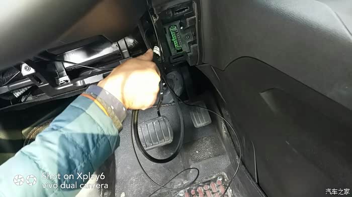

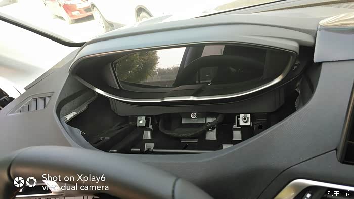

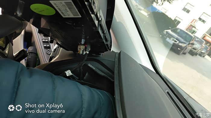

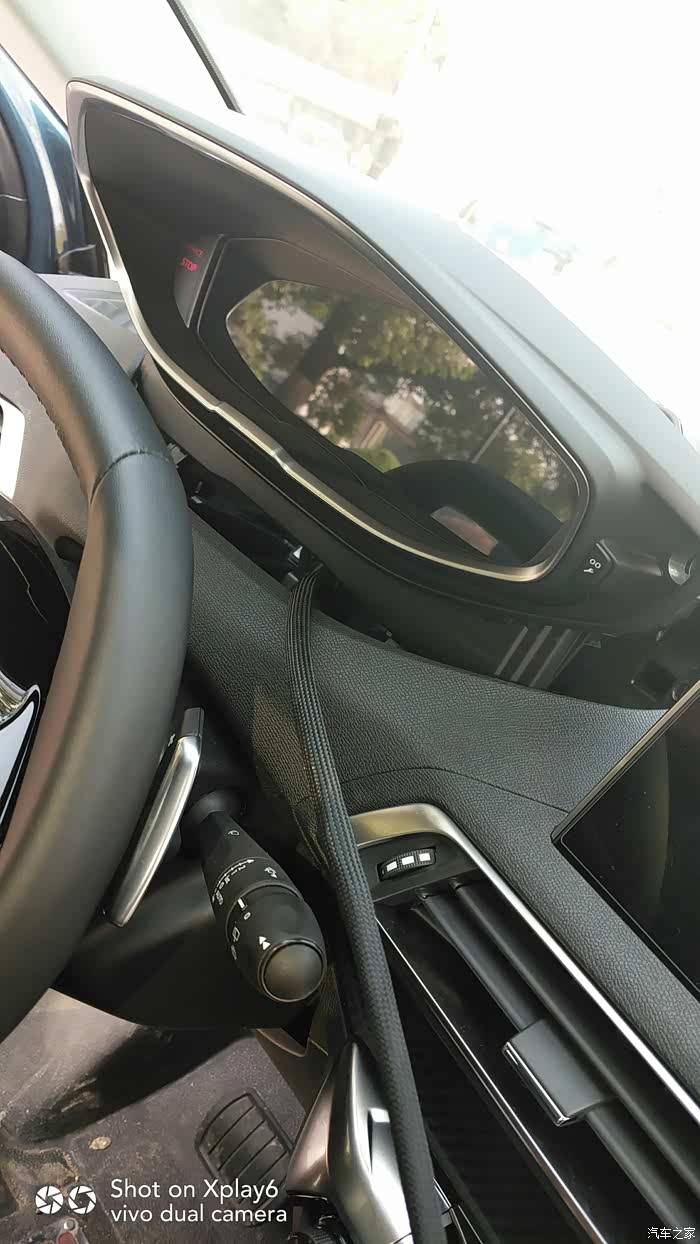

特写,仪表盘投影线连接主机右下角处

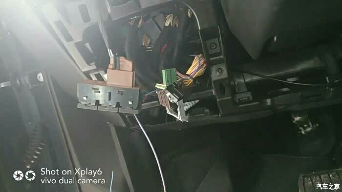

继续拆准备接投影仪表盘导航线
看到那么粗的线了吗?就是它
这么粗还有包裹不会异响
先连接主机测试一下
测试成功,装回原样,线隐藏

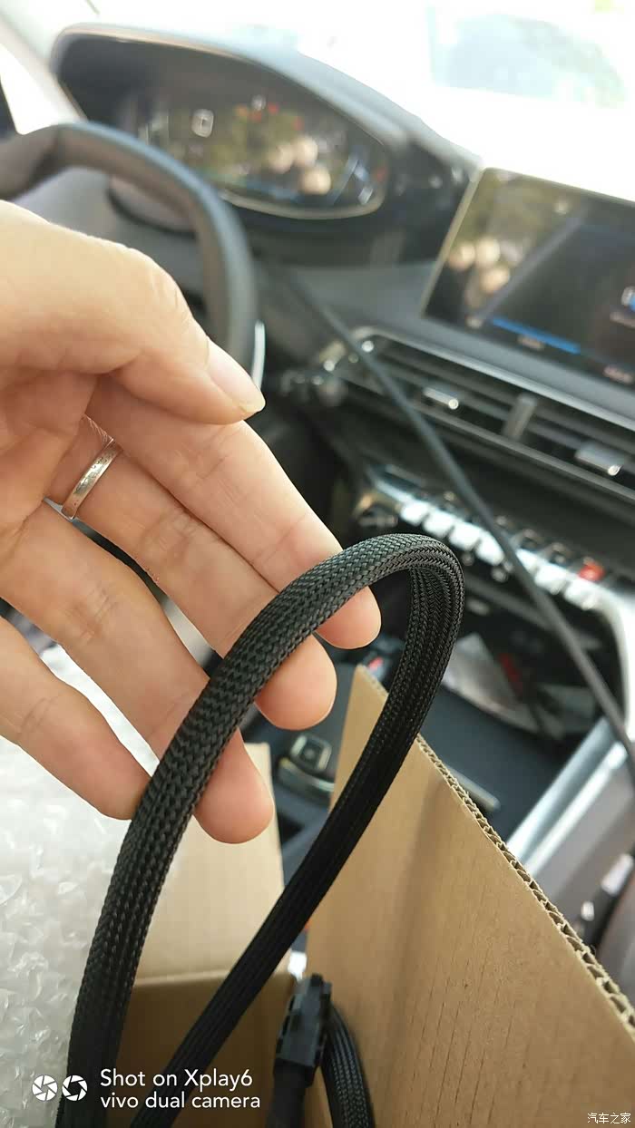

开始穿线复原

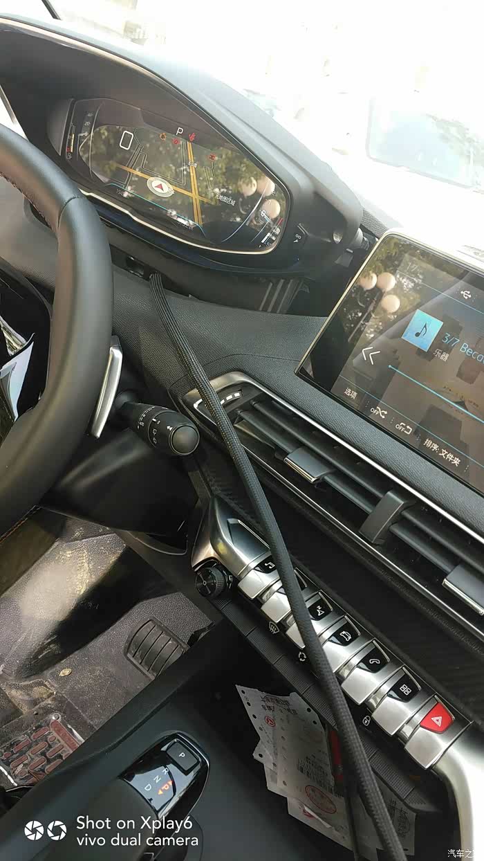

穿线,顺便把gps信号接收器放里面
继续穿线中
黑色的就是仪表盘导航连接线

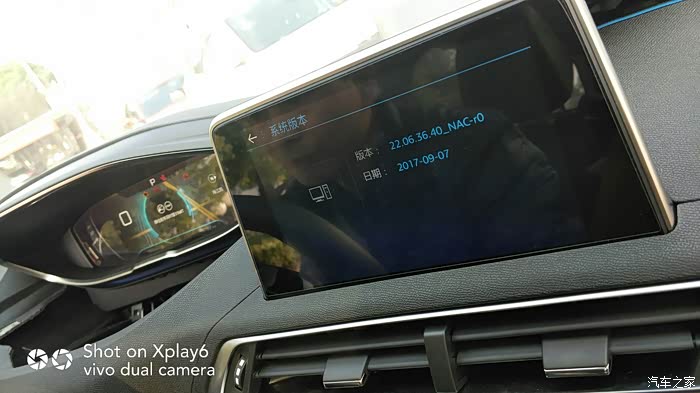

换了新主机的版本号就跟精英版的22开头尾号rcc不同了
测试成功

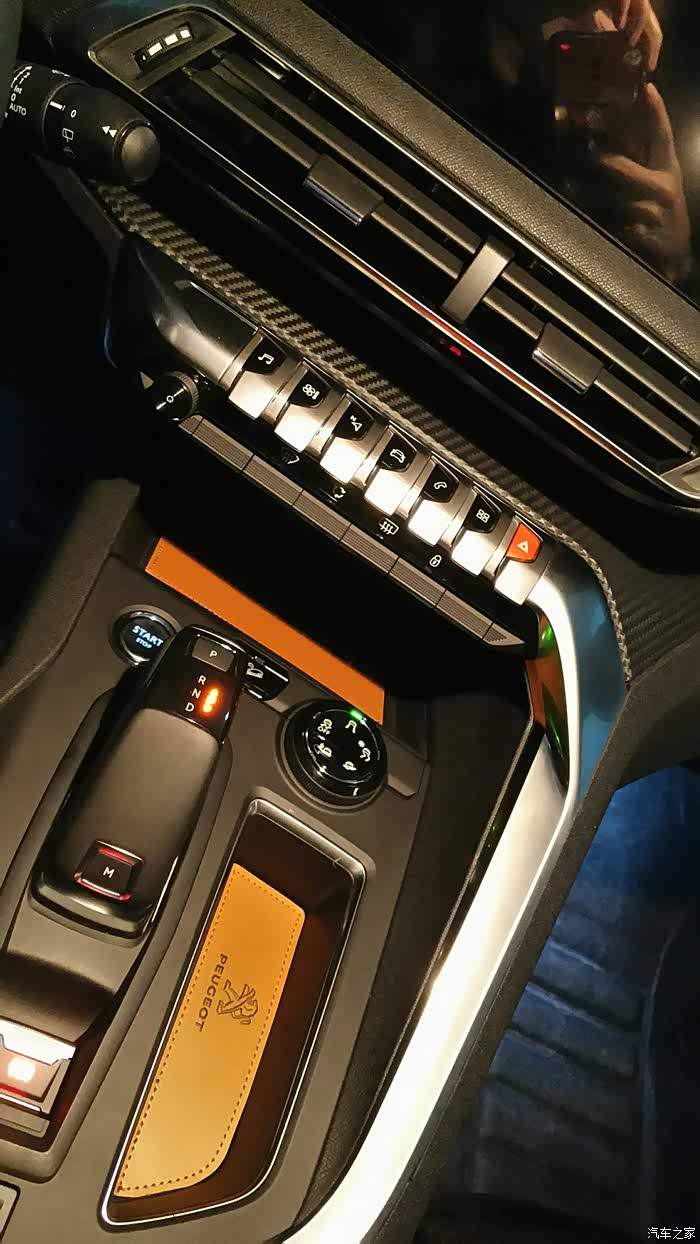

开始开通  S档声浪, 小蜜蜂,转向辅助照明,后备箱开启,等等还在继续中。。。。。一会再继续

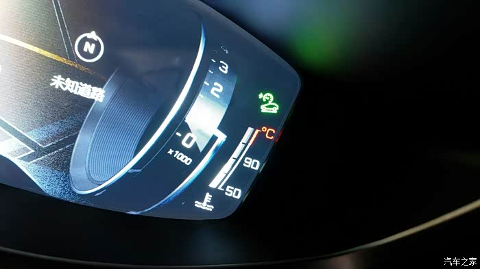

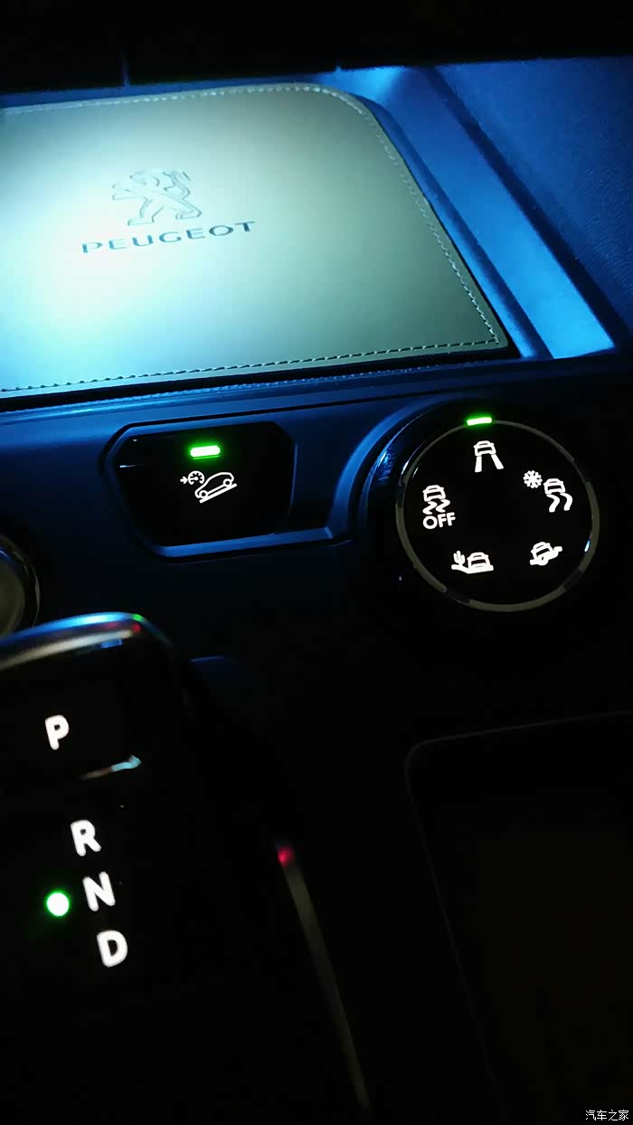

安装多路况后瞬间高大尚
看着顺眼
坡度缓降
坡度缓降
小蜜蜂
小蜜蜂

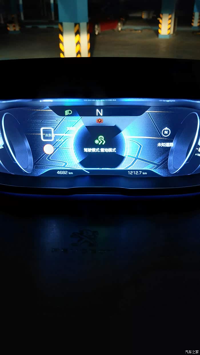

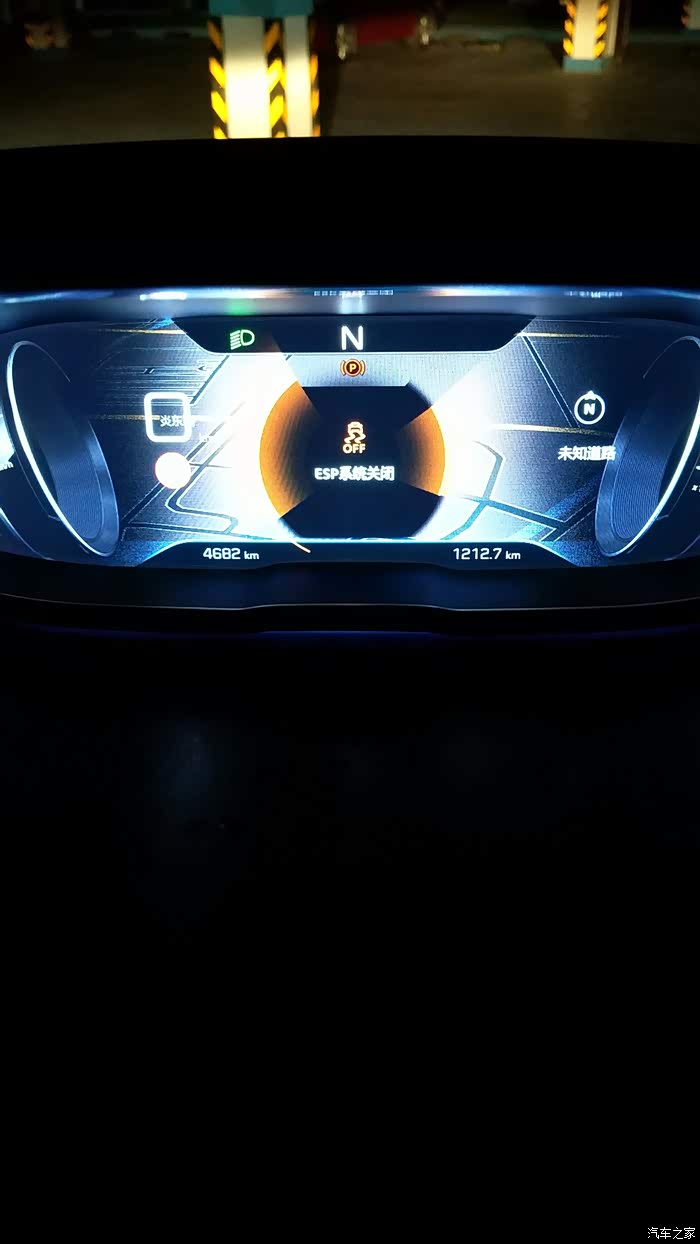

多路况系统关闭esp
雪地模式
