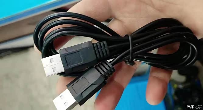

2、公对公USB线(买长度50cm的就可以)。
50厘米以内最好!

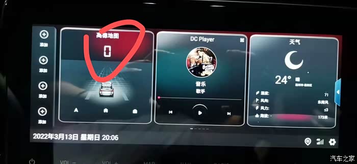

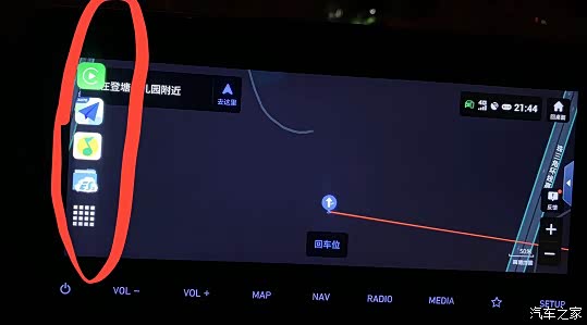

2、嘟嘟桌面或者侧边栏软件(建议用侧边栏(效果如下图),嘟嘟桌面会影响bluelink定位查找车辆功能),ES文件管理器(有了这个以后就可以U盘装软件,不需要电脑了)。下载好APK软件放电脑备用,是安装到车机里面的。
侧边栏,会自动缩回去,需要向→滑一下就出来了
嘟嘟桌面,唯一就是方控失效,搭配酷狗音乐,高德地图,还是蛮好用的。

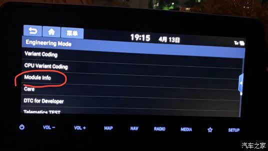

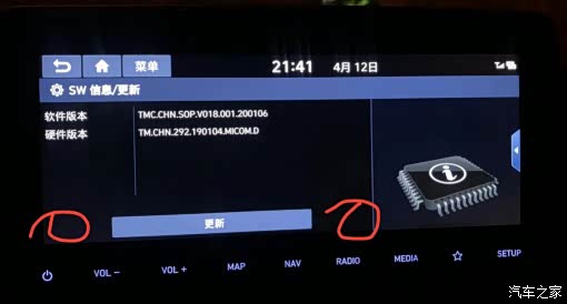

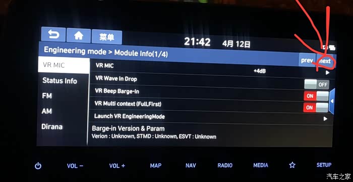

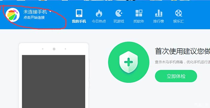

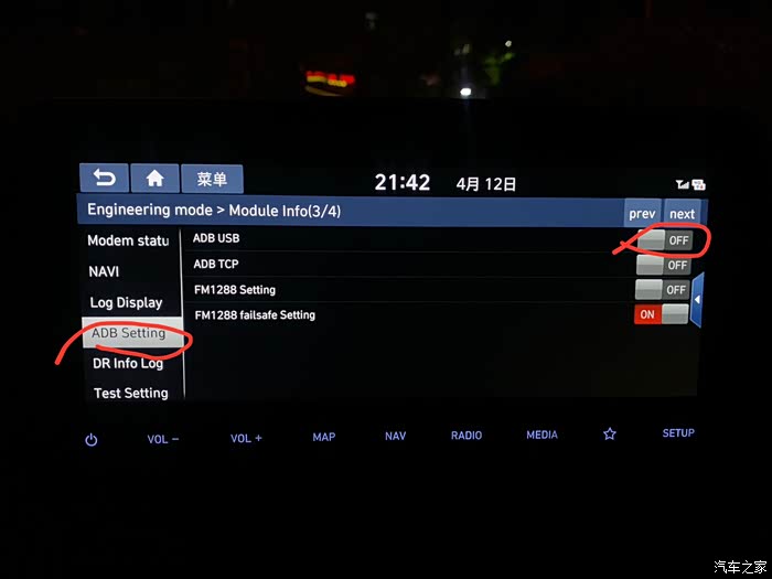

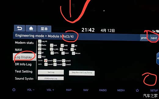

第一步:我们先用公对公USB线连接电脑和车机,打开360手机助手,这时候肯定是连接不上的,我们要去车机系统界面(图1)打开工程模式,左下角点5次,右下角点2次,速度要快,不行再重复,不停的重复,肯定会出来的。出来后我们选择Module info(图2),然后点右上角NEXT(图3)翻到第3/4页找到ADB Setting选项,第一次一般都没有,我们选择同页面里面的Log Display(图4)然后在右下角点击5下左右观察左边有没有出现ADB Setting,出现后选择ADB Setting(图5)然后我们在电脑上360手机助手左上角点击链接手机(图6),同时点击打开车机的ADB USB选项(这步很重要,很多人连接不上,就是因为不同步开关),然后360手机助手左上角就会显示连接手机中,实际是在安装360手机助手到车机里面,第一次会慢点,等待就可以,电脑不能断网。

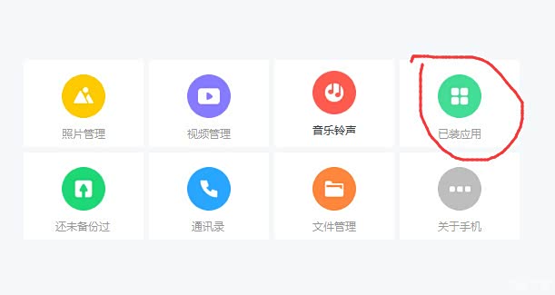

第二步:成功连接上车机之后,我们在电脑上面360手机助手里面安装本地应用(图7),就是前面让下载到电脑备用的那几款软件,选择安装就可以。
图7

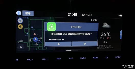

盒子价格200左右无线,150左右有线,流畅度很好,分辨率也很好,刚开始SIRI用不了,电话没声音(需要关闭小度语音唤醒(图8图9)之后才可以用,小度只是不能语音唤醒,但是还是可以按方向盘唤醒的),如果觉得用不上SIRI,只需要打电话有声音,也可以不用关闭小度语音唤醒,手机连接车机蓝牙打电话就可以,但是蓝牙每次来电话都会弹到系统界面接电话,影响美观,盒子目前唯一的缺点就是每次启动车辆都要弹出一个窗口,需要点一下确认才行。(图10)

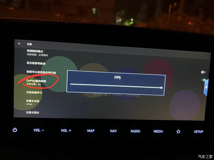

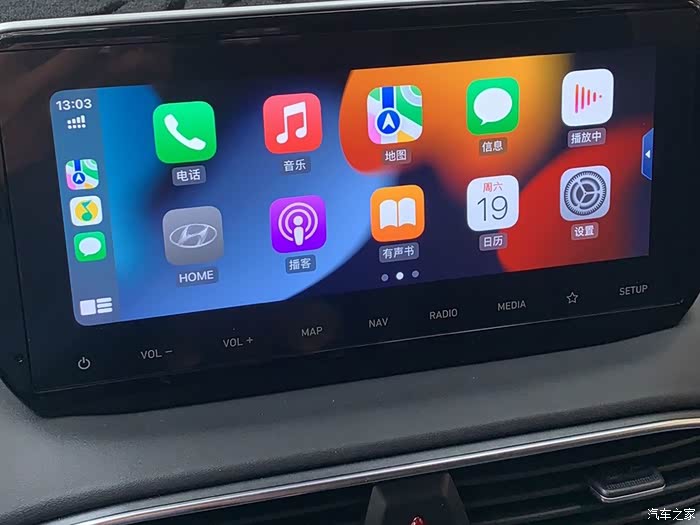

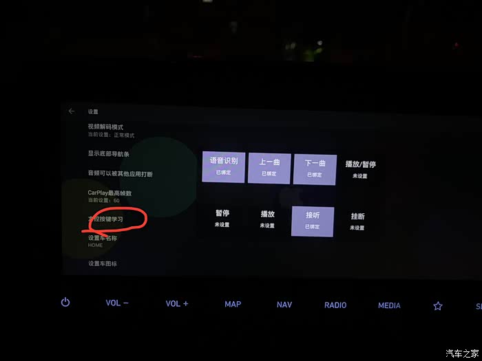

购买了盒子后,我们先用U盘配合ES文件管理器安装一个driveplay软件到车机,先不要插上盒子,先打开driveplay软件设置好,先把帧率调到60,然后设置方向盘控制切歌接电话等。其他的设置不要动就可以。插上盒子,手机连接盒子蓝牙配对,配对成功后会自动弹出carplay界面。(由于盒子无线carplay是通过蓝牙配对,然后wifi传输数据的,所以用无线carplay期间如果连接别的wifi会自动断开carplay,如果需要连接热点使用carplay,可以有线连接盒子这样就不会断了(适合无卡备用机连热点使用carplay)。)
改帧率60
方控学习接电话建议用挂电话按键,挂断不用设置,就是系统挂断键,等于1个按键可以接通和挂断,不然接电话会弹蓝牙让你连接。

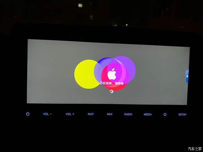

盒子首次链接画面,以后上车自动连接。
