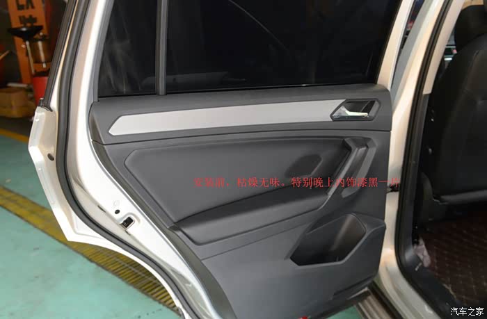

途观l原车车门氛围灯
有两种纹理,一种碳纤一种檀木
低配不带车门氛围灯,所以晚上漆黑一片,高配的自带,晚上四门便有一条白色带一丝蓝光的氛围灯,就显得更加有情调,更重要让内饰显得更加高端一些。
途昂的高配车是有十色氛围灯的,但途观l的是单色的,所以安装时不用刷机。由于顶配也非十色氛围灯,所以氛围灯硬件本身是单色LED,无法刷出十色,但这也就更加容易安装,只需要通电即可,不需要其它的刷机设备激活。
如果动手能力特别强,而且有工具的车友,倒也可以试试自己安装,由于要拆门板,所以花的时候会非常常,建议给专业改装店安装,省时省力,主要还有工具。

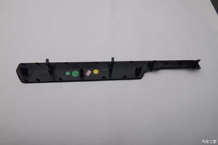

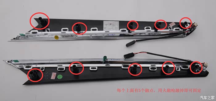

四门氛围灯不用镙丝和卡扣固定,都是用电烙铁,把这几个点融一下粘紧在背后的胶上即可。
大概解说完毕。

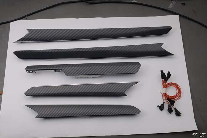

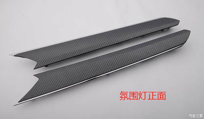

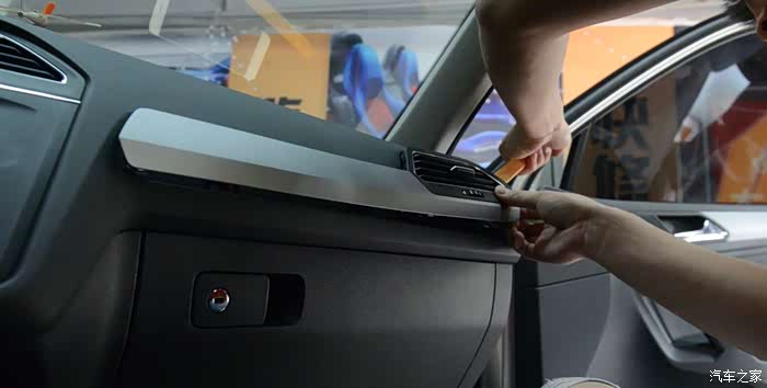

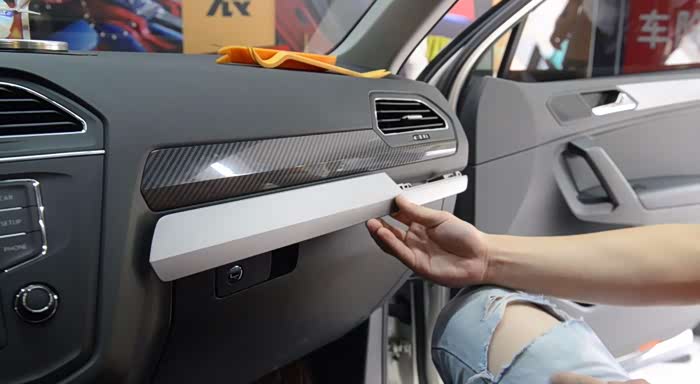

接来下进入细节!一共是有5片要换的东西,一条是前中控副驾驶那里的,这里只是装饰,不带灯。基于的四门是带LED灯

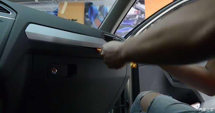

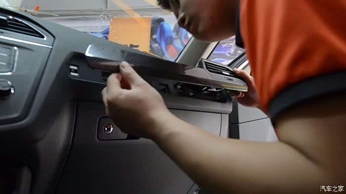

来看一下副驾驶这一条,是卡扣结构,所以拆装就简单,翘起来,卡紧。
刚好我们群一车友要安装,赶紧约好一起到门店里找那里安装师傅拍教程,我们让师傅来示范一下。

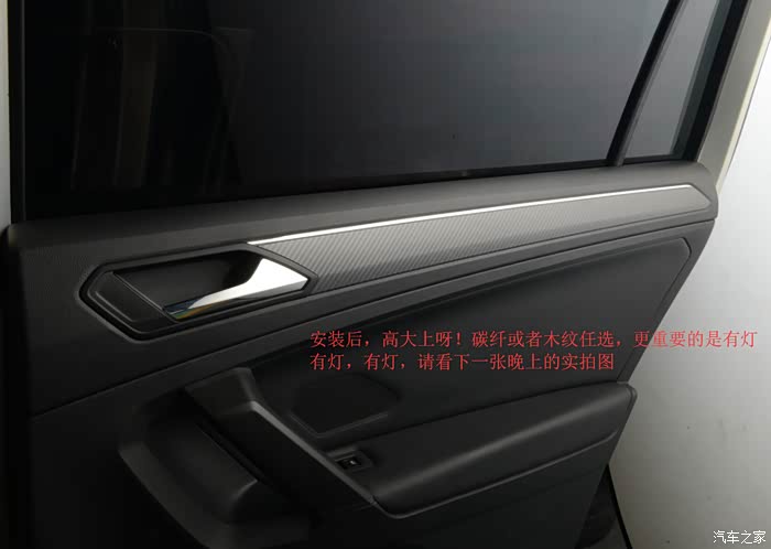

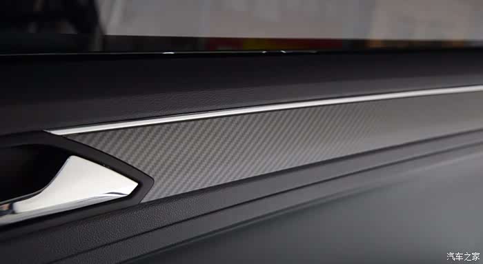

原车的翘出来了,

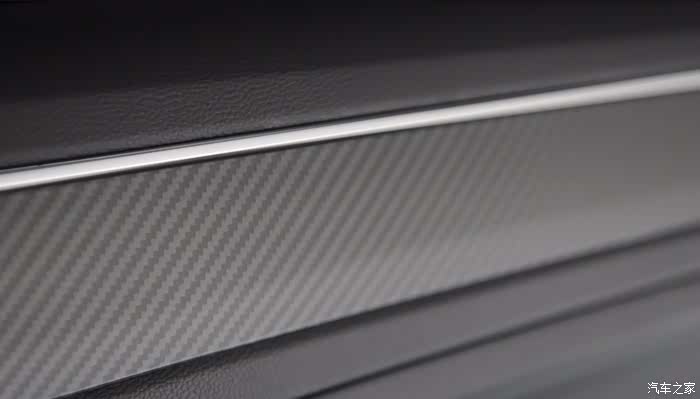

换碳纤的上去。
看,效果不同了吧

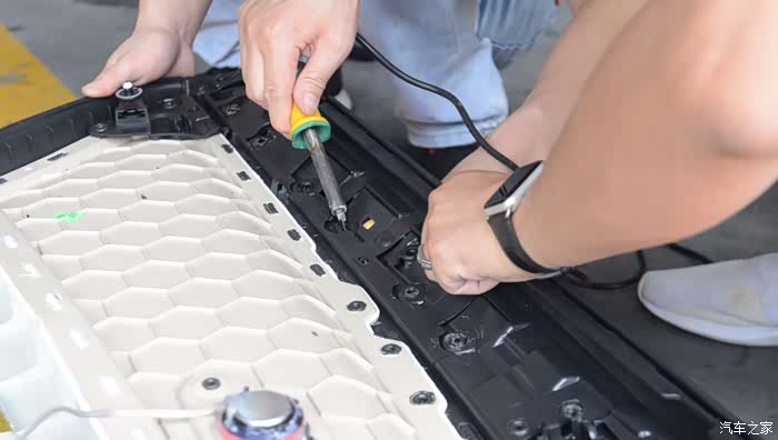

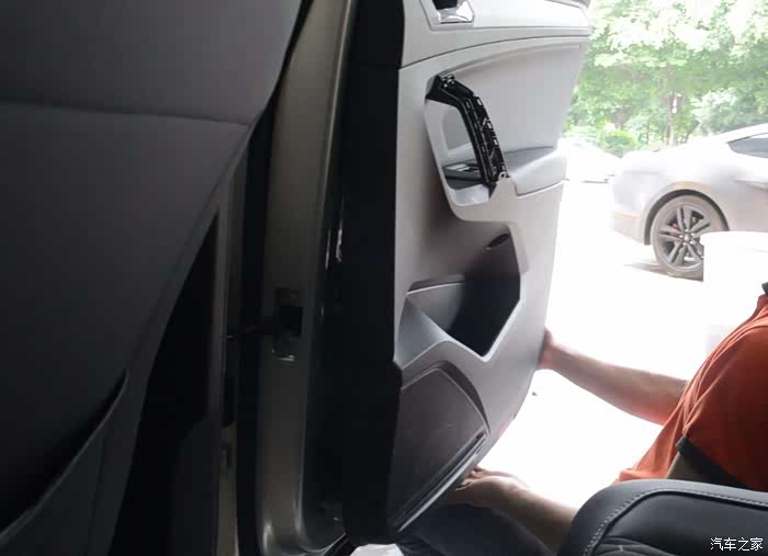

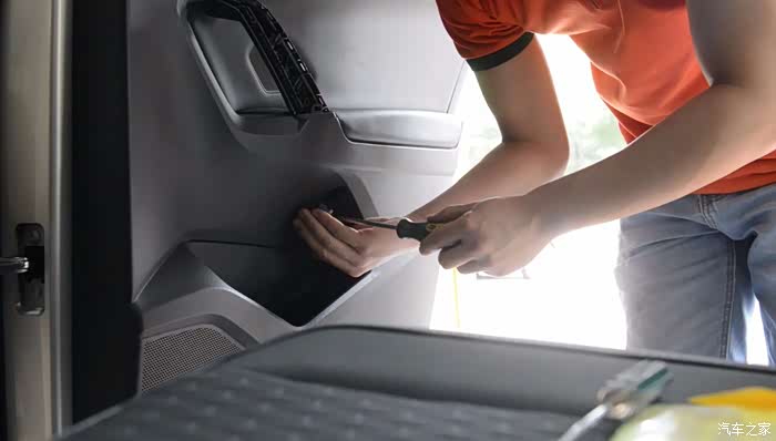

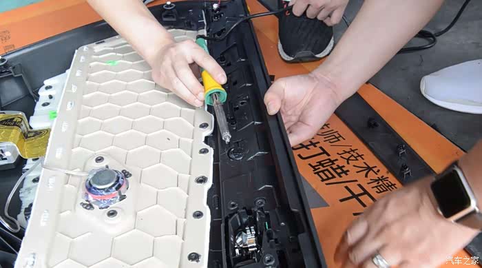

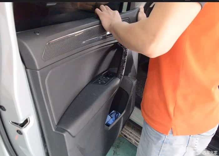

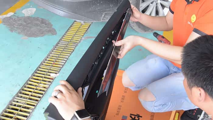

再来就是门上的,就是拆门板。

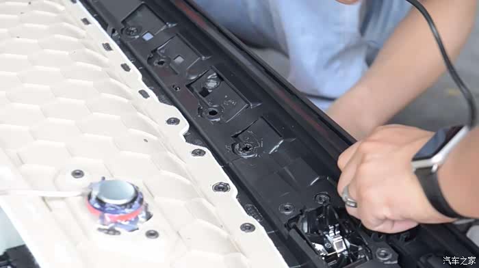

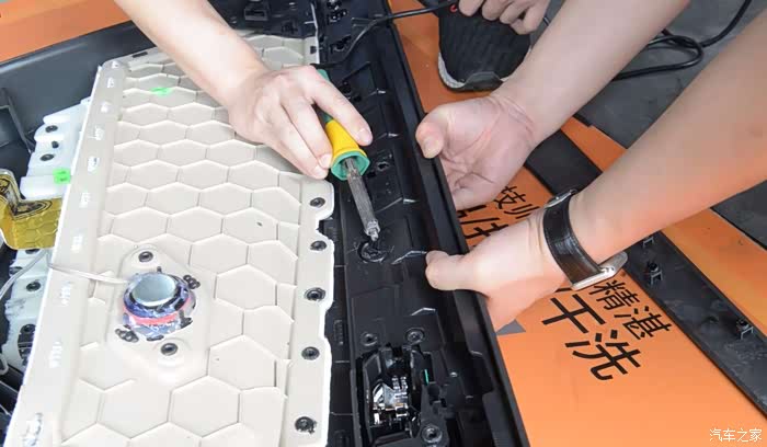

这时电烙铁派上用场了。把卡扣融掉
就可以取出来了。
装新的上去
再用电烙铁固定回去。

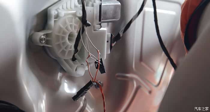

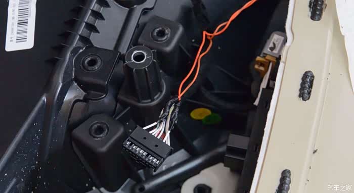

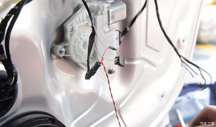

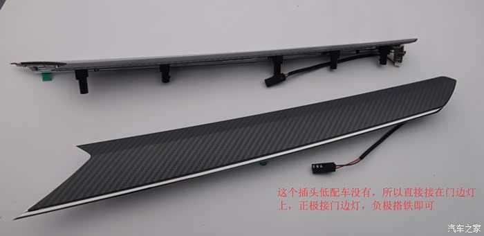

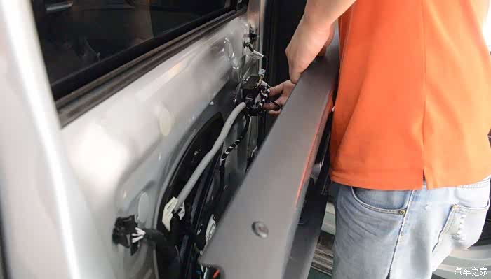

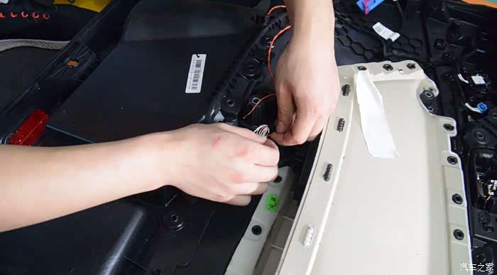

氛围灯和门边灯一起亮和灭,刚好门板这里有个小灯,直接接接灯信号线,同亮同灭。
接电,测试后。包好固定好
恢复门板。
帅吧!装好效果!

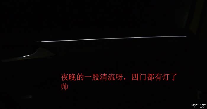

接接收信号线后,再恢复门板,即可完成。

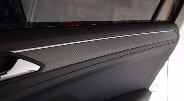

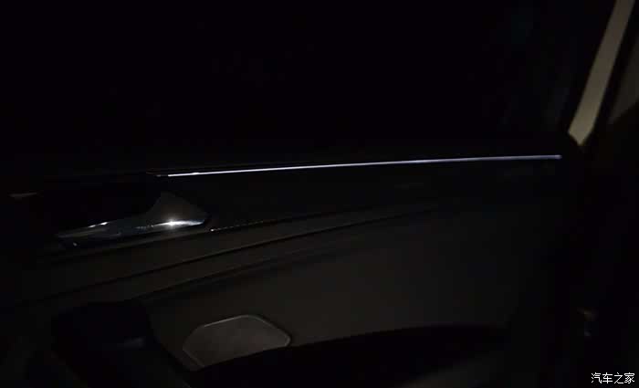

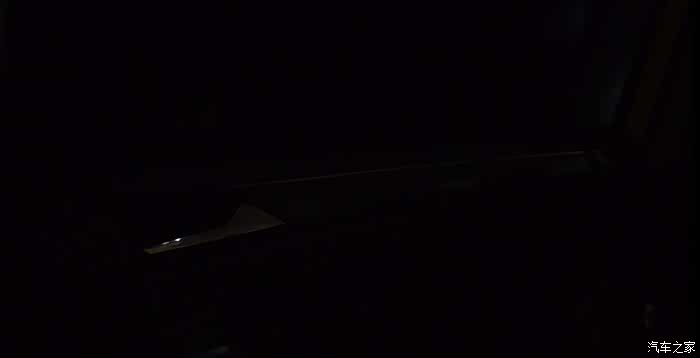

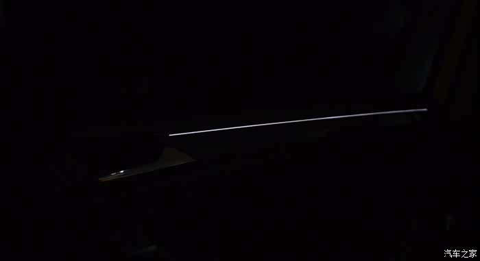

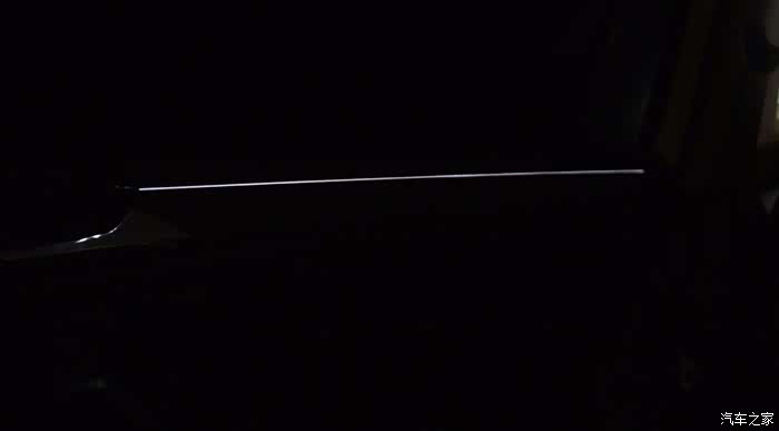

晚上不再漆黑一片。
没亮灯
亮灯,亮得不是很亮,实际效果更亮
