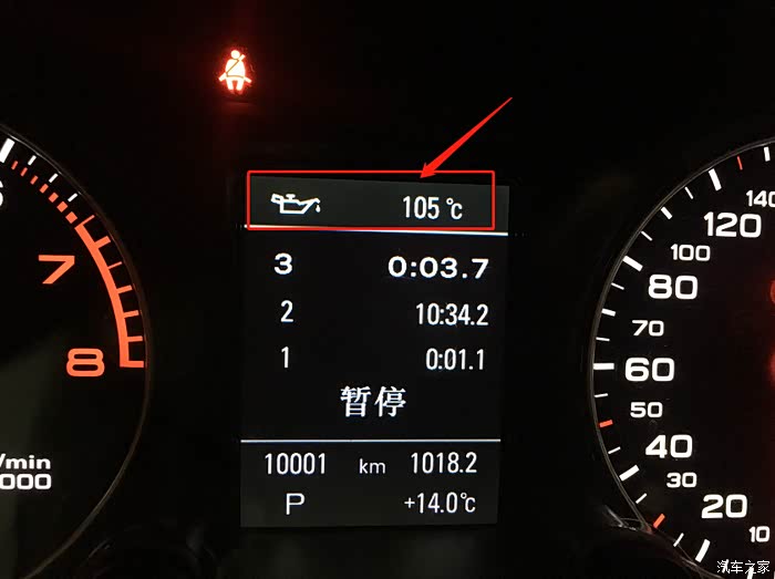

1-显示机油温度
在仪表盘中间的小屏幕上显示当前机油的温度,方便车主了解车子的信息。 刷完之后,通过雨刮杆顶部和中部的圆按钮进行组合调节并使其显示。
清除多条数据的方法:在单圈计时的界面,长按雨刮杆中间的圆按钮2秒,可显示单圈计时的平均数据,再长按雨刮杆中间的圆按钮2秒则可以清除计时信息。
效果图如下所示。
效果图如下所示。

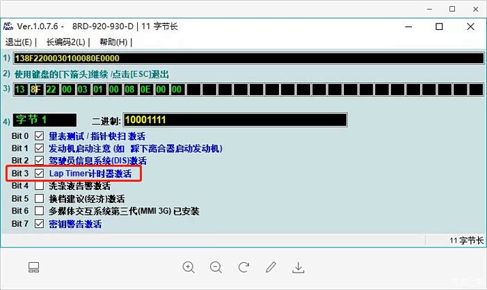

刷的方法:
进入17仪表--07编码--长编码帮助--byte1--Bit3 勾选,保存退出。
刷的方法

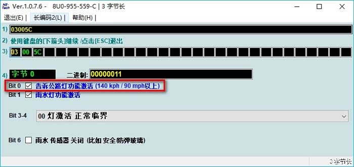

2-高速公路灯

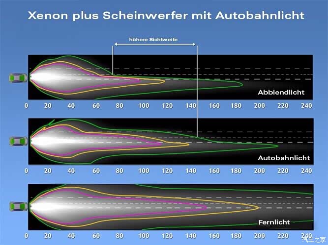

高速公路灯 ~~ 目前有两种说法,刷完之后没跑过高速夜路,不确定具体的效果,但作为一项可开启的安全功能,还是值得来刷的。
鱼版的说法是:车速达到设定值,自动强制开启车辆的近光灯。
我在一个德文的网站看到的说法如下:
在高速行车时,氙气的照明会自动调节 - 光锥的宽度变窄,从而变长。大大提高了驾驶安全性。
我在一个德文的网站看到的说法如下:
高速公路灯使用大量的光线和优化的氙气进行侧面和周围照明。通过传感器,车辆电子设备不断分析车辆的速度,在超过110公里/小时的短时间后,系统在高速公路上启动并自动从近光模式切换到高速公路照明模式。由于氙气灯和大灯中光圈的特殊位置,现在额外的光线被铝制反射器一起照射到车辆前方,而不会让其他道路使用者眼花缭乱。可见度增加了一倍以上:从近光模式的70米到高速公路灯模式的150米。这种能见度的增加意味着以130km / h的速度增加2秒以上响应车辆前方的物体。

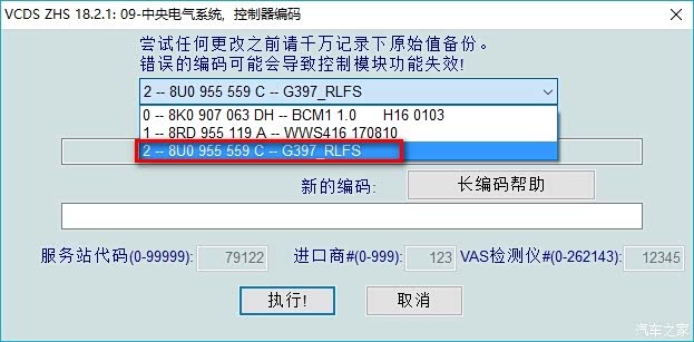

刷的步骤:
选择09(中央电气系统),编码控制07,选择子系统:2 - xxx - RLS(雨和光传感器),字节0,bit0 - 高速公路灯激活 打钩即可。
下拉列表,选中红色的子项名称

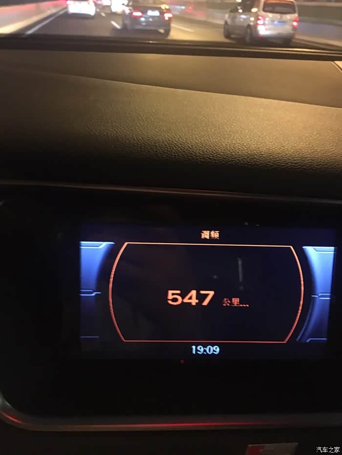

3-收音机屏幕显示实时车速
收音机屏幕显示实时车速 ~~ 在收音机屏幕(也就是中控屏,不是仪表盘中间那块小屏幕)上显示动态变化的实时车速,更方便更直观准确的看到自己的车速数值,防止不小心超速。

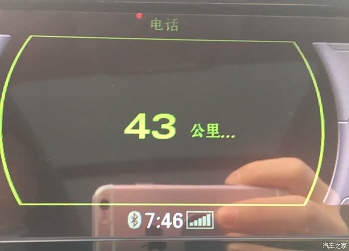

实时车速界面如图,蓝牙电话的界面也可以显示
刷的步骤:

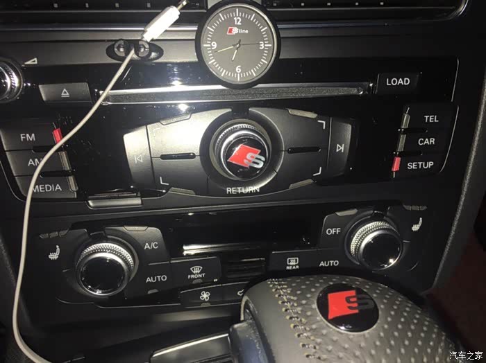

1~选择56(收音机),匹配10,通道02,默认值0,改成1,测试保存即可。
2~按FM键切换到收音机界面,再按setup键,屏幕的界面上会多出来一项:驾校模式,把它设置为打开即可。
使用方法:

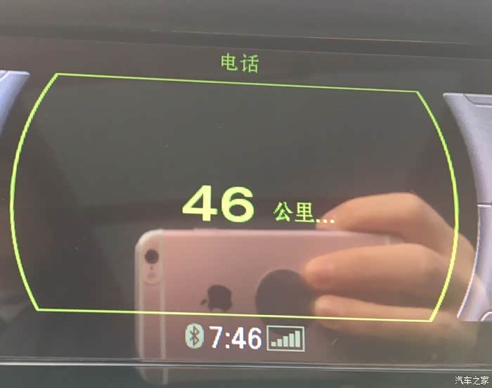

1~在听收音机,SD卡的音乐或者蓝牙电话的时候,中控屏都可以显示实时车速。

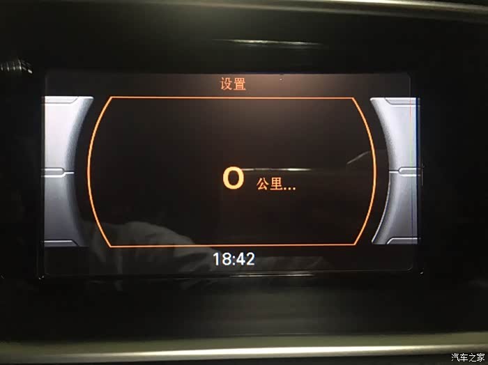

2~如果想要退出实时车速界面,可以转动选歌的旋钮,或者FM键 / Media键,或者return键都行。大概5秒左右,屏幕会自动回到实时车速界面,如果是停车或怠速的时候,则车速显示为0。

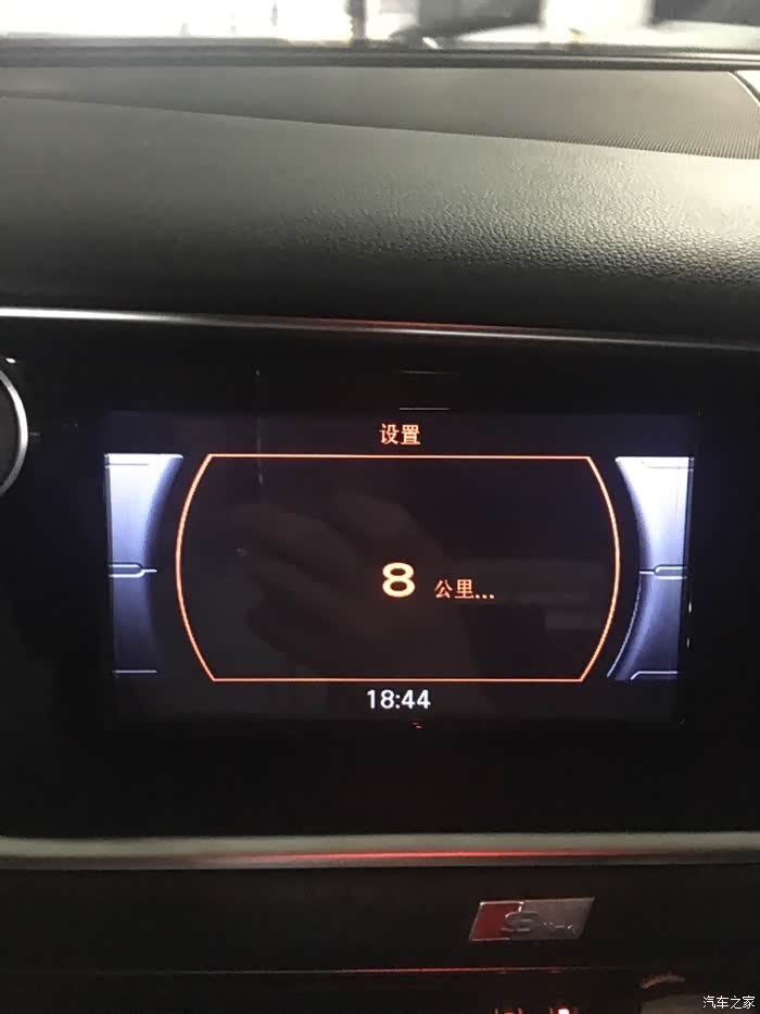

不足之处:

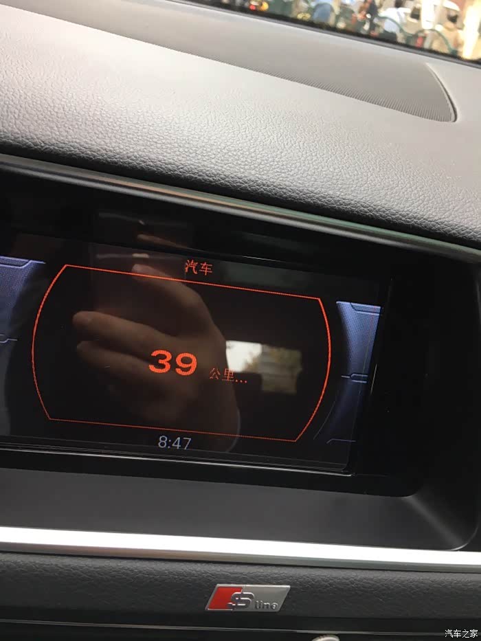

FM界面显示的车速数值是3位数字,感觉少了个小数点,偶尔还会显示错误。但其他界面都是正常的数字。
屏幕的界面上会多出来一项:驾照模式,把它设置为打开即可
如果是停车或怠速的时候,则车速显示为0

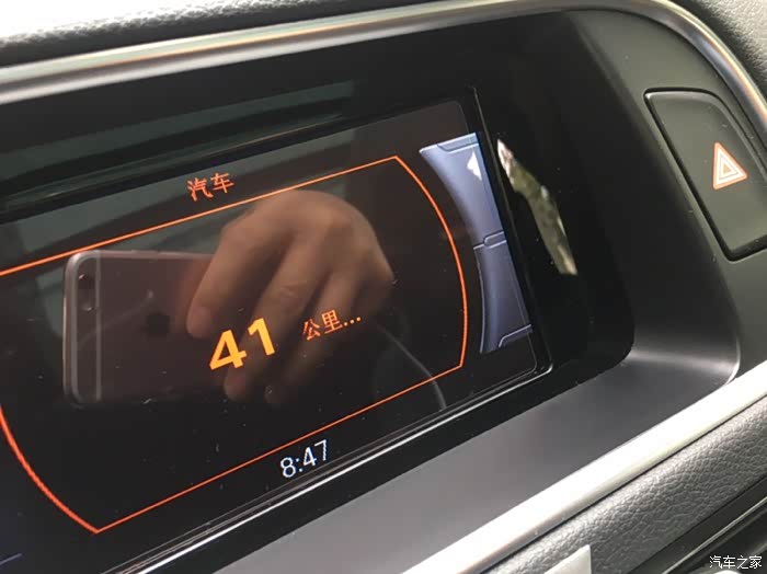

实时车速界面
刚开始的时候出现的车速数值感觉少了个小数点
熄火并重新启动后,实时车速显示的数值正常。
再来一张看看

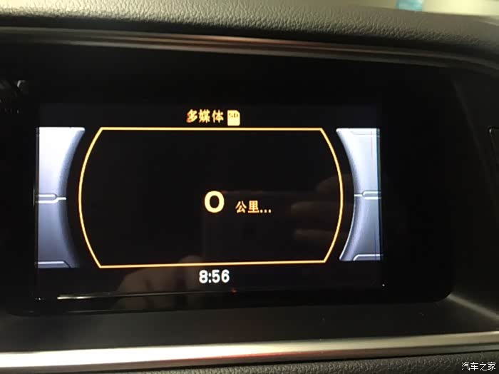

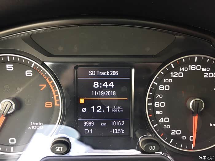

SD卡播放的界面
蓝牙电话的界面
提车一年多了,今天早上行驶到9999,纪念一下。
