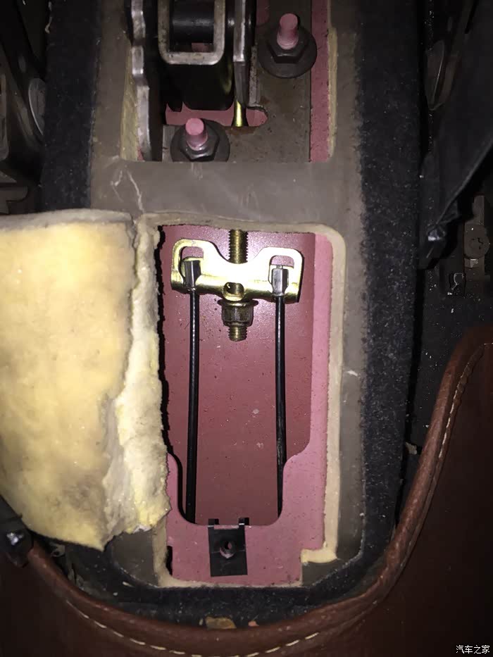

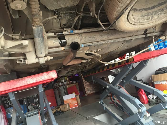

首先拆手刹线,这个很简单。手刹罩后面有一个小盖子打开盖子里面有一个内六花螺丝,用六花起子卸下螺丝就可以吧罩子取掉。掀开隔音棉就能看到手刹线跟调整螺丝了。用13的扳手松开调整螺丝就能取下手刹线。

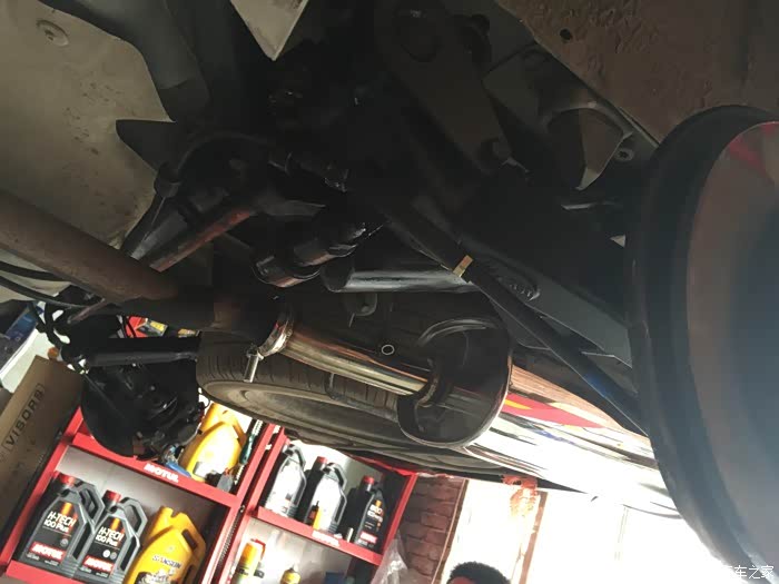

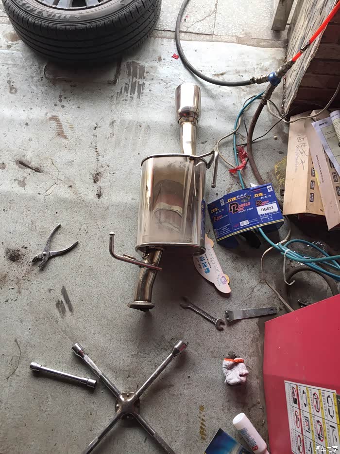

卸掉排气管尾段根左右后轮子,刚换的M股!声音比原来的内回压小点。
卸开左右刹车油管根ABS传感器。扳手是11的。还有就是把手刹线拽出来,然后就可以拆卸后桥总成了。

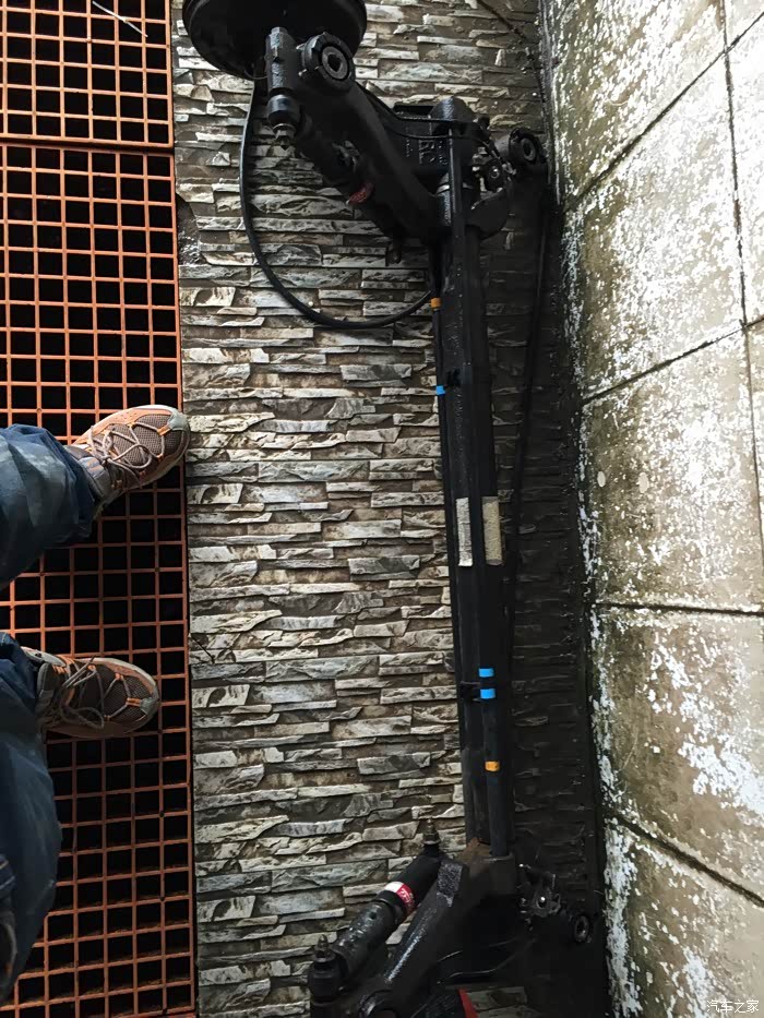

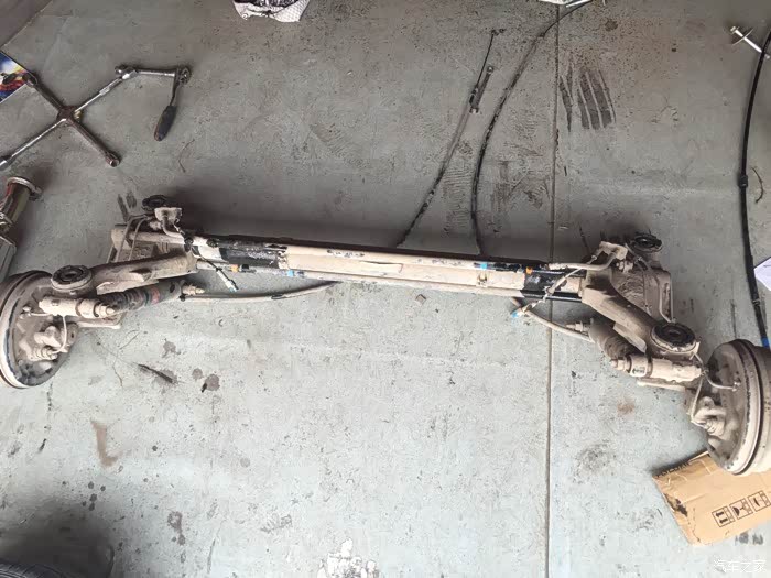

原车后桥总成下车!由于作业是自己跟弟弟一起完成,得边拍照边作业拍的不详细,文字介绍来补上!后桥总成固定是4个外六花螺丝固定,用扳手直接卸掉就行,后桥挺沉的得两个人抬着配合好!

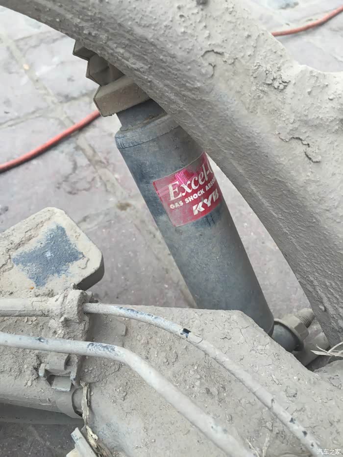

之前换的KYB后减震

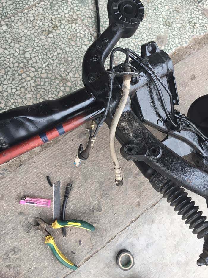

再这里得重点强调一下,虽然标志206根雪铁龙C2是兄弟车,但是配件也不是完全一样!刹车油管原车直接用,ABS传感器插头有差异得处理一下,暂时是破线处理,用原车插头把线剪断重新接一下
左右处理方法一样,老弟露脸了,哈哈......!

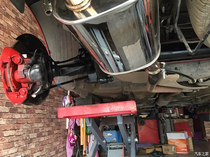

太沉了两个人装不了!去隔壁店把大叔叫来帮了把手,一人抬一头。我在底下装固定螺丝!上好螺丝就把刹车油管上上,ABS传感器插头接好,再就是手刹线按拆卸的相反顺序插进去,到车内固定好就行。最后装排气管。

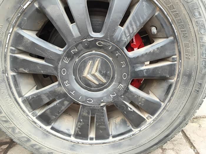

完工!漂亮的小碟刹!
由于马上审车所以先用原装轮毂。
由于马上审车所以先用原装轮毂。
下地试车!刹车比原来好用
