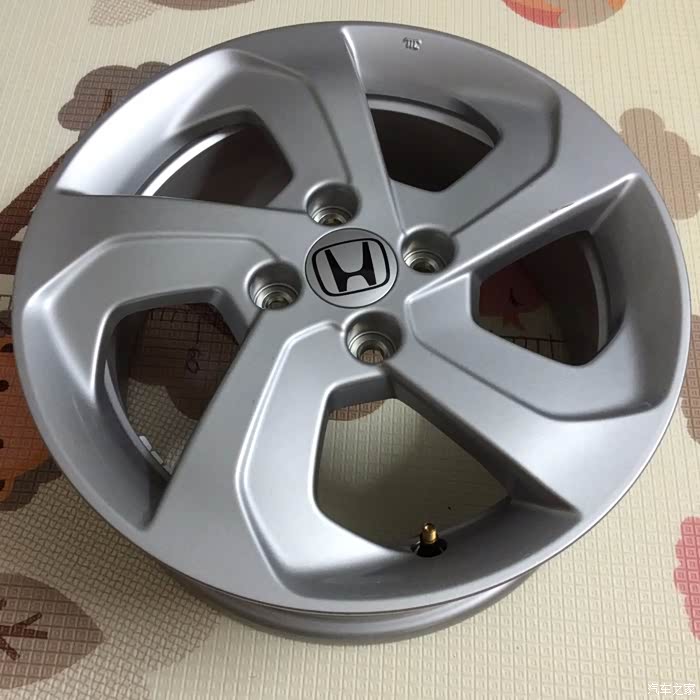

上月幸运收到一套豪华版原厂拆车铝合金WAA轮毂,来自佛山的车友,好在不贵,成色还很新,灰尘都很少,有点小花,十分期待上车,由于原车185/60R15轮胎只剩两条(去年换轮毂轮胎拆车卖了两条),所以还得再买新胎,不想再考虑用原车185规格,觉得195更合适,款式多价格不贵,195/55R15轮胎直径约595mm,很接近原配胎603mm直径,再加上195胎接地宽度很漂亮,XM2,新P1,CC6,EP150一直在这几款中考虑,最想上PS4可惜这个尺寸规格没有,后来看到之家一篇评测文章,最后选择自己喜欢的新P1,网上订胎很快隔日到,生产日期17年15周还好,图有点多,慢慢看看。
漂亮

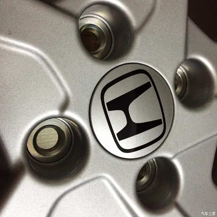

特写

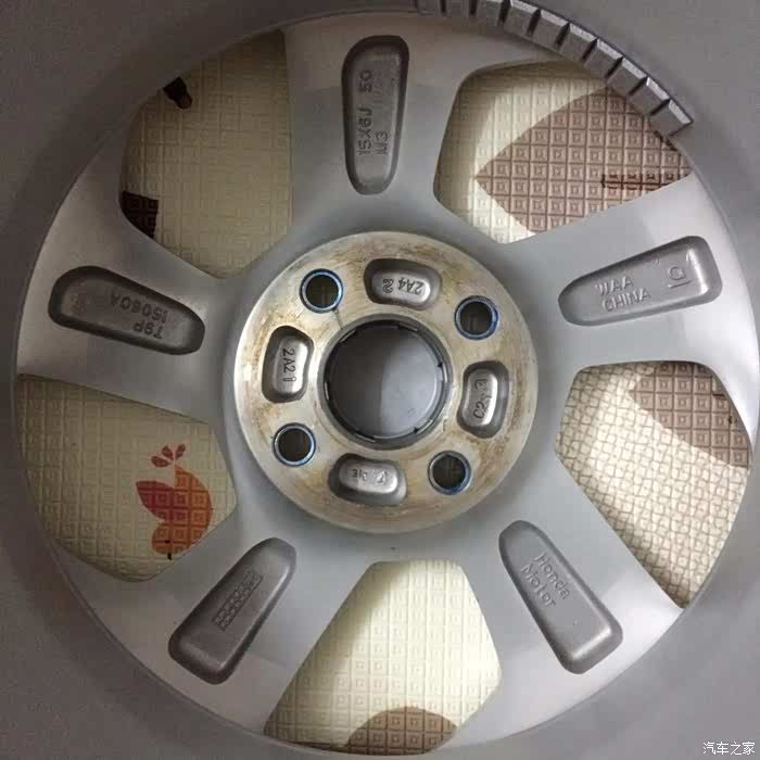

背部

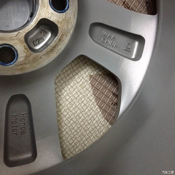

特写WAA CHINA,HONDA MOTOR

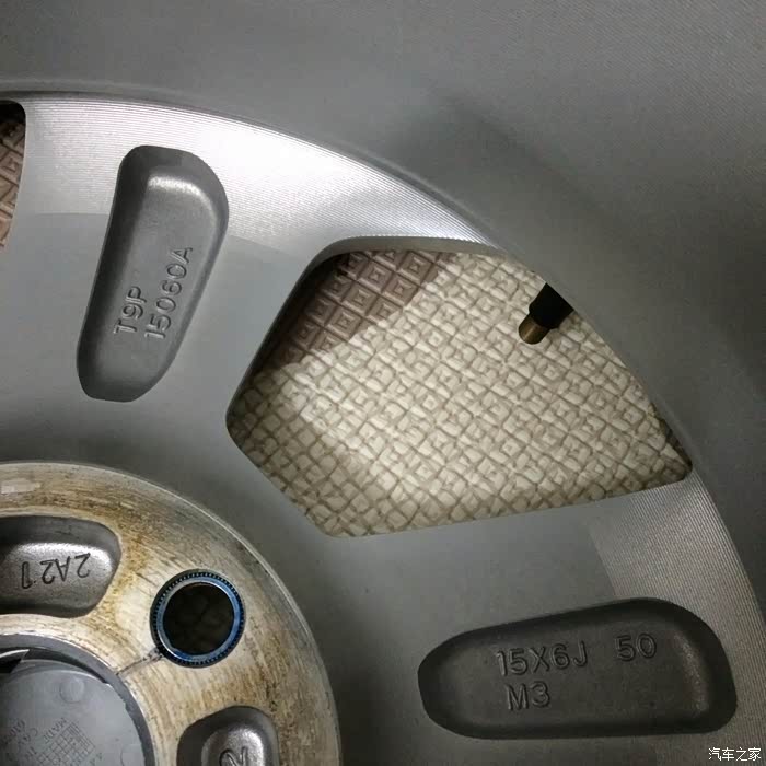

特写15X6J ET50

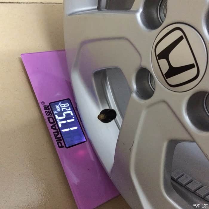

单个轮毂重达17.5斤,非常厚实

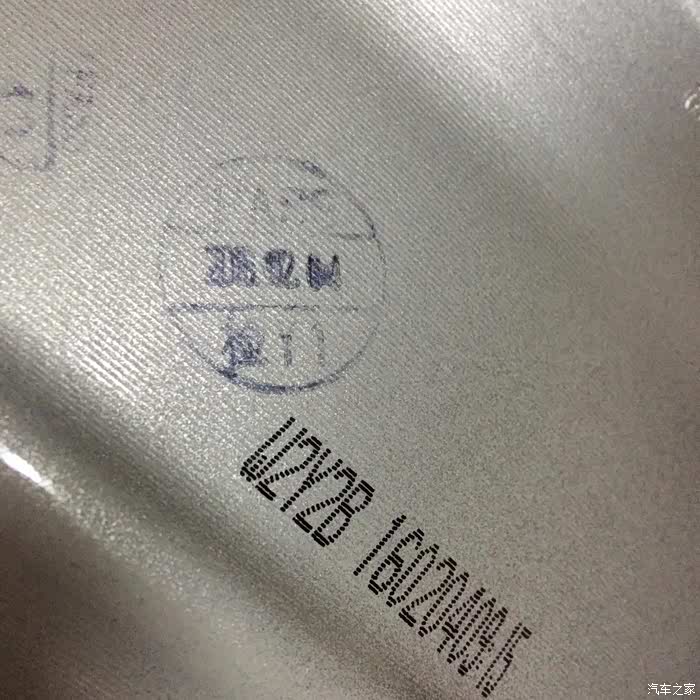

生产日期

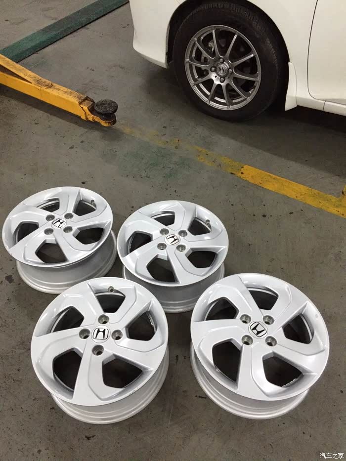

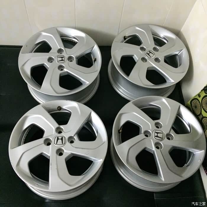

4个一套

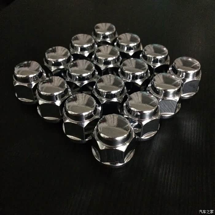

螺母

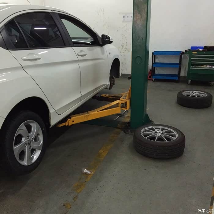

准备上车

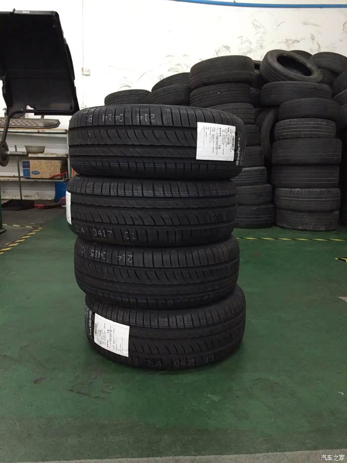

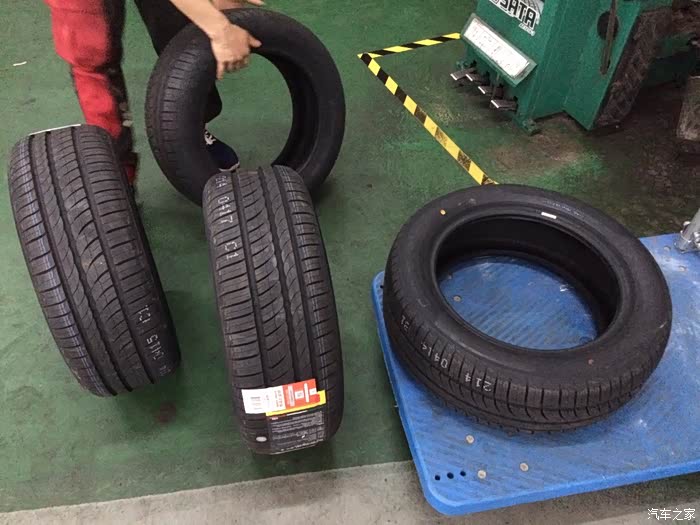

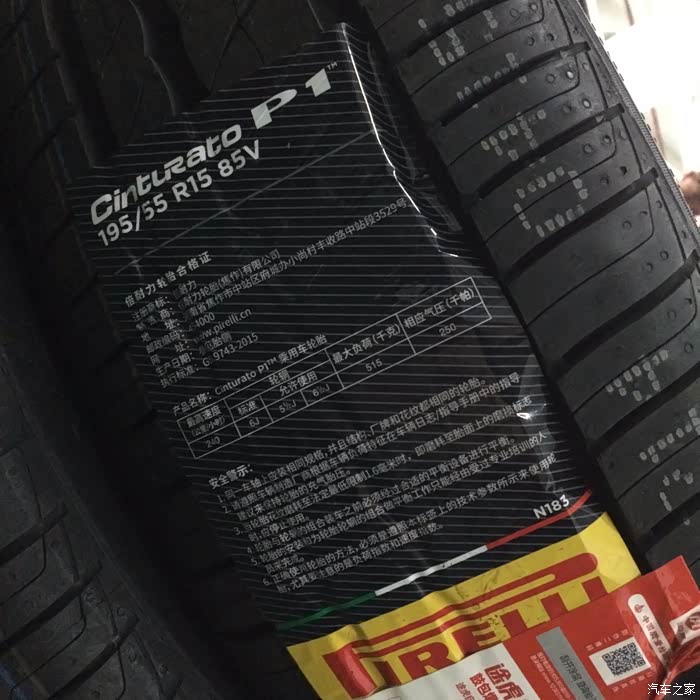

拆包装验胎,轮胎标贴195/55R15
拆包装验胎,花纹漂亮

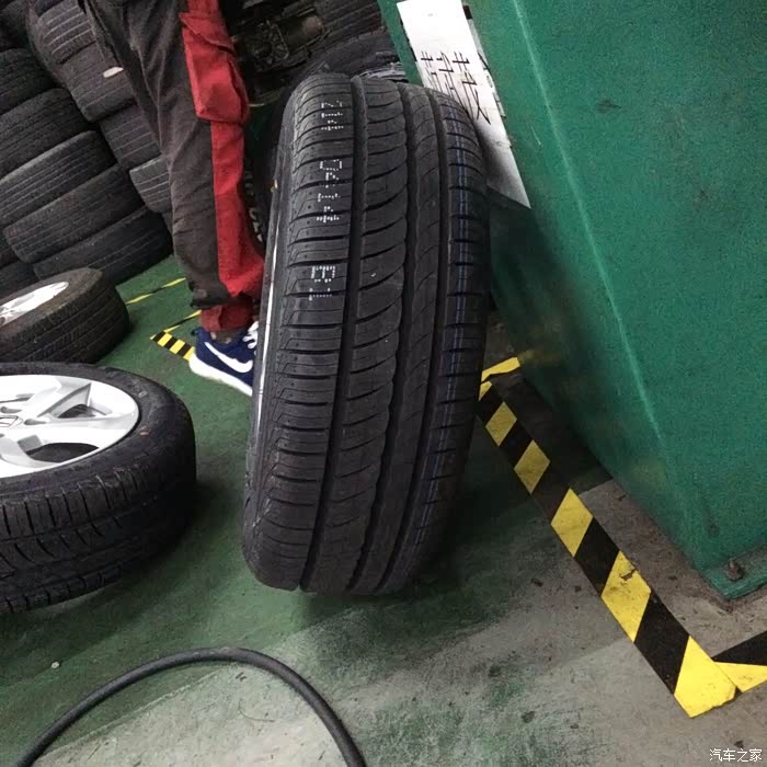

宽度也漂亮

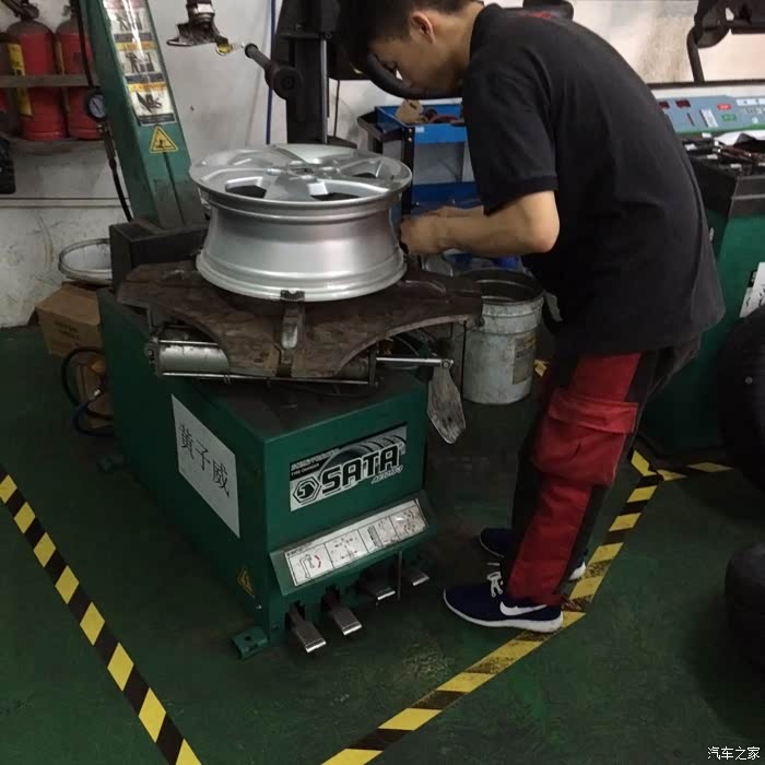

上台装毂

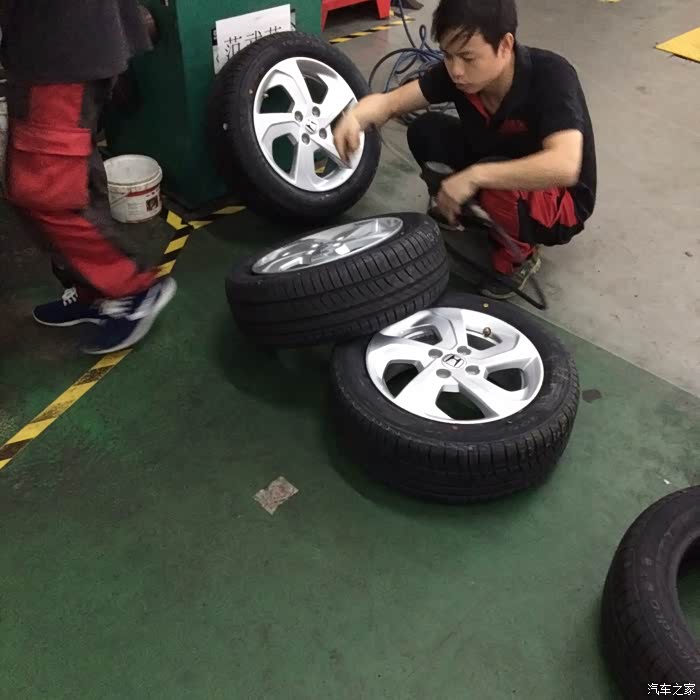

充的是氮气,前轮2.4,后轮2.3.

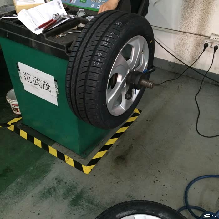

做动平衡

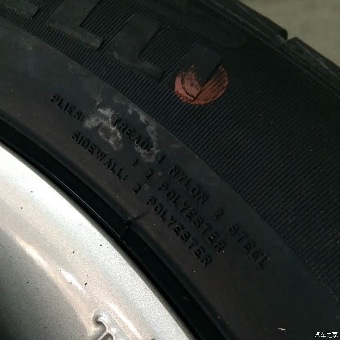

胎面5层:1层尼龙,2层钢丝,2层聚酯
胎壁2层聚酯

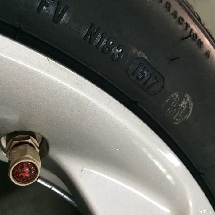

生产日期17年15周

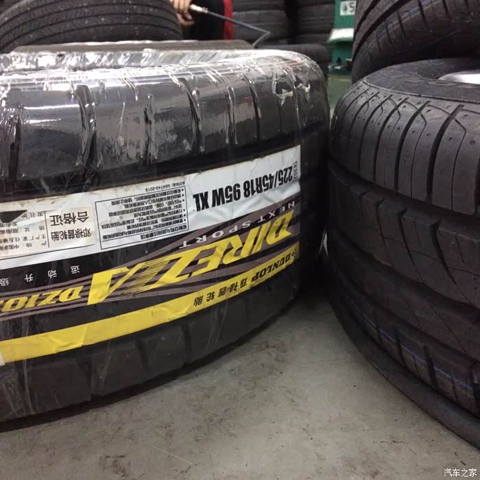

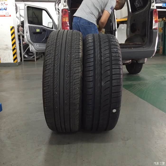

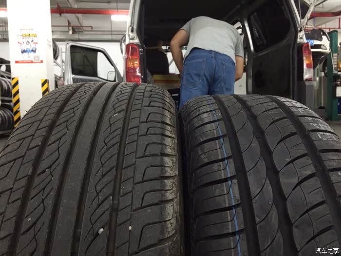

左边是邓某的225/45R18的高性能运动胎,右边是P1
拆车下来的胎,这条胎规格195/55R16,对比一下目测比195/55R15高出不少,(去年本车更换过轮胎轮毂)

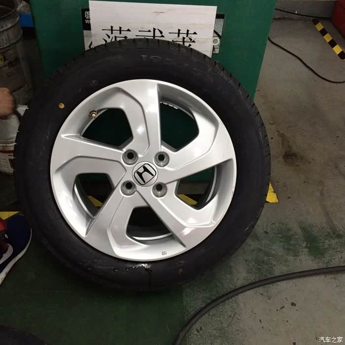

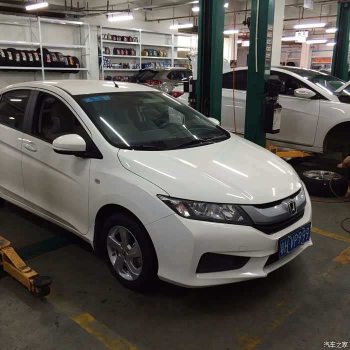

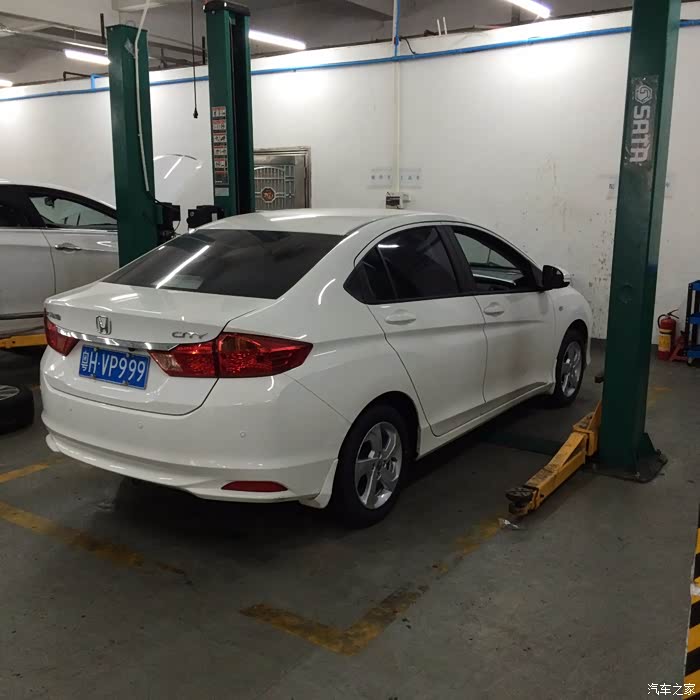

上车

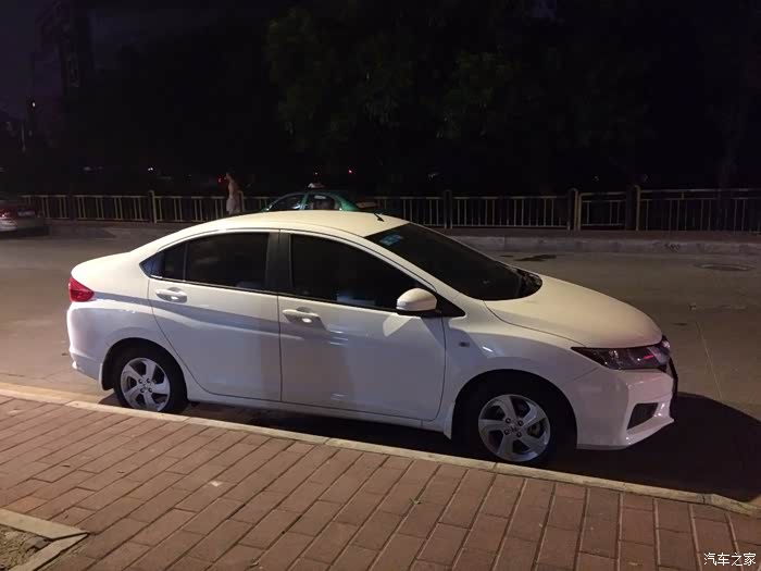

漂亮
漂亮
这个角度很漂亮
