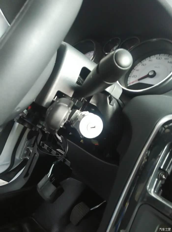

方向柱下饰板两个T20的螺丝,拆掉就可以了,当然这里也是有窍门的,方向柱要调节到最长、位置最下,两个螺丝拆掉后,最好先掰开上面的饰板,再掰下面的饰板,点火锁上的感应线去有点碍事,拆一边去,两个手柄插上就可以了。

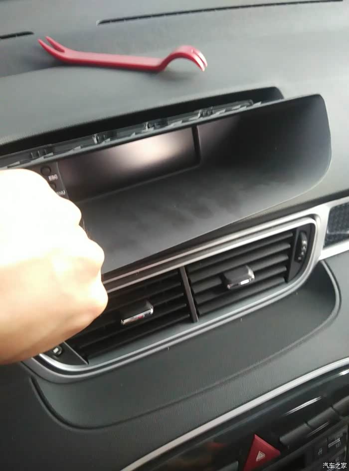

拆下显示屏,要从下部撬,再往外拉,很好搞

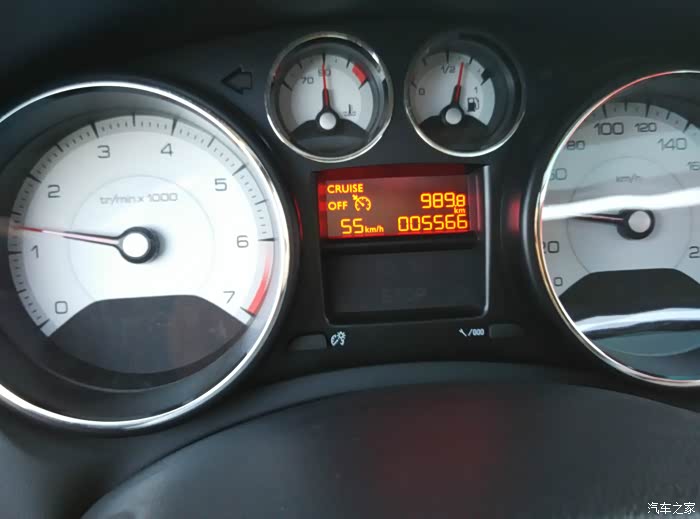

出去试车,4档以上车速超高50码,巡航有用!!!!

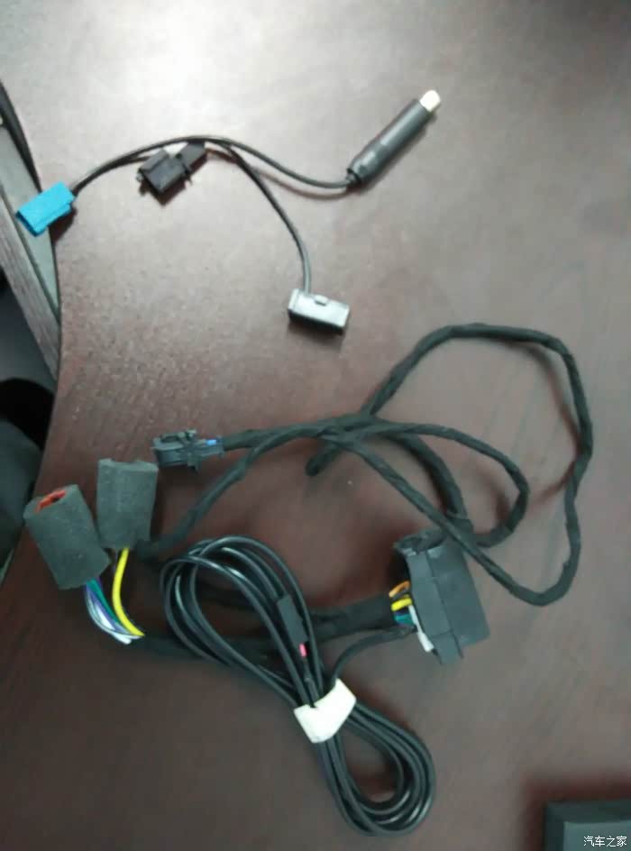

看了下电路图,RD9与RD45的插头供电线路都不一样,万能的淘宝帮我完美解决这个顾虑。有转接线卖。
因为要改RD45,配音乐手柄很给力,于是决定把以前看做比较鸡肋的定速巡航也一并加装上去。
电源转接线、天线转接线、麦克风、麦克风线,淘宝120元。

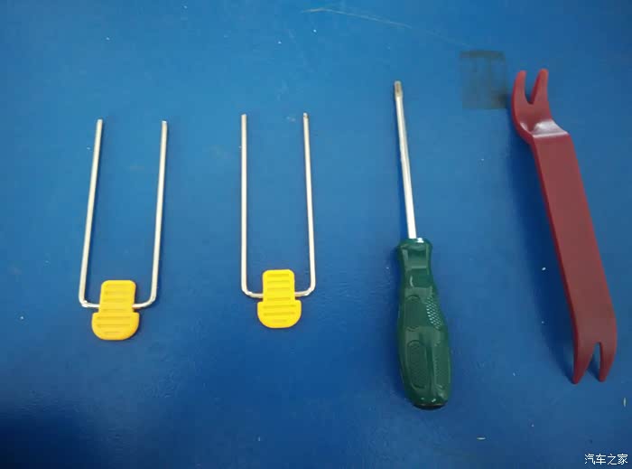

工欲善其事必先利其器,要有合适的工具
收音机拆卸工具,T20螺丝刀、撬棒,没有太专业的工具也不要紧,两根铁丝也撬的出收音机,就是查到面板上的洞里,撬出来就OK了,吹句牛逼,最好的工具还是这只手

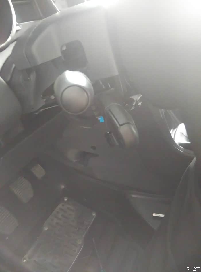

先换巡航、音乐手柄
原路安装回去。

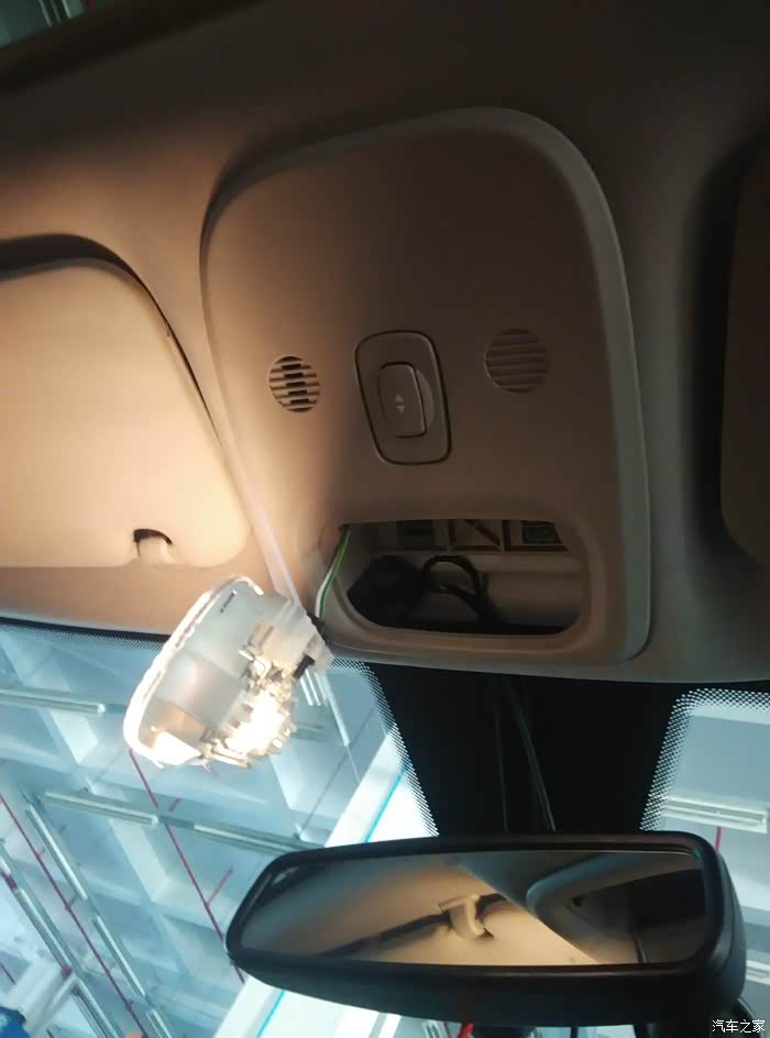

下面安装麦克风
装头顶上,不要把整个饰板拆掉,相当难拆,拆坏的风险大,顶灯比较好拆,要从前面撬,轻轻的就下来了,然后把麦克风安装好。

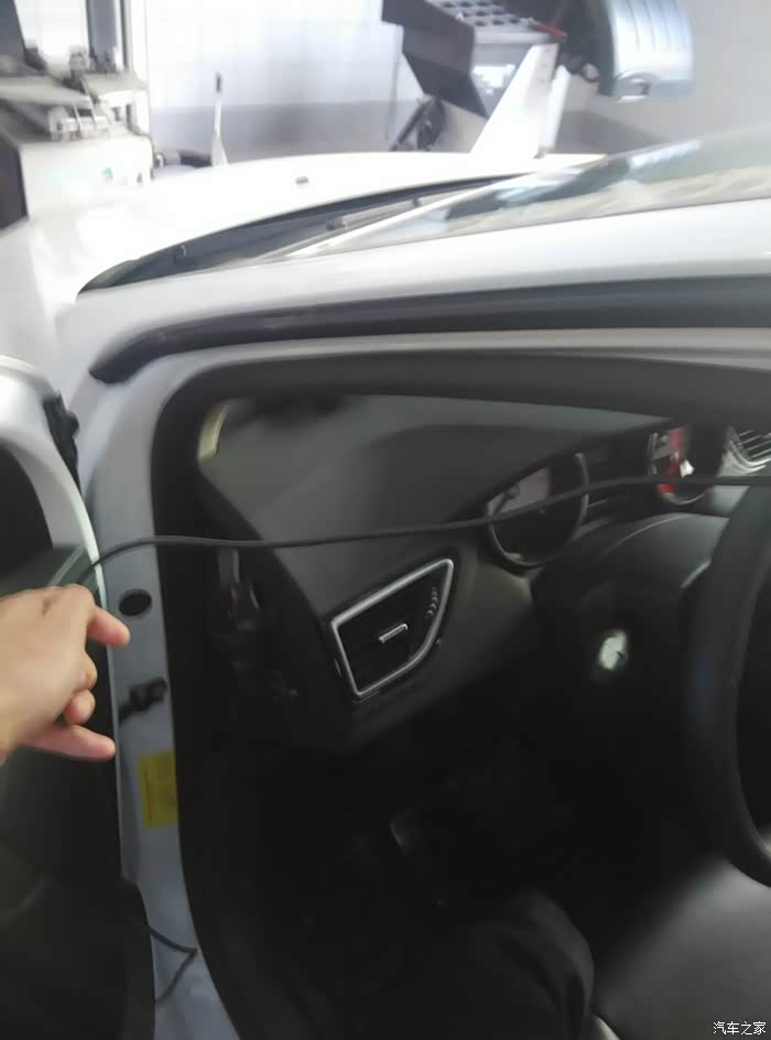

麦克风的线我是走的左前A柱
很好走
安装转接线

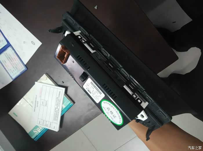

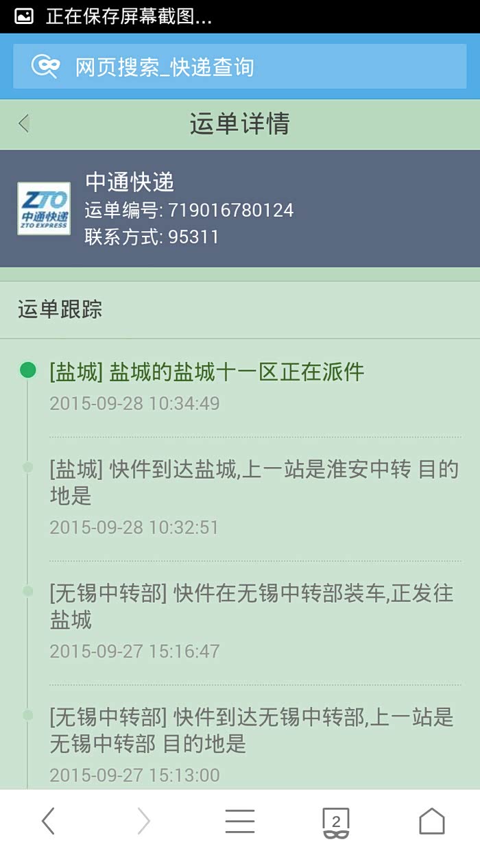

坑爹的物流
焦急的等待
麻痹下午3点才送到

先搞显示屏

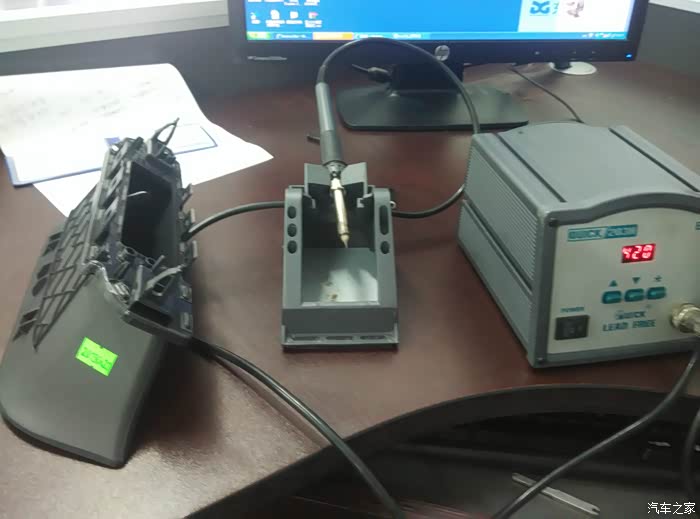

原车的3个按键没用了,要焊上面比较好看,而且有三个凸点碍事,干掉!
搞定后

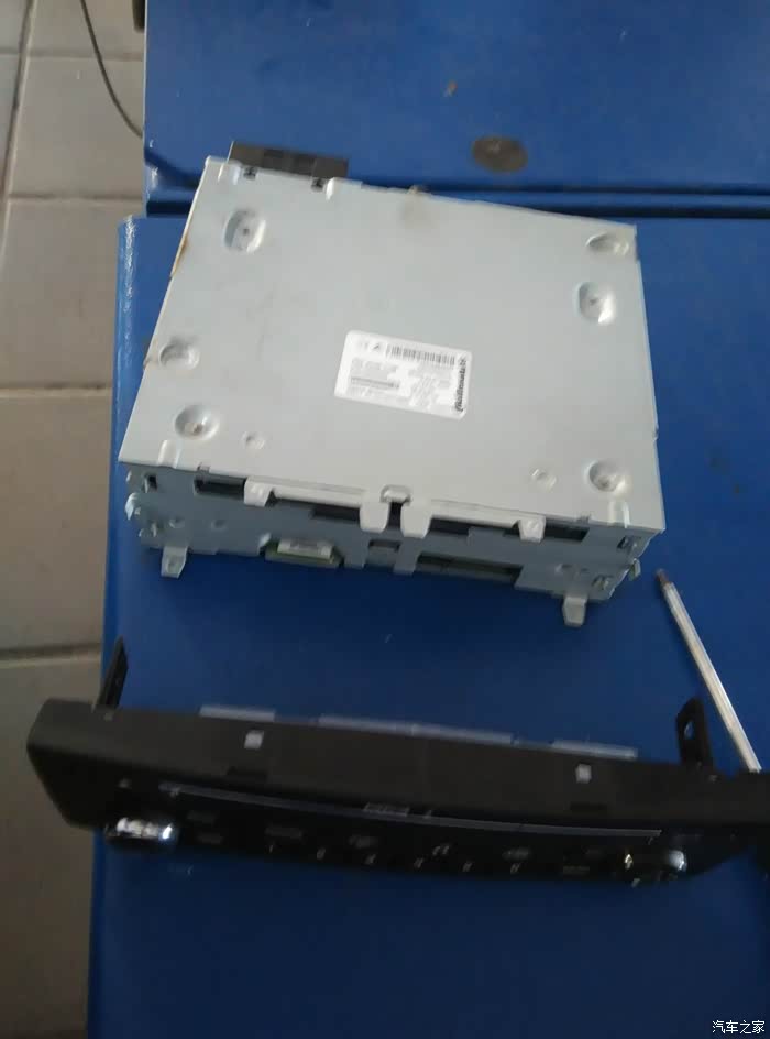

下面是打磨收音机面板
RD45的面板最好分解后再打磨,一边一颗螺丝(T10),可以从机头上拆下,这样的好处是方便打磨、方便比位置、打磨的灰尘不会弄坏磁头。我用的是扁锉锉的,锉了我半小时,不过效果很好。
严丝合缝,有木有!!我都有点佩服我的这双手了!给自己赞一个!

开通定速巡航:
重新从308进入诊断程勋,要到BSI 和发动机ECU里面更改配置。
BSI:
维修——配置——手动配置——车辆配置——驾驶辅助(记不清标准说法了)里面的巡航改成存在,配置就好了。
发动机:
发动机比较难配,首先得选对发动机(ME7-4-5 EC5) 维修——配置,没有手动配置,必须联网自动配置,联网制动配置完成后,会出现手动配置的选项,这里要看运气,我搞了4次才出现手动配置的选项,巡航选项改成存在!!!
当当当!!!大功告成!!!

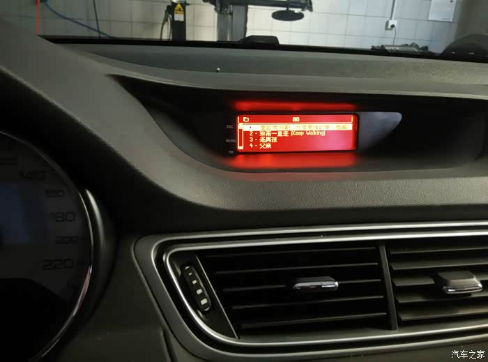

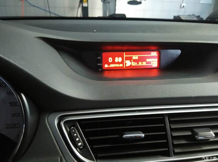

收音机改的效果,中文屏,歌曲有名字,音效好很多!!比较遗憾,朋友给的屛不是最高配的,蓝牙暂时还不能用,应经让他再给我找一个了。
