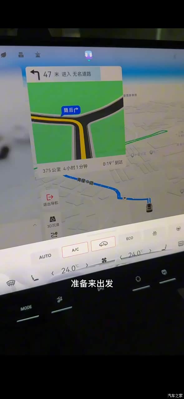

 车子提回来第二天,给大家测全程高速续航,满电100%出发,标准模式,能力回收标准,车上两成年人,空调24度风力一档,
标准模式

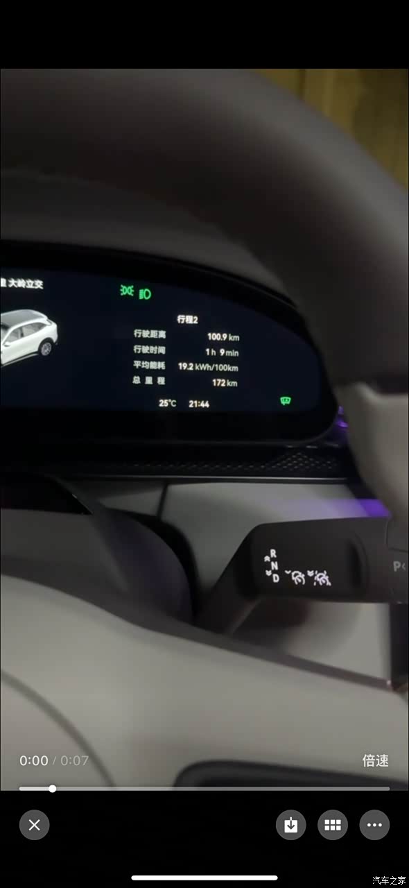

前100公里不下雨,百公里能耗在19.2左右 ,时速全程在100以上限速以内

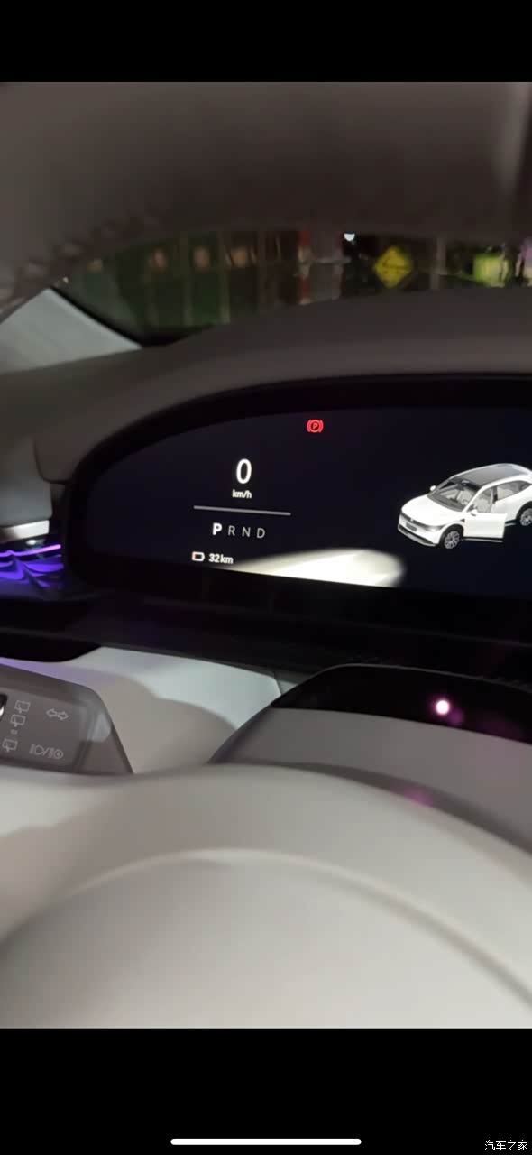

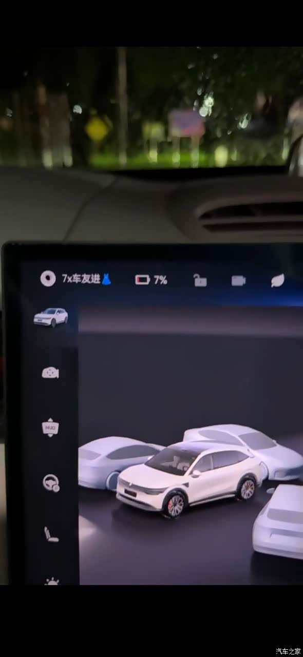

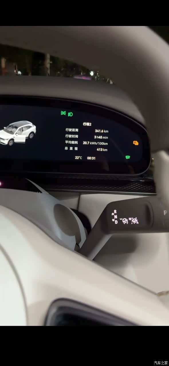

行驶100公里之后,全程高速下雨,能耗也明显有所上升至20左右,行驶了3小时40多分钟,341.6km我们下了高速,当时已经测到凌晨一点多,我们就下了高速 ,没有完全跑完电,当时表显还有7%电量.32km,
总结:全程高速,平均时速在105左右,后驱智驾75度电池预计持续跑趴窝的情况续航400㎞不到 ,大家对这个喜欢还满意吗?
