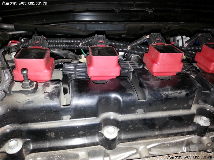

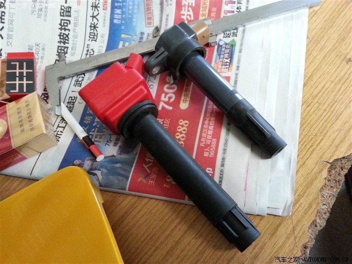

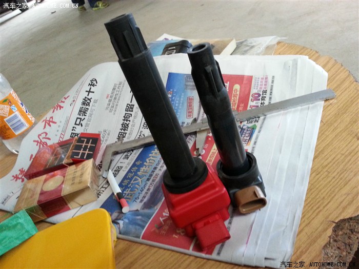

BKC的点火线圈控制模块外置,原厂点火线圈内置模块,体积上BKC点火线圈依然大很多很多很多。。。

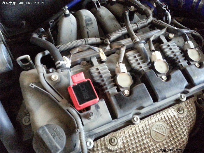

虽然长很多也不用担心擦不进去:
装上第一缸的对比:

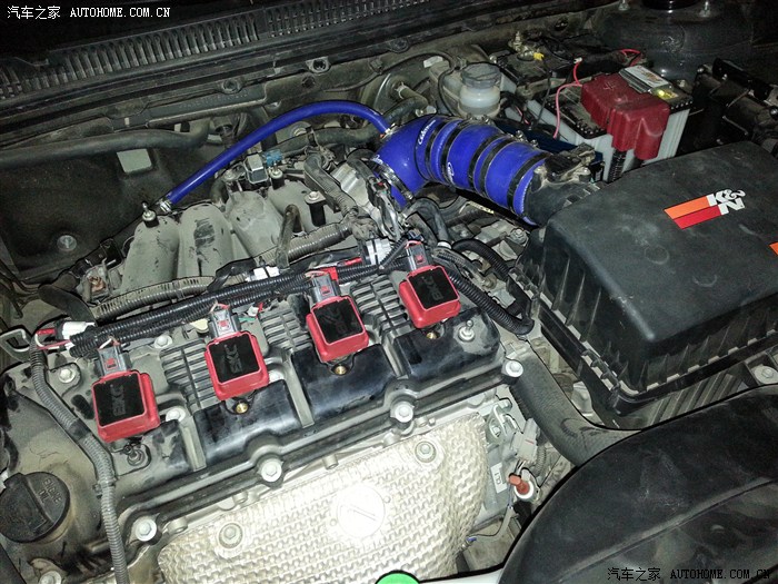

全部装好之后的效果图:

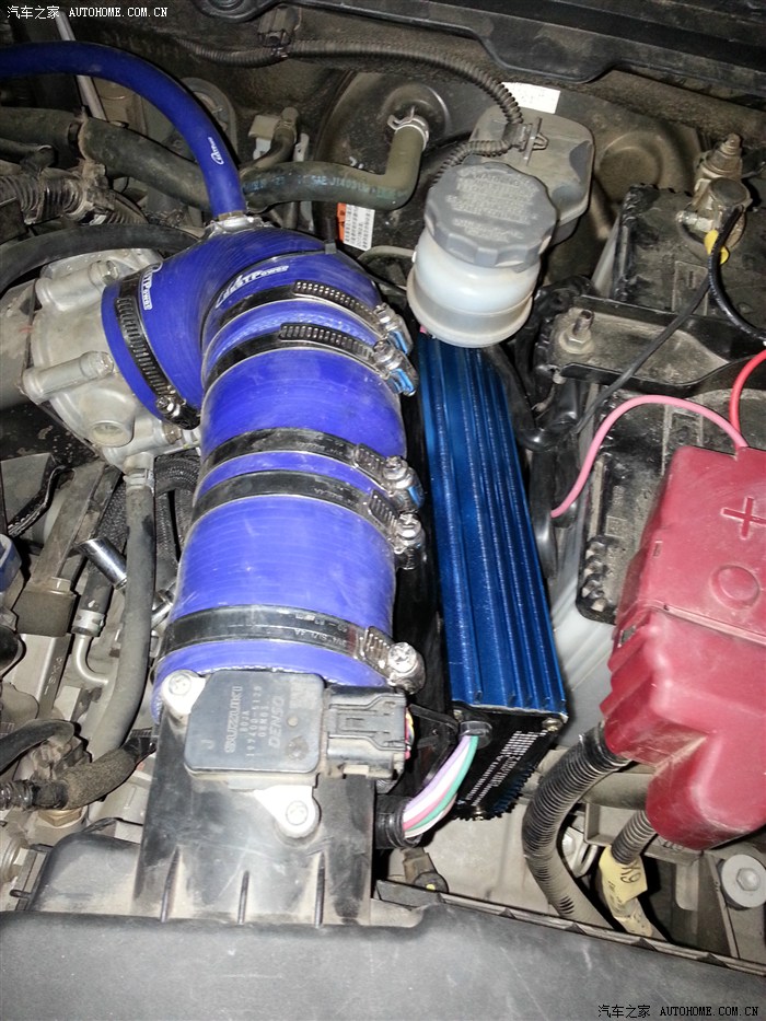

蓝色的为外置点火控制主机:

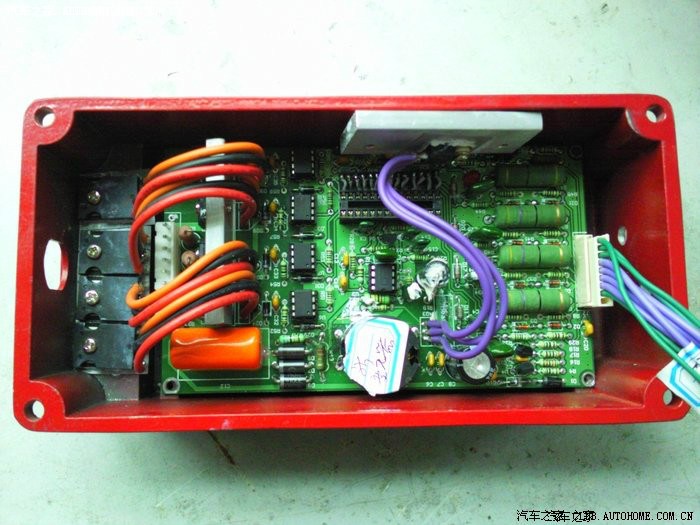

最后一张是网上找的BKC多重点火控制主机内部图,BKC为业界大拿美国MSD(美国直线加速赛赛车点火系统专供厂商) OEM多年的多重点火控制芯片,技术实力还是有的:

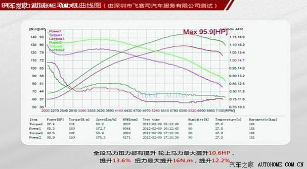

最后来一张装了BKC的车车上马力机的测试曲线图:
测试这台车车(马六2.0 AT)轮上马力提升了10P,不算很高,也很不错了(注意是轮上马力不是纯马力哦!)。这也是为什么BKC多重点火系统在别克英朗这种原厂点火系统设计有缺陷的汽车论坛大红大紫的原因————高压包烧毁之后为了彻底解决问题,花3500加装一套多重点火系统,油耗降低1L(英朗的实测数据)之多!对于凯泽西来说,本来就已经是独立点火,所以提高不会翻天覆地,但是,当我开了5000km BKC换回原厂之后,发现车子温柔了好多好多,一下都不习惯了,才知道已经离不开这套东西!
