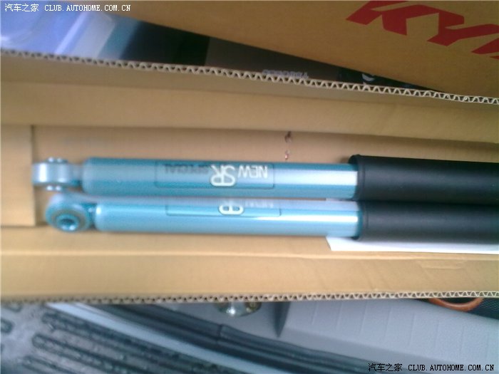

今天装完蓝桶郁闷了~~~~~~{继续感受}有研究的进来聊聊!!

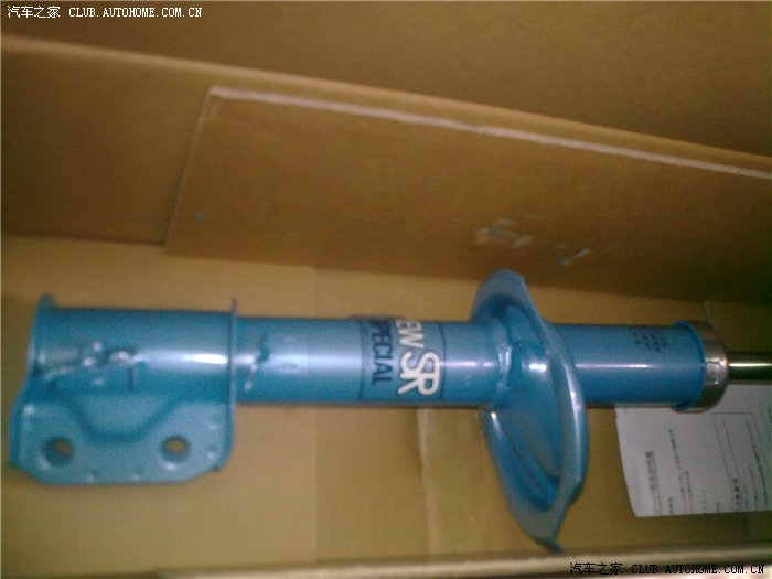

小S的原车避震实在让人不敢恭维,具体缺点我就不说了。于是很多人为了提高舒适性都换了黒桶,但反映的实际效果让我一头雾水呀,考虑再三直接升级到KYB的蓝桶。一周的等待,今天一到货就立马装上了。初步的感受是除了侧倾有较大改善外、路感灰常明显(你可以更感受到每一粒石子对车轮的冲击),随之而来的是车身更颠。。。。。。

通过这几天的感受,对蓝桶的印象又深刻了许多,个人总结下:
优点:1、转弯侧倾有很大改善(部分也有平衡架的功劳)。通过不平的路面时,车身摆幅减少很多。
            2、急刹车点头的状况有很大缓解。
            3、换了之后连续过坑什么的车身弹跳小了,硬绑绑的声音没有了,直接传递到身体的冲击感觉变柔和了,车里面的响声,(包括内饰的异响,原来悬挂传来的噪音)轻了很多,实在了很多,显的不那么松散。
            4、比原车悬挂耐久度提高很多,不会存在使用几年后车身降低或漏油的情况。
缺点:蓝桶的定位是运动舒适型(即为满足运动及生活所需的改装初级阶段)。因此提高操控性的同时对舒适性的要求  不能太高。
一个礼拜的感受,使用情况良好。
好的方面:还是扎实的感觉;
不知是好还是不好的:中低速,它是把所有路面的信息放大一倍,然后传到你的耳朵、手、屁股等感知系统,反馈的信息实在太多了点儿。
发现一个惊喜:
  原车减震遇大的坑洼且车速较快时,很容易“座底”,即:前轮处巨响,后减震压缩到尽头,弹簧中的缓冲橡胶与后悬挂的底座亲密接触,然后可以听到很明显的座上去的“砰”的声音。以前走好路中的烂路(几百上千米都很好的路面,然后突然一个躲都躲不开的弹坑路面)经常要遇到座底。用这款减震筒后再没有出现,现在的表现是:声音还是很大的,然后晃晃就过了。广告中的115%的压缩力大概就是这个,其实只多15%,已经可以阻止座底的发生。
一个推测:后轮顶部轮沿与车体轮眉间的距离好象比原来长了,即是说因为减震力量的增大,弹簧伸长了,车子离地间隙变高了;前轮不明显。因为没有原车的数据,所以无法下结论。假设真的因为力量的增加,可以增加整个车子的离地间隙,倒是这款减震筒额外的功能。
另谈谈为提高操控及动力做的改装:
1、动力方面:轻量化皮带轮加高进气空滤格加内回圧鼓。初步结论:皮带轮对起步有点影响,不过个人感觉不是很明显,建议大家表浪费银子了。
2、操控方面:平衡架加顶吧。初步结论:对转弯的侧倾有很大的改善。花费也不高,对于目前没有合适悬挂的小S来说是最经济最可靠的选择。

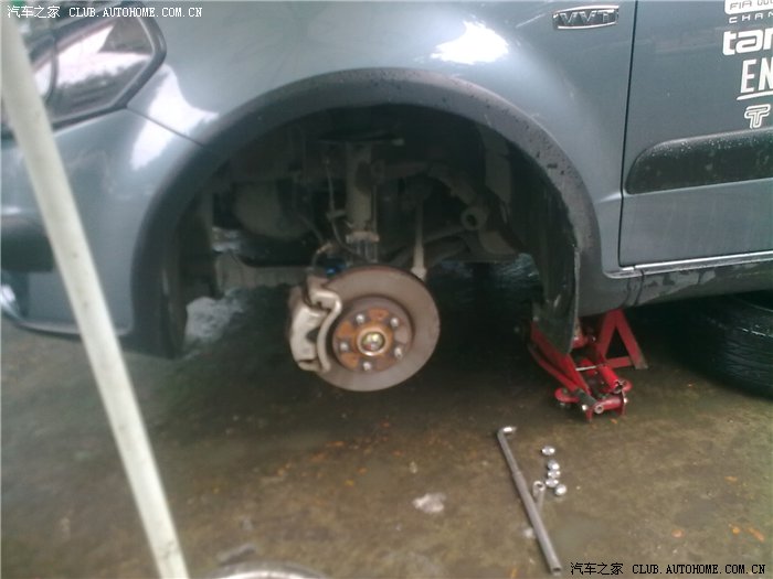

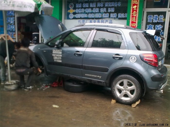

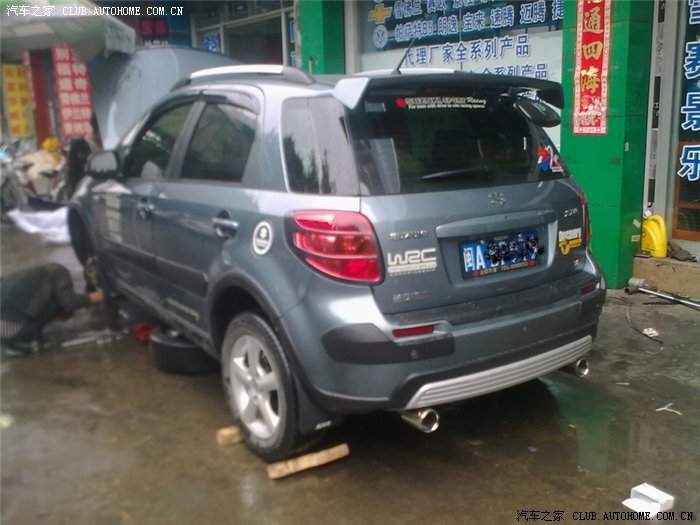

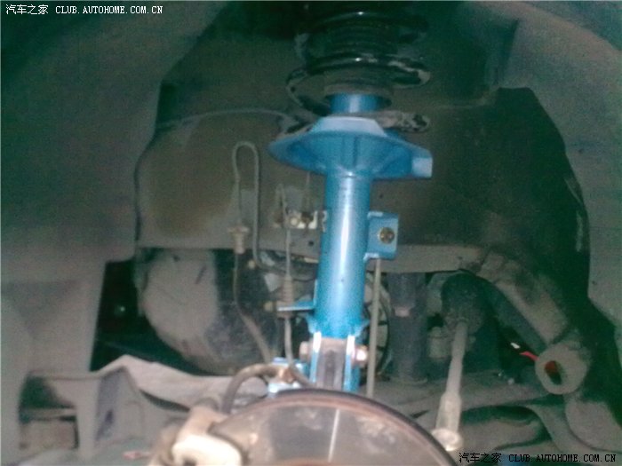

(附点悬挂安装的小作业,手机拍的,效果见谅)

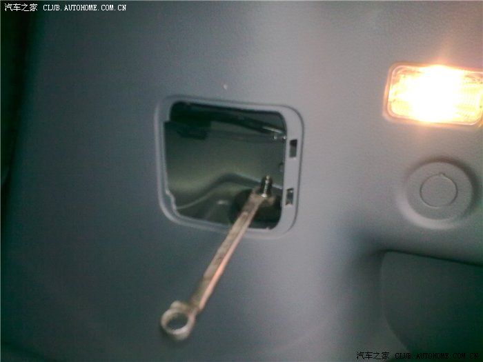

后悬挂塔顶螺丝在这个位置,我和师傅找了半天。
