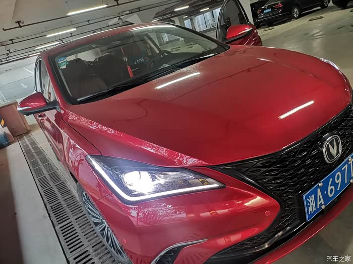

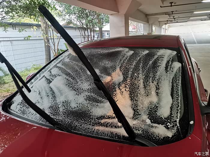

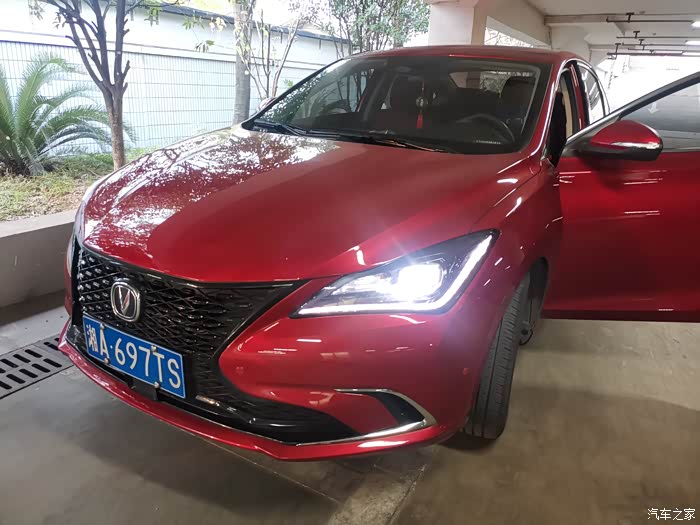

红色逸动蓝鲸,一台家用好车,日常驾驶主要在城市里,车况一直不错,1.4T蓝鲸NE的动力也让这款车的动力储备足够,与之匹配的7速双离合变速箱响应及时,驾驶十分轻松。日常用车,要爱惜她,才能有效的改善车况、提高车辆使用寿命。停在外面时间长了车子就会有一层油膜,又不会经常去洗车,油膜的存在,影响了视线,雨天行车更是影响安全,是不小的安全隐患。为此定期清洁玻璃显得尤为重要。想着我前档玻璃雨刮片也是需要清洗一下了。相比洗车的流程,清洁玻璃和雨刮器显得简单了许多,自己动手可以解决。首先来上一瓶随处可买到的万能清洁泡沫,这个是去除油污的神器,比起什么洗洁精、肥皂水、洗衣粉来说,这个更容易。再准备一个5升左右矿泉水桶装好的自来水,准备一块抹布或者几张纸巾。步骤也很简单,打湿玻璃,将雨刮器立起,均匀喷上泡沫,等待1分钟左右,让油膜和脏东西被泡沫溶解,拿上纸巾顺着雨刮片两侧擦拭,放回雨刮片,打开雨刮器或者大拖把擦拭前档玻璃,最后用桶装自来水冲洗即可。5-10分钟即可搞定。

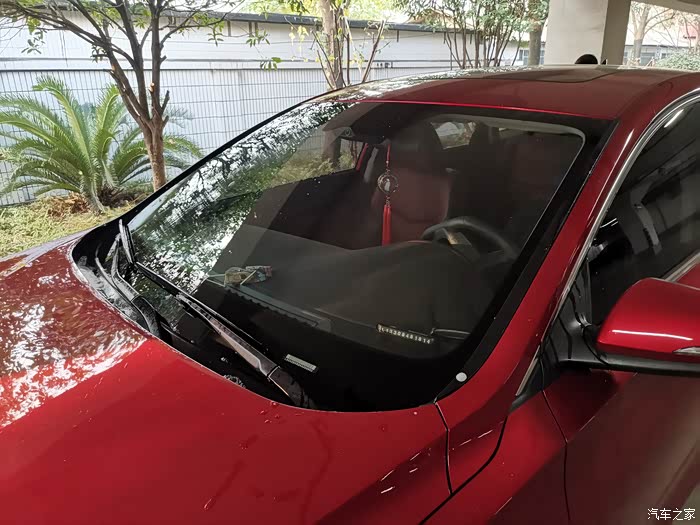

停放在室外,油膜很容易沾上玻璃
单靠雨刮器已经无法刮干净,雨刮片上也积累了不少油脂
下雨时,玻璃上的油膜明显影响视线

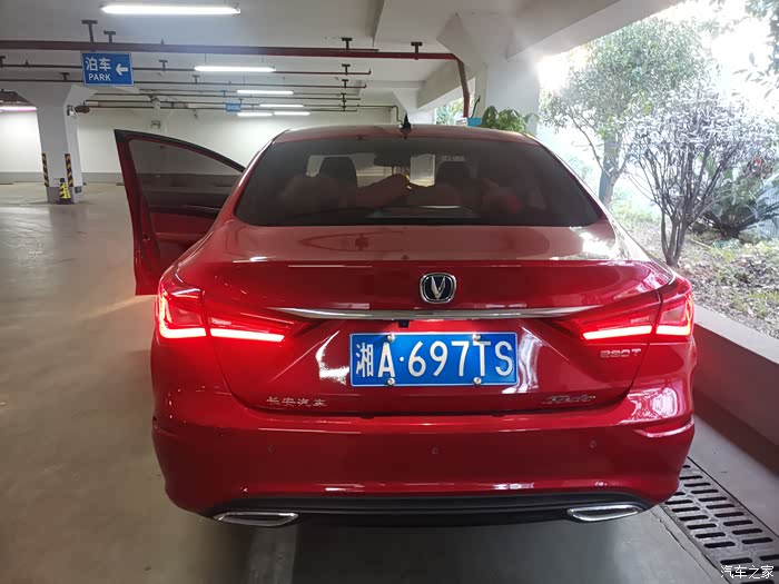

尾箱里常备一些清洁用品

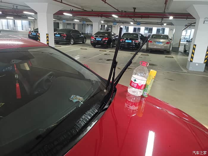

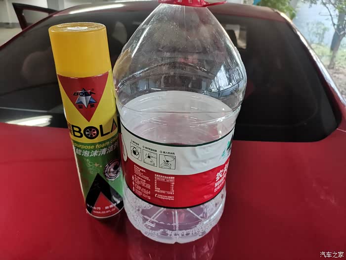

清洁前,准备一大瓶自来水,一瓶泡沫剂

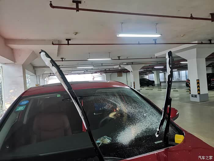

立起雨刮片

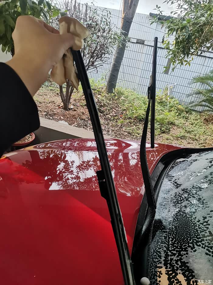

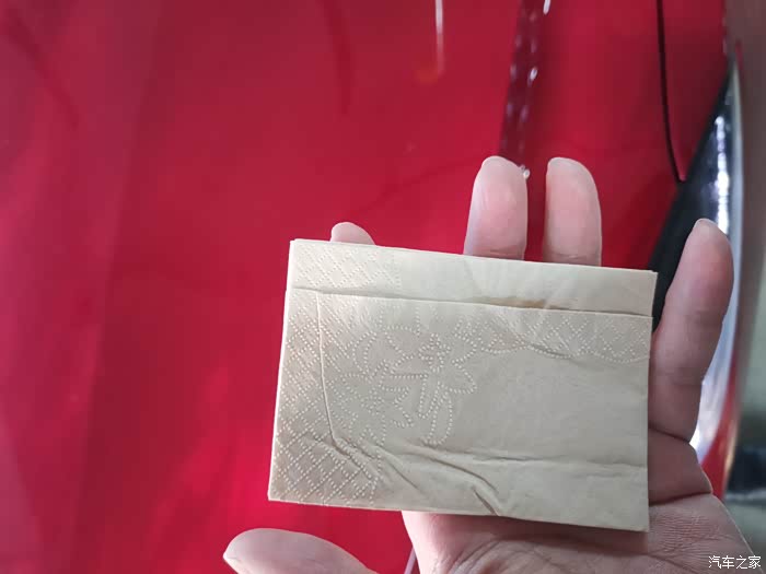

几张纸巾用来清洁雨刮片
先给雨刮片喷上泡沫
给玻璃上均匀喷满

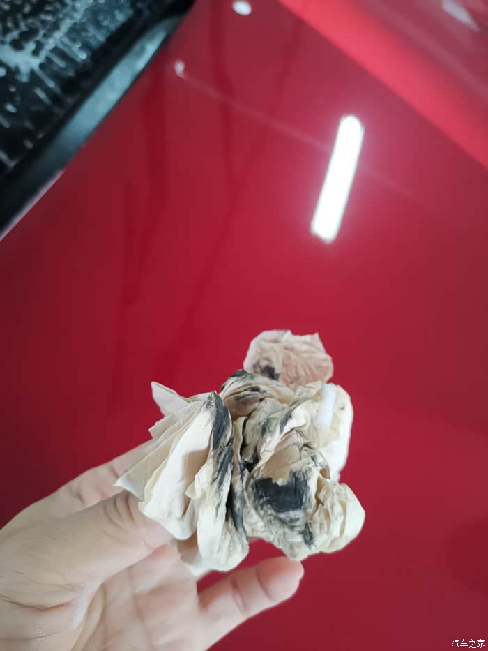

用纸巾擦拭雨刮片
灰尘和油污脏得很

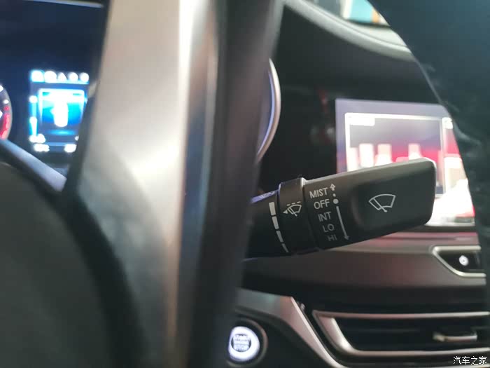

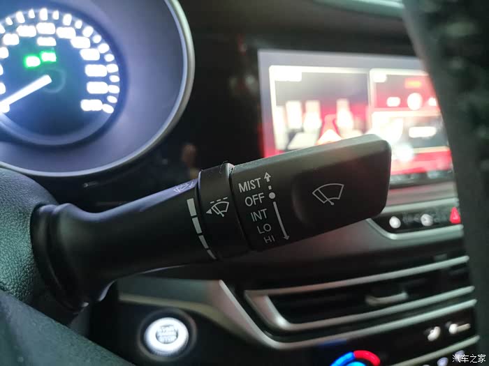

再次开启雨刮器

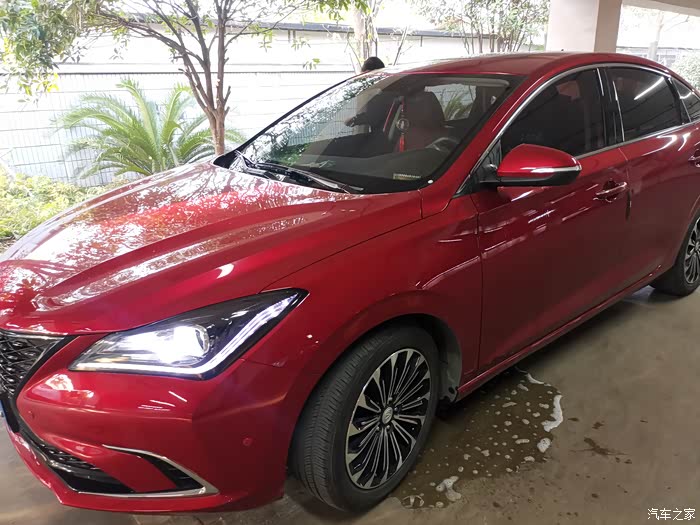

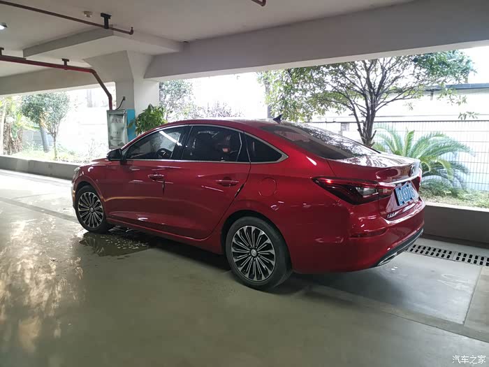

一顿操作下来,前挡玻璃清亮许多,自己动手丰衣足食
