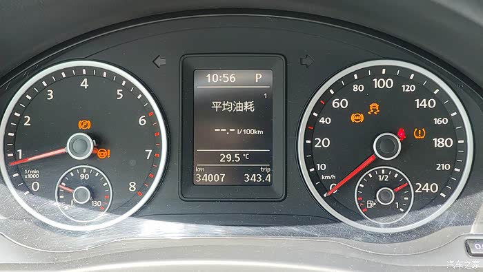

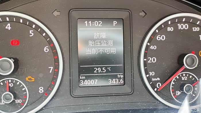

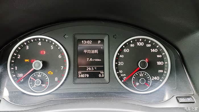

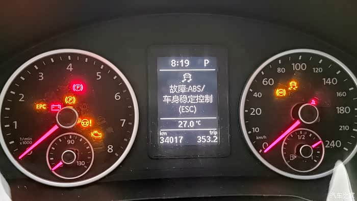

譬如这早晨出来好好的,中午上车仪表盘上就亮起了一堆故障灯。
仔细一看,竟然有电子驻车、方向盘助力、ABS、车身稳定和胎压监测等五个故障提示。
还有这醒目的文字提示,还有那个右下角的trip里程,近一年前保养清零,竟然只有三百多公里。
这个情况我以前没有遇到过,颇有些慌乱。

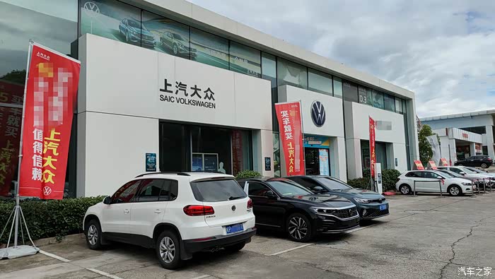

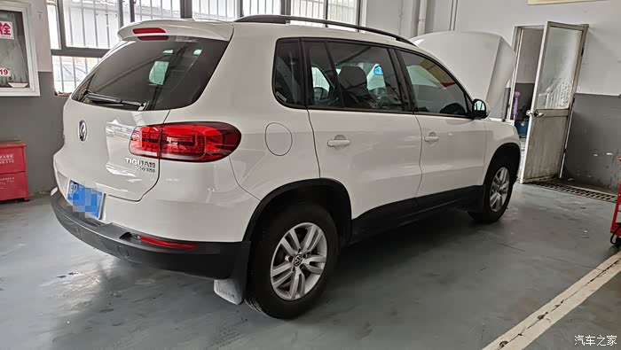

恰逢周末,次日赶到4S店。

恰逢周末,次日赶到4S店。

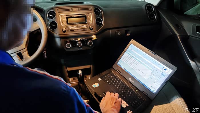

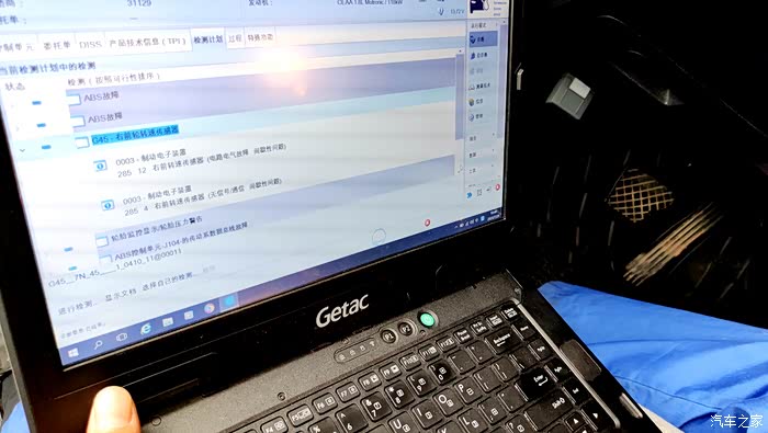

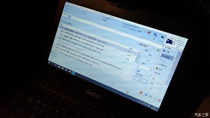

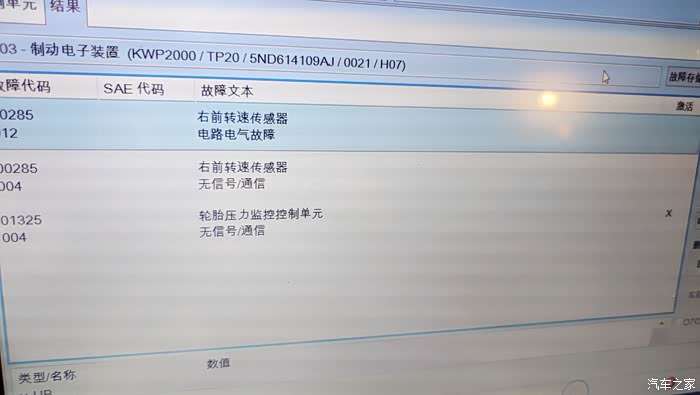

检测结果是右前轮转速传感器出现故障了。

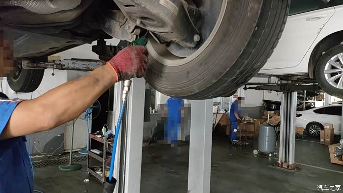

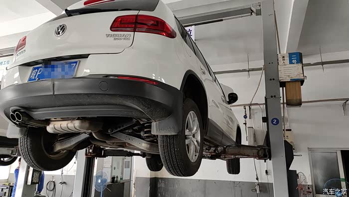

举升,这款途观换传感器拆卸安装不算麻烦。而有些车型需要拆卸轮胎,这样就需要做一次动平衡了。
坊间也有此传言,于是决定全部换新。

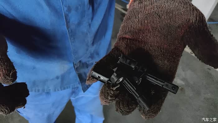

拆除右前轮速传感器。

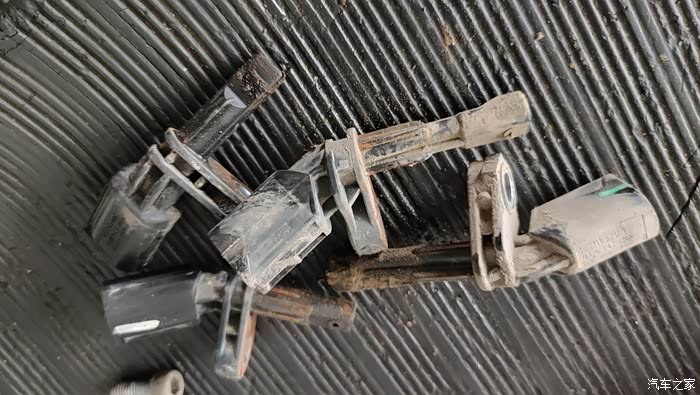

就是这只传感器坏了,身材不大,影响还真不小。
继续,将四只传感器全部拆下。
换上新的传感器。
之所以选择在4S店更换,一是可以仔细检测,查清查准故障原因。二是配件质量相对放心。
更换完毕,再次电脑检测。
一切正常。
一切正常。
仪表盘上的故障灯也消失了。

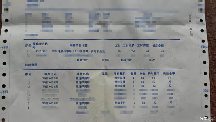

费用:材料52元,四只小计208元。工时费48元/只,小计192元。合计400元。
更换之前请教过一些车友,说是更换轮速传感器不便宜,一只就得两三百元。
这样看来,这家4S店的价格还是都非常实惠的。
