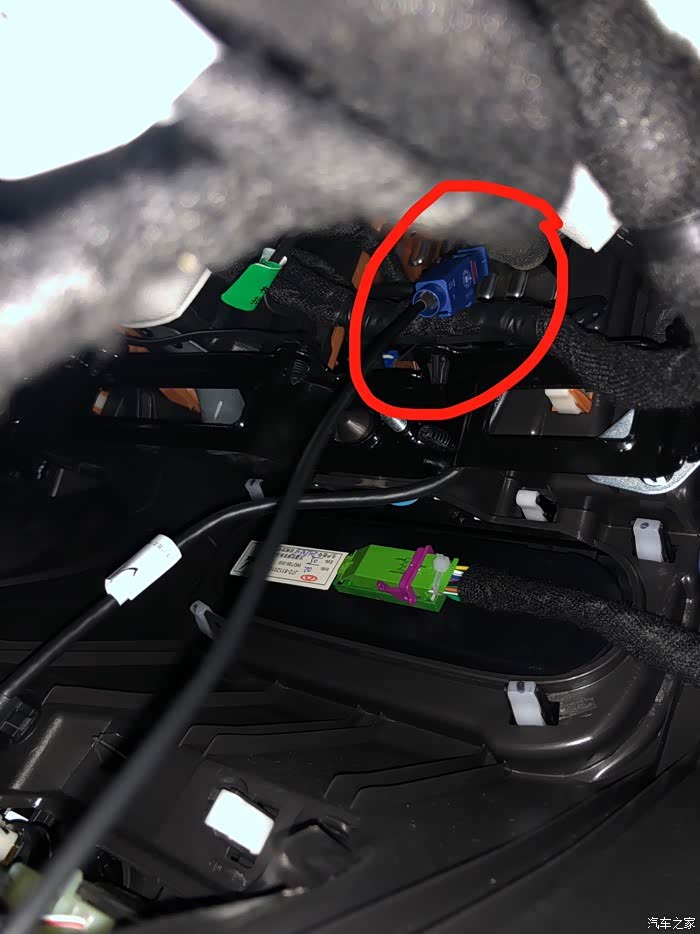

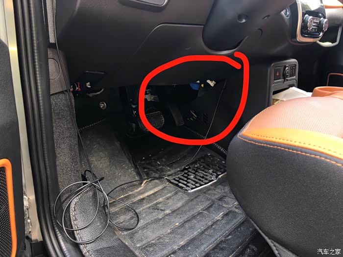

多谢论坛前辈指点,从方向盘下其实可以直接看到车载平板预留的GPS接头,用手机电筒大概观察一下,看好接头卡扣的位置,单手进入盲插即可,具体看图吧,真的很简单,什么都不用拆。
事实证明,方向盘位置安装是很简单的,人脸朝上,半躺在地板上就能看到
蓝色的,这是接好的,插之前忘记拍照接了,见谅

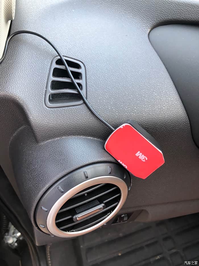

没问题了,再粘接固定

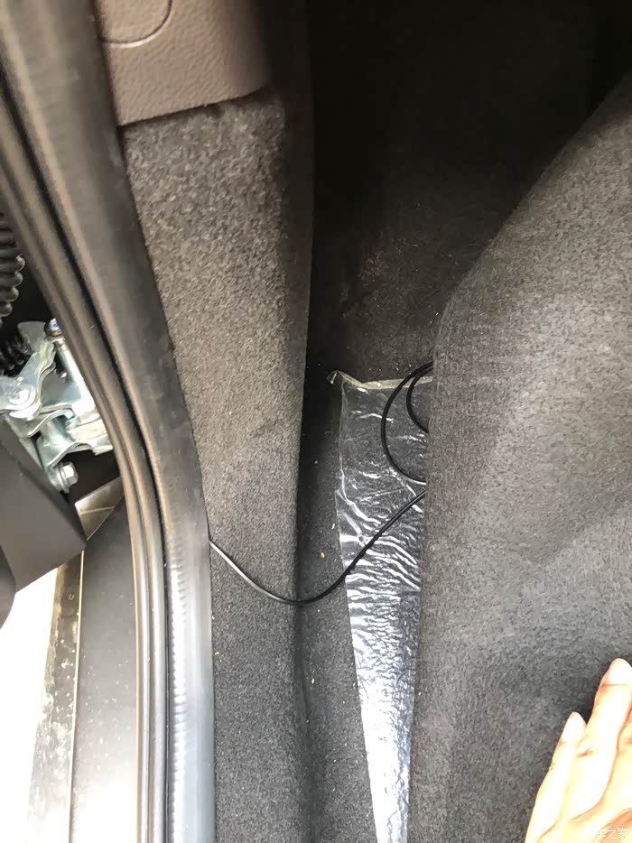

利用门边胶条
地毯一盖,很完美隐藏走线

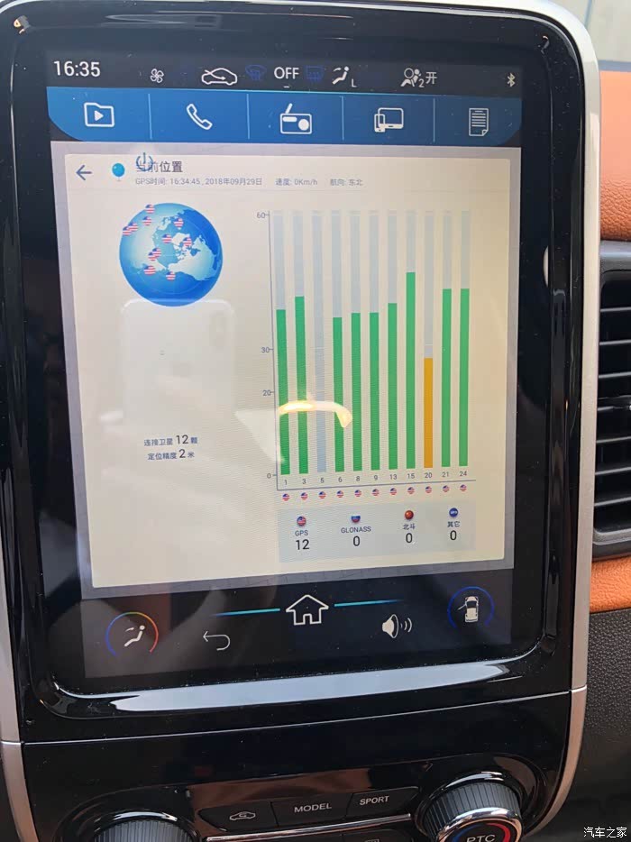

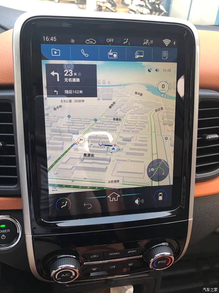

前挡风这位置Gps信号很好,12颗卫星妥妥的

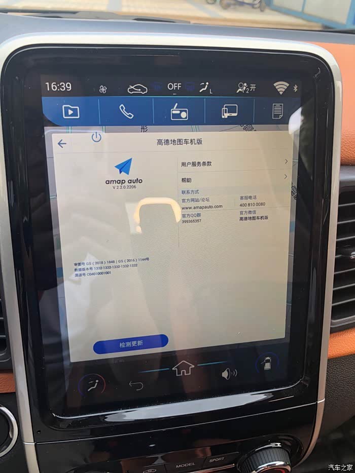

连接手机热点后先更新高德程序,再下载离线地图包
离线导航完美,感谢论坛前辈们的指点
