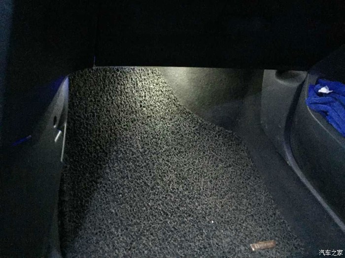

灰色是开门亮的电源线正极,绿色是负极,破线后接两根线出去,通过A柱,仪表台,到达仪表台下方。接到脚窝灯接头。这个接头有软驱电源插头就可以。
这是通电后的效果

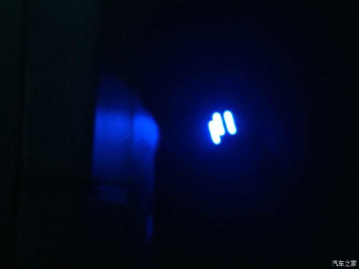

顶灯的两侧有两个接口,都是正极在外,负极在内,通过ACC控制,我的行车记录仪占用了一个接口,另外一个接口就拿来接氛围灯,还是用软驱插头,把上面买的氛围灯分两组,左边和右边,前面各3颗,后面各2颗,共10颗。这样夜晚开车的时候就从脚的位置发出淡淡的蓝光,不影响驾驶。
照片有点模糊,就像萤火虫一样,淡淡的,舒服。

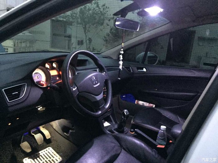

停车开门后脚窝灯会亮,大气。打燃火后脚窝灯随着顶灯慢慢熄灭,不影响驾驶。
