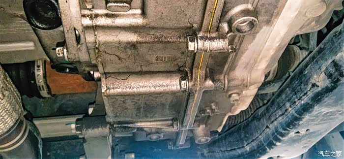

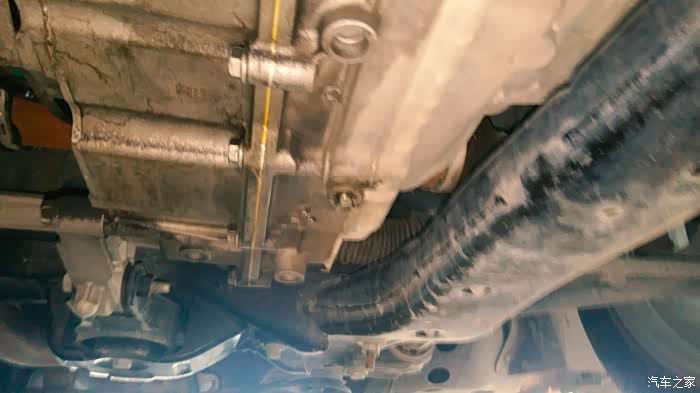

由于工具有限并非使用举升机把车举起来,而是用斜坡方式把车子加高,然后爬进车底
可以看到变速箱油已经比较的黑,达到更换的需求,正常变速箱油呈现是浅红色,污染变质后的是深红色并且还有异味!什么时候换变速箱油大家也可以通过观察颜色来判断应不应该换!
一共放出了5L,实际还没有完全放到变速箱油滴水状态,原因只准备了5L的变速箱油,所以立马拧上了放油螺丝,重力更换方式放多少加多少,所以待会倒入同样的油量,这样做相比观察油位螺丝最多算个勉强准确吧!变速箱油不超300ml或少于300ml基本没太大问题!我观察了下我的保养手册,原厂加入的变速箱油有8.2L左右,那就是液力变矩器起码还有3L左右的变速箱油没排出来,所以重力更换是很难换得干净,只能依靠稀释旧油达到更换目的,所以新油很快就会被旧油污染,最后降低新油的效果,所以我觉得应该缩短第二次重力的更换变速箱油时间。
放完之后拧紧25牛米力度就可以了
