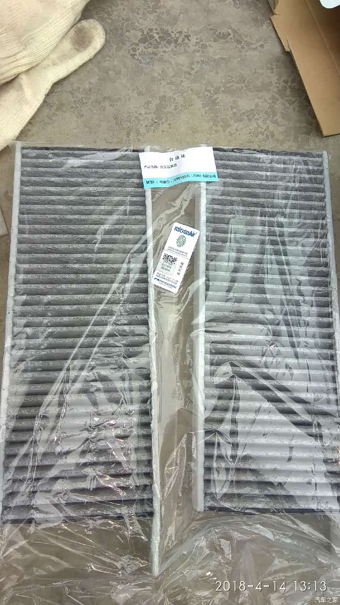

车子跑了1年多了,从来没有更换过空调滤芯,估计也脏了,之前在论坛发帖问了网友们哪里有配套的滤芯卖,好在有位热心的网友告知,55元买的,是科德宝的,专业制作无纺布滤芯的,前天下单,今天到的,下午就更换好了,比更换空气滤芯方便多了,只需要10分钟即可,

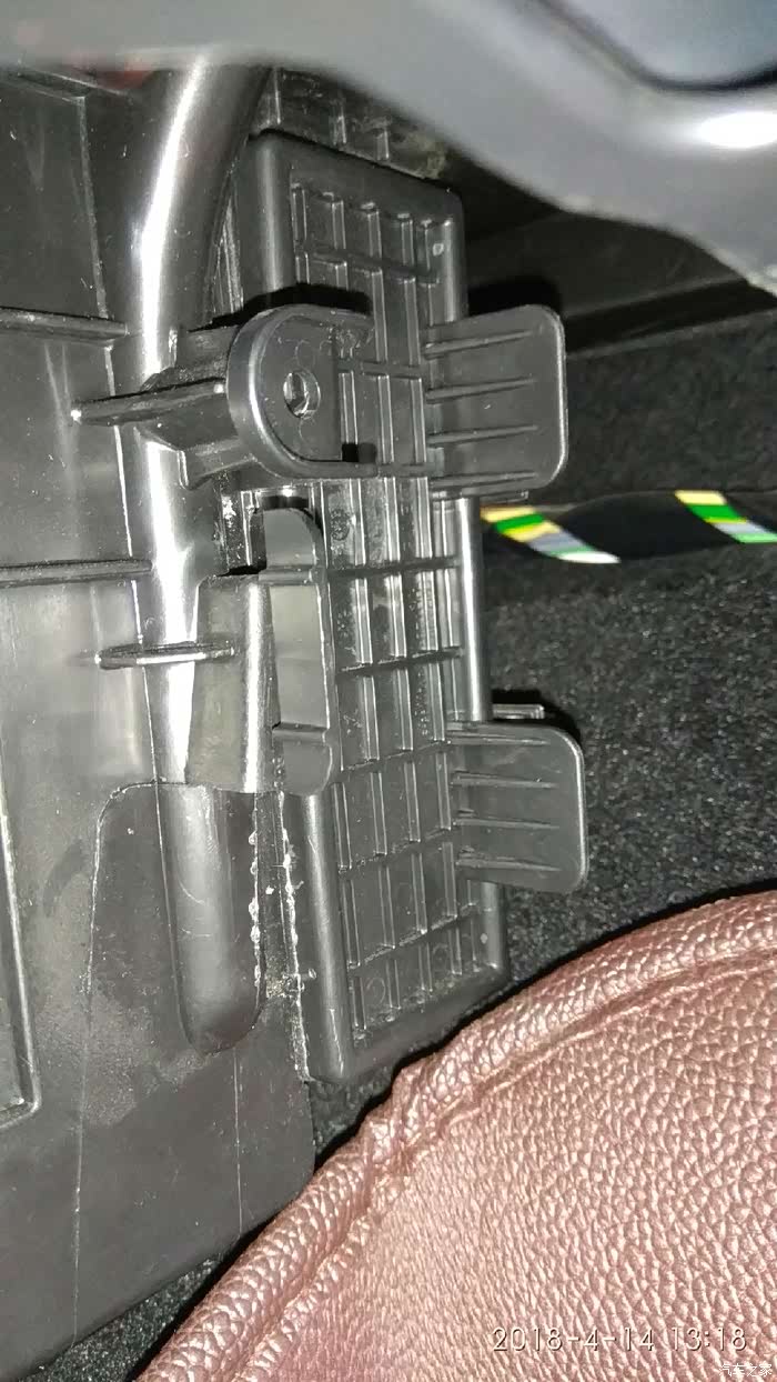

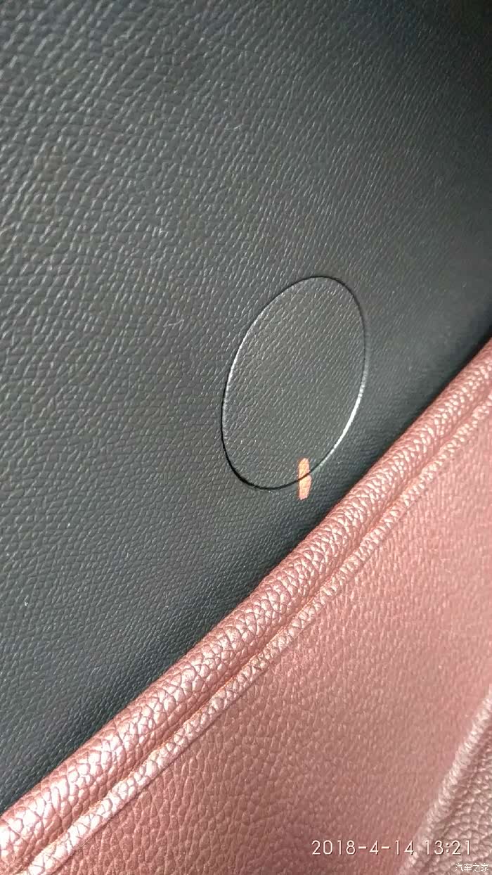

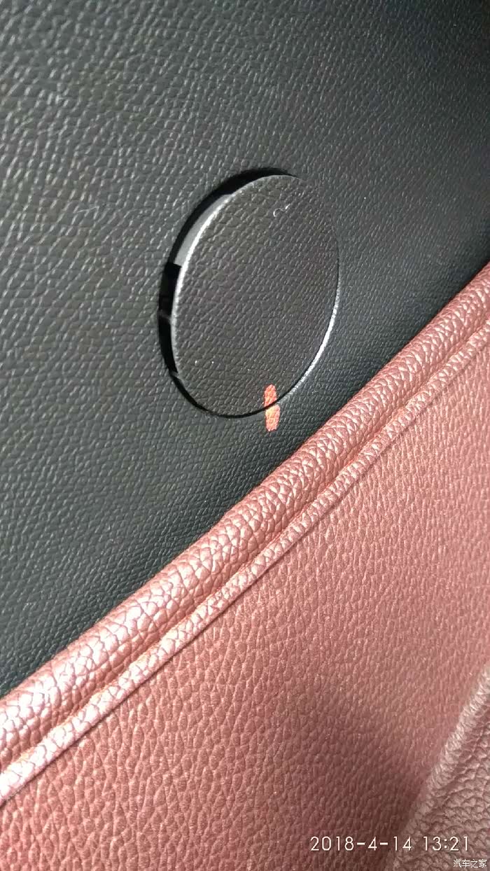

空调滤芯在副驾驶的左腿处的侧边,直接用一字螺丝刀撬开

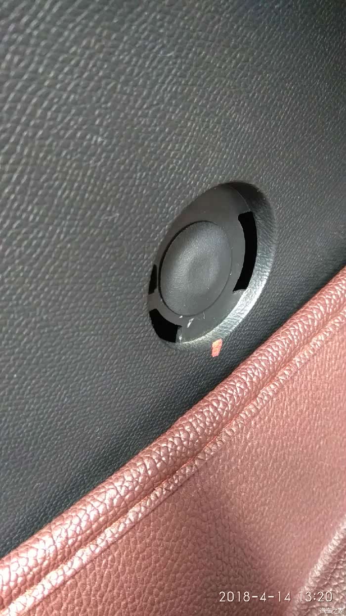

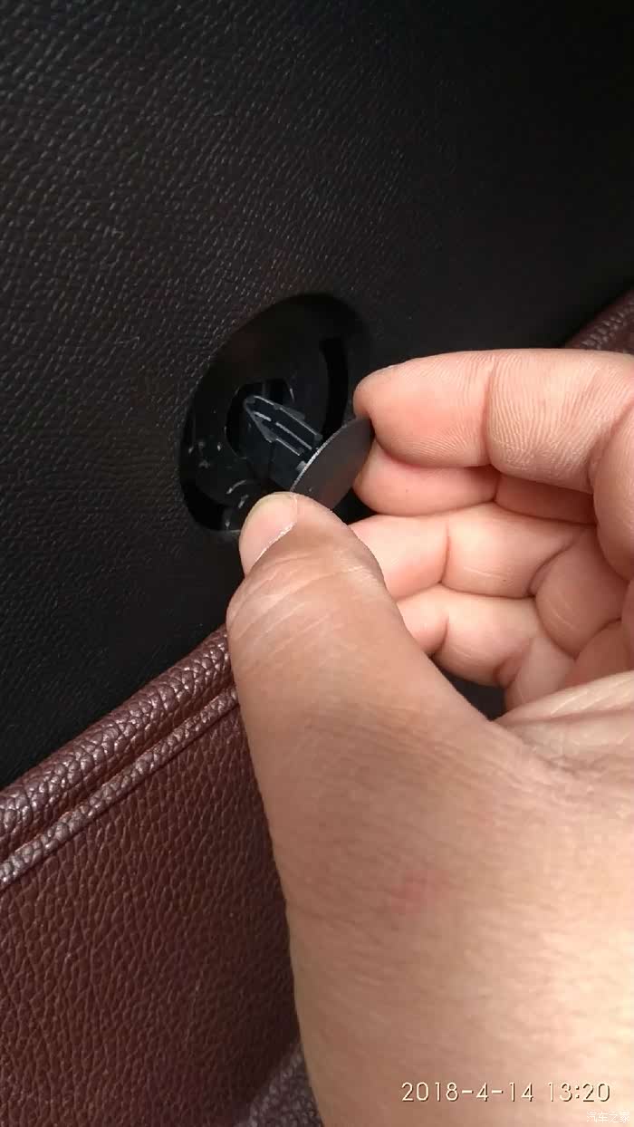

再撬开里面的小盖子,

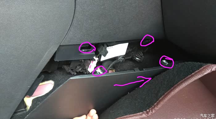

之后,将塑料板向车头的方向拉,一边拉的过程中,同时向副驾驶车门方向拉,拉开后就可看到有2个卡子,是和机架连接的,回装的时候注意对号入座。

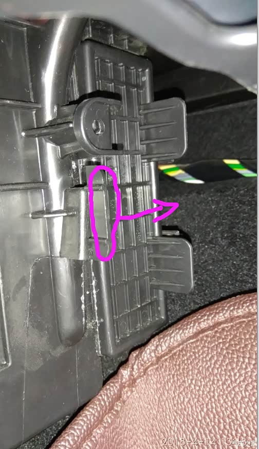

一直向里面看,看到这个小盖子就找到了,

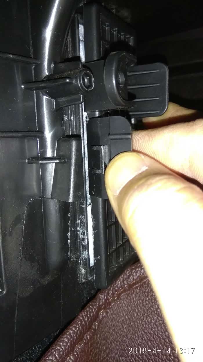

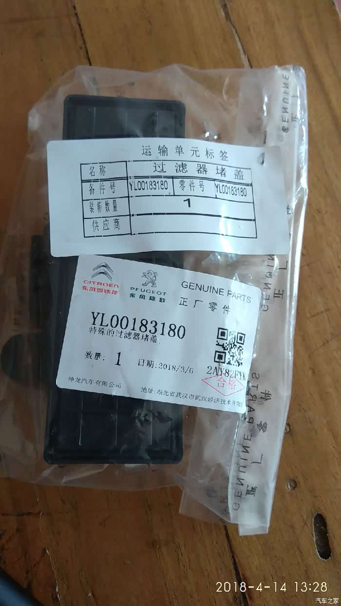

按照图中的标注,按住画圈的部位,向车头方向拉,要稍微用点力,听到啪的一声,就OK了,如果不幸被你掰断了,不要怕,某宝有卖,原厂的18元,我在换之前就买了个,作为备件,以防万一!

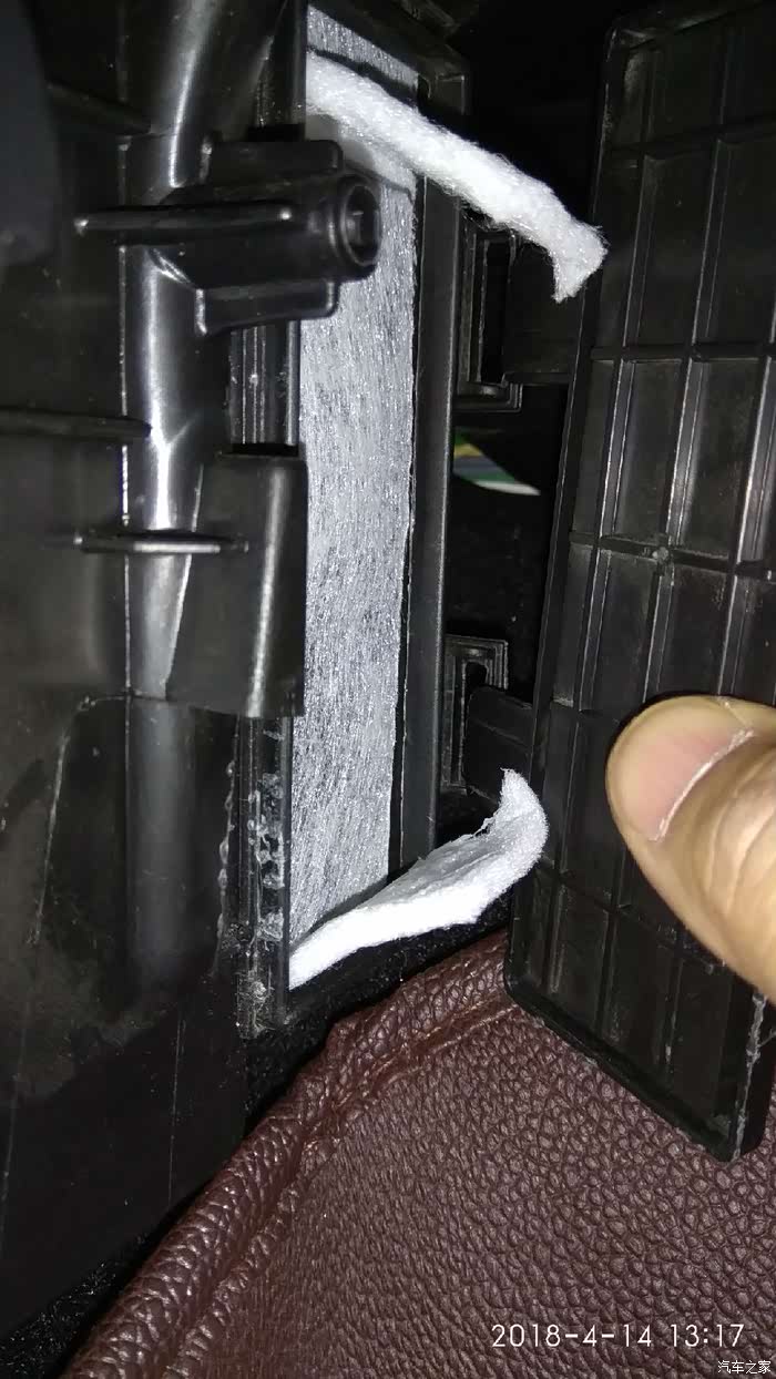

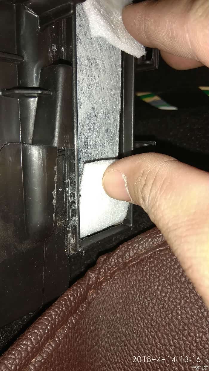

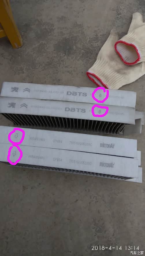

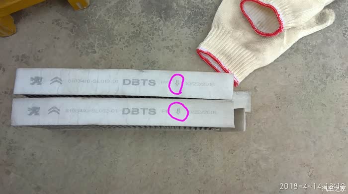

打开盖板后,看到的就是这次的主角,空调滤芯,一直很奇怪为什么有2个小尾巴,原来是为了拆卸方便,拉住小尾巴向外拉,就可以拆除旧的滤芯了,需要提醒的是,新308的空调滤芯和408的一样,是两个滤芯呈站立的姿态放置的!当你把第一个拉出来后,从上面就会掉下来另外一个,继续拉住小尾巴向外拉,这样2个滤芯就全部拆出来了。

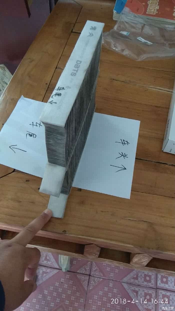

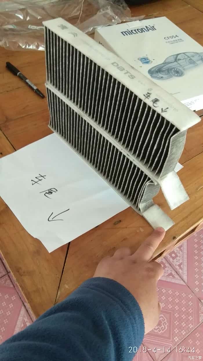

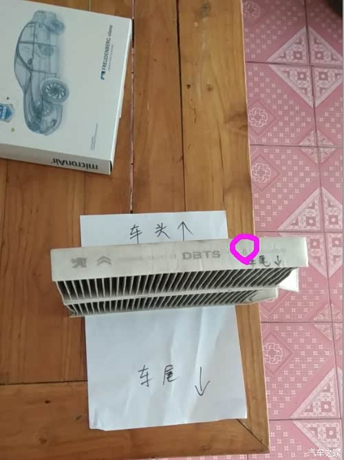

画圈部位就是箭头,所指的就是安装方向,以旧的滤芯为例,图中滤芯摆放位置就是安装时的位置,滤芯上有箭头标注,箭头指向的是车尾的方向,另外小尾巴得要向外,也就是朝向副驾驶的车门方向,这样便于下次拆卸。新的滤芯也是如此安装!
滤芯上的箭头标注
上图是旧滤芯,下图是新滤芯

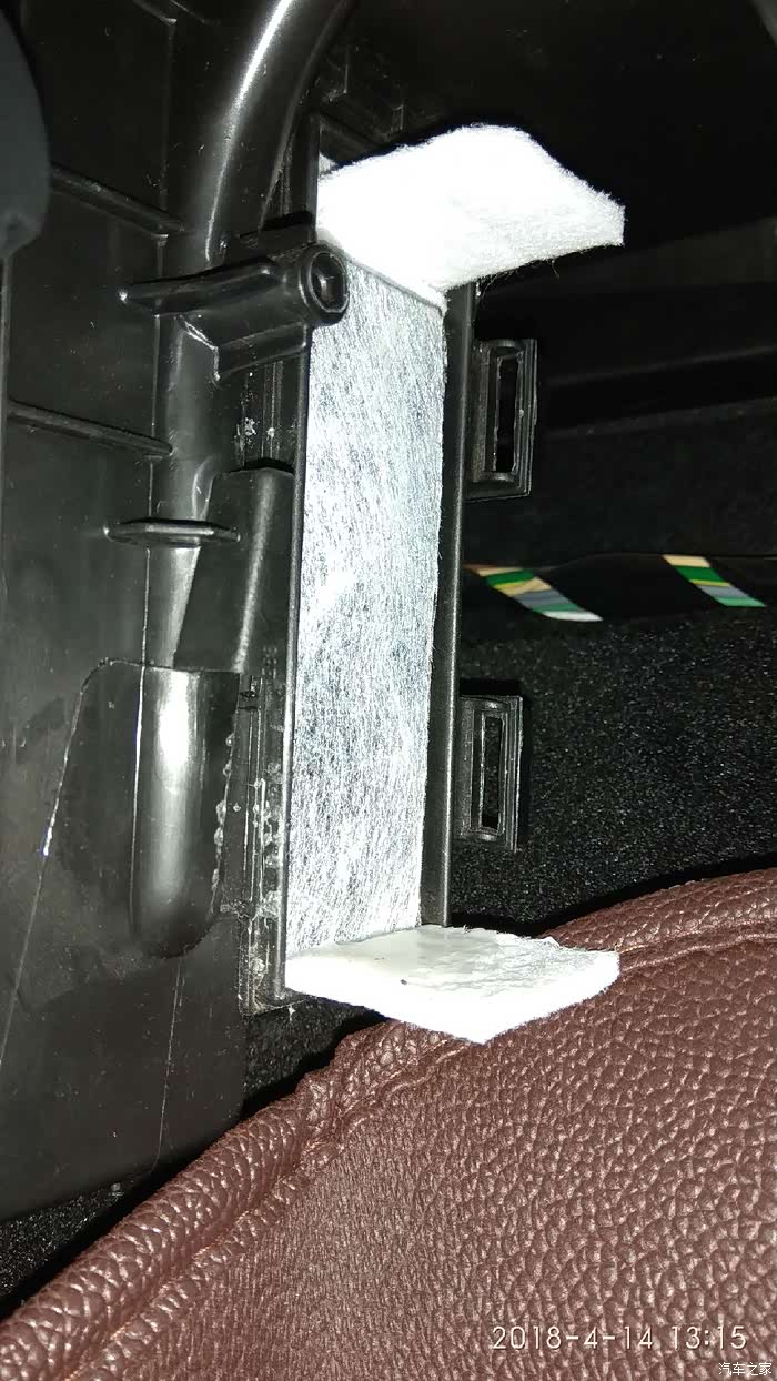

把第一个滤芯放入后,向上托起,一直到顶,用一只手托住,或者用直尺顶住也可以,不让他掉下来,然后继续放入第二个滤芯,安装到位后,就会看到2个滤芯的小尾巴都会露在外面就对了。下次很方便的就可以拆卸了,
把2个小尾巴对折后,安装滤芯盖板
听到啪的一声,就安装到位了

最后要说下,科德宝的空调滤芯,远远好于原厂的!!!!
