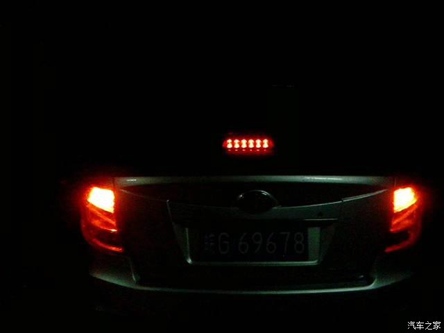

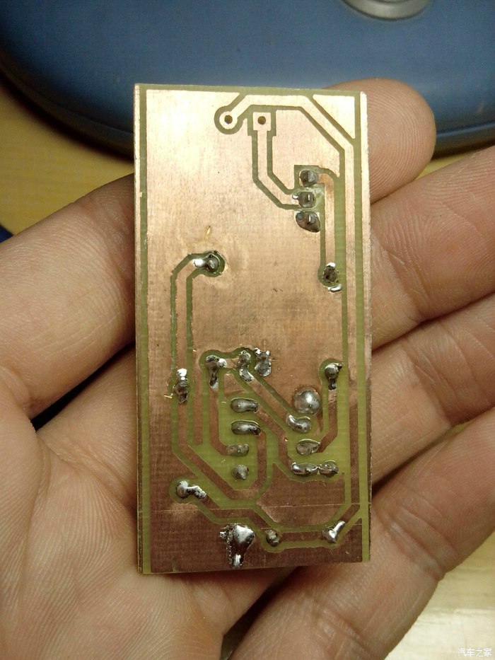

自己特别喜欢爆闪的刹车灯,刹车灯爆闪蛮醒目的,卤素灯泡不适合爆闪,卤素灯泡亮的反应迟钝,只有led可以高频闪烁,这样安全,给人提高警示作用,但是不能太亮,否则容易对后车完成短暂失明。我知道F1赛车的后刹车灯就是LED爆闪,我想如此高端的赛事,如此快的车速,改成爆闪肯定是有道理的,自己到处找资料,还自己摸索了protel99se,图画的不好见谅,PCB是自己学度娘教程自己腐蚀的,过程比较复杂,弄了四五次才找到点感觉,自己买的单面PCB板和感光蓝油还有环保腐蚀剂等化学试剂,很多朋友和坛友要,我就批量做了50块PCB成品,自己焊接,套热缩套管防止短路,自己焊线。

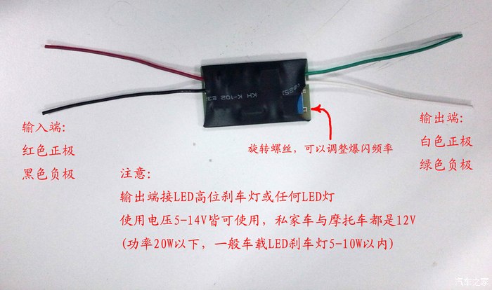

这是电路图(频闪的频率可以改变R2的阻值,50K闪的有点慢,我自己后来换的10K,感觉还可以,也可以将R2换成50K电位器,可以随意调节频率,批量做的是可调频率的)

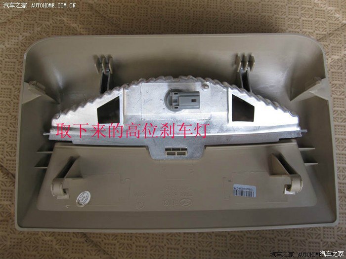

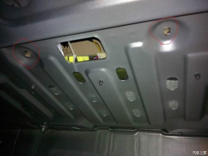

打开后备箱,把红圈里的两个卡子拨开,很轻松,大胆操作

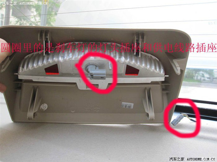

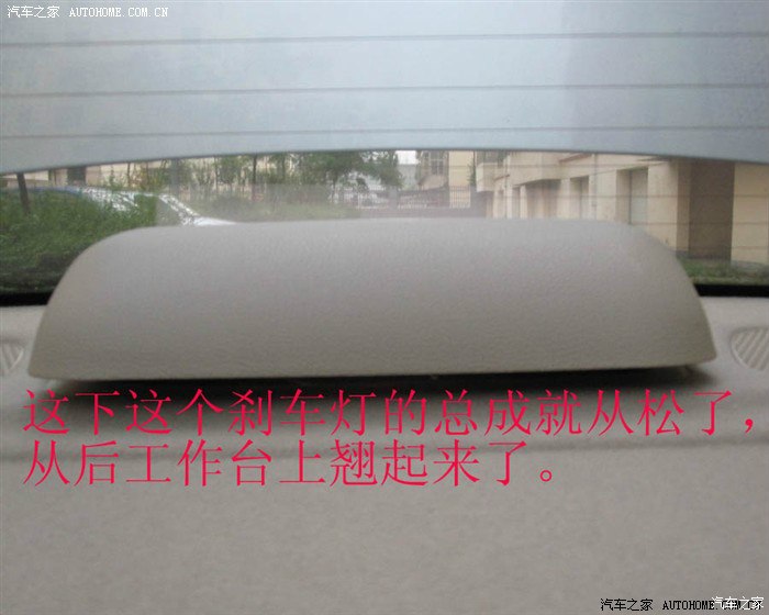

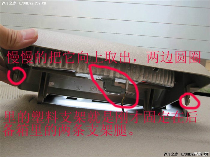

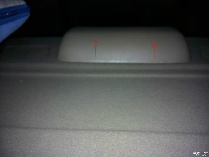

然后进入车内,把 高位刹车灯按红色箭头向上拔,晃晃再拔会轻松点,拿出来后会看到一个插头

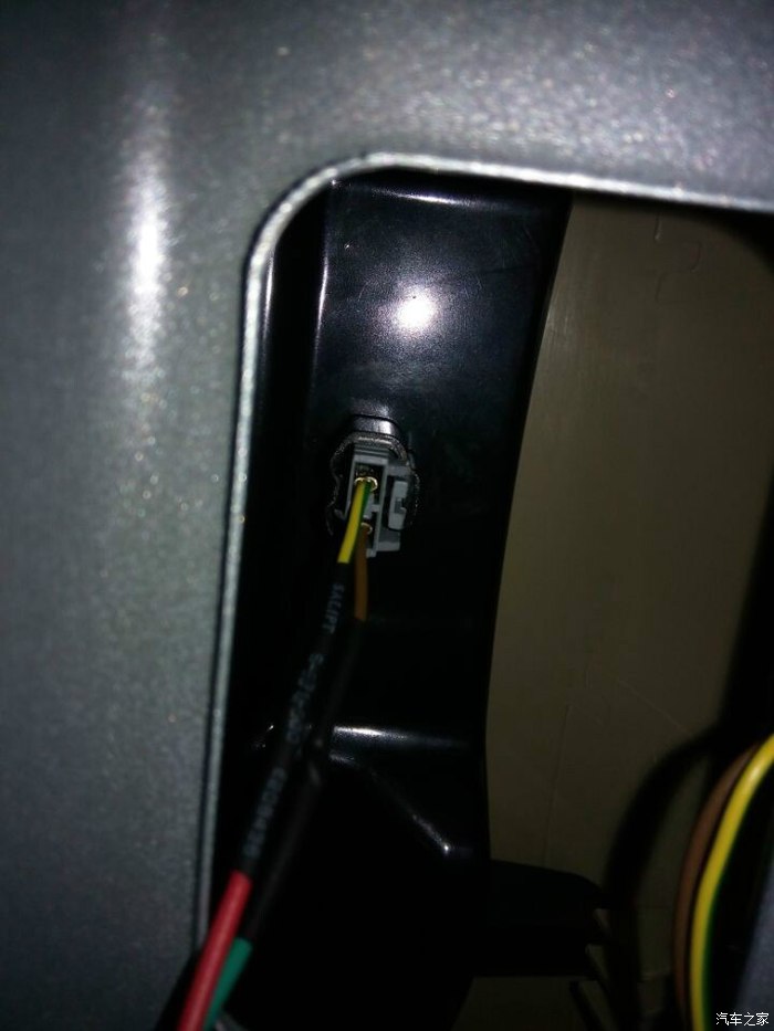

拔掉图示的插头,插头有防脱,要用个牙签按住锁扣就好拿下来了(这个是老款B50的,13款插口是直的,拆的方法都一样)

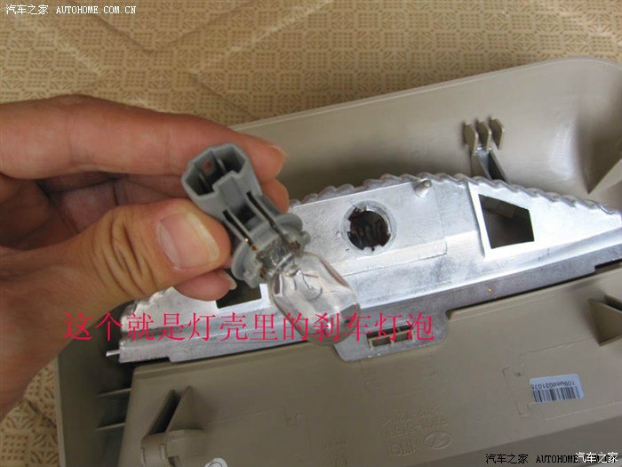

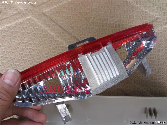

同学们可以把卤素灯换成LED灯条(5050LED灯条就可以了,自带双面胶,一贴就行)
如果改LED灯条,我觉得这个插座可以不要了,直接把线接上就好,不需要这个插头
5050灯条就贴在反射板就可以了

最后就很简单了,把这根线剪断,把爆闪器一头接插头,一头接线,等于串联起来,然后用胶布包好,最后用扎带固定在钢板上就OK了
