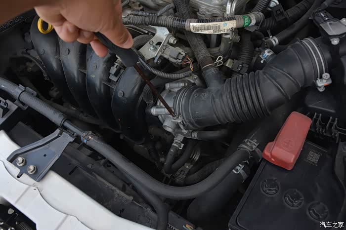

使用十字螺丝刀拧松节气门橡胶管上的金属卡箍螺丝。
拧松之后把进气橡胶管往外拉就与节气门分离了,分离之后就能看到节气门了。
