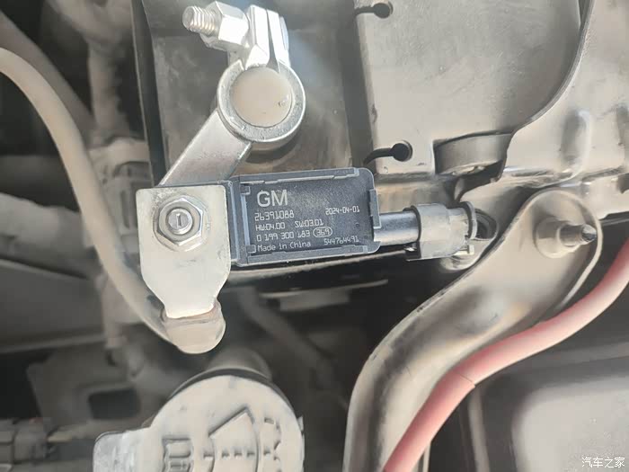

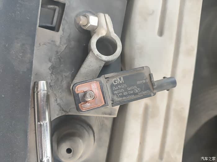

怠速变高,电流传感器坏了
车开了5年整了。前几天怠速变高 到1000转了,降不下来了。 到汽修厂一查 说是电流传感器坏了, 换上就好了。一个360元,感觉有点贵呀 这么个小东西!
顺便检查了一下电瓶,还有22%的寿命,不知道还能坚持多久! 问了一下汽修厂换个电瓶得九百多!
不知道车友们的电瓶用了多久换的??
旧的
新的
