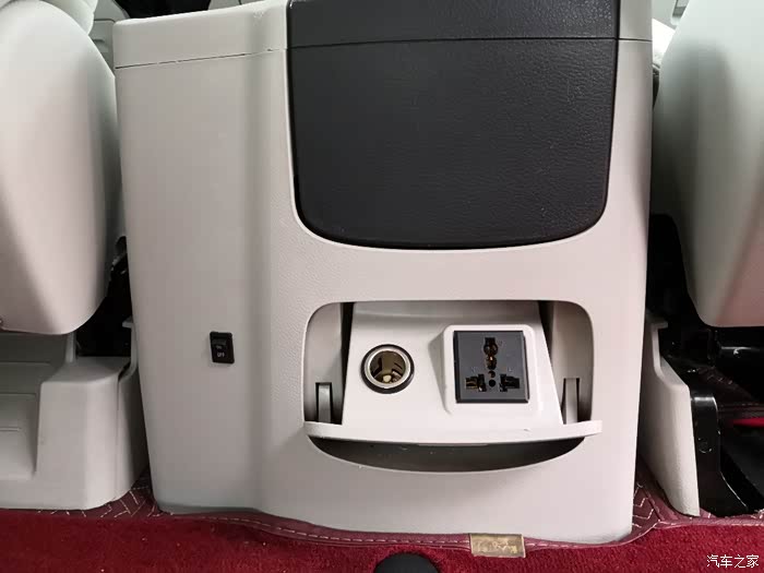

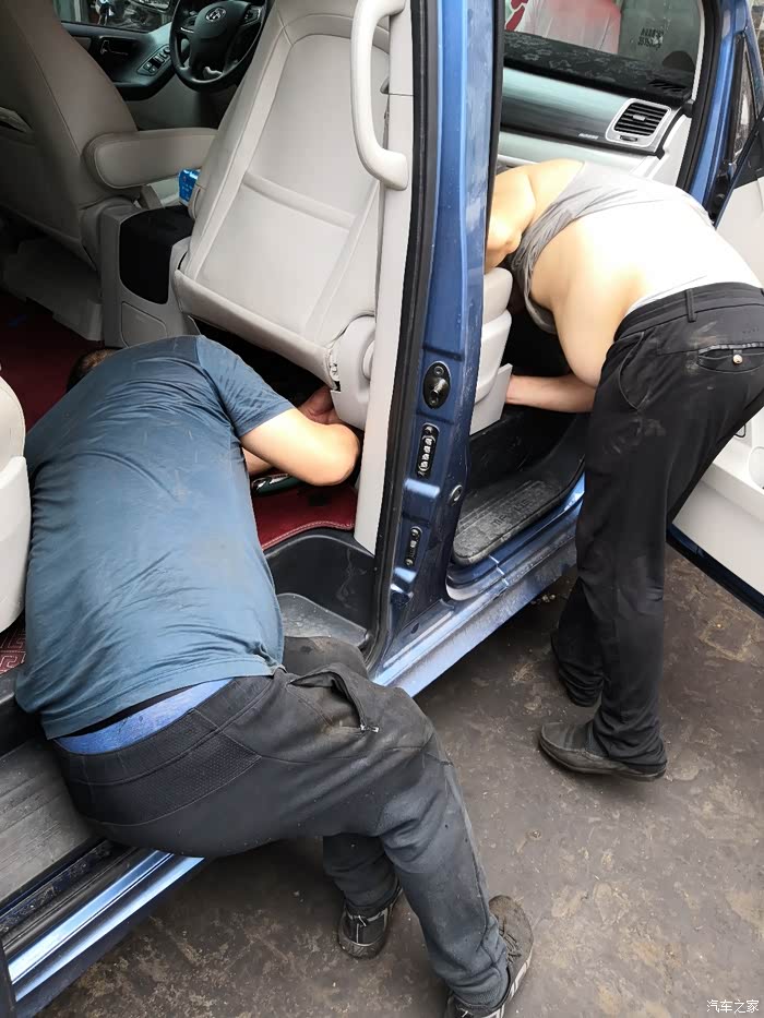

拆座椅和扶手箱

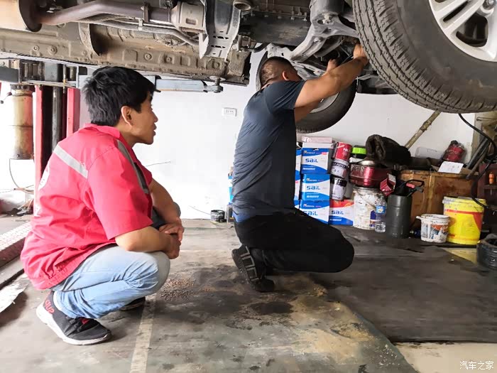

研究主电瓶到副电瓶走线方案

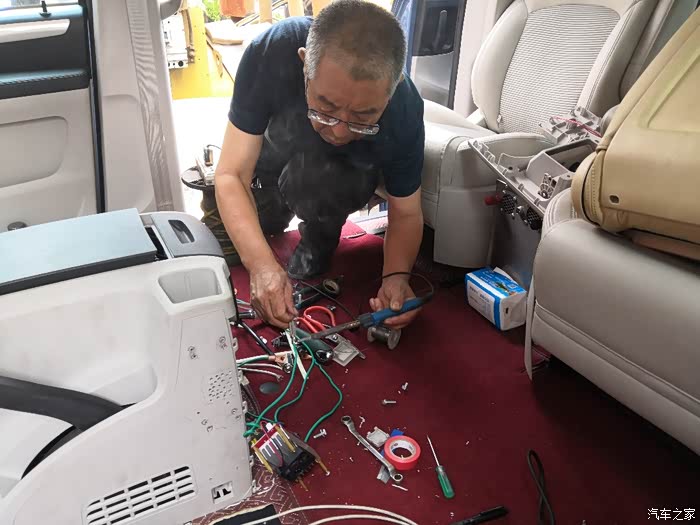

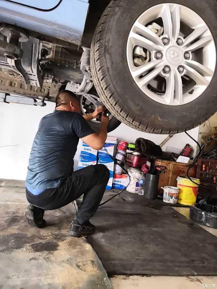

开始走线

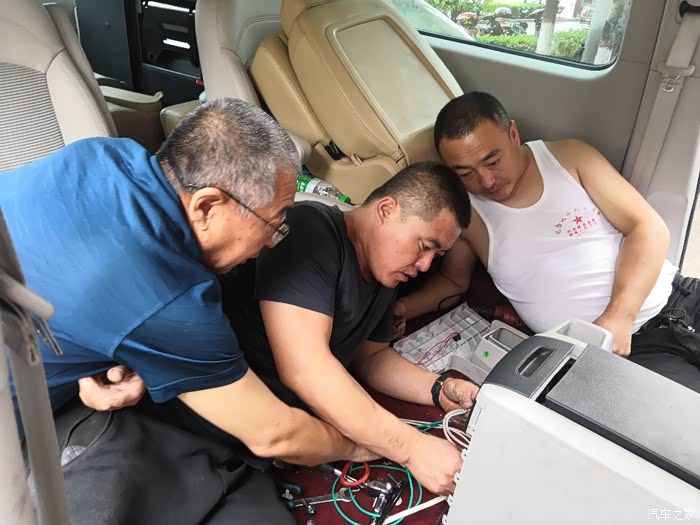

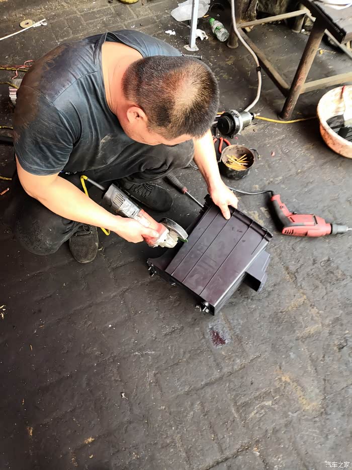

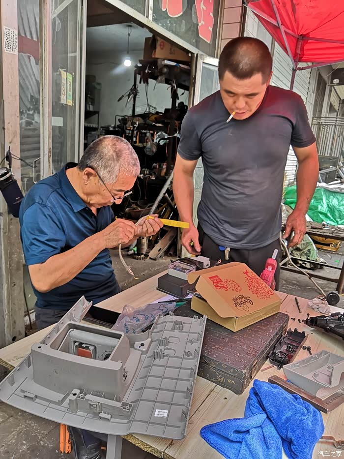

逆变器固定在扶手箱下面,得切割扶手箱
固定隔离器,空开

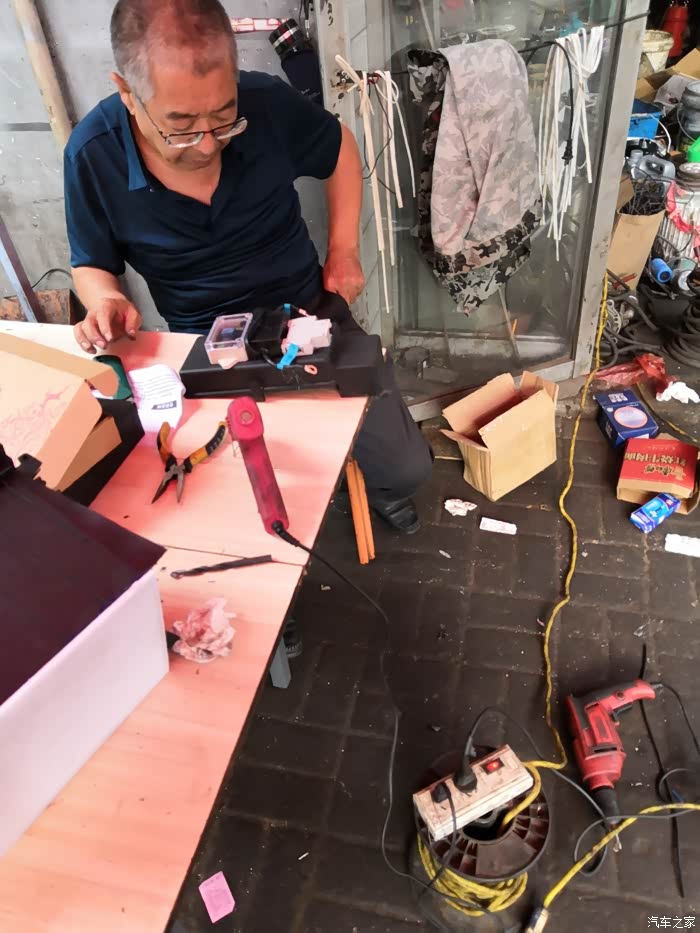

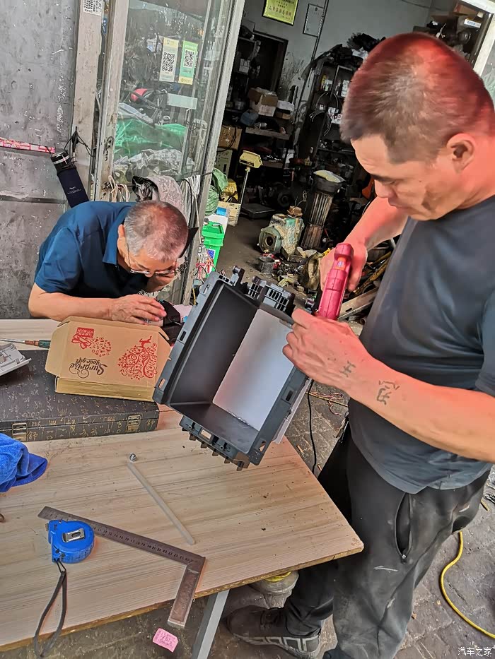

给扶手箱重新做了个底

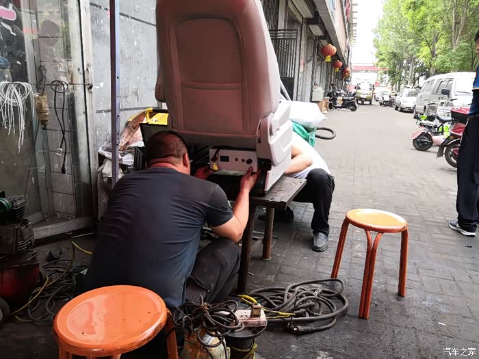

线路焊接

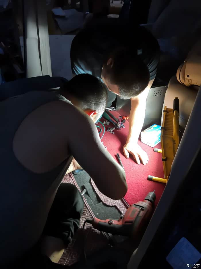

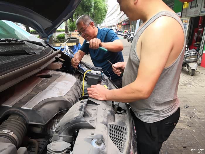

连接主电瓶

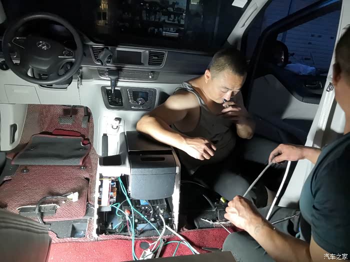

加班
第二天一大早老师傅亲自上手指导

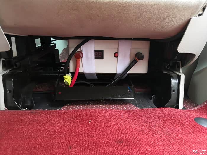

副驾驶座底下固定副电瓶,原计划做个抽屉,偷懒了
