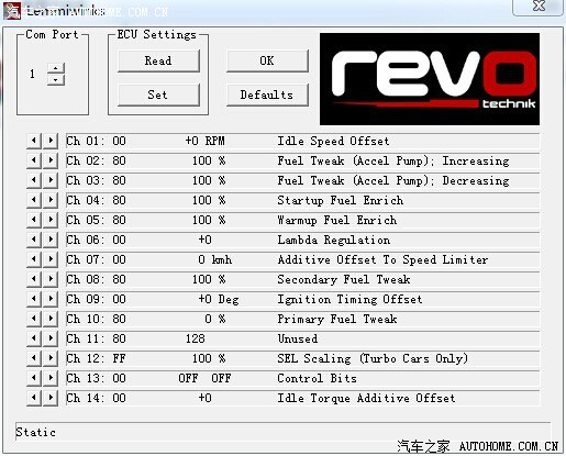

       这几天一直在找关于ECU(行车电脑)调校这个话题的信息,在国内和国外的网站上看了不少关于调校ECU的视频,只不过看到只是视频(软件需付费),且没有真正的免费软件可提供下载使用,今天在网上看到了英国著名汽车改装公司Revo提供的Lemmiwinks ECU调试软件http://www.xici.net/d99533156.htm(rar文件大小100KB),自己的小派发动机怠速稍高900转/每分钟,打算买根VAG-COM线用lemmiwinks调试一下,不知道此软件的帖子在我们派力奥论坛 有没有大神发过(坛子里我没去细找,知道此软件或已使用过的朋友别喷我啊),总之我是按耐不住了,不光自己拥有它也要和大家分享。ecu参数调整软件revo lemmiwinks (警告:请谨慎使用!!!)   revo lemmiwinks与vag-com对发动机ecu调整是一一对应的个人通过试验改变ecu单元的1-14通道的参数值后。用vag-com对改变ecu单元的1-14通道的参数值检查,确实是一一对应的关系。用vag-com修改的1通道参数值,revo lemmiwinks确认。用revo lemmiwinks修改的1-14通道参数值,vag-com全部认可。revo lemmiwinks能读取1-14通道,并能调整所有通道参数,vag-com 也能读取1-14通道,仅能调整1通道参数  revo更改设置存放在eep rom中,不会丢失,eep rom 是与闪存芯片不同,主要是发动机控制程序, 并且因此变动不会影响代码检查。如果担心改变会影响发动机,可以恢复默认工厂设置,回到汽车改动之前的设置。revo列出ecu的适配通道、典型工厂VAG 控制范围、最大可能的控制值,将直接地写对连续eeprom 的变化 。
       此软件解压后文本文档里14个通道的设定过于简单我从网上系统归纳了一下各通道的设置。下面是01-14通道的调节参数供大家参考。(请一定谨慎使用!!!)
     01: Idle speed offset-------------------(怠速调整)更改怠速的发动机转速( 允许以10为一级调整发动机怠速 旋转/分+0 相当与vag-com的128 典型VAG控制范围:-50到+50 最大可能的控制范围: -1280 rev/min to +1270 rev/min )
     02:Fuel Tweak(Accel Pump);Increasing-----(燃料增加)增加负荷的时候增加喷油量,改善提速油门响应(调整、加载燃油比例。增加负荷,调节节流阀反应,这与加速器泵作用是等效的典型的VAG 控制范围: 100% 到110% 最大可能的控制范围: 0% 到200%)
     03:Fuel Tweal (Accel Pump)ecreasing----(燃料减少)减少负荷时减少喷油量,和02相反。(调整、加载燃油比例。减少负荷,调整燃料气体,与通道2相似,但调整为减少燃料。典型的VAG 控制范围: 90% 到100% 最大可能的控制范围: 0% 到200% )
     04:Startup Fuel Enrich-------------------启动时喷油量,也称为起始时燃料供应(热车)(调整起始的燃油供应量。典型的VAG 控制范围: 100% 到110% 最大可能的控制范围: 0% 到200% )
     05:Watmup Fuel Enrich------------------基本喷油量(也称运行时的燃料供应)(调整运行时的燃油供应量。典型的VAG控制范围: 90% 到100% 最大可能的控制范围: 0% 到200% )
     06:Lambda Regulation------------------氧传感器 λ值调节(可以改变空燃比)(λ值调节,控制ECU适应,系统的氧传感器周期,10 毫秒为单位。典型的VAG 控制范围: -100 ms to +100 ms 最大可能的控制范围: -1280 ms + 1270 ms)
     07:Additive Offset To Speed Limitet-------最高限速,又称附加补偿限速(调整限速以1 km/h 为单位。典型的VAG 控制范围: 0 kmh (没有调整允许) 最大可能的控制范围: -128 kmh 对+ 127 kmh )
     08:不明(燃料2 次追加)控制燃料,(改变附加的燃料,典型的VAG 控制范围: 100% 到110% 最大可能的控制范围: 0% 到200%)
     09:Igntion Time Offset------------------调整点火正时,又称调整点火正时角度。(以0.75 度为单位。全部RPM范围被改变,典型的VAG 控制范围: 调整没有限制)
     10:Primary Fuel Tweak-----------------主要喷油时间,又称主要燃料追加(和05的区别。可能是一个是量一个是时间吧)控制燃料,典型的VAG 控制范围: 不允许,最大可能的控制范围: -25% 到+24.8% 。
     11:不知(不使用) 典型的VAG 控制范围: 调整没有准许,最大可能的控制范围: -128 到+127
     12:SEL Scaling(Turbo Cars Only)-----------涡轮用的,又称引擎涡轮装载换算系数(只限涡轮)(只能减小)典型的VAG 控制范围: 只准许100% (不允许调整) 最大可能的控制范围: 0% 到100% 。
     13:Control Bits-------------------------数位控制(又称控制发动机工作条件数位)典型的VAG 控制范围: 限制为2位数,最大可能的控制范围: 8 种不同的位数或清除。
     14:Idle Torque Additivw Offset -----------调整扭距,可以稍微改善起步响应(允许提高较小的扭矩)典型的VAG 控制范围: 0 到31 (任意单位)最大可能的控制范围: 0 到255 (任意单位)
准备材料:1):  OBD VGA-COM连接线缆   2) :  Lemmiwinks 软件   3):  PC Windows Xp   Windows 7
使用步骤:
    1.    将点火开关转到点火自检位置
    2.    连接好VAG-COM线
    3.    运行lemmiwinks软件 (选择好COM端口)
    4.    点击"Read"读取ECU中的设定参数值
    5.    根据自己意愿调整设定值 (依照01-14通道设置)
    6.   (调好后)点击SET将设定参数值写入ECU
    7.   (适配成功后)将点火开关关闭后再打开
    8.     享用新的设定吧
       lemmiwinks 是汽车ECU升级软件(又称刷ECU),它不用在车辆维修,而是为提升动力和性能比较苛刻的用户而准备的,小白及外行人切勿使用本软件,痒的朋友在专业人士指导下调试,但不要盲目设定(自行操作,后果自负,与本贴无关,请一定谨慎使用!!!)
