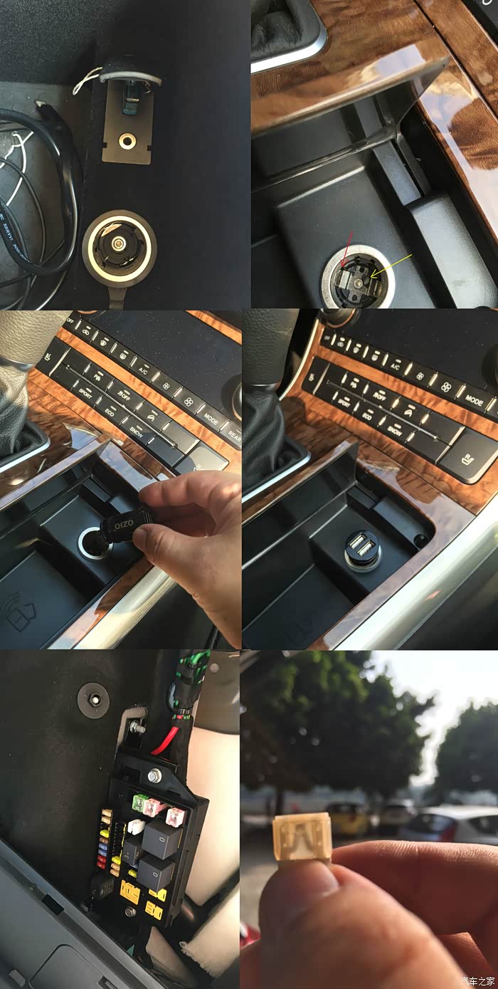

      提车后,点烟器USB充电座一直插不进去钥匙箱位置那个点烟器位置,一直用的中控箱里面那个点烟器充手机,每次插线要开中控箱,比较麻烦,但一直没时间弄。今天早上送完夫人去火车站,回到家楼下开始琢磨这问题。发现2个点烟器的结构不一样,钥匙箱的点烟器内底部有2只弹簧片太偏中间(图中红箭头位置,已经是我用钥匙顶回原位的地方),挡住充电底座插不到底,不知是我人品问题中了个次品,还是H8设计如此。  于是听着音乐,拿钥匙去顶那个弹簧片靠边,手一滑钥匙连通了中接那个极柱,一朵小蓝电弧闪过, 伴随电蚊拍拍死蚊子那么大的一声“啪”响起,当时就估计保险要烧。于是继续顶那个弹簧片,弄了好半天才顶回到位,期间还把底座的塑料件顶坏了一小块掉在中间(尸体在图中黄箭头位置),这质量也真是差了不是一点半点,不说对比其它车,至少对比本车中控箱那个点烟器都差了好多(BS下长城的品控,特殊设计当我没说)。好不容易充电器插好了,一试果然无电。于是翻翻说明书,找到后保险盒(尾箱侧面)18号位25A保险,拨出来一看,果然是保险熔断,于是从10号位拨下备用保险插回18号位,搞掂! 只是少了只备用保险,首保的时候要找4S点要回来一只。(图见1)

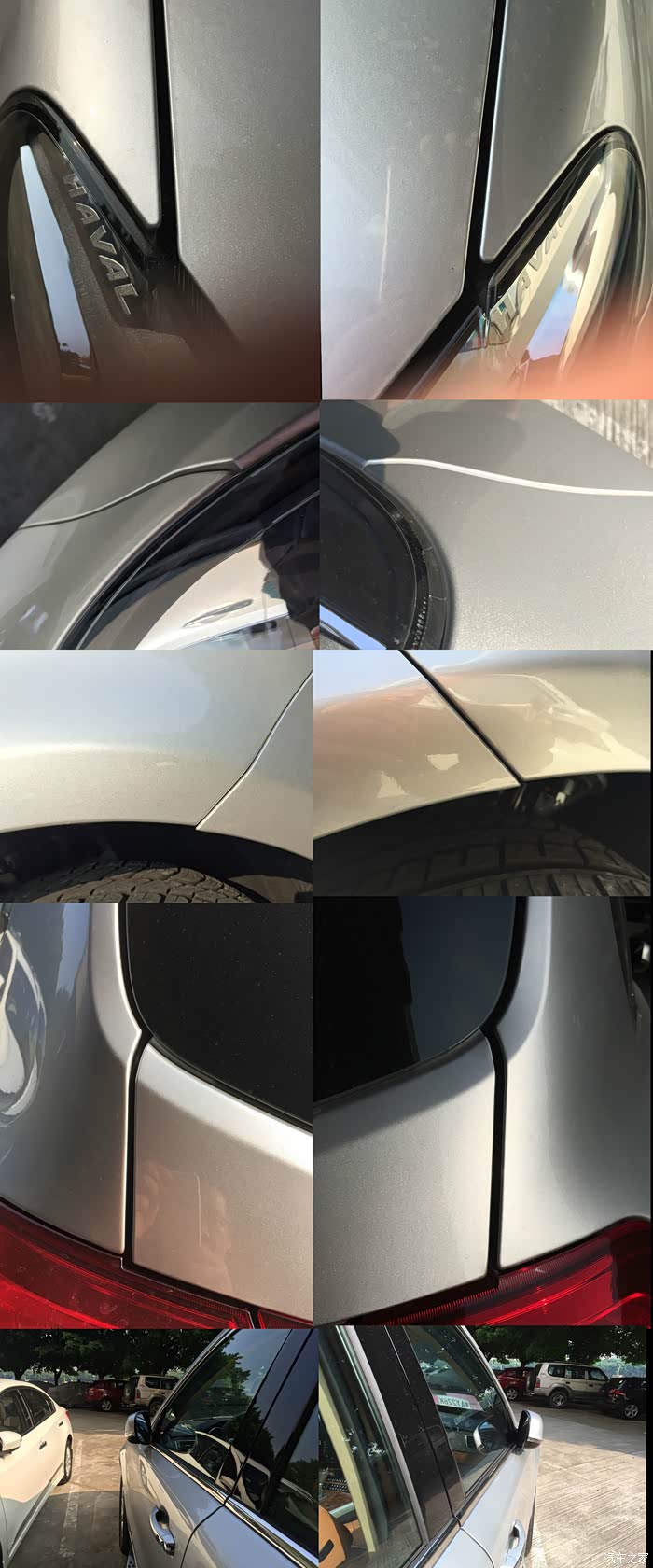

     PS吐槽下长城的装配工艺,细节之处还需努力啊!
 图片1排:左右引擎盖接缝不对称,2排:前挡与右侧档交接处,高差较大,左侧很平滑;3排:前档与侧档交接位置有落差,那个突出来三角,就不能整平么;4排、尾门左右接缝不对称。5排、后视镜折叠角度不一致(图见2)
   以上啥不影响使用,但能改进还是改进下吧。
图1:点烟器充电修复及保险更换
图2:吐槽下长城的装配工艺
