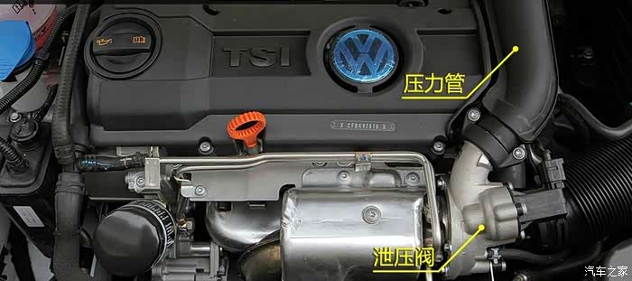

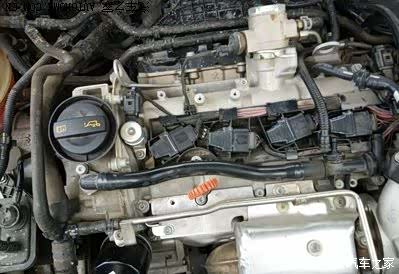

借用一张漂亮的机舱图片,后面的操作中压力管也被拆了。

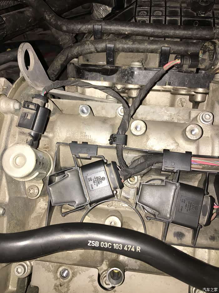

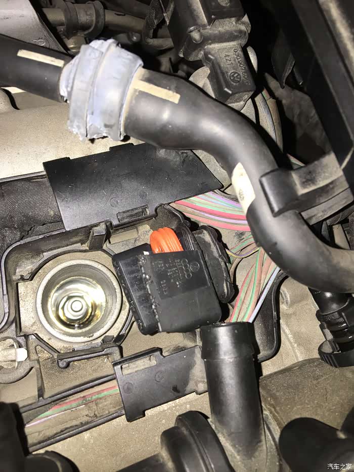

机盖打开后的状态,4个点火线圈不规则排列,线束较短,拔线圈是个技术活。
由于车开了已有8年半,塑料的点火线圈插头已老化变脆,卡口经不起按压,大都已断裂,线束插头已很难拔出。四个点火线圈有三个是连着插头及线束一并取出,但最靠边的一个点火线圈由于接线很短,不拔出插头根本无法取出点火线圈,火花塞也就无法更换。一番大力出奇迹的操作之后,就得到了下面的结果。
有些惨不忍睹,又很无奈。
照片上可以看出,此线束很短,使得操作空间十分有限,加上力大又心急,脆弱的插头就这么碎了。因为没有任何准备,当时的心也碎了,一下变得有些不知所措

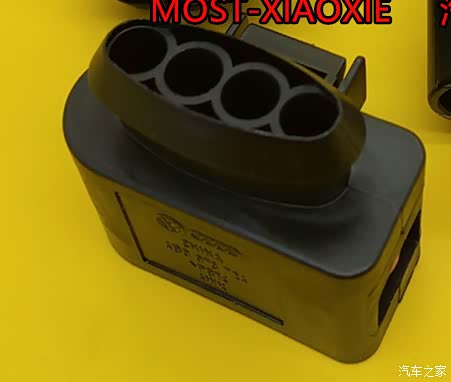

碎裂的插头需要赶紧更换,另外3个已老化的插头也想着一并换掉为好。在淘宝上搜索半天,有自带线束的插头,也有单独的空插头。考虑到自带线束的的插头会有接线点,处理不好也是不小的隐患,所以选定购买独立的空插头。不过,更换线头似乎并非易事,还需要专用的退线器才能将线头取出,相关的操作也做了功课。于是寻到一个卖家,买满4个插头送一个简易推线器。

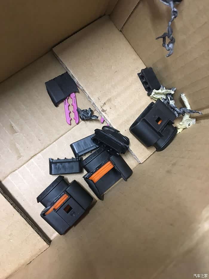

旧的插头卡口均已断裂,拔出插头完全就是大力出奇迹的过程,3个插头接连碎裂,最后一个彻底成了散件。
,不过破损的外壳肯定不能提供良好的保护,存在的隐患依然不容忽视。碎裂的插头需要赶紧更换,另外3个已老化的插头也想着一并换掉为好。在淘宝上搜索半天,有自带线束的插头,也有单独的空插头。考虑到自带线束的的插头会有接线点,处理不好也是不小的隐患,所以选定购买独立的空插头。不过,更换线头似乎并非易事,还需要专用的退线器才能将线头取出,相关的操作也做了功课。于是寻到一个卖家,买满4个插头送一个简易推线器。
人的想法总在不断改变,下单了插头后又有的买点火线圈的想法。在上一锅使用车险赠送的5W40机油期间,出现过2次加速过程中动力短暂中断的情况,也不知是否与点火线圈有关,想着用满8年半15W公里的点火线圈也该换新了,加上原厂的线圈价格不贵,那就一并换了吧。
三天左右货到齐,没抑制住兴奋,乘着午休时间就自己动手换了起来,过程远比想象的复杂
。旧的插头卡口均已断裂,拔出插头完全就是大力出奇迹的过程,3个插头接连碎裂,最后一个彻底成了散件。
插的很紧,不用力没法拆解开,最后就成了这样。。

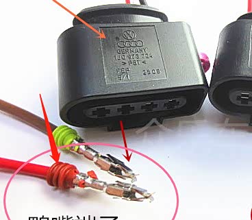

用专用的退线器拆线还是比较方便的,将退线器正面***入线头孔洞,即可推出线头,不过力度和方向还是要控制好。之后,在向空插头装线头的过程却遇到了未曾预料到的麻烦。
送的简易退线器,强度还不错,在安装时也起了作用,并坚持到了最后。
碍事却不可或缺的防水胶圈
插头尾部
原车的线头很结实,并带有防水胶圈,正是这胶圈给将线头推入孔洞并安装到位带来很大的障碍。由于最右侧的外露线束过短,根本没有推线的操作空间,线头无法被正确插入。在多次尝试失败后,看着拆出的线头和手中空插头,脑子里一片茫然,已是不知所措

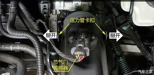

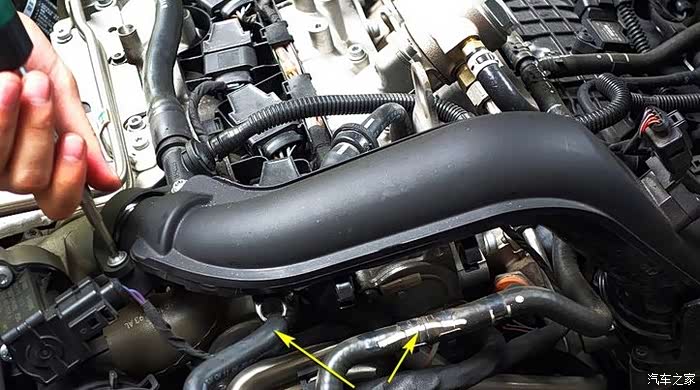

几分钟的观察与思考之后,决定拆开压在线束上连接节气门的进气管(压力管及周边压线盖和设备插头,将连接多个点火线圈插头的线束整体取出,为线头的推入争取安装空间。虽说最终采用的办法比较繁琐、费时,但终究是解决了操作空间不够的问题。
连接节气门的压力管,还有不少小支管固定在上面
拆压力管需要些巧劲。过去拆洗过节气门,有些经验。
接下来,借用双叉形的退线器,依次将4个插头的线束安装到位,并整体恢复到原装。

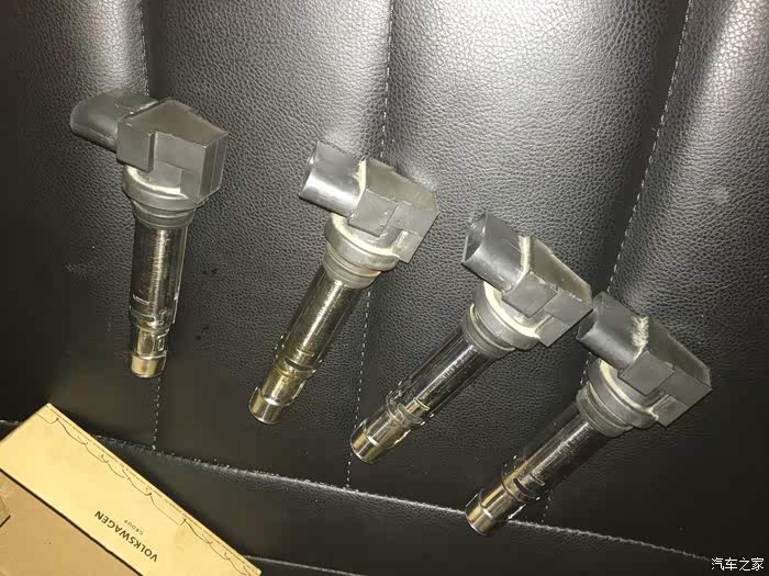

换下的旧点火线圈,看着还比较新,个别的上面残留有机油。

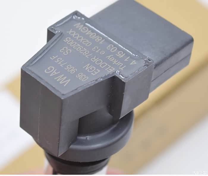

新换上的点火线圈
土耳其产的

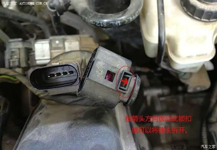

正确拔出插头的方式参见上图
注意 ! ! ! 拨动锁扣之前,先将插头往里推,解锁会轻松很多。
